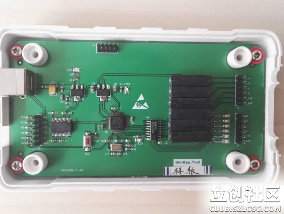

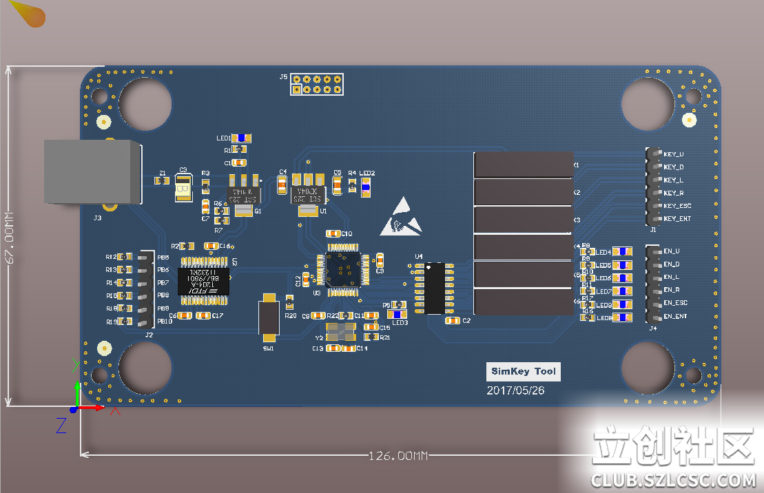

                                                                                             图1 PCBA_3D正面图
                                                                                               图2 PCBA_3D背面图                                                                                            图3 PCBA_实物图正面
                                                                                               图4 PCBA_实物图背面
                                                                  图5 PCBA_实物图带底壳

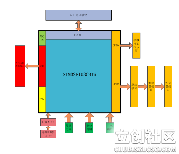

二、系统构架图
用流程图或思维导图等形式,描述您的作品的组成构架,即方案图。
                                                                     图1 系统方案图

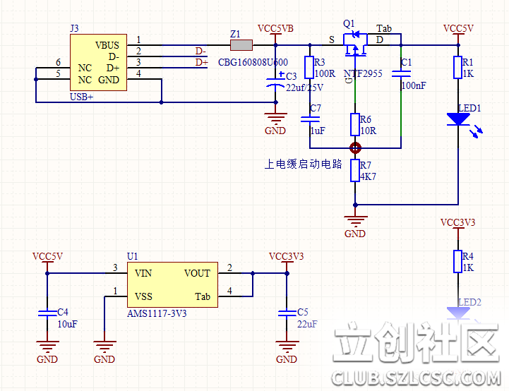

                                                  图1 系统电源&上电软启动原理图

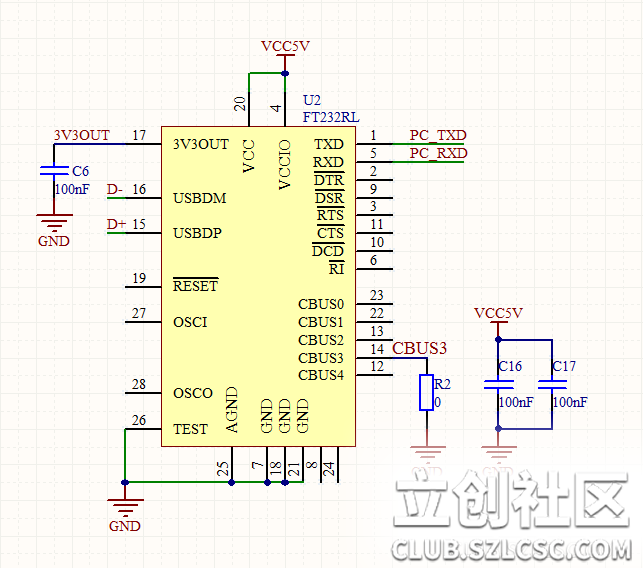

                                                图2 串口通讯原理图

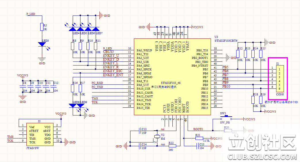

                                                                                              图3 处理器原理图

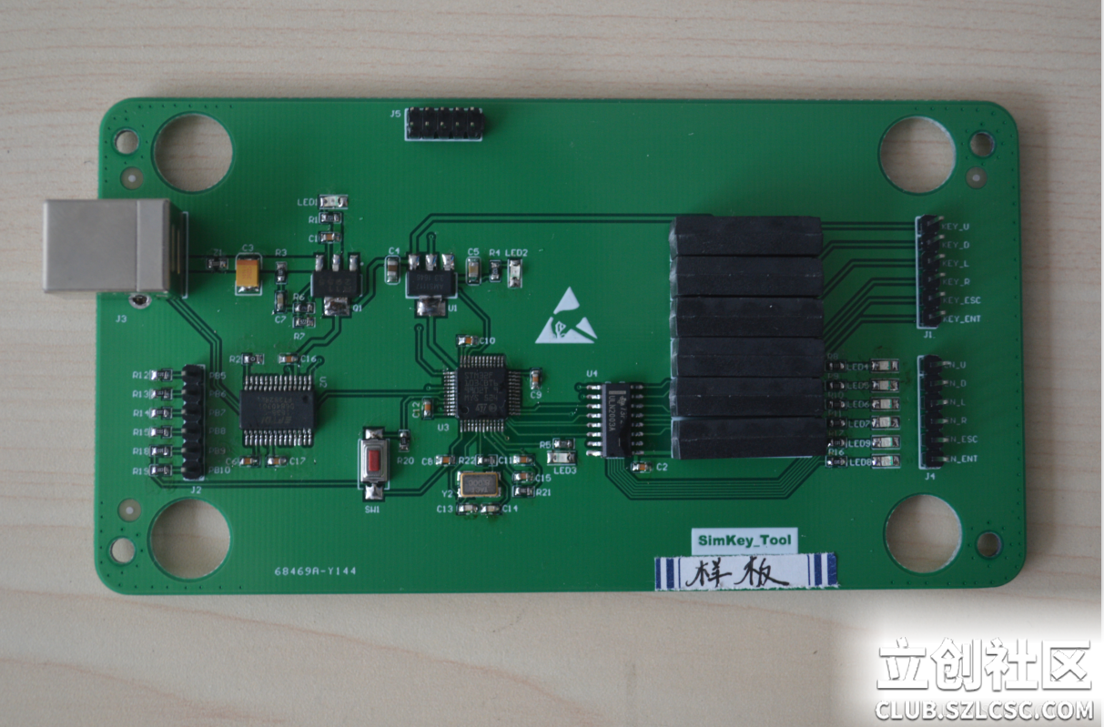

 模拟硬件按键工具PCB原文件.rar (下载次数:1237)

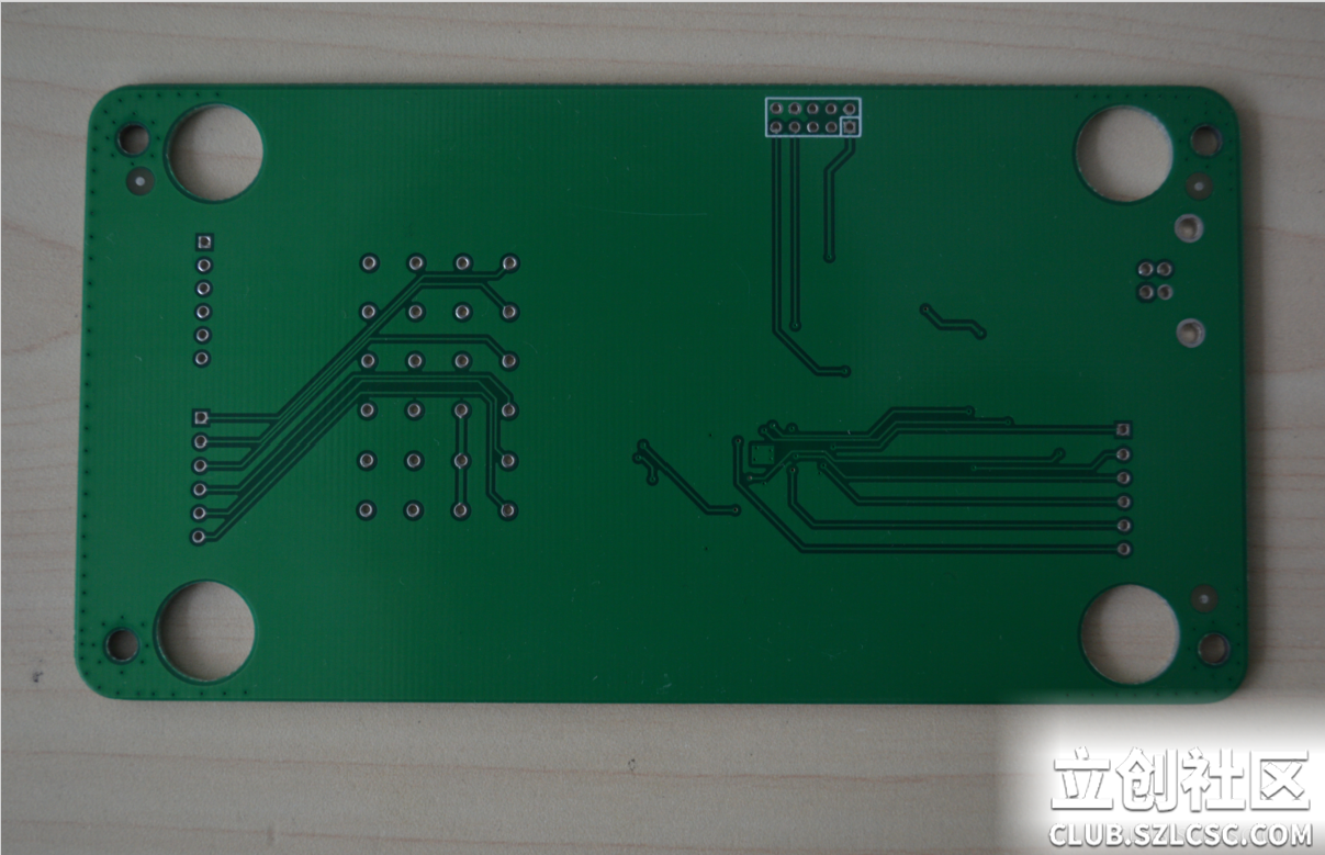

                                                                                                          图5 PCB正面实物图
                                                                                                                   图6 PCB背面实物图

1.  图1为系统电源及上电软启动原理图,本工具通过USB串口线连接PC端USB接口,从而提供5V电源,经上电软启动电路后通过AMS1117-3V3
转换输出3.3V,为系统供电,同时USB接口也作为PC端与工具上处理器之间通讯的接口。
2). 图2为串口通讯原理图,本工具通过USB串口线连接PC端USB接口,经过串口芯片FT232RL实现PC串口端与工具处理器通讯。
3). 图3为处理器及控制的外围电路原理图,除了处理器的最小系统外,串口1(PA9,PA10)用来与PC通讯,PA1用来读取工具串口CBUS3的状态,
可在上位机上显示工具在线状态。PA2-PA6用来控制大电流驱动器ULN2003,从而驱动后级继电器的正常吸合,并伴有相关指示灯,J2为可扩展的
预留接口。

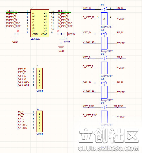

4). 图4为驱动器、继电器、输出连接接口原理图,ULN2003用来控制驱动继电器,输入低电平,输出高电平。图4中所有继电器的1号引脚通过J1位
连接器连接所控制工业设备相应按键的常态端,所有继电器的2号引脚通过J4位连接器连接所控制工业设备相应按键的触发端。

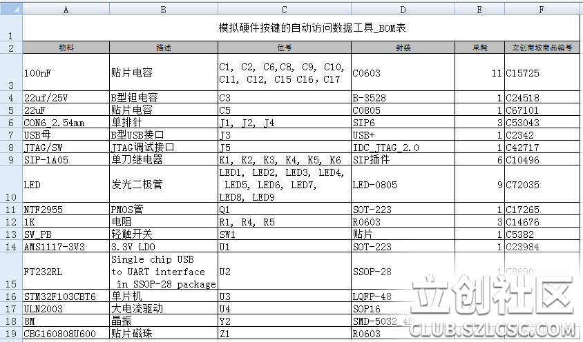

四、材料清单(BOM列表)
列出您这个作品所用到的主要器件(关键器件即可),比如单片机&ARM芯片、专用集成芯片(ASIC)、传感器、功能模块等。
如果所列出的芯片是来自我们立创商城上的,最好能写出该器件的商品编号或附上对应购买链接。
                                                                                                                   关键器件BOM列表
STM32F103CBT6购买链接:
http://www.szlcsc.com/product/details_8796.html
FT232RL购买链接:
http://www.szlcsc.com/product/details_9194.html
单刀继电器购买链接:
http://www.szlcsc.com/product/details_11039.html
ULN2003购买链接:
http://www.szlcsc.com/product/details_7989.html
AMS1117-3V3购买链接:
http://www.szlcsc.com/product/details_24724.html
NTF2955购买链接:
http://www.szlcsc.com/product/details_17950.html
B型USB母座购买链接:
http://www.szlcsc.com/product/details_2718.html
B型钽电容购买链接:

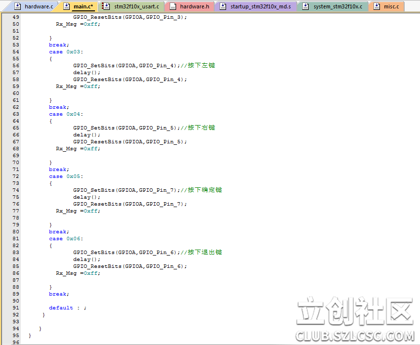

程序源码_project.rar (下载次数:1132)

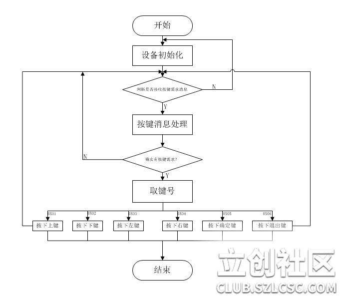

                                                            图一 软件工作流程图

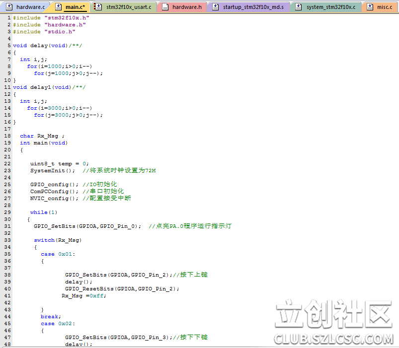

                                                              图二 嵌入式主程序

      感谢各位评委老师的审阅!设计该作品的初衷在于一些自带按键的手持操作设备,因某些需要反复读取采集设备中的数据信息,经常按照一定的路径重复按下相关按键,故设计此工具用于替代硬件按键操作。
      调试时需要弄清楚所要替代设备按键操作的键盘触控方式,并将相关引脚接出引线,例如本次例程中的设备,有的键盘是矩阵式键盘有的是非矩阵式键盘;另一个需要注意的细节是设备上按下按键的灵敏度,调整好工具端相应的延时。因工具端程序操控按键灵敏度较高,当接收到按键需求,延时函数一定要调好,以此保证不会多次按下按键的误操作。
      当访问设备路径及菜单层数较多时,我们可以下载一个按键精灵,将我们需要重复操作的指令编写成脚本文件,我们运行事先编写完成的或录制的脚本文件就可以自动访问各种设备中的数据。
