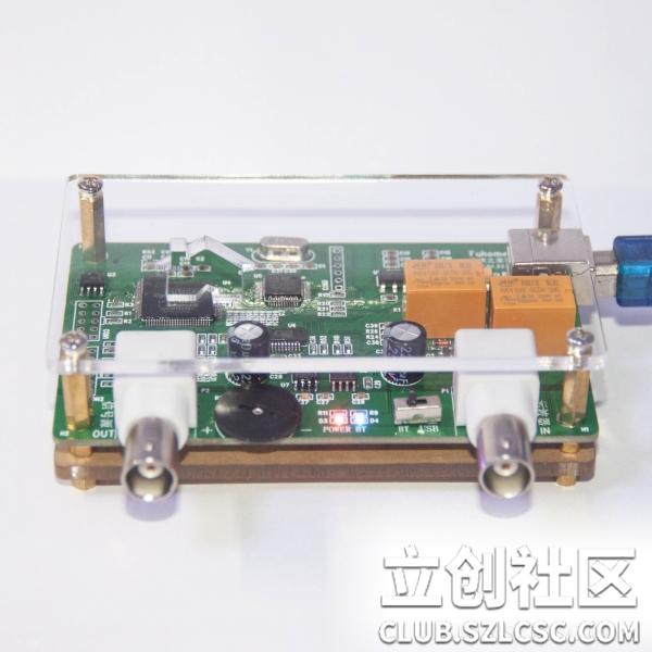

1.作品的整机外观图片或焊接组装好的PCBA图片;加了一个亚克力外壳,简单的装着

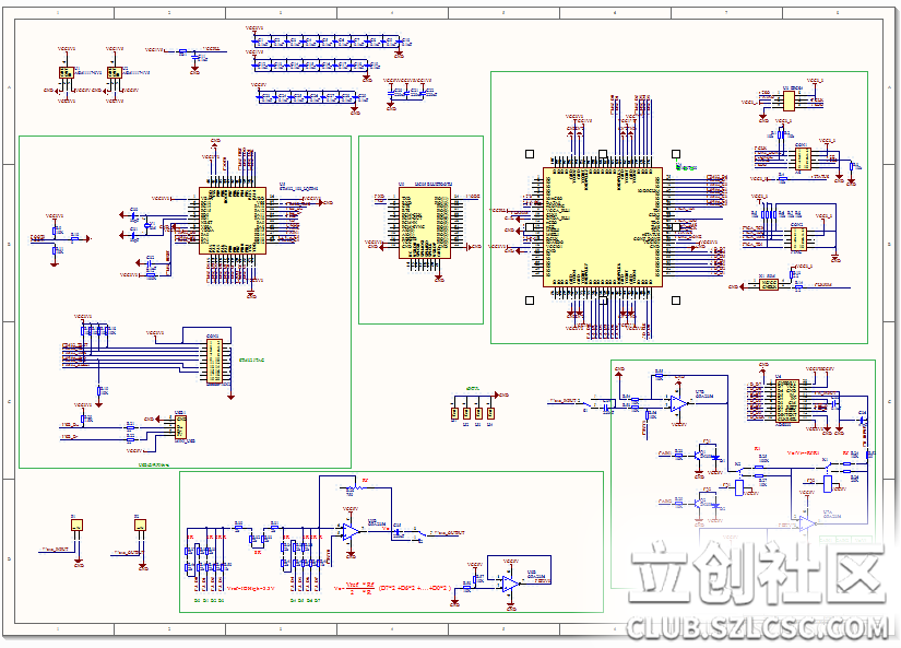

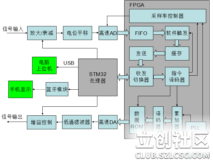

下图为虚拟示波器/信号发生器的硬件框图。系统主控制器为STM32单片机,FPGA主要做高速数据采集。
图中上半部分为虚拟示波器功能,待测信号首先经过放大衰减电路和电位平移电路处理,使得信号在AD采集范围之内。
FPGA内部开辟一块FIFO用于缓存高速AD采集到的数据,然后再根据触发条件将需要的数据发送给STM32单片机,单片机再将数据通过USB上传给电脑或者通过蓝牙发送给手机,最后电脑或者手机将收到的数据绘制成波形显示出来,实现示波器功能。
图中下半部分为信号发生器功能。首先在电脑或者手机上选择要产生的波形,然后将波形发送到STM32单片机,然后单片机再将数据写入FPGA数据ROM表中。最后FPGA按照一定的频率把数据表中的数据发送给告诉DA,由DA产生模拟信号,信号再经过低通滤波器和放大/衰减后输出,就产生了我们需要的波形。
上位机将收到的波形数据做FFT变换,生成波形频谱,然后绘制变换后的图像,因此就多了一个频谱仪功能。

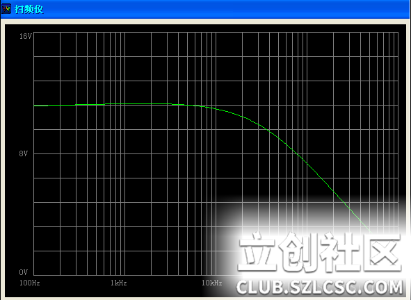

将信号源于示波器同时接入电路中,上位机再控制信号源产生频率可变的扫频信号,同时用示波器测量电路输出对应的幅度变化,绘制成幅频曲线,因此就多了一个扫频仪功能。

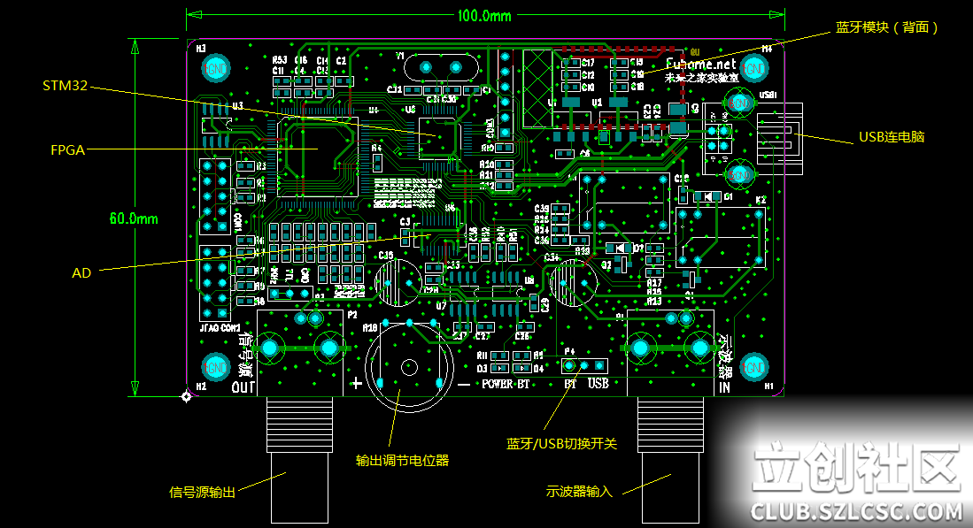

1.附上原理图&PCB实物图的图片或者源文件(官方建议大家尽量用源文件上传),如果是图片,请确保图片是清晰可辨的;
 原理图图片不太清晰,可以下载附件源文件查看。oscsch.pdf (下载次数:3246)  AOK_OSC_SCH.rar (下载次数:2415)  原理图是AD画的。

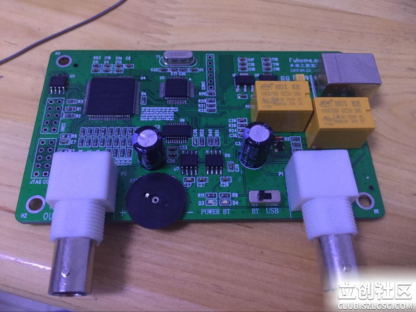

 PCB图终于画完啦。。。。。AOK_OSC_PCB.rar (下载次数:2457)
 大家可以下载来玩哦。PCB是PDS9.5画的。
2.用文字把该作品的实现原理、系统的工作过程大致讲解一下。

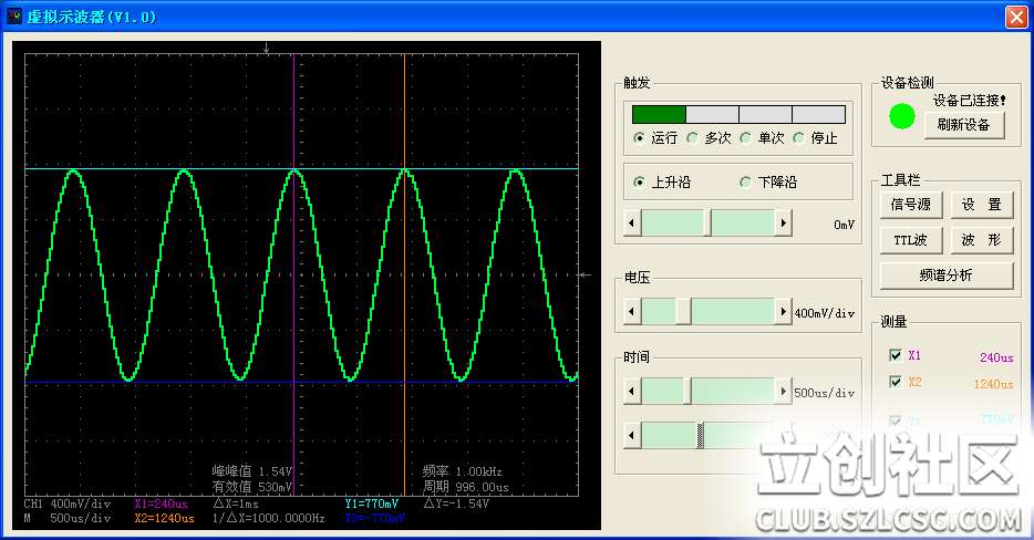

上位机软件采用VB编写,示波器通过USB连接电脑。
    示波器界面:

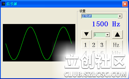

    信号源界面:

    扫评议界面:

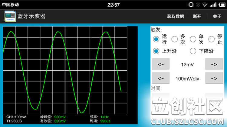

   安卓版 APP 示波器可以通过蓝牙连接手机,用手机测量信号,外出测量妥妥的。
