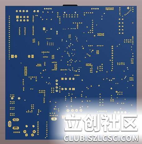

-----------------------------------------网关PCB图片如下--------------------------------------------------
网关PCB实物图,手工焊接了2张,WIFI是预留了接口,ESP-08
  采用了很多钽电容,目前全部焊接,如果作为实际的产品而言,可以通过测压力,去掉一些钽电容,毕竟成本太高了
 选取的网关外壳,铝合金的,不过商家不给开孔,我得想办法了

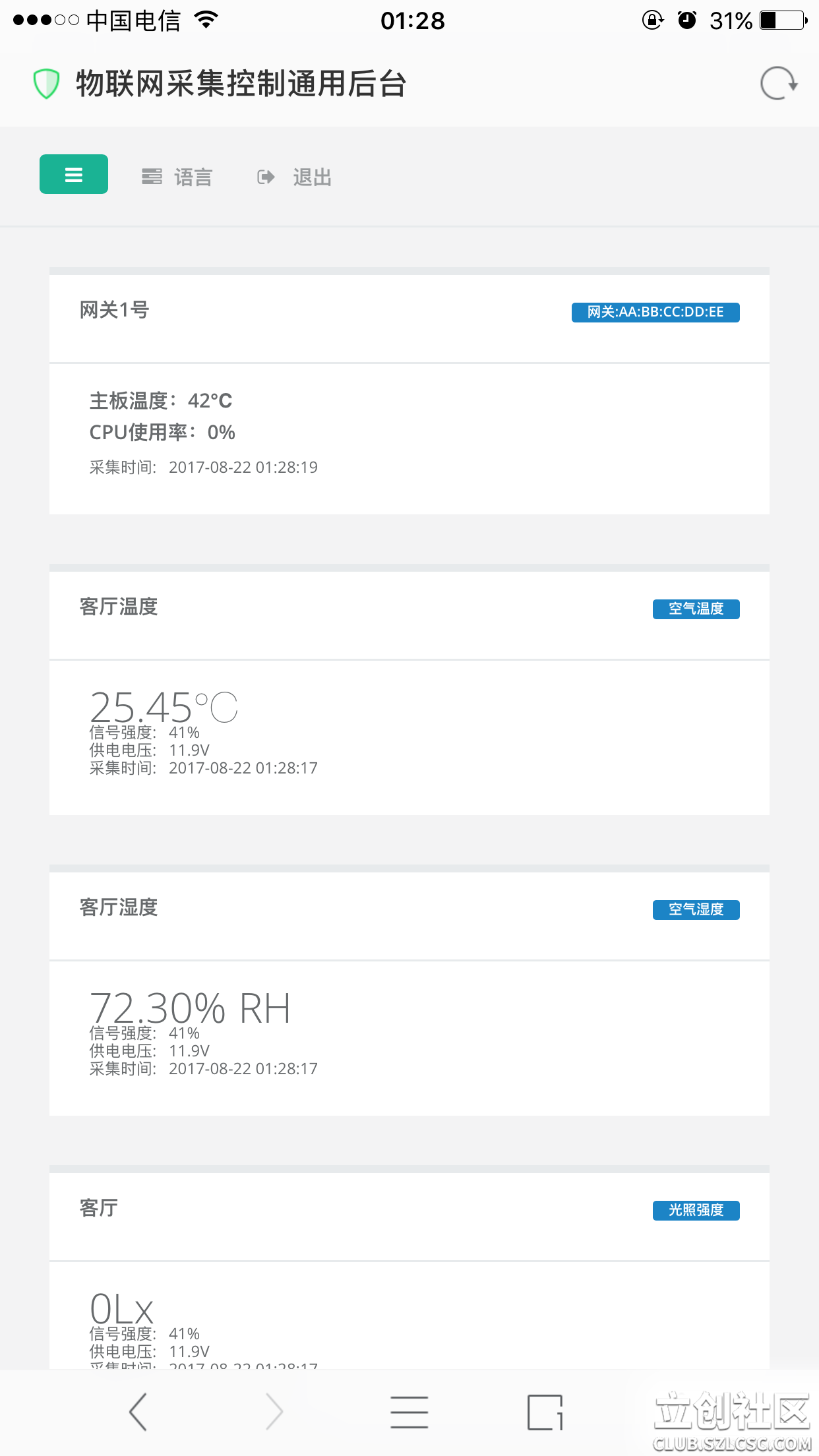

着急忙忙的终于吧B端的采集展示做好了,来不及拍视频,就留个链接哈
http://iots.f3322.net:10080/index.php/admin/login/index
账号:user
密码:1234567890

    服务器用的linux + php + workerman + mosquito + mysql + nginx搭建。支持长连接,高并发!针对于嵌入式物联网设备。
    服务器目前完成了:用户登陆+数据解析+数据存储+远程升级 + 远程控制等,后续继续完善B端,这样就方便于手机操控,同时绑定在微信里面就更易用了。
