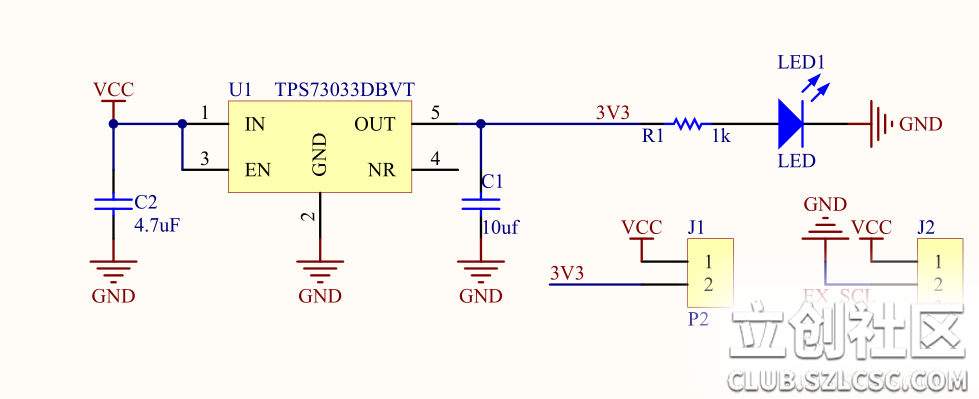

3.1.2 主控MCU
                                                    图11  芯片电路原理图
  3.1.3、锂电池充电、保护组件
                                                图12、锂电池保护电路原理图
  3.1.4、S型拉力传感器、HX711数模转化称重组件
                                              图13、HX711数模转化相关原理图
  3.1.5、红外MLX90614温度检测组件
                                         图14、 MLX90614红外温度传感器原理图
 3.1.6、ESP8266数据传输组件
                                                    图15.ESP8266原理图
