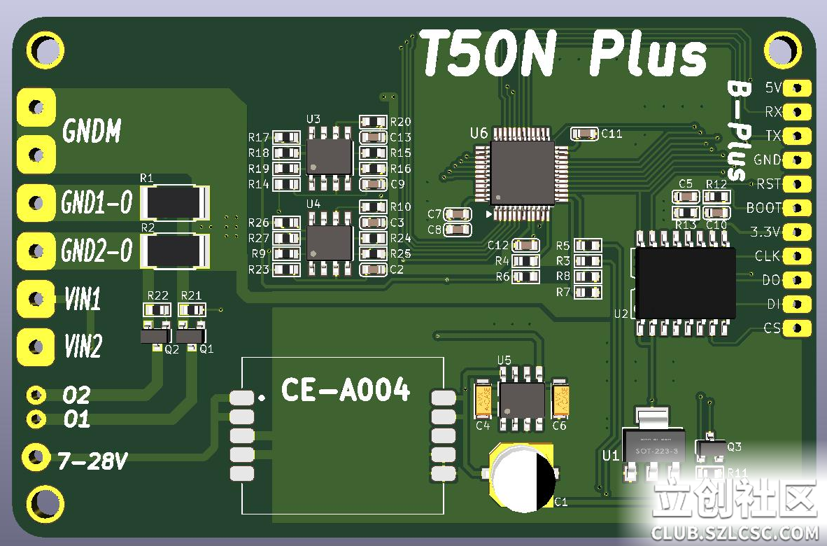

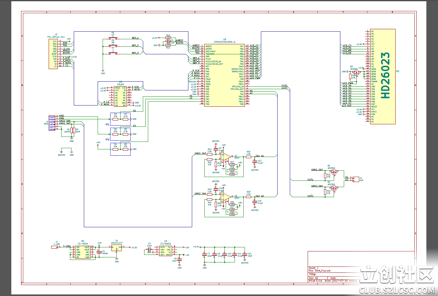

电路非常的简单实用,用7660生成负压,低端R025电阻采样,过OP07放大后进入STM32的AD进行采样;其实这个主要的难点在软件上
三、硬件部分的描述
1.附上原理图&PCB实物图的图片或者源文件(官方建议大家尽量用源文件上传),如果是图片,请确保图片是清晰可辨的;
2.用文字把该作品的实现原理、系统的工作过程大致讲解一下。
    这个基本上就是一个电流电压的测量,测量后,自动汇集脚本控制显示;
  电压测量基本就是一个简单的电阻分压,电压27K2.7K  1:11分压,因此电压量程3.3*11=36.3V,采用单片机的12AD,因此采样分辨率为36.3V/4096=0.00886V,由于AD的精度为+-3LSB,虽然采用的过采样等手段保证精度;因此 电压量程36V ,当然可以增大或减少分压比达到扩大或缩小量程的作用,软件最大支持到65V;
 电流测量选用了 DALE的R025 25毫欧的采样电阻,DALE品牌都清楚,温飘系数小,效果不错,按照5A电流计算,压降0.025*5=0.125V;
 运放放大电阻分压比为:1.5K27K,即放大19倍,因此计算出电流为6.9A左右,为了保证一定的余量,我们定义表头的满量产为5A;同样电流分辨率为1.7mA左右,+-3LSB+-5.4mA;
 最终电压和电流都进入单片机的AD采样,采样采用AD DMA 模式,任何一组算法实际上是DMA中50次采样求出的平均值;

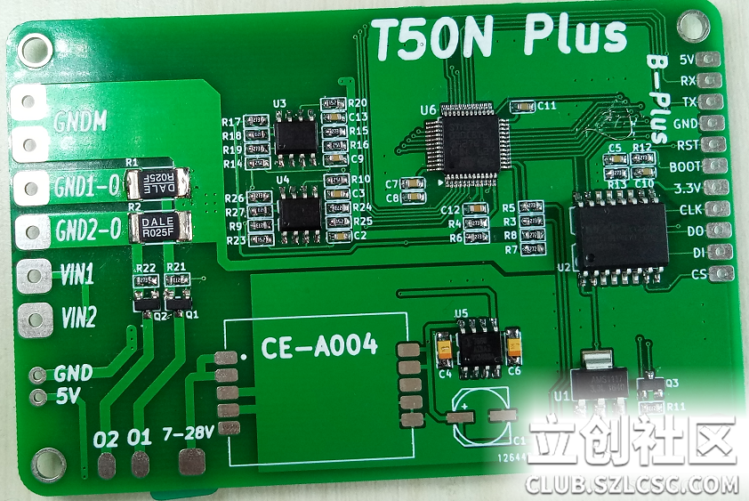

DALE R025   采样电阻, 这个直接决定电流的温飘,顺便吐槽下,这个去IC代售申请这个型号,居然不批,当然商城中也买不到,样子见焊接主板图
