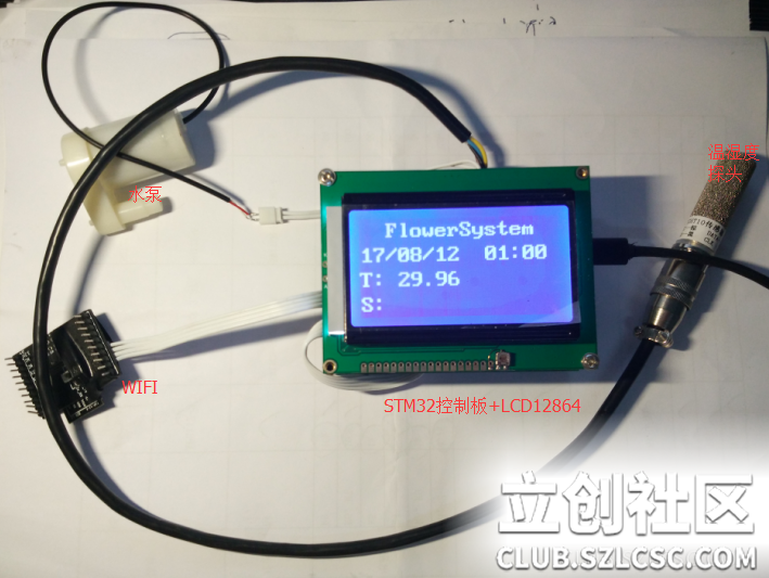

   作品完整外形图片(全新的第二代浇花系统)

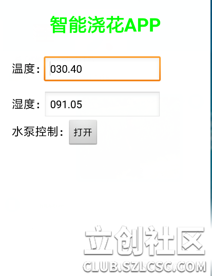

   专门制作了APP logo
   手机端APP

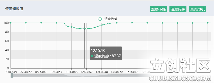

     云端湿度曲线:根据十几天观察的经验值,当白天湿度小于70%的时候就需要浇水了。

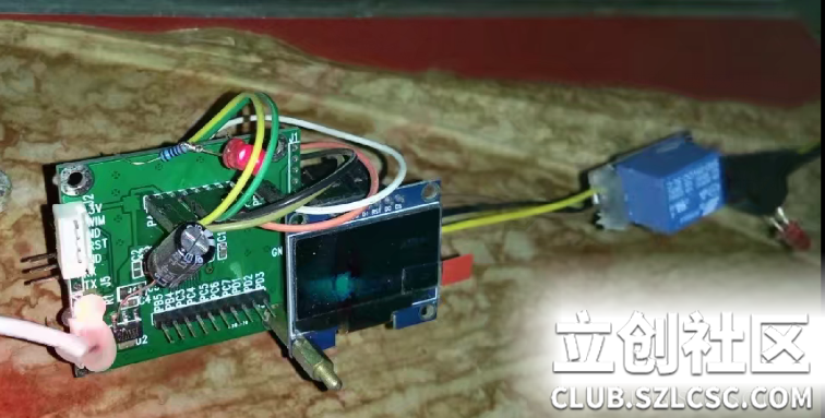

    研究背景:笔者两年前用STM8S做过一个定时浇花的系统,当时做的比较简陋,基本功能就是完成定时浇花的功能。看下图就知道了,是不是比较low啊。不过我告诉你,有一次出差24天回来发现花的长势依然不错,对于喜欢花草的主人来说当然是欣喜万分。
  但是,后来发现如果出现连续阴天的情况,定时浇花系统就会出现严重积水现象。这样对植物的生长来说有些不合理,所以笔者这次决定做一次升级工作。让这个系统更加人性化(植性化)!
  下图是第一代,确实low了点。。。

   (1)远程实时查看土壤温湿度情况。
   (2)远程手机端控制浇水开关实现浇水功能。

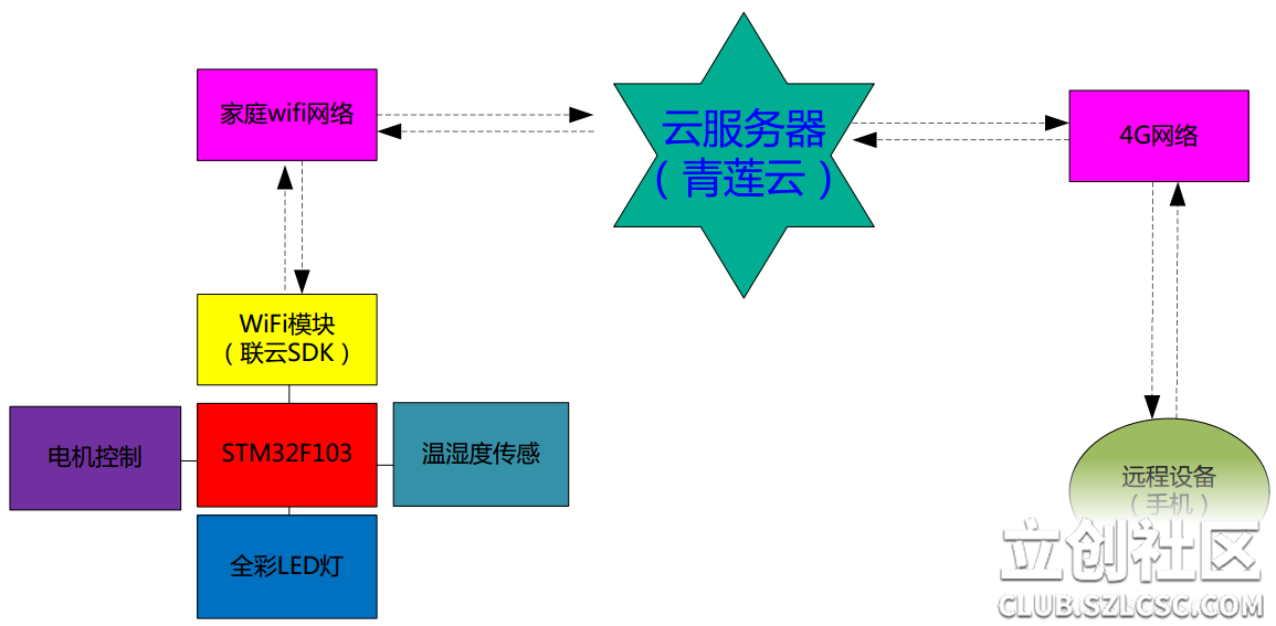

二、系统构架图
用流程图或思维导图等形式,描述您的作品的组成构架,即方案图。

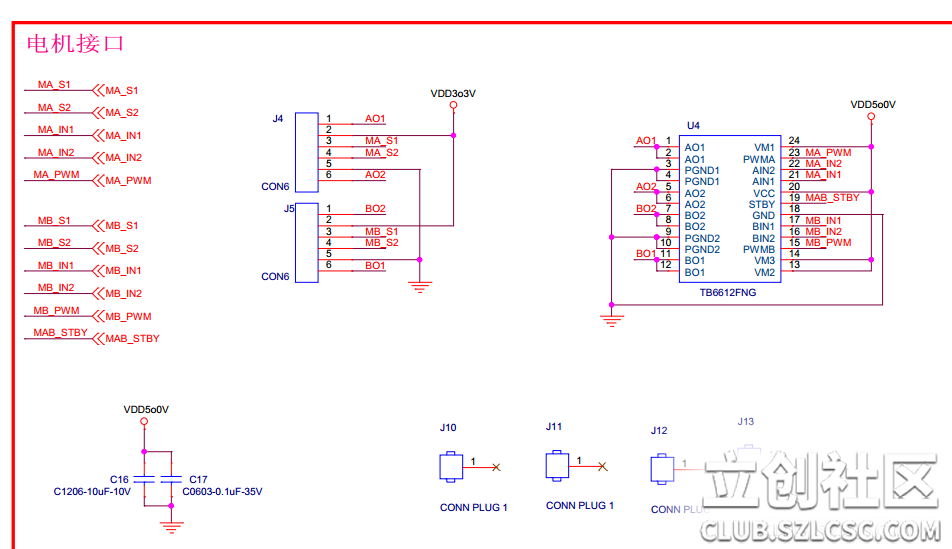

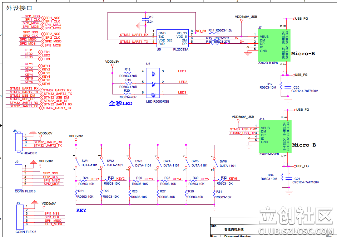

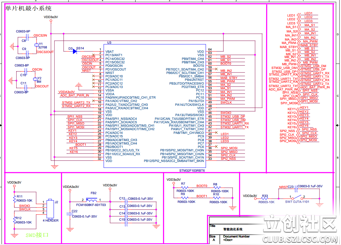

1.附上原理图&PCB实物图的图片或者源文件(官方建议大家尽量用源文件上传),如果是图片,请确保图片是清晰可辨的;
   (1) 原理图如下
     其中WIFI模块连接在UART

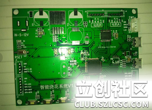

(2)PCB已经回来,开始焊接了,有一些电路为以后其他开发用,暂时把需要的器件先焊接上。
    (3)买了一个温湿度传感器,不过好像不能埋在土里面。资金有限,只能放在土壤附近试试。
    (4)基本功能完成,开始进入测试阶段

   实现原理:本系统硬件主要部件由STM32单片机,WiFi模块,传感器,电机驱动四部分组成。
    其中STM32是整套系统的主控制器,负责整个系统的工作。
    WiFi模块内部烧录好能够连接云端的SDK,这样能够保证系统正常的连接到云端,顺利的将数据上传到云,并且WiFi模块能够接受远程设备推送来的消息,然后将其传给STM32,从而使整套系统可以与云端对话。
    传感器是本套系统的触觉系统,能够感知花瓶土壤表面的温湿度信息。
    电机驱动是本套系统的执行部分,负责完成远程的控制命令。
     将这几部分结合到一起就实现了一个简单的智能系统。

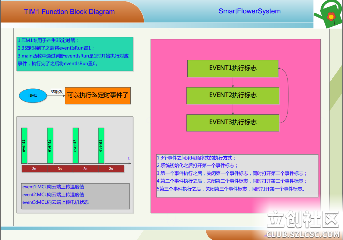

     (1)系统定时3S上传一次温度和湿度信息到云端,通过远程手机客户端便可以查看花瓶当前的温湿度情况。
     (2)系统可以随时接手远程(手机客户端)发送来的控制命令,并且执行相应的命令。
     (3)结合云端的阈值报警功能,可以设置湿度低于某一值之后通过邮件或者短信等形式告知用户,然后用户在决策要不要浇花,如果需要就可以打开手机客户端,立刻给心爱的花草浇水了。

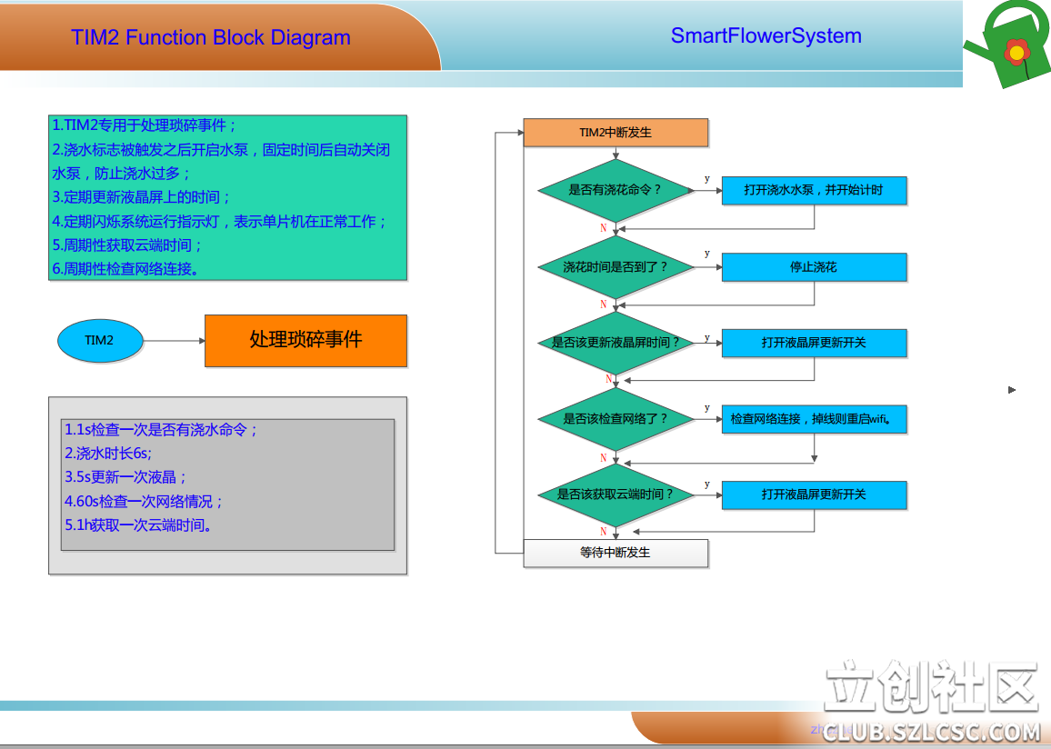

定时器事件处理回调函数
void HAL_TIM_PeriodElapsedCallback(TIM_HandleTypeDef *htim)
  static uint32_t eventTimeCount; //定时事件计数器
  static uint32_t motorTimeCount;//监控事件计数器
  static char ledState;          //LED灯状态翻转
  //tim1负责定时上传事件
  if(htim->Instance == htim1.Instance)
    eventTimeCount++;
    if(eventTimeCount >3000)
        eventTimeCount = 0;
        eventIsRun = 1; //开始执行相应任务
  //tim2负责浇水时间管理和液晶屏时间显示
  if(htim->Instance == htim2.Instance)
    motorTimeCount++;
    if(motorTimeCount >1000)
      motorTimeCount =0;
      //翻转LED灯状态
      ledState = ~ledState;
      if(ledState)
        HAL_GPIO_WritePin(GPIOC, GPIO_PIN_9, GPIO_PIN_SET);
      else
        HAL_GPIO_WritePin(GPIOC, GPIO_PIN_9, GPIO_PIN_RESET);
      if(flowerFlag)//是否有浇水命令,若有命令,启动浇水
        start_flower();
        flowerCnt++;
      if(flowerCnt > 4)//浇水时间到
        stop_flower();
        flowerCnt = 0;
        flowerFlag = 0;
      updateTimeCnt++;
      if(updateTimeCnt>10)//超时,则更新液晶屏时间
        updateLcdIsRun = 1;
        updateTimeCnt=0;

    (3)什么样的湿度浇水比较合适呢?
    解决方案:实测室内夏天的湿度在60%-75%左右,而花瓶里面的土壤如果水量充足的话,夜间湿度应该在95%以上。根据云端的曲线分析,得出简单的结论,如果夜间的湿度小于95%,白天温度最高时湿度小于75%,都说明需要浇水了。如果突然表面的湿度已经快接近室内的湿度,那么说明土壤已经严重缺水了。根据此方法可以简答的判断什么样的湿度可以去浇水。
