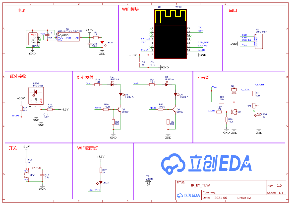

基于涂鸦智能的红外遥控方案,利用立创EDA进行PCB板设计。采用涂鸦的WiFi模组,模组联网后,通过手机进行红外发送与红外接收,实现对空调的控制,为找不到空调遥控器提供了较好的解决方案。心动不如行动。
简介:基于涂鸦智能的红外遥控方案,利用立创EDA进行PCB板设计。采用涂鸦的WiFi模组,模组联网后,通过手机进行红外发送与红外接收,实现对空调的控制,为找不到空调遥控器提供了较好的解决方案。心动不如行动。
创建时间:2021-06-27 10:38:13更新时间:2021-09-13 19:28:44
基于涂鸦智能的智能红外遥控方案
设想一下,如果夏天烈日炎炎,这是空调遥控器不知道放在哪里了,是否让你的心情更加的烦躁呢?
针对此事,我设计了一款具有空调遥控器基本功能的智能红外遥控方案,该方案采用立创EDA进行设计,涂鸦智能提供WiFi模组。该模组联网后,可以实现空调遥控器的基本功能。
