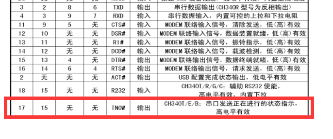

实现自动下载的方法主要是实现自动冷启动:
CH430G/E等USB转串口芯片都有一个TNOW引脚,该引脚一般情况下为低电平,此时RT9013 DC-DC电源芯片不工作,单片机处于断电状态,当串口发烧录时,串口发出请求数据,此时TNOW引脚为高电平,此时RT9013芯片开始工作,单片机上电,这样就实现了冷启动
注意:在电路设计时为了更加可靠,本项目在TNOW引脚接了一个下拉电容,这个电容的目的是增加一段延时。
