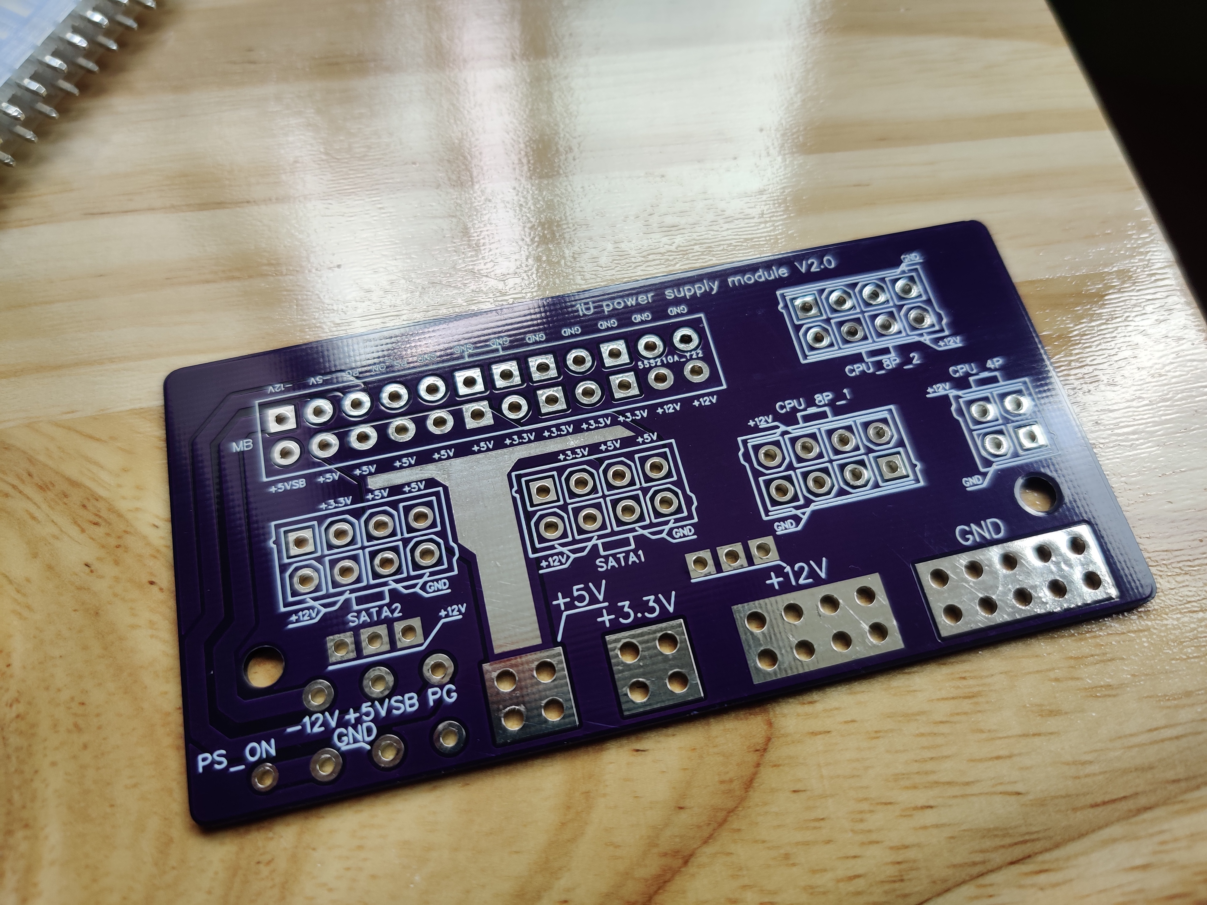

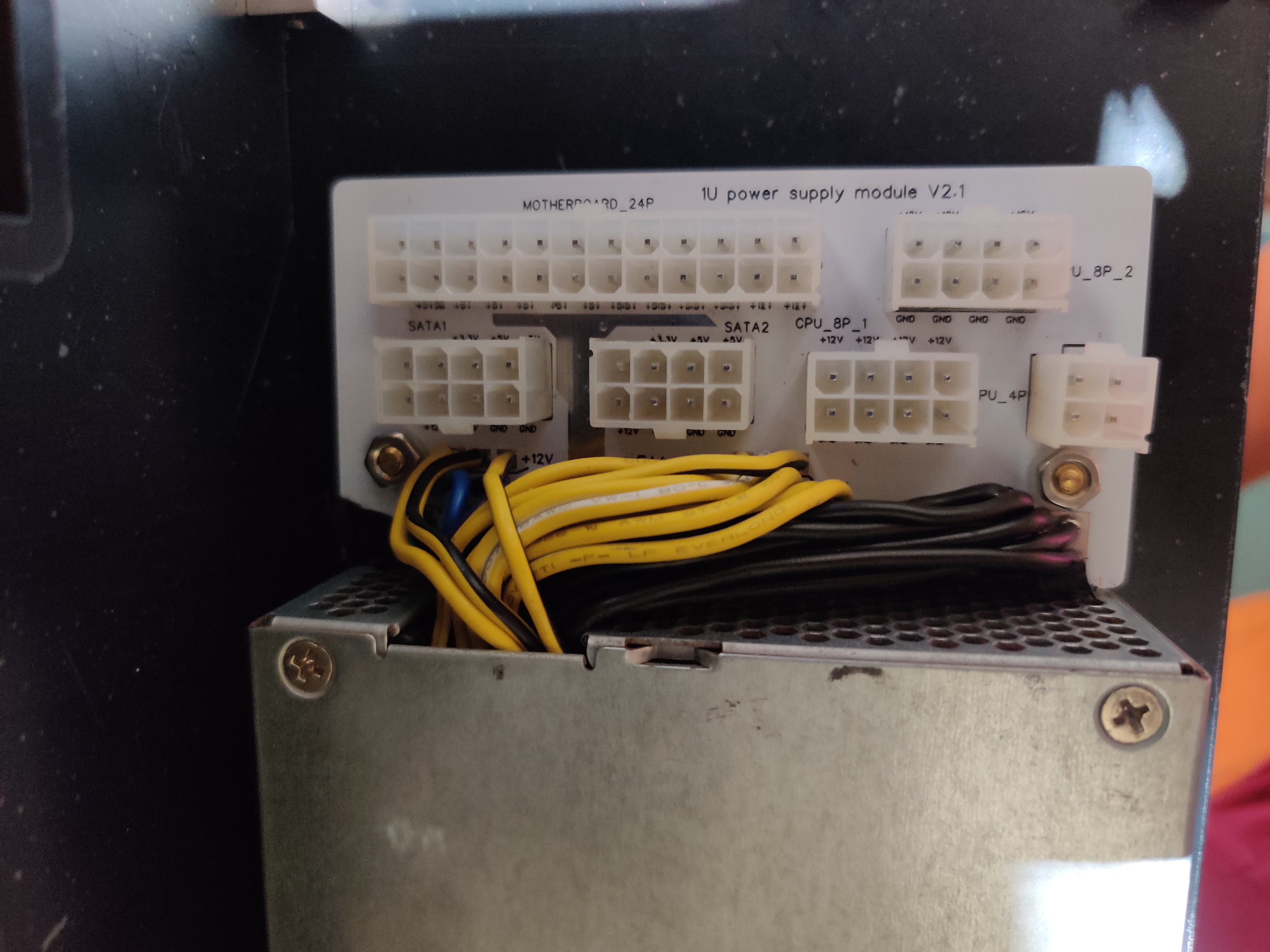

为1U电源设计的模组线PCB 适合 台达 DPS-500YB 电源使用
简介:为1U电源设计的模组线PCB 适合 台达 DPS-500YB 电源使用
创建时间:2021-06-29 14:53:39更新时间:2024-07-23 10:21:26

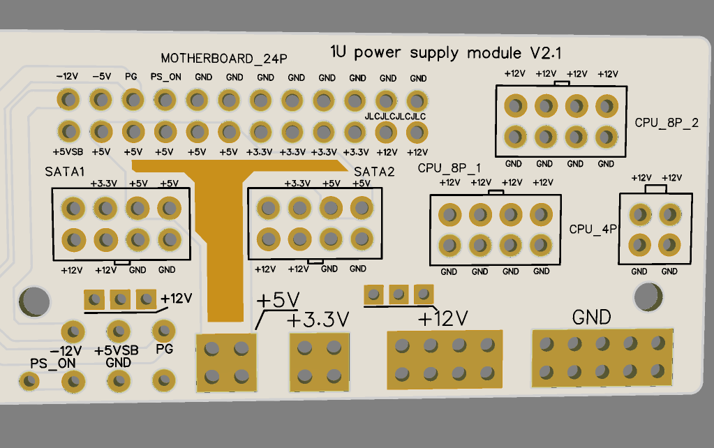

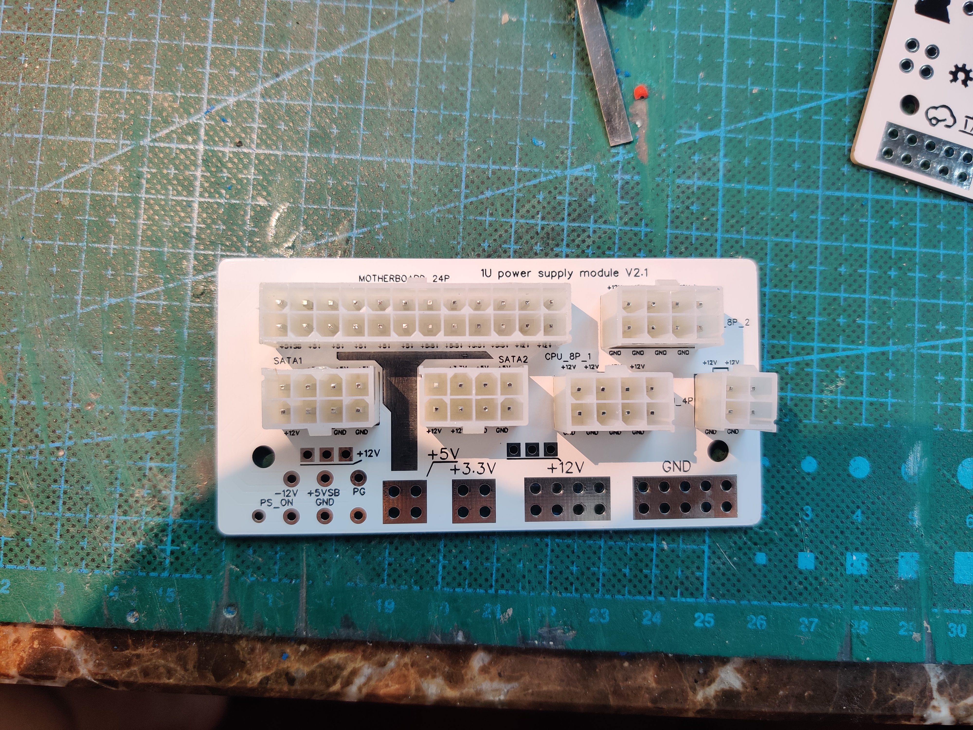

拥有两个CPU8pin 和一个 CPU 4pin
另外两个8pin是用于转接SATA和大四D
板上两个孔位适合 台达 DPS-500YB 电源使用
!!!!!使用请注意线序不同!!!!!
!!!!!使用请注意线序不同!!!!!
!!!!!使用请注意线序不同!!!!!
请在上机前仔细检查线序以及输出电源是否正常,否则上电就放烟花!!!

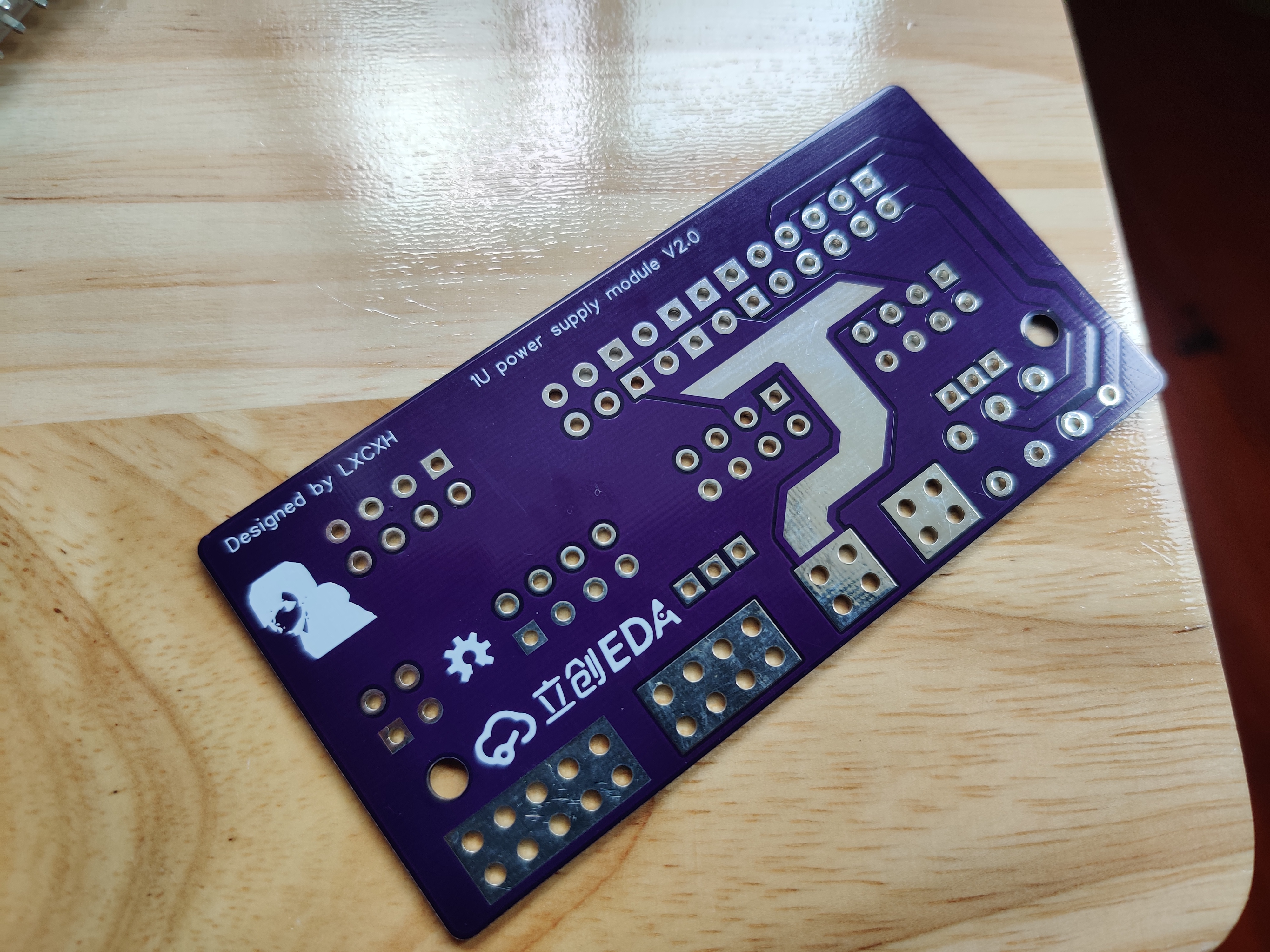

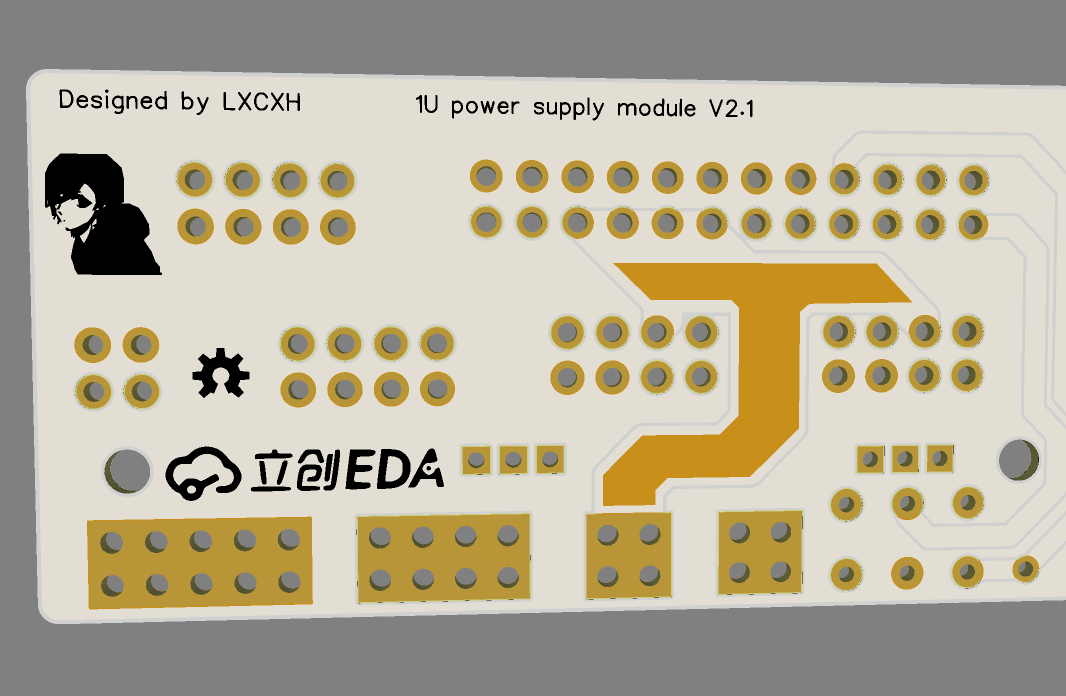

**V1.0 随手画

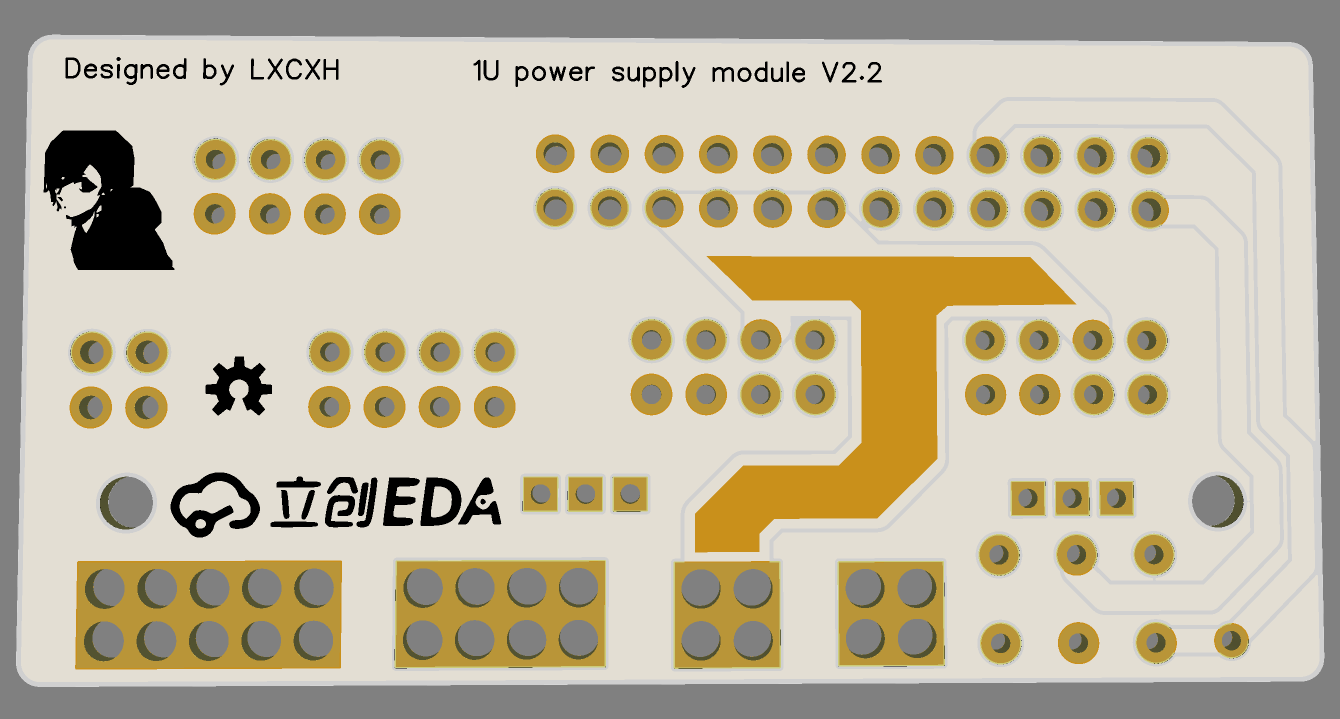

**V2.0 24Pin SATA 线序修改,增加开窗,以及过桥孔
   注意:V2.0版本的座子封装有问题,需要修改
   ##此版本作废##
  ##此版本作废##

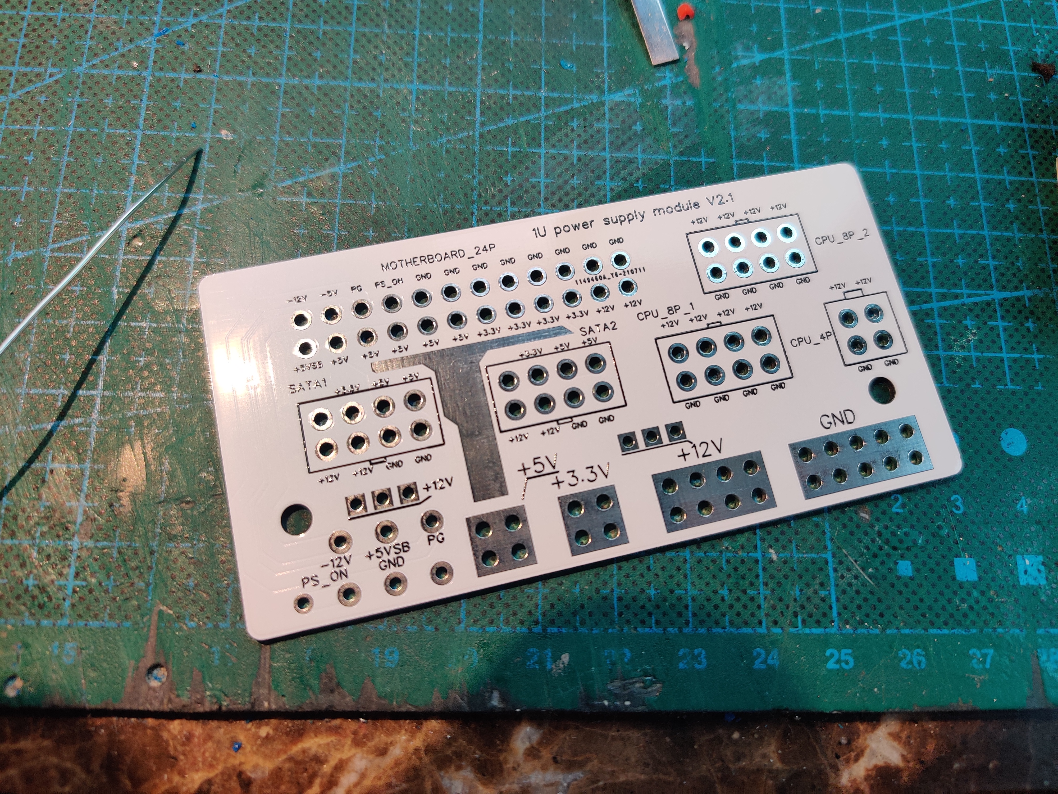

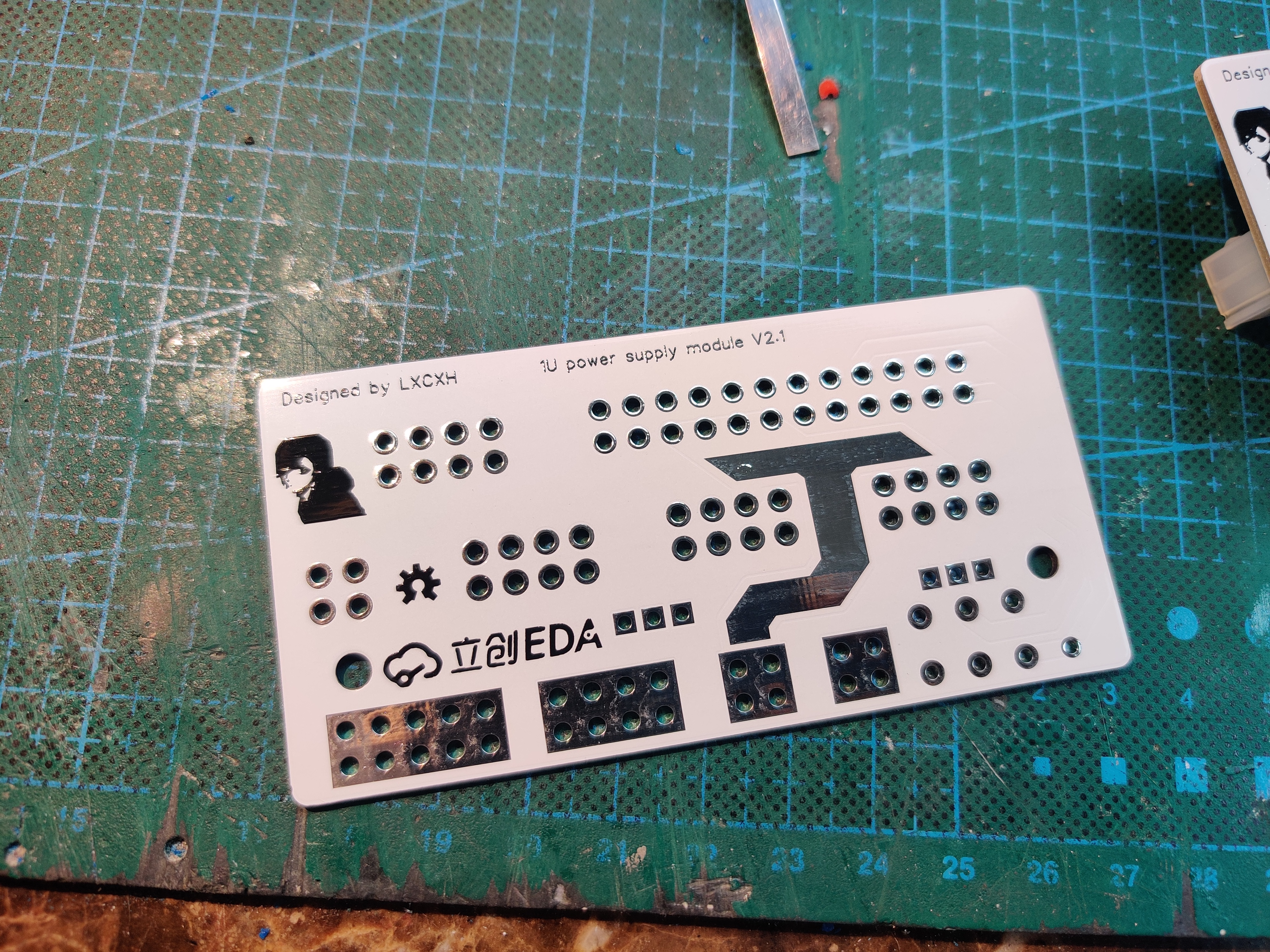

**V2.1 座子封装更换为 5569 实心针 还在实机验证中
测试中发现:焊盘开孔过小,塞不下两根18awg线
                      4Pin CPU座子线序定义有问题
V2.1版本 基本验证成功
Tips:焊接时尽量使用大功率烙铁
**V2.2 4Pin CPU 插座修改 以及 接线孔加大
-----------------------------------------------------------------------------The End-------------------------------------------------------------------------
