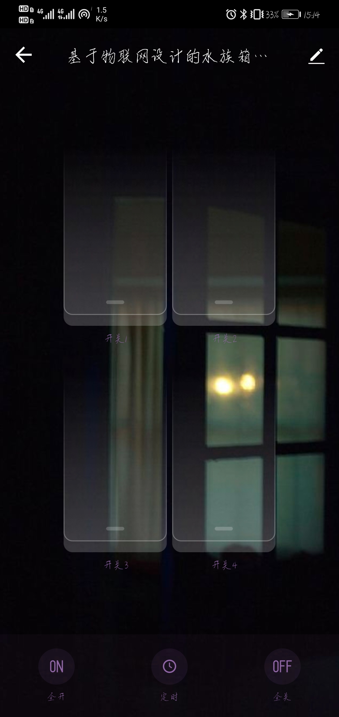

2020.12.08更新:
今天上午重新打的板子到了,中午又焊了出来。
一会儿还要上课,也没来得及清理松香。下面是APP面板。
最后放一下视频。
