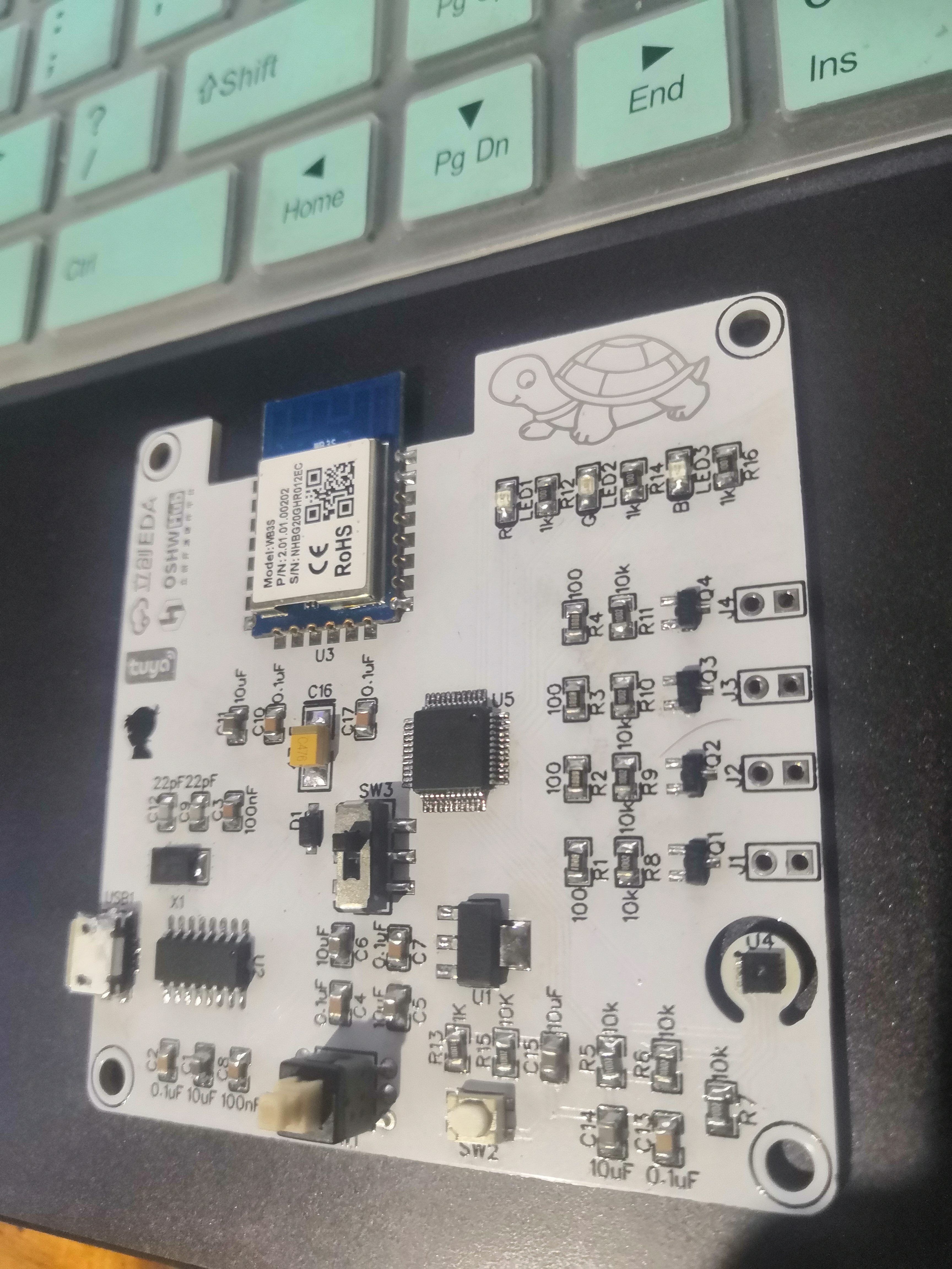

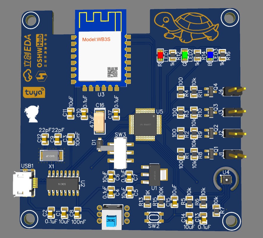

       冬天到了,小乌龟也要做好保暖了。让小乌龟过冬有两种方式,冬眠或者提供恒温环境。冬眠对于一些夏秋季进食率低的小龟龟来说,搞不好会成为长眠。所以我一直想给小龟龟设计一个恒温器,其实之前已经做了好几次了,但都没有成功。借着这次立创EDA与涂鸦第二次训练营的机会,希望可以成功吧。         这次主控MCU我选择了莫工推荐的STC8A8K64S4A12,WiFi模块选择了涂鸦智能的WiFi&Bluetooth双模块WB3S。STC8A8K与WB3S通过涂鸦文档提供的方式连接。         下载模块使用的是CH340G。温湿度传感器使用SHT30。          为了给小龟龟一个温暖的冬天,我准备了四个MOS管SI2302。其中两个用来驱动一个5V10W的加热管,和一个5V8W的加热垫。剩下的两个分别用来驱动一个加湿器,和一个照明灯。

       这次设计遇到了很多问题,主要是程序下载模块。第一次问题出在CH340G的VCC接在了电源开关后面,导致CH340G与MC u同时上电,程序无法下载。第二次问题是由于MET1117降压模块接在电源开关后面,导致上电时CH340G电源拉低,电脑重新识别CH340模块,程序仍无法下载。

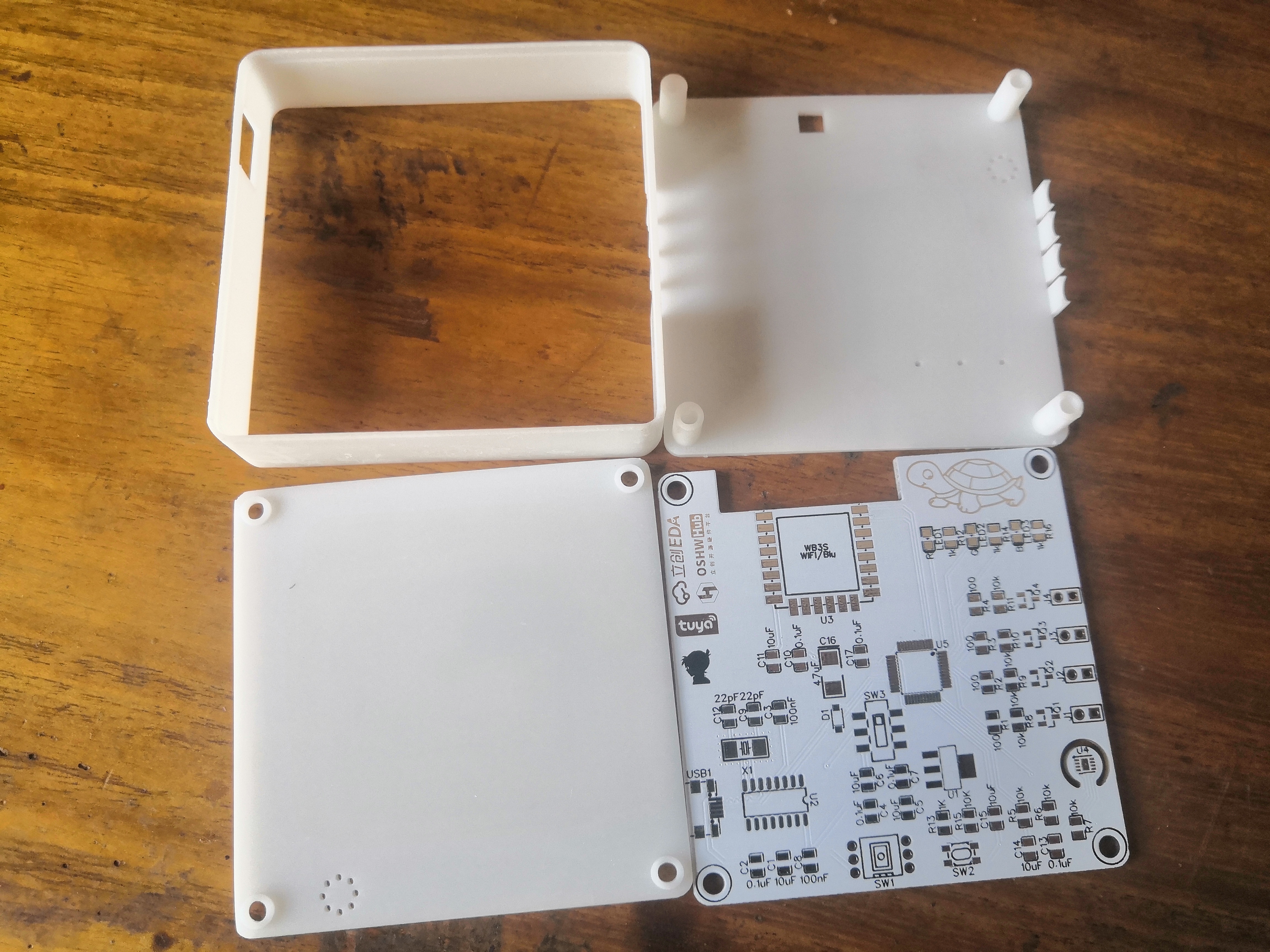

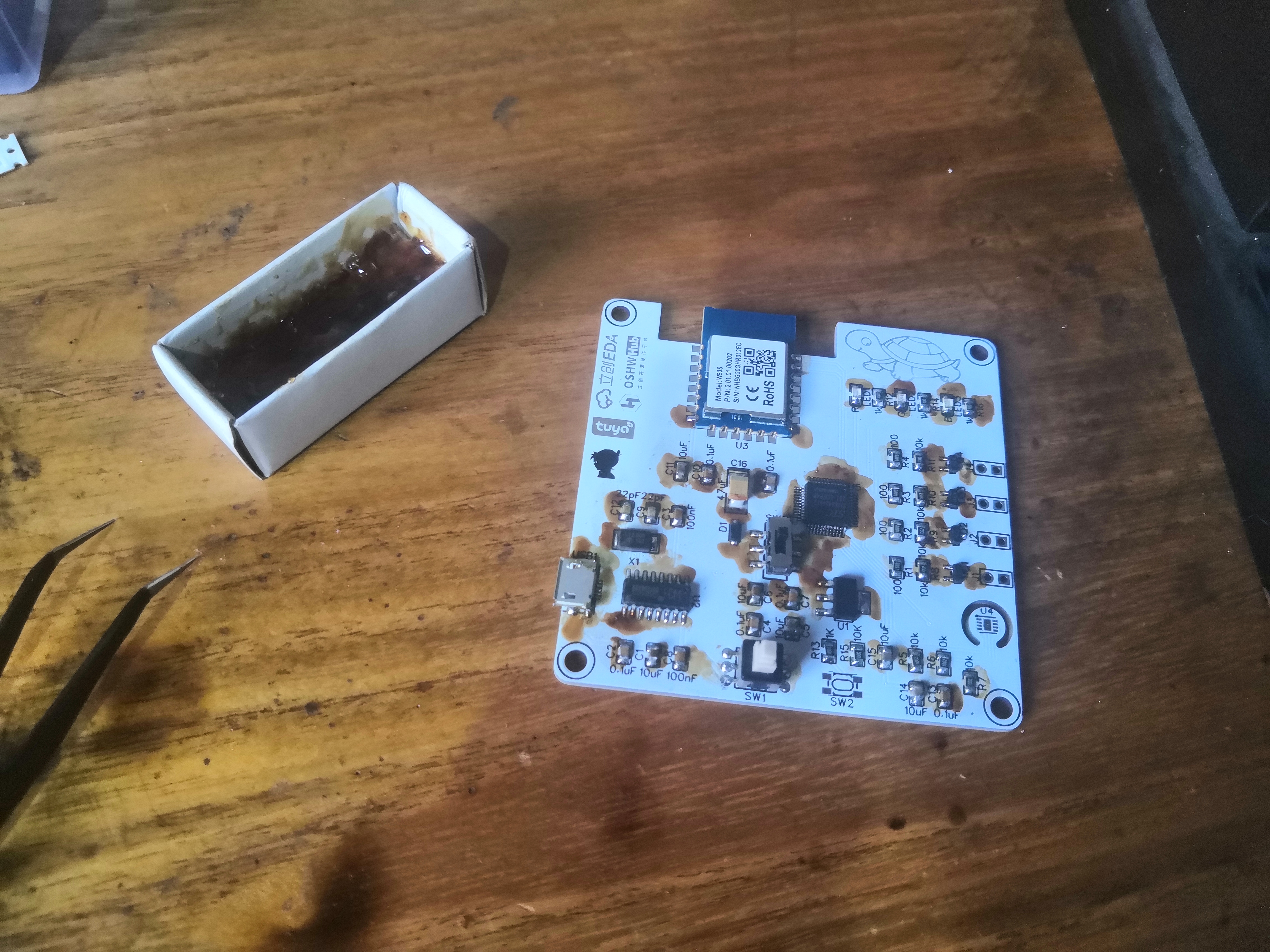

        板子3.0和外壳都到了,准备焊板子。
【Many years later】
        板子焊完

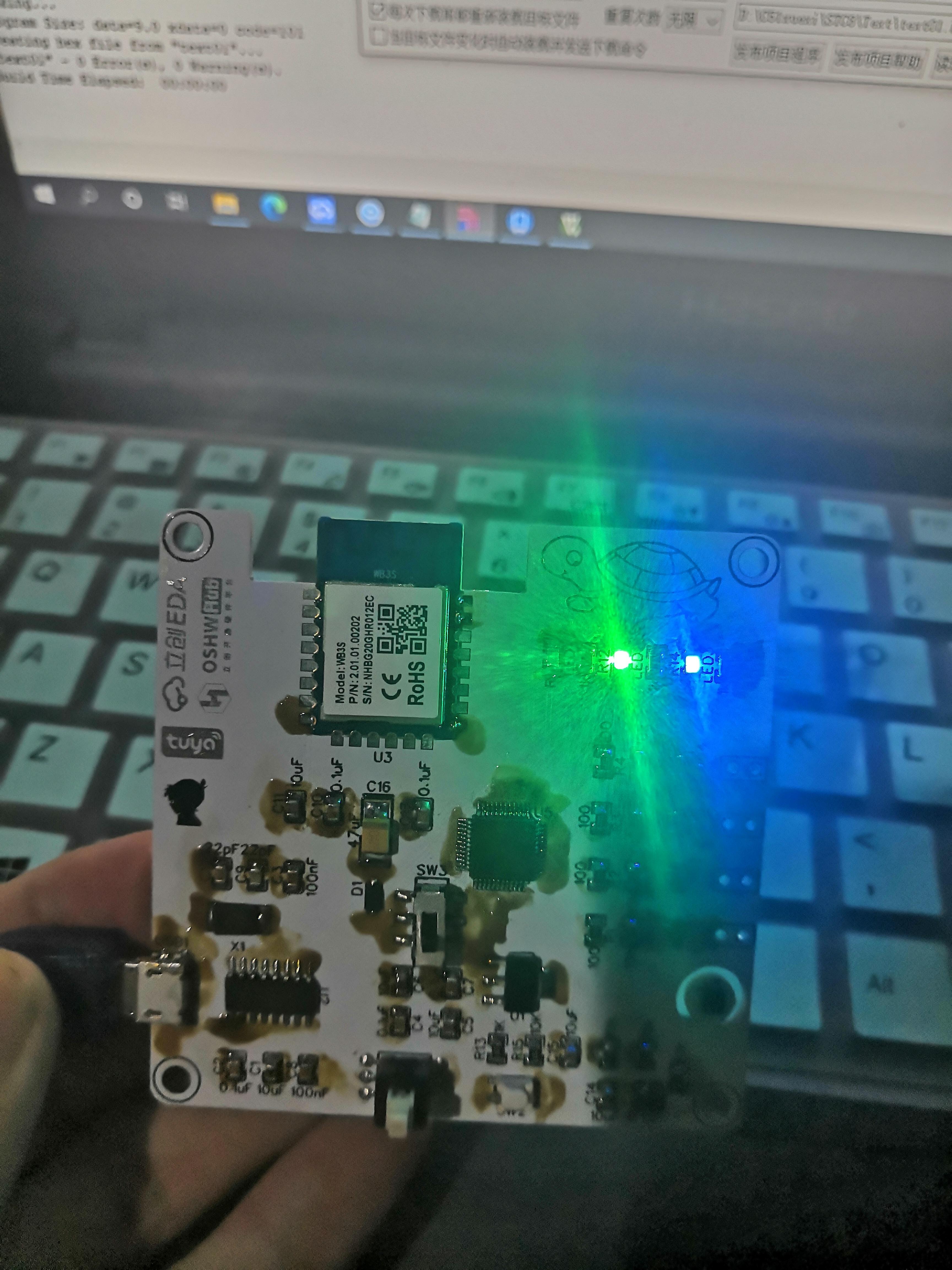

        准备程序下载和点灯测试
【Many years later】

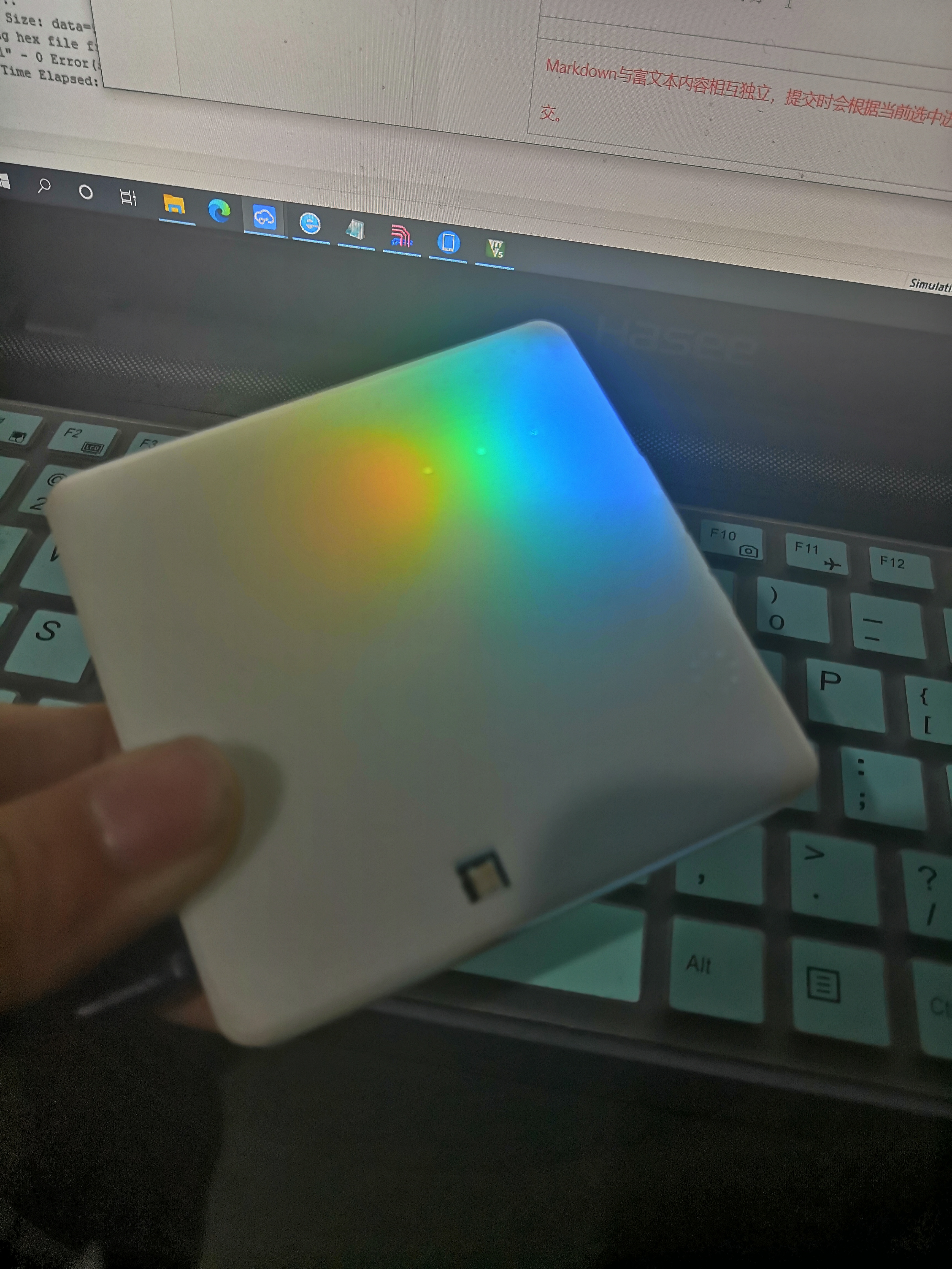

       程序下载与点灯成功,装入外壳测试效果
接下来就等完善程序,测试最终效果了。
