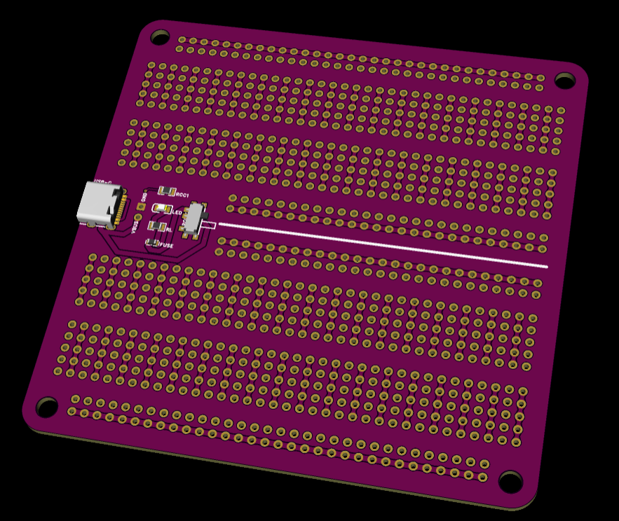

都用过面包板和洞洞板吧?这块PCB就是两者的衍生!
电气连接和面包板类似,但有着洞洞板的外观。在使用改良后的洞洞板进行电路设计时,可以免得浪费大量焊锡。
一块如图PCB板大约有两块面包板的大小,总长宽99x99mm,间距都为2.54mm,可以插入排针排母使用。
为了方便供电,还集成了Type-C接口、电源指示灯、电源开关、保险丝等于一体,接入电源后,中间那4排就会带电,2排VCC,2排GND。
输入电压有时不会是5V,如果还想要在开关前施加电压,可以在Type-C接口旁的VBUS和GND焊盘按需施加电源。
为了方便C2C接口供电,还在CC1引脚处接了一个5.1k下拉电阻,不需要的话可以不用焊接。
萌新作品,轻喷
