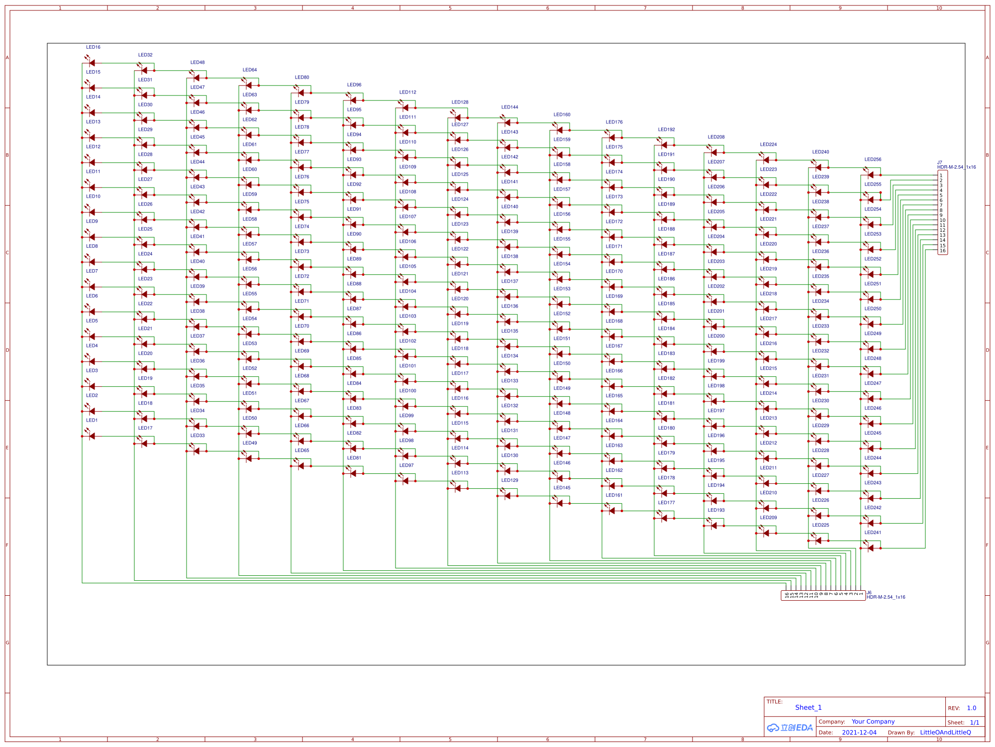

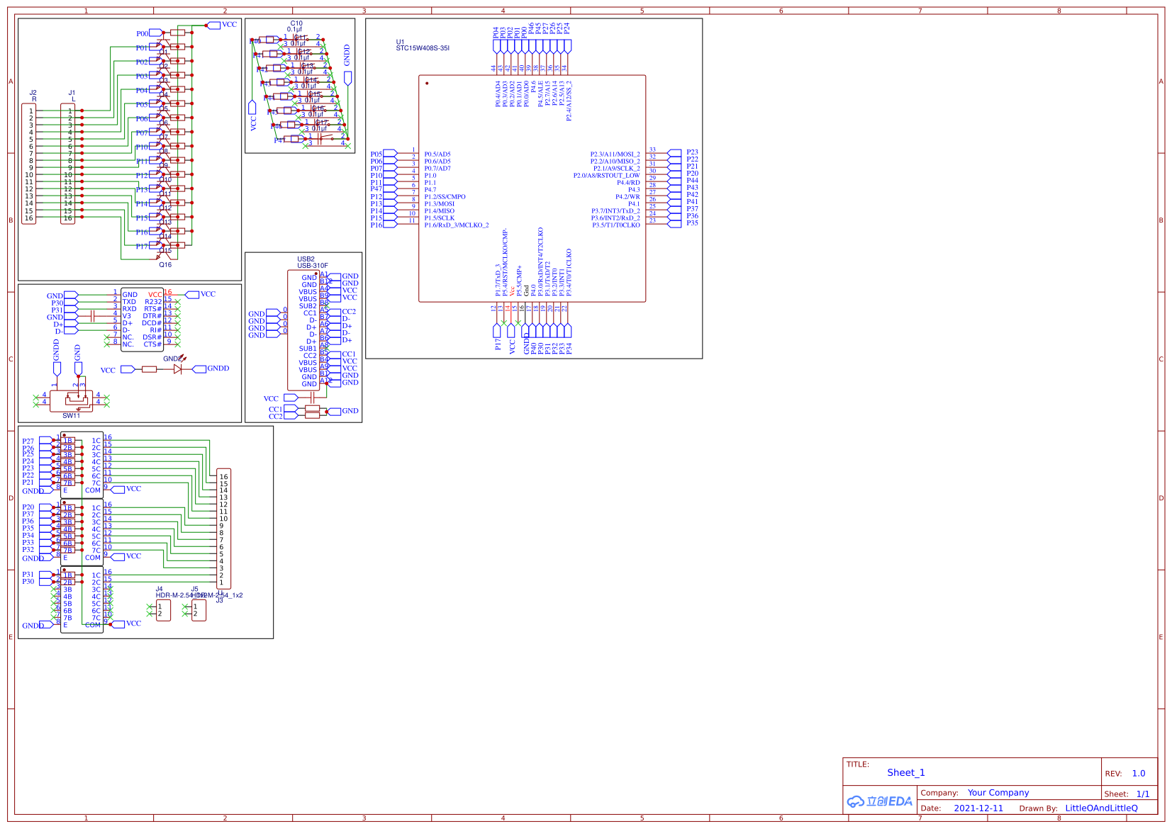

16*16点阵屏,单片机控制,带CH340烧录电路,单片机型号15W408S,有八个按键和一个电源总开关,type-c供电和串口通信,可以运行俄罗斯方块、贪吃蛇等的小游戏
电路上我画的是0603封装,但是焊接的时候用的是0805封装,焊接0603可能会坏,实测0805LED没问题,因为我没试过0603,所以大家谨慎选择LED封装类型。
