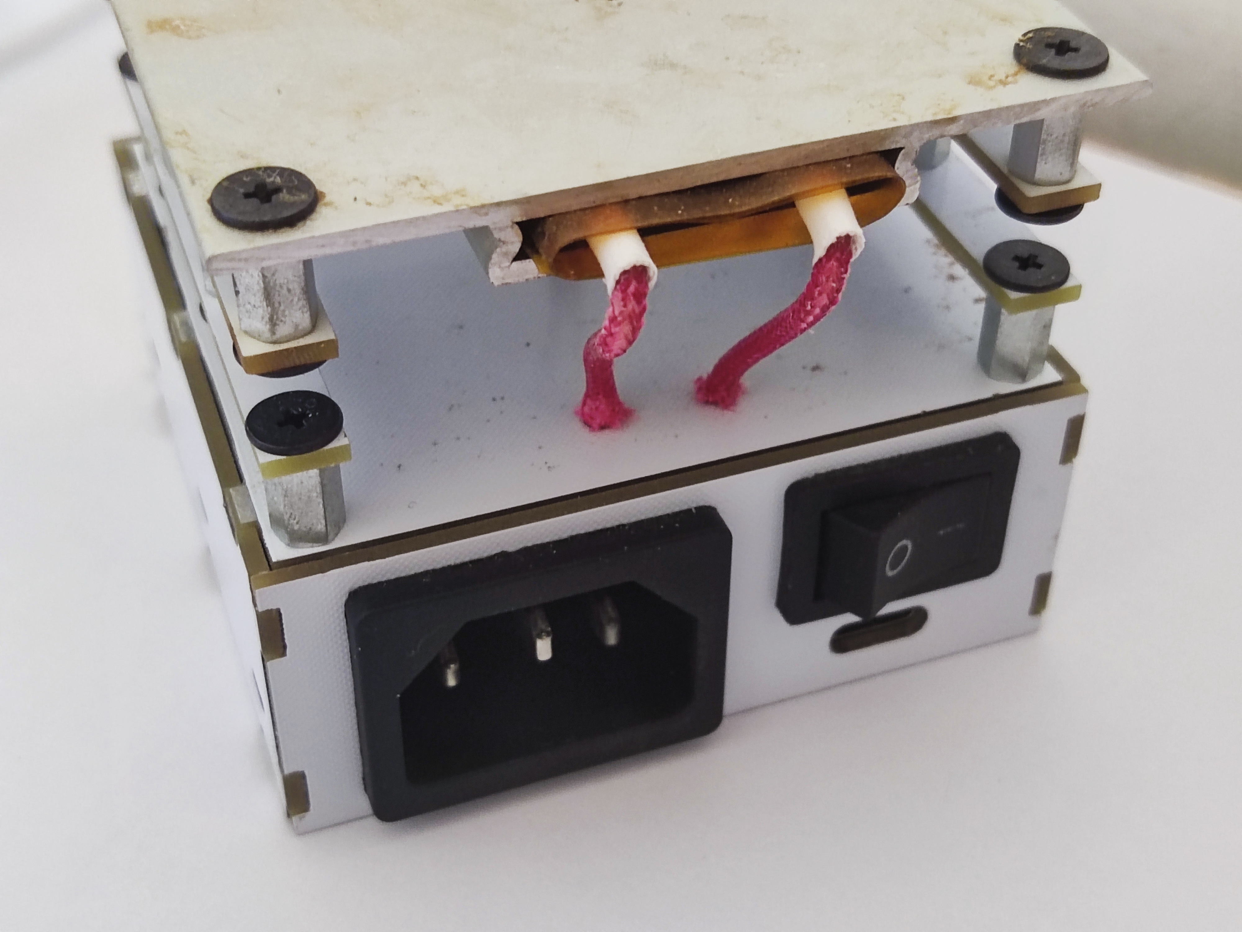

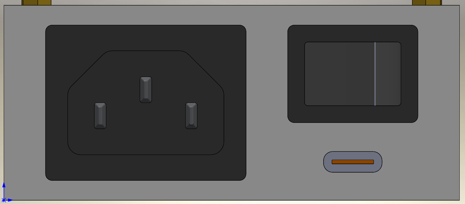

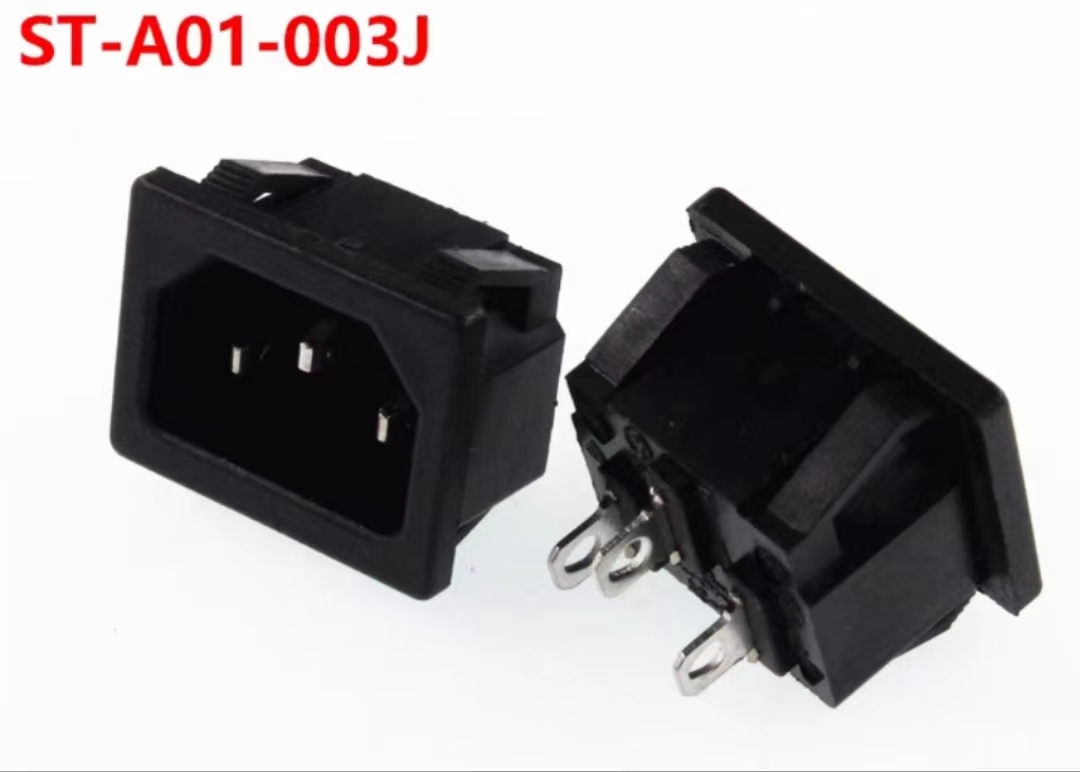

电源是这种三脚的插头,和我的焊台一样,我也不知道叫什么名字。

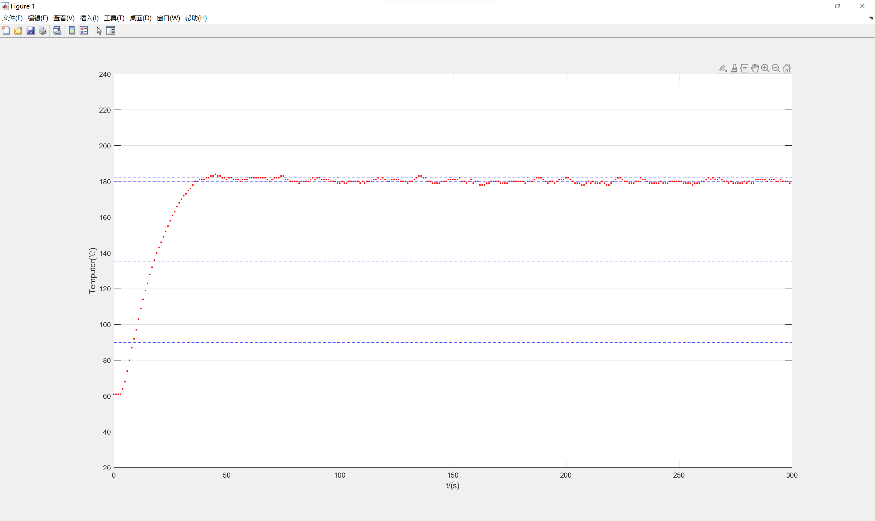

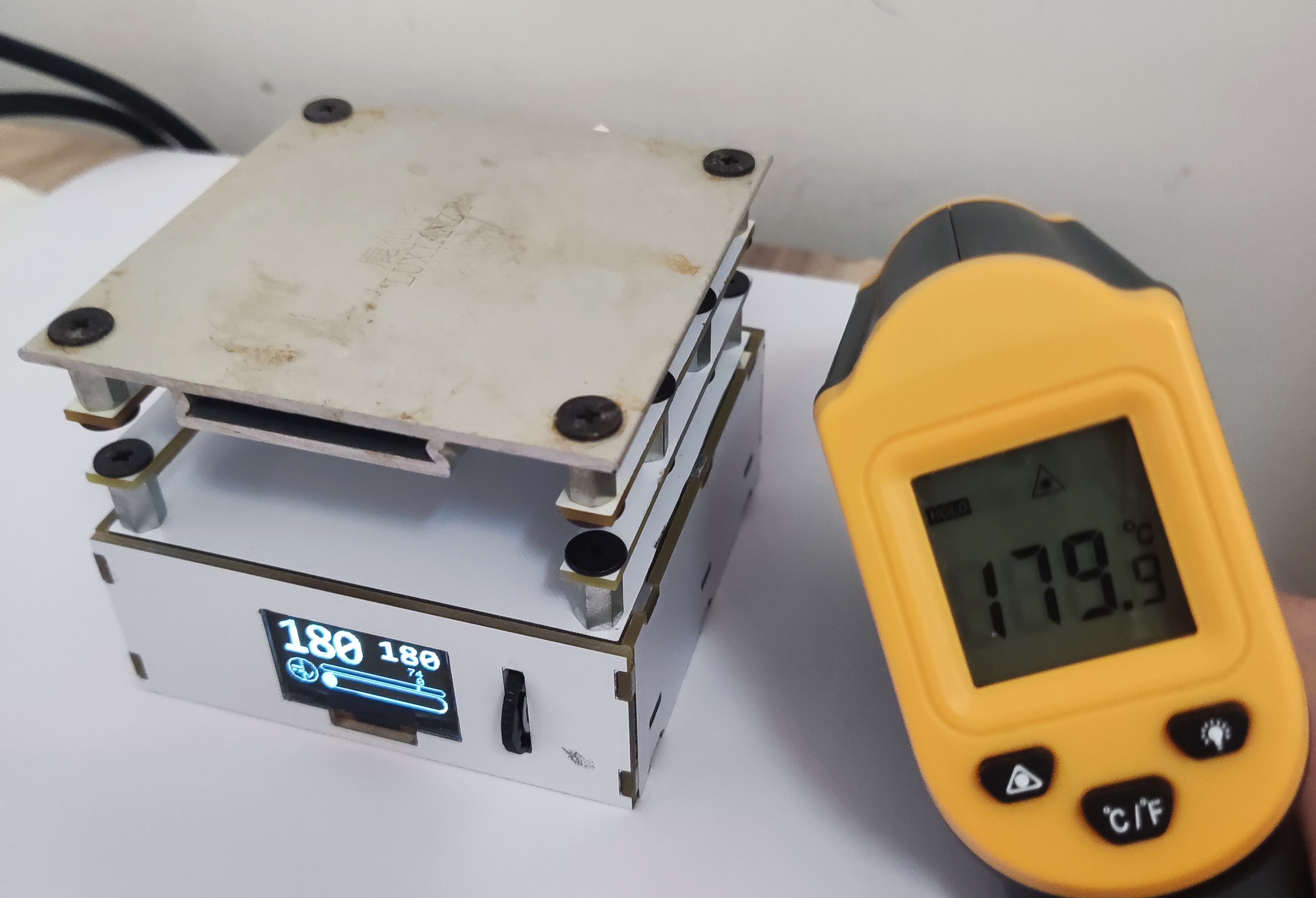

温度显示还是很准的,恒温也不错,能够稳定在±3℃以内。温度曲线(↓)。(调PID花了我三天时间😵‍💫😵‍💫)

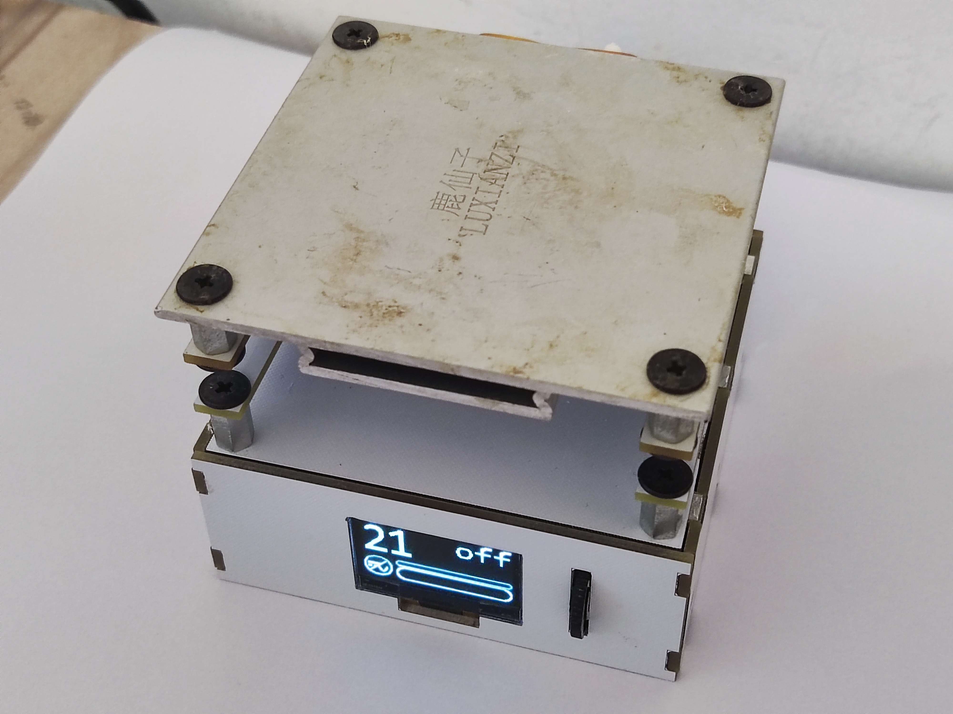

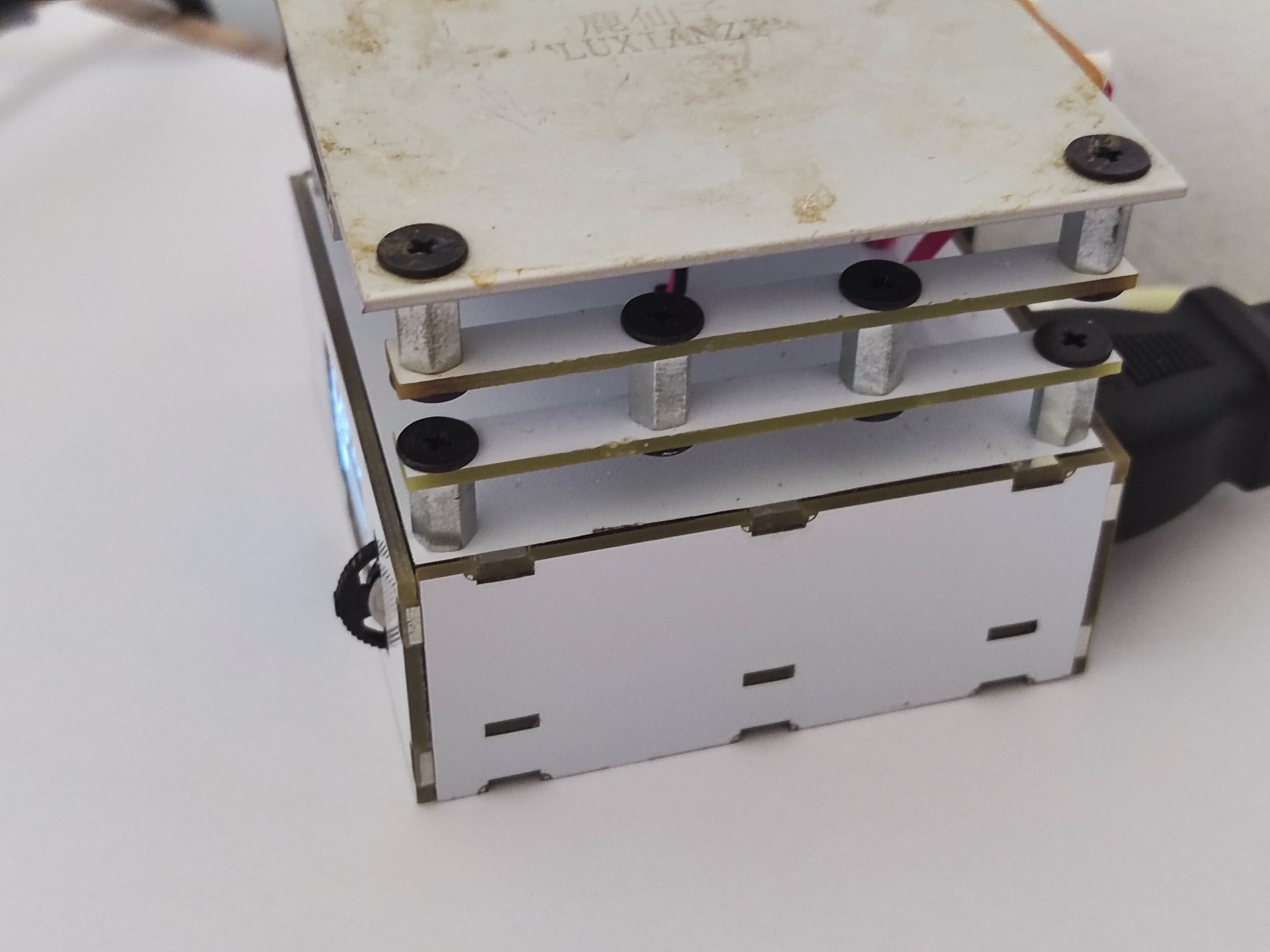

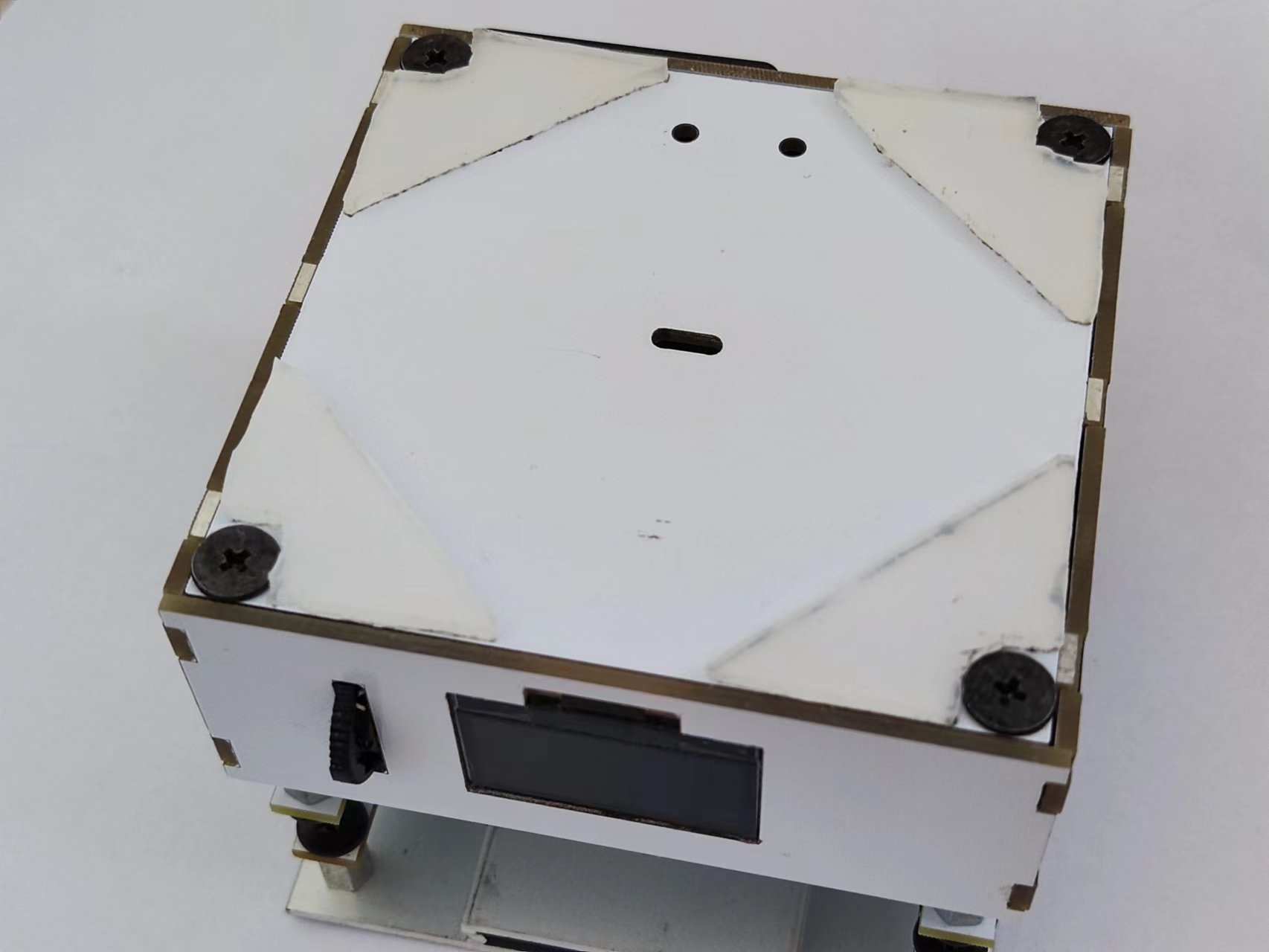

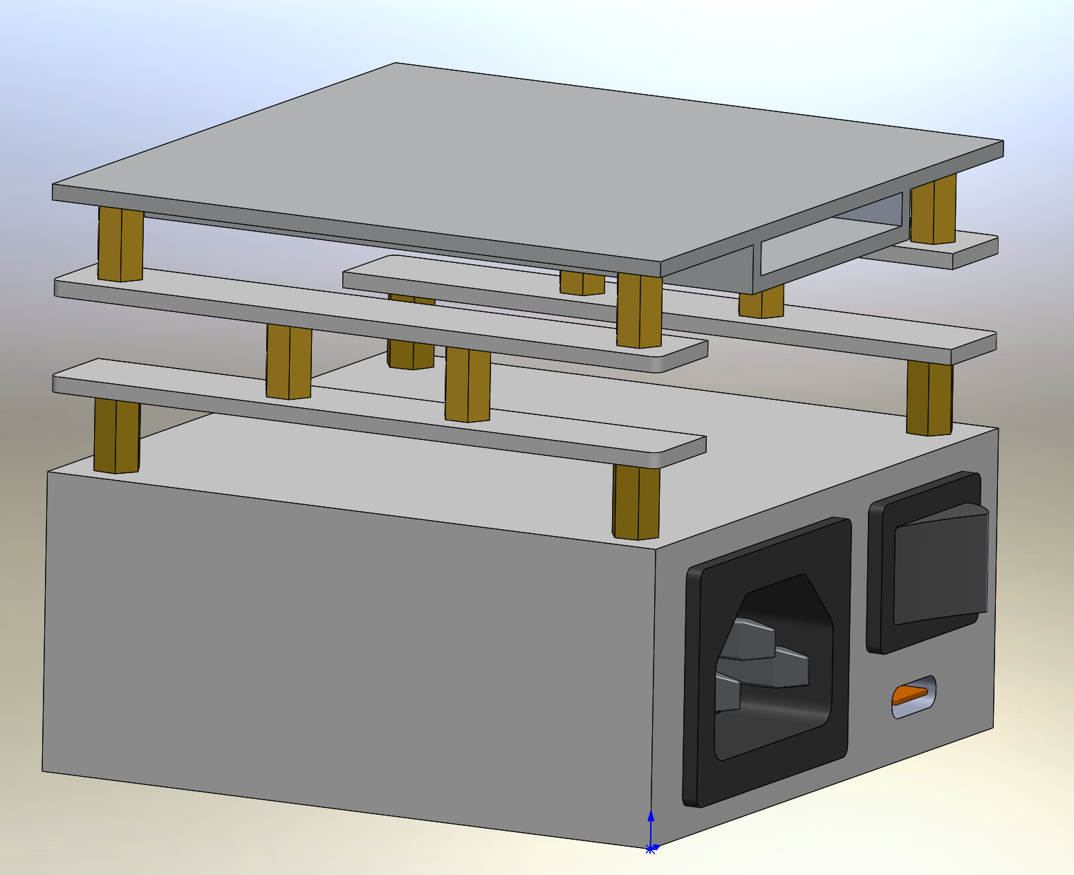

加热台主体由PCB拼接而成(有些地方需要胶水)。

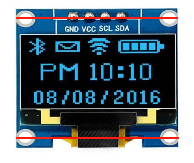

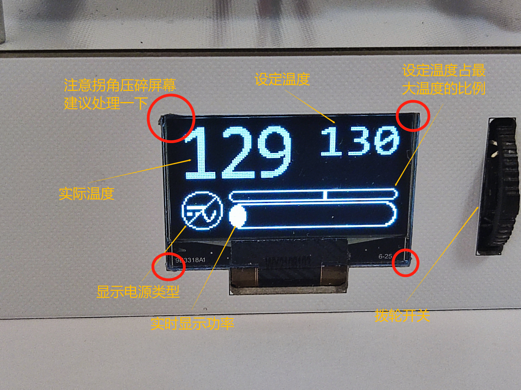

屏幕为0.96寸OLED模块(四线SSD1315),注意PCB挖槽拐角处的圆角压碎屏幕
(我当时没注意,大力出奇迹结果发现屏幕碎了一个角,损失屏幕一块😭)
屏幕有点宽,上下需要用砂纸打磨,大概打磨到图中标记的位置,可以一边打磨一边试着组装 !!注意不要弄断排线!!
左下角电源类型跟据加热台加入的电源显示,电源类型刷新会有一定的延迟。

实际温度每秒刷新一次。

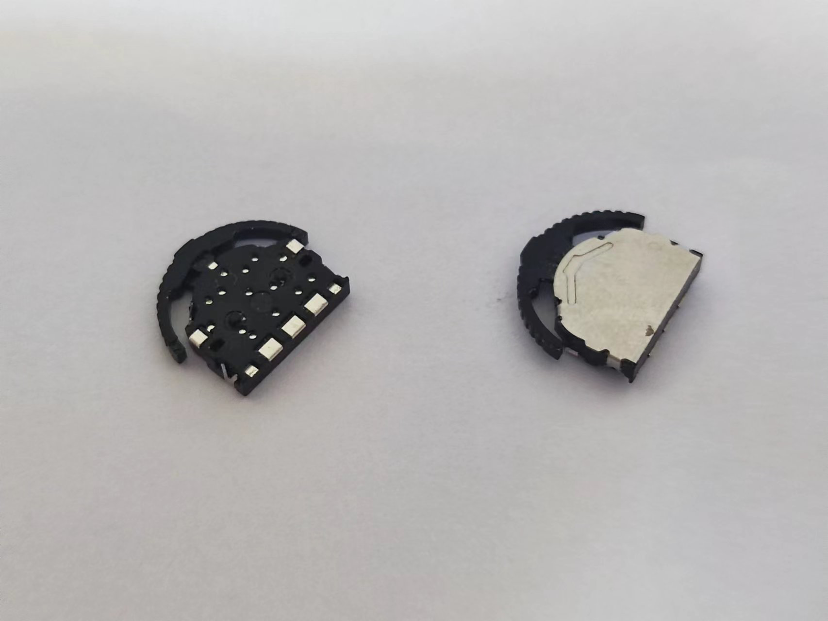

拨轮开关(如图)按下开关加热台,向上拨升高设定温度,向下拨减小设定温度,向上拨并保持可快速增加,向下同理。
PTC加热台尺寸70*68mm,220V200W

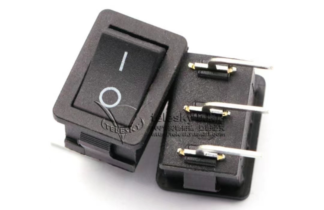

我使用的电源开关型号为KCD1-101,电源插座型号ST-A01-003J,暂不清楚其他型号的是否兼容

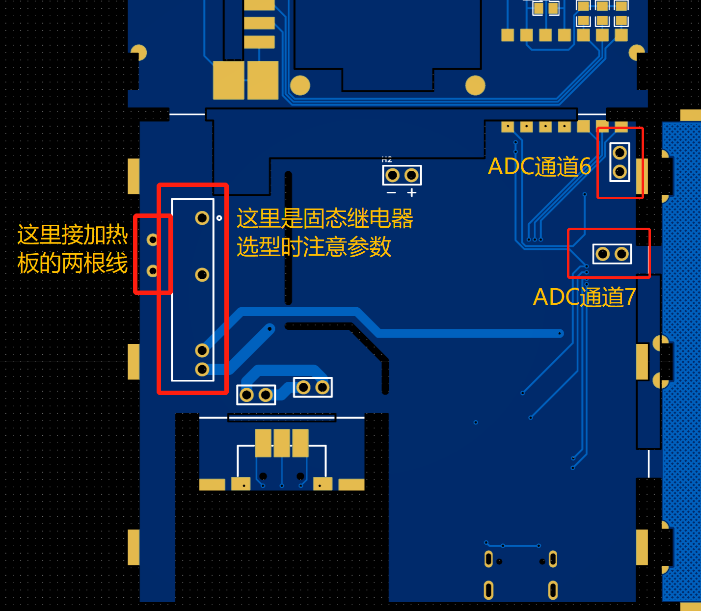

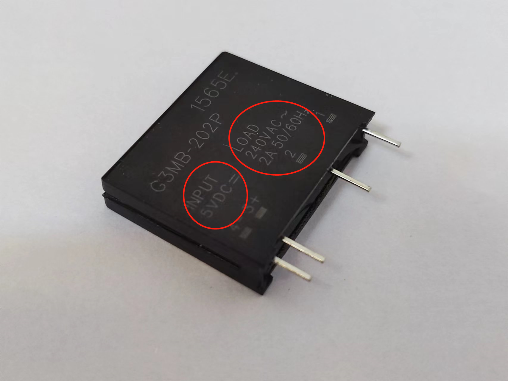

开关加热台使用固态继电器,选型时候注意参数。

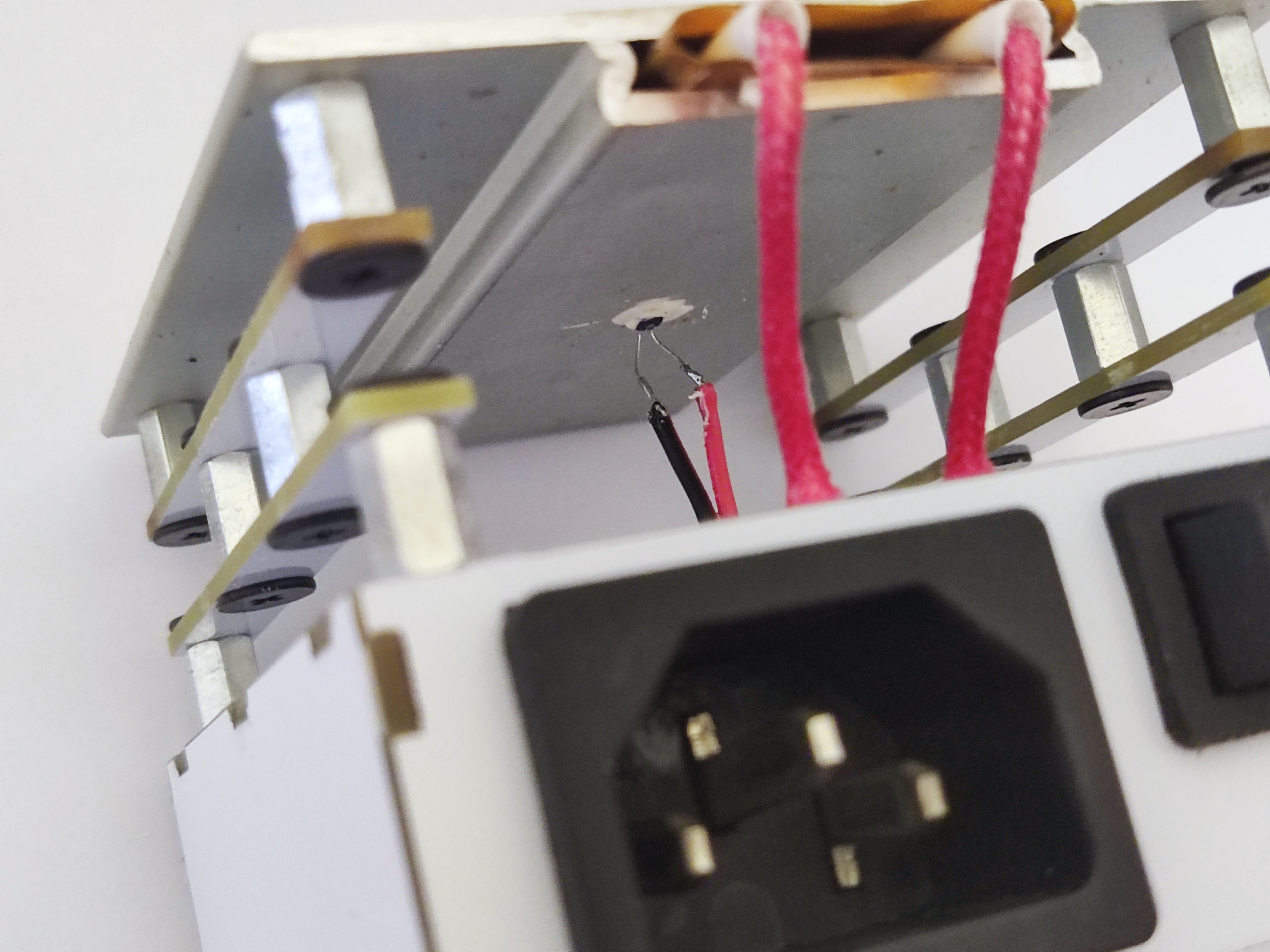

PT1000使用导热胶粘在加热板底面中心,通过导线连接到通道6或通道7(默认7,如果要使用6可以在程序中更改)

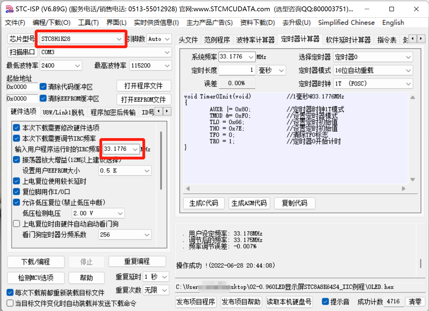

烧录芯片兼容CH340G(需要晶振)和CH340C(不需要晶振)
除此之外还需要至少24颗M3螺丝和12颗M3螺柱,我使用的螺丝长度5mm,螺柱长度8mm,可以选择更长或更短的尺寸(不要太短)
使用STC-ISP烧录(可以在STC官网找到)
选择STC8H1K28,频率选择33.1776MHz,其他选项保持默认,点击“打开程序文件”,选择hex文件,然后点击”下载/编程“

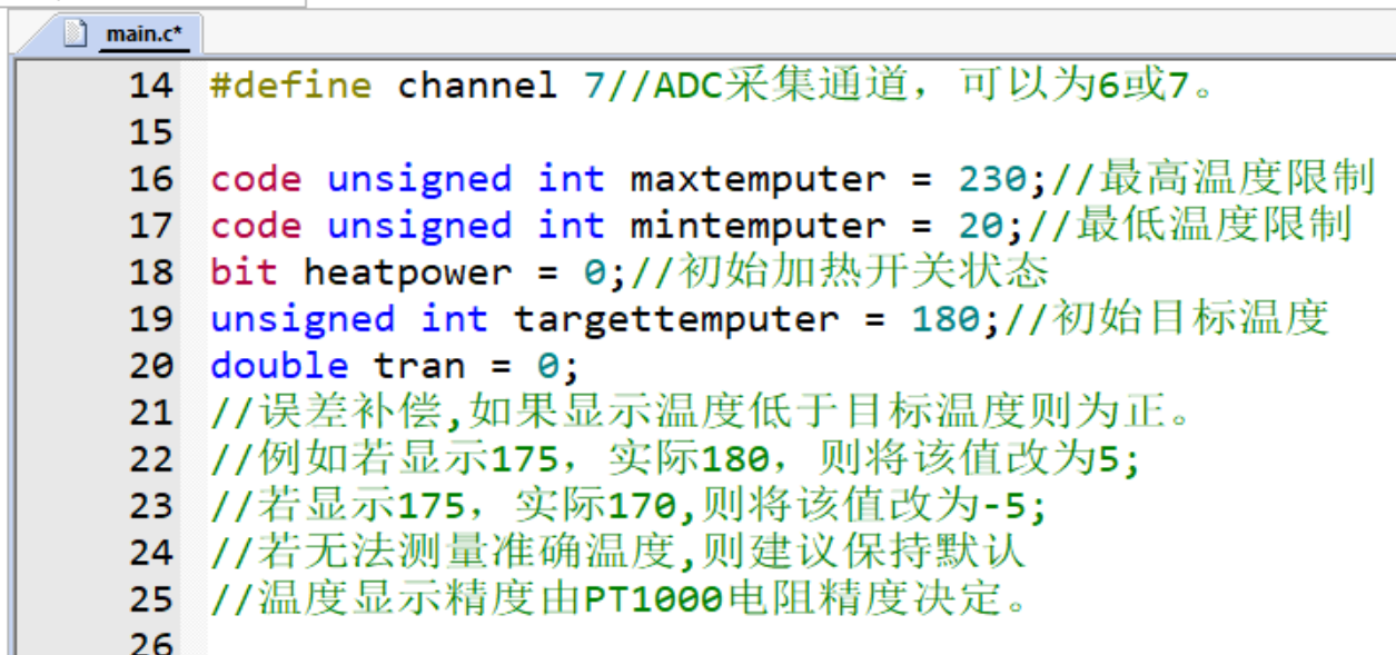

以下这些值可以很简单的修改,直接在KEIL5中改然后编译就行,其他的要修改可能会比较费劲,不建议改。
ADC采集通道由PT1000的焊接位置决定,默认7。

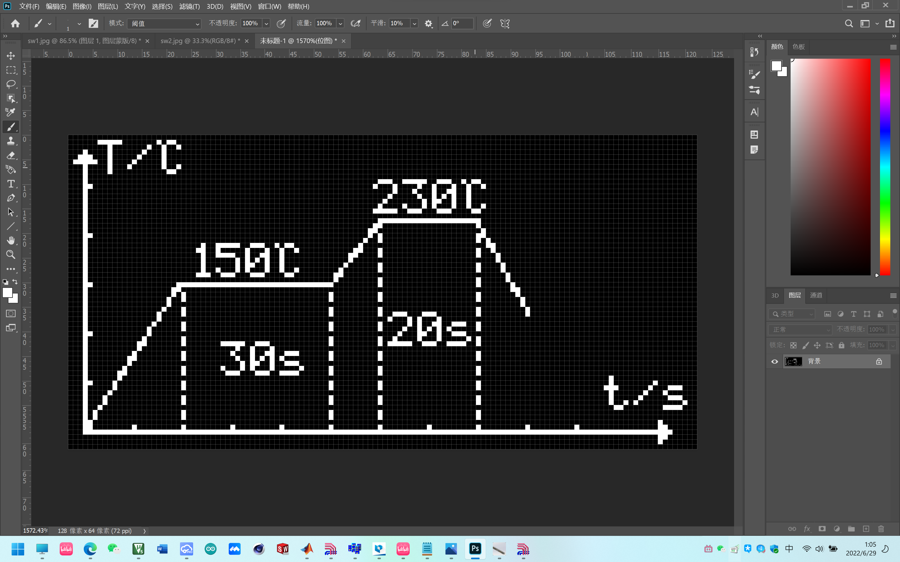

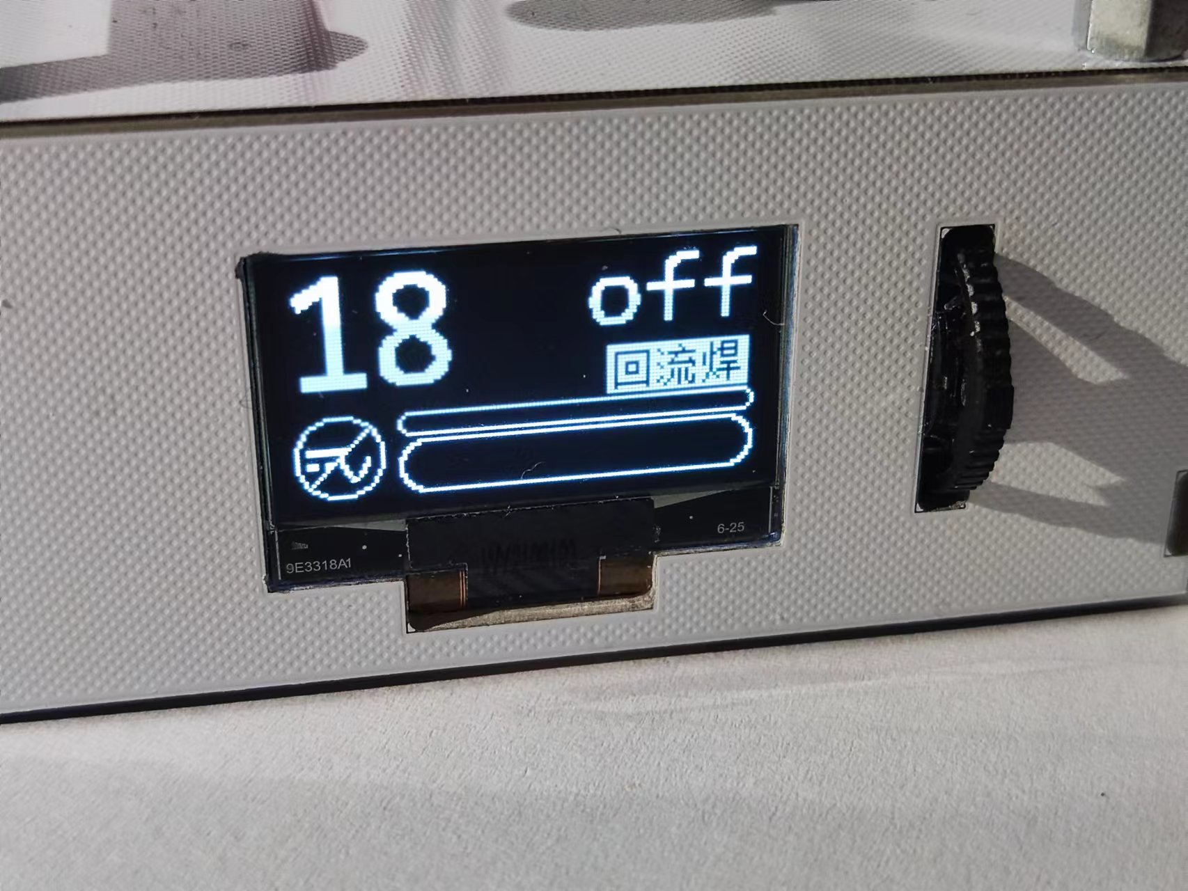

预计会在后续加入回流焊曲线的功能(已实现)

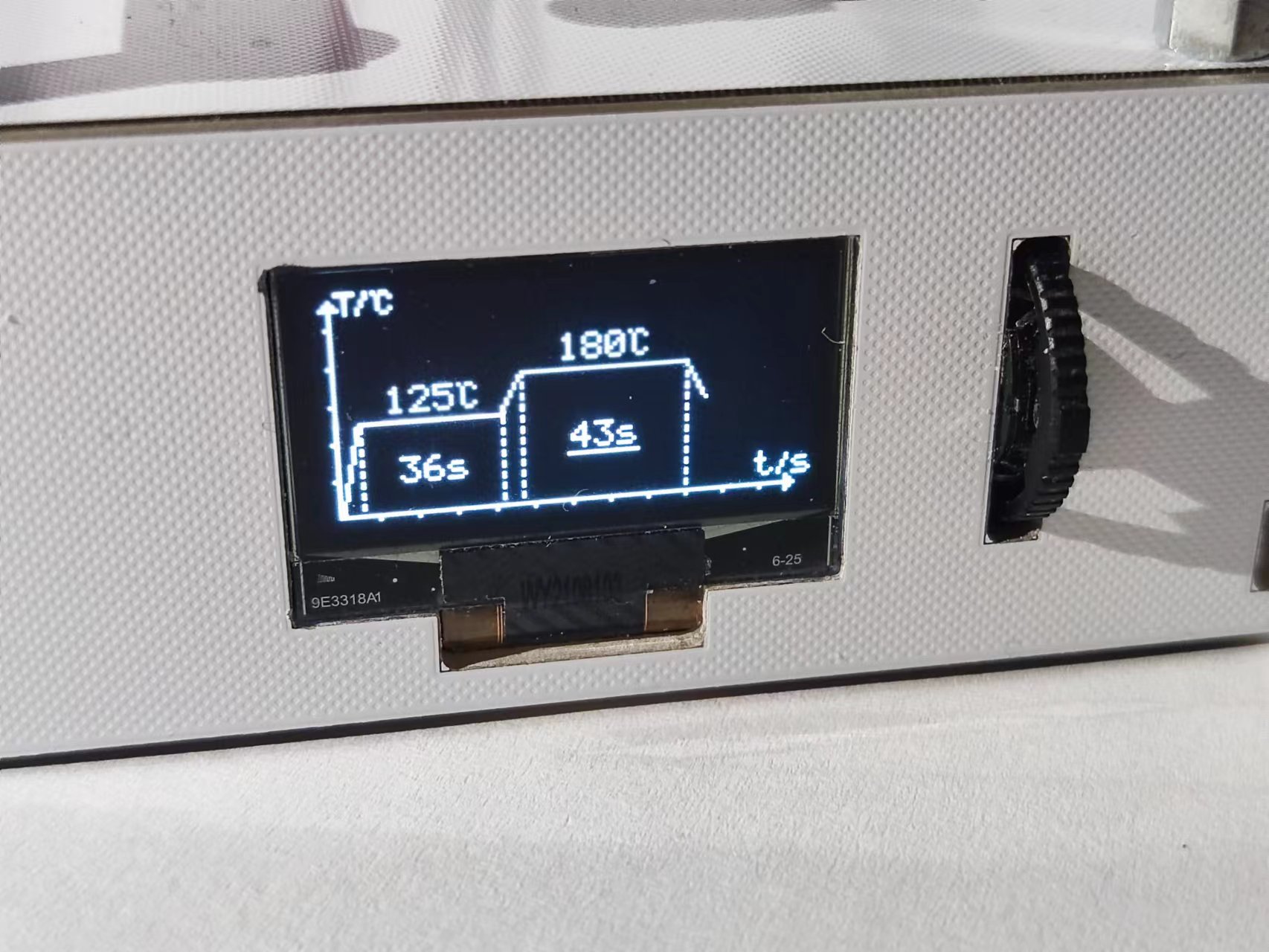

长按按键进入回流焊曲线的设置界面,短按按键调整要修改的值,被修改的值会有相应的标记,详情见演示视频。
在回流焊曲线设置界面长按按键,会退回到主界面,此时回流焊功能会被打开,并显示”回流焊”字样。
如果想关闭回流焊功能只需要再次长按按键,关闭回流焊功能后可恒温。详细操作见附件“演示.mp4”。
回流焊功能打开后,在主界面短按按键,开始加热,这时候加热台会根据设定好的数值进行加热和恒温。
建议在底部的四个角粘上螺母,底板用螺丝固定,防止电路故障时拆不开。
