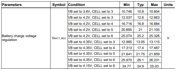

下图是输出电压精度,建议目标电池组具备完备的保护功能
