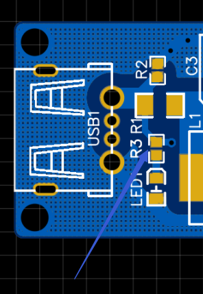

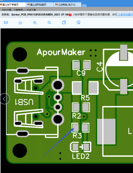

简介:ApourMaker,是B站2.5万粉丝科技区UP,而发布的某款关于自制快充与本平台WZW666下的IP6518设计作品高度重合,UP目前控评
开源协议: Public Domain
2021-9-6:话说在前面,本项目封面采用"原"UP主在B站投稿的封面,只是后来被锤怂了修改了封面,后来人不要误会我强加标签了嗷!
首先IP6518是一款输出功率定位在45W级别的快充芯片
内置功率降压电路与识别电路,外围只需要简单的电阻电容电感即可搭建成强劲的快充方案
输入电压在12-30V间最佳
输出可在20V内轻松根据快充协议变换,输出最大电流为5A,(都基于45W最大功率)
支持的协议有QC FCP SCP SFCP PD等,总之就是大部分都能用上
其协议引脚支持A+C的配置,这里采用冲突型设计
主要是这款芯片高度集成 让外围布局难度很低,但是我怎么也想不到这种布局也会被抄去发B站视频且公然标明自制
首先铜柱堆叠模块这个创意,我觉得原作也不是最先想到的,可能有所参考,
我觉得迷惑的地方如下:
0:[大前提]两者使用的外围规格几乎一致
1:保险丝,USB-A座是相同的型号
2:原作的两个LED都放反了,后者也放反了一个,
3:
Apour的输出LED限流电阻与原作限流电阻编号一样
4:两者的放电电阻编号一致
5:电感走线思相同
6:RC削峰外围标号一致
7:芯片另外一侧的VIN,APOUR没有正确接入输入,
恰巧原作的原理图中没有链接(如下)原作的PCB后来连上了APOUR在原作的基础上所作的更改:
删去了一个电解,加了一个MLCC与DC座.把检流电阻两侧电容交换
顺便加了个C口并连接了芯片,
顺便一提,电感的LX网络建议不要这么走,影响环路,
希望大家支持开源玩家,尊重开源,
