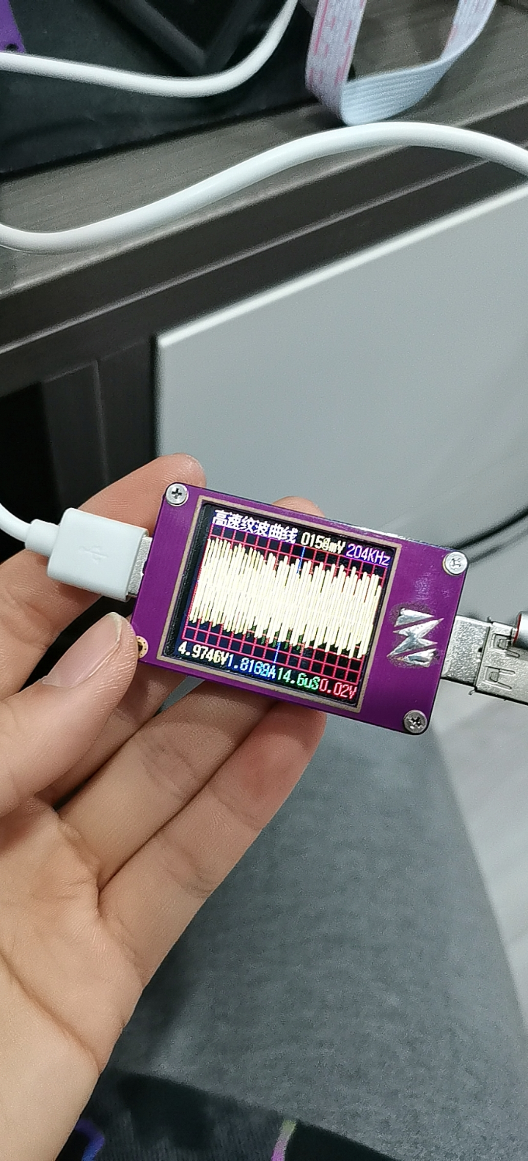

2021-1-6焊接测试:由于回家发现没有锡膏,索性烙铁上锡焊接,但是输出异常,电压仅仅1.38V
VCC仅仅2.7V,可能是QFN底部连锡导致,我锡膏到手之后再测试一下
2021-1-10更新:
首先,成功了;
其次  再也不用烙铁焊接QFN拉!

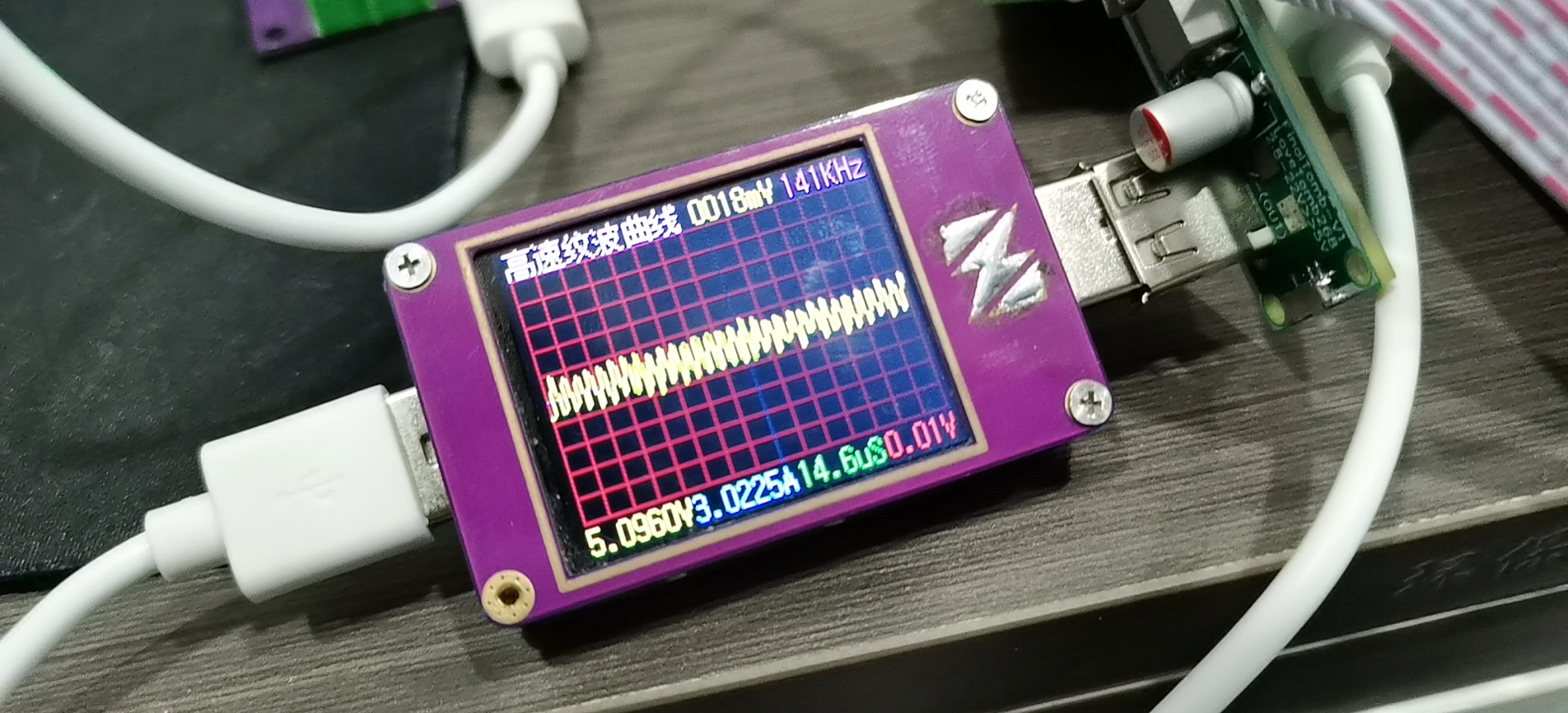

5V输入时  输出5V电流小于1.9A  超过则会导致输出电压拉低到2.4V左右

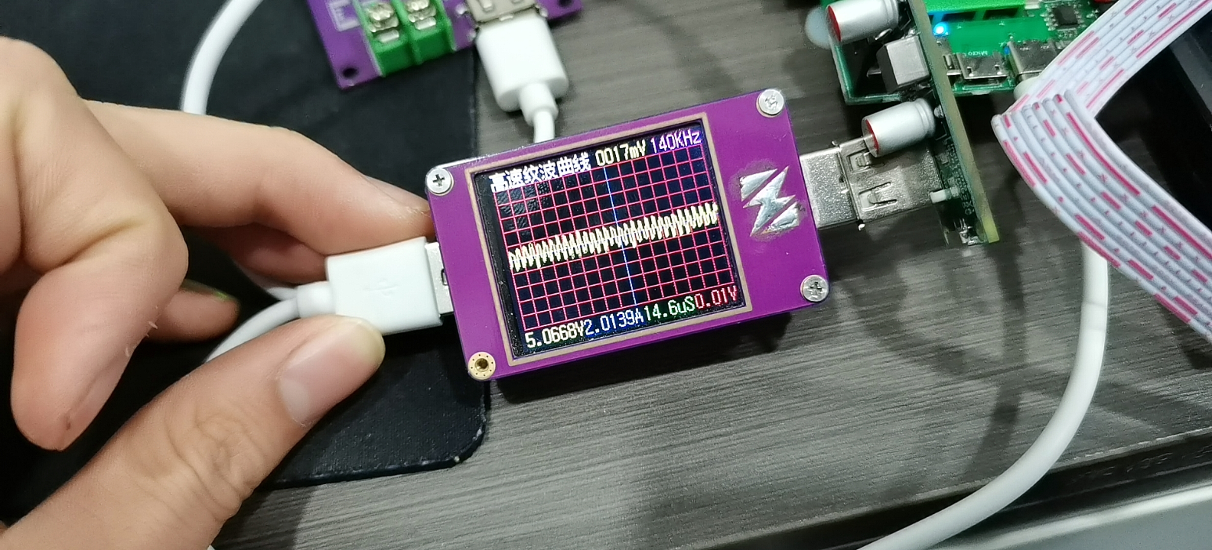

9V输入是 输出5V2A完全没问题 而且纹波非常低,见下图
上图得知,9V即可获得最大输出电流,也就是3A

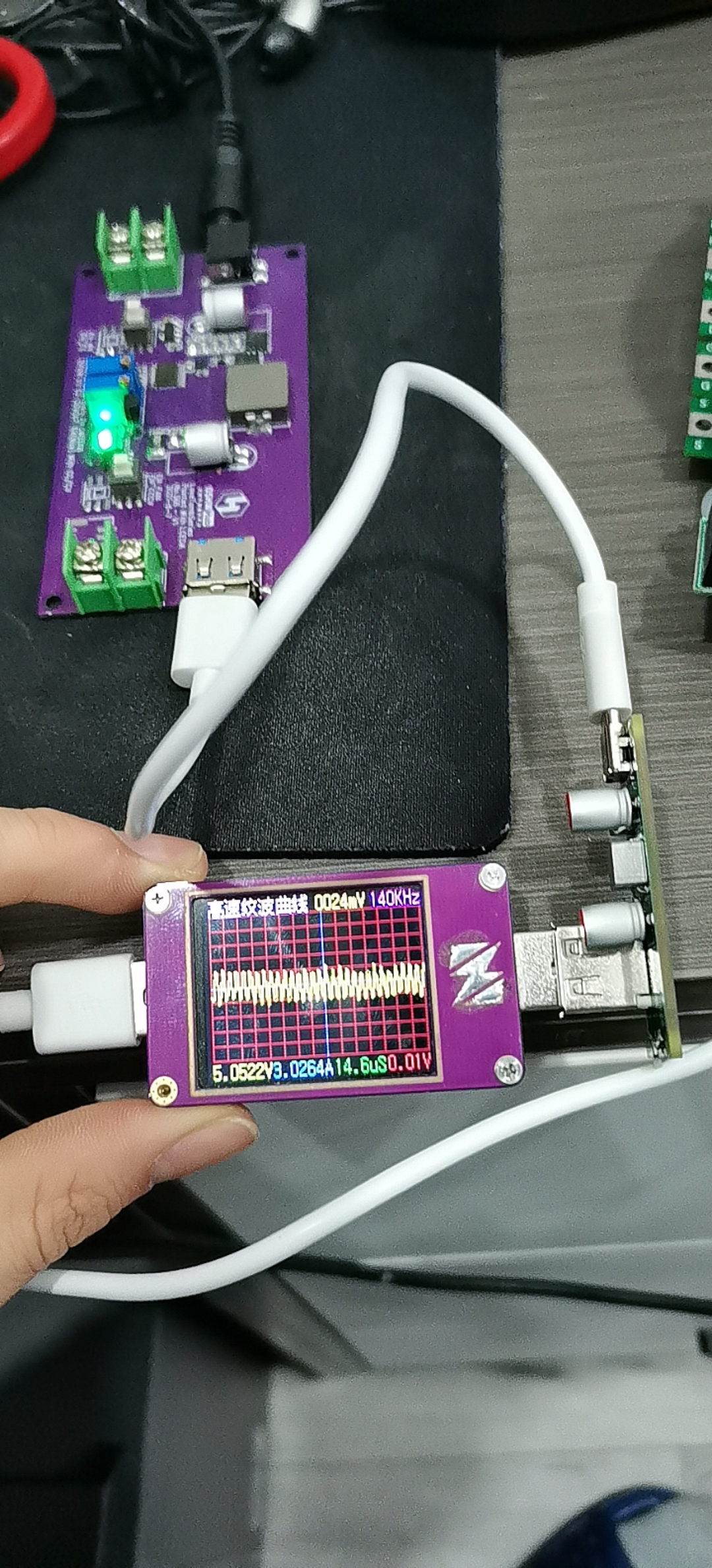

12V测试:

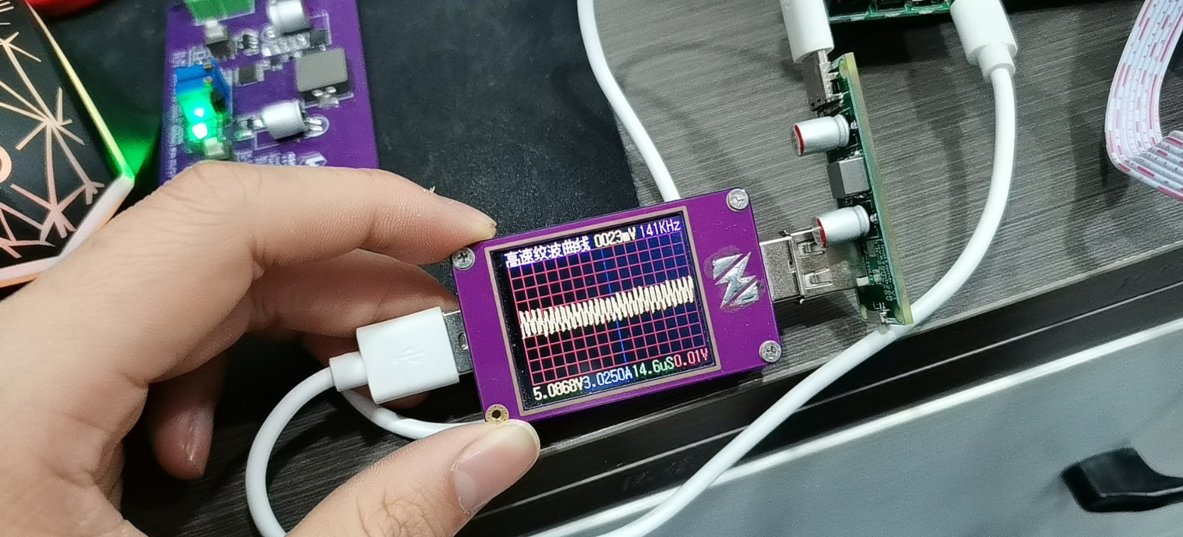

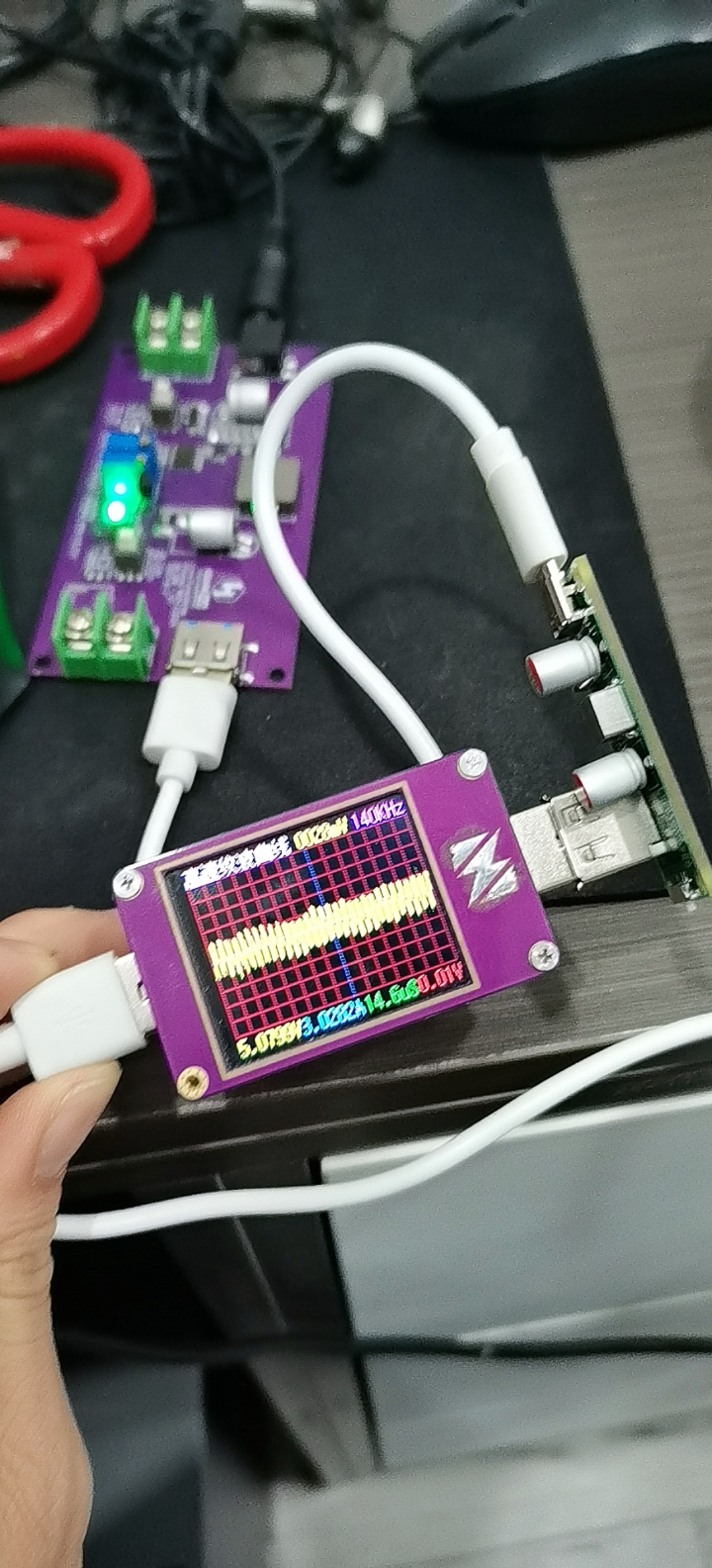

然后接下来是15V输入:

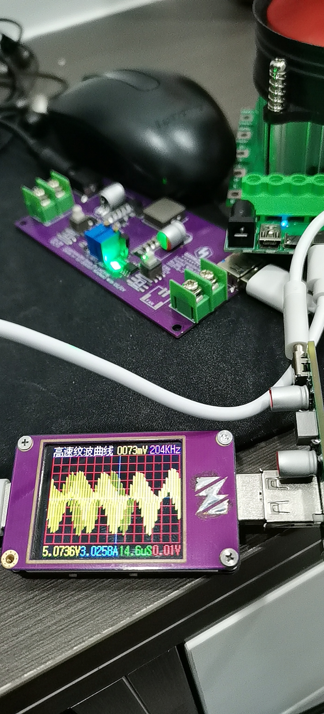

然后是20V输入:
9V以上时使用感觉没太大毛病,7V输入的话 输出的纹波会比较大

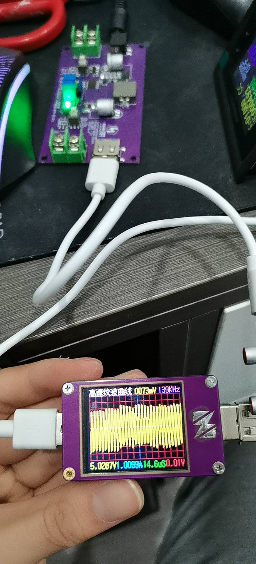

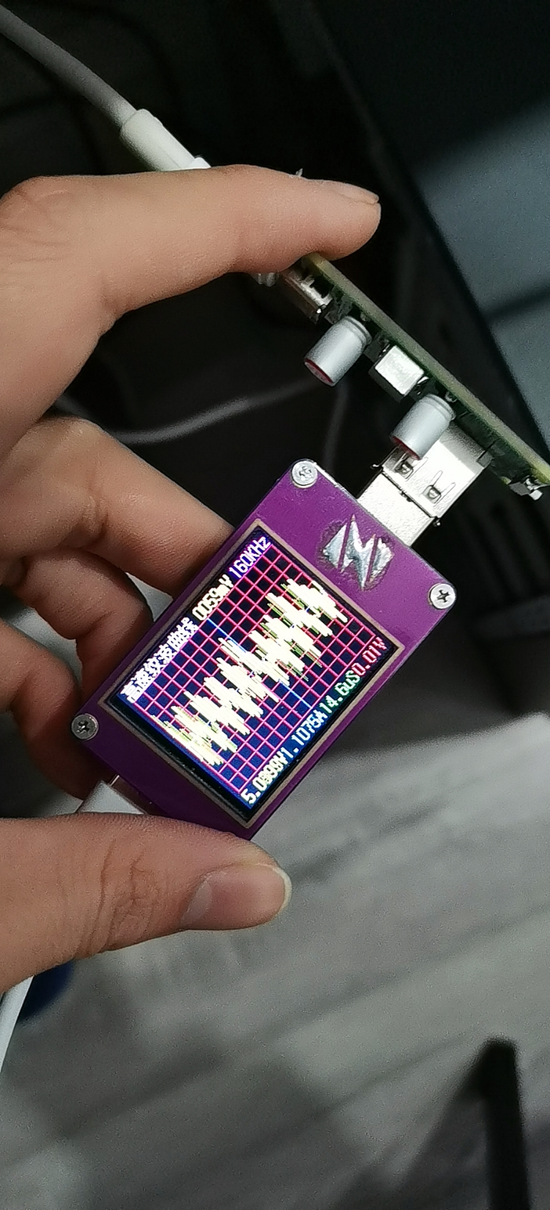

3V3输入时的输出情况:
3V3输入时最大电流无法超过1.9A,

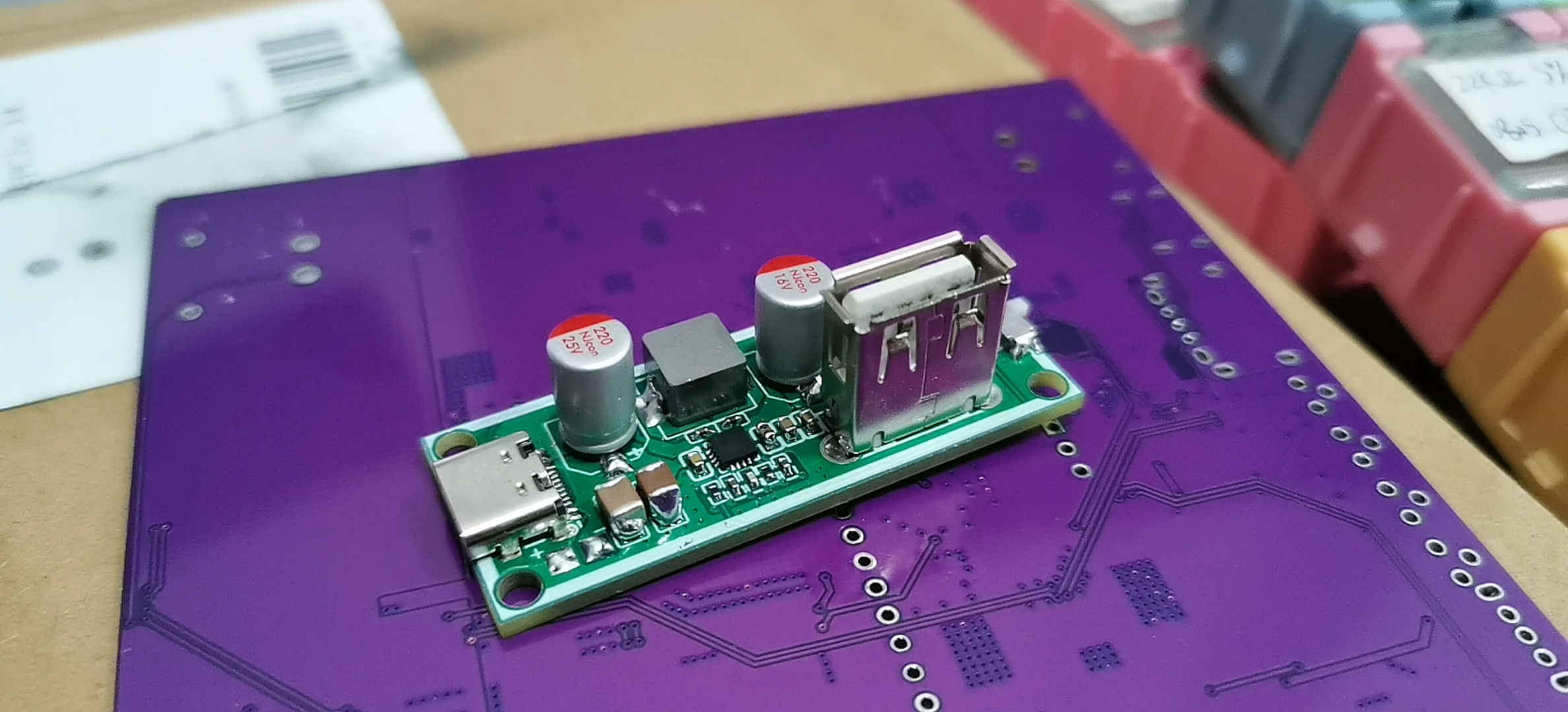

总之集成度还算比较高,外置使能也比较方便
最后来点特写
