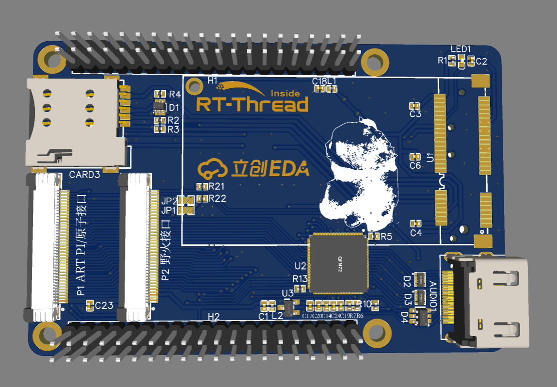

这是基于ART PI而设计的ART PI功能扩展板,集成了音频、RGB转HDMI,RGB转VGA,USB扩展坞,4G模组接口;ART PI 也能接入显示屏,鼠标,键盘和U盘等,像树莓派一样实现功能交互。RGB TO HDMI/VGA编程可参考原子资料。产品特点:
1、将ART PI的音视频信号集中转为HDMI信号(兼容正点原子),使得ART PI也能在具有HDMI接口的显示设备上实现显示,具有更大的显示屏;
2、具备USB扩展功能,增加USB接口,减少对缺少USB的焦虑;
3、具有4G模组接口(兼容正点原子的4G模组),使得ART PI能实现4G通信 ;使得ART PI具备4G通信的学习功能。

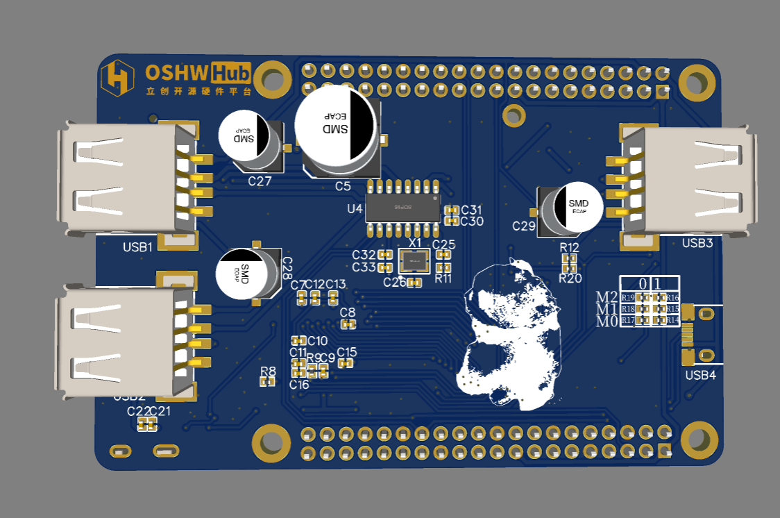

USB扩展芯片:
SL2.1A,SL2.1A是一款国产USB2.0的4端口芯片。5V供电,只需要在外部电容添加滤波电容,芯片自带复位电路,内部自带复位电路,外部电路极简。

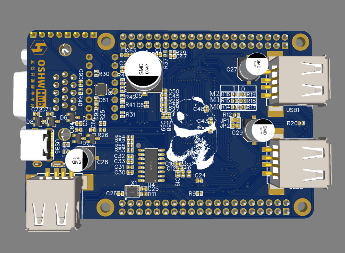

USB扩展功能引脚:
USB_FS:PA11(USB_OTG_N),PA12(USB_OTG_P);
4G模组接口引脚:
运用USB扩展功能的DM1和DP1.

PCB仿真图
第一版:
第二版:

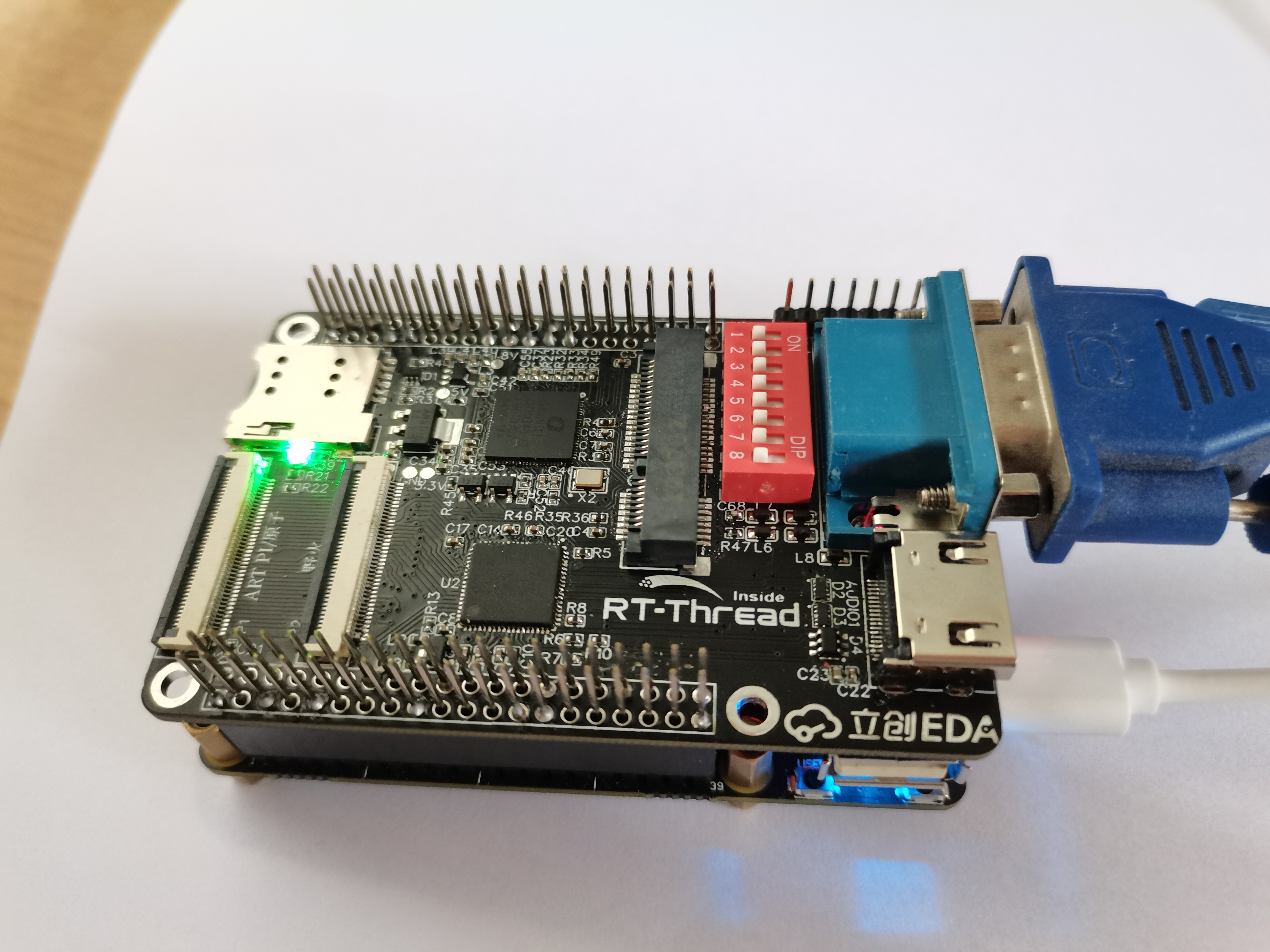

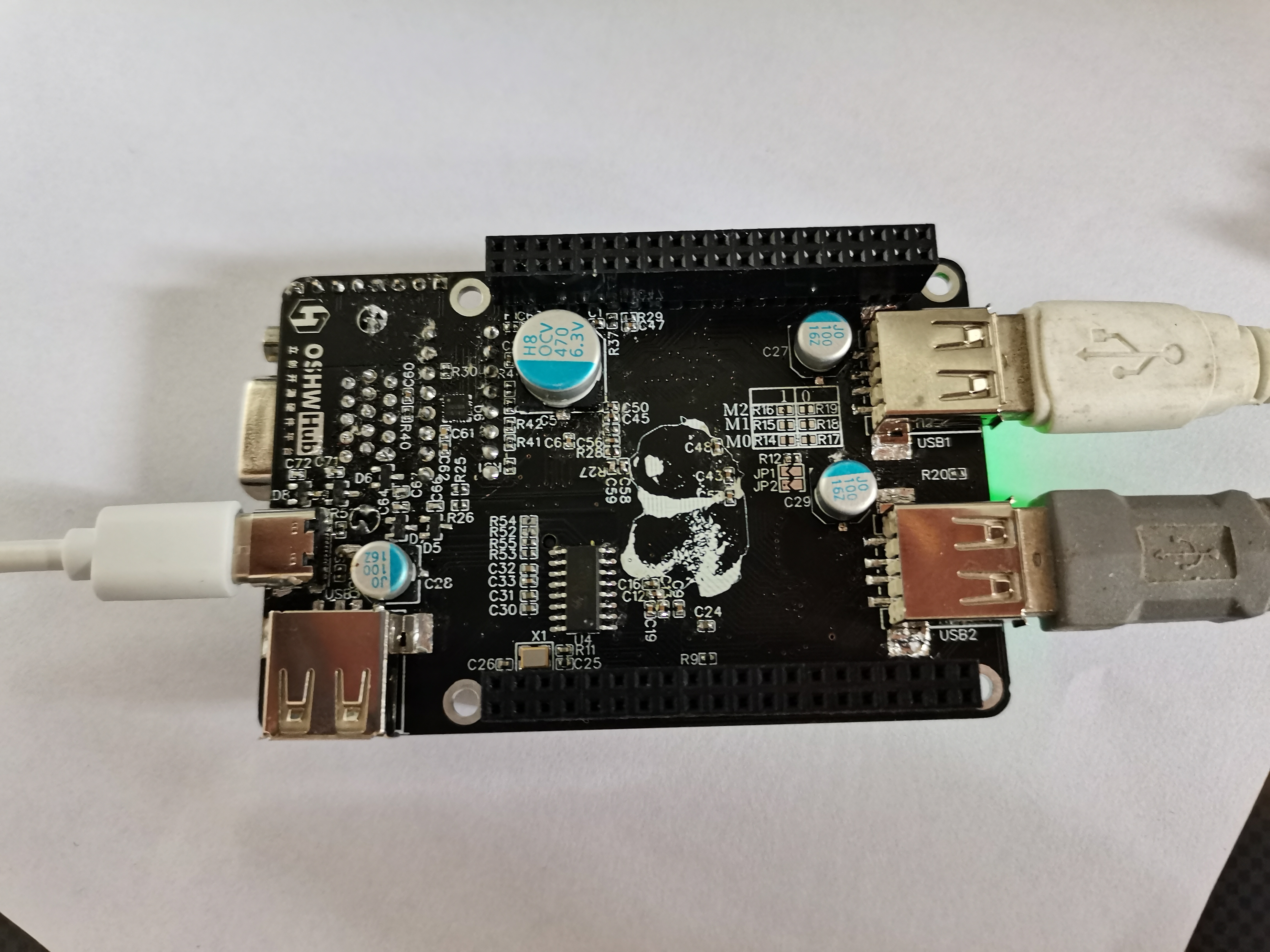

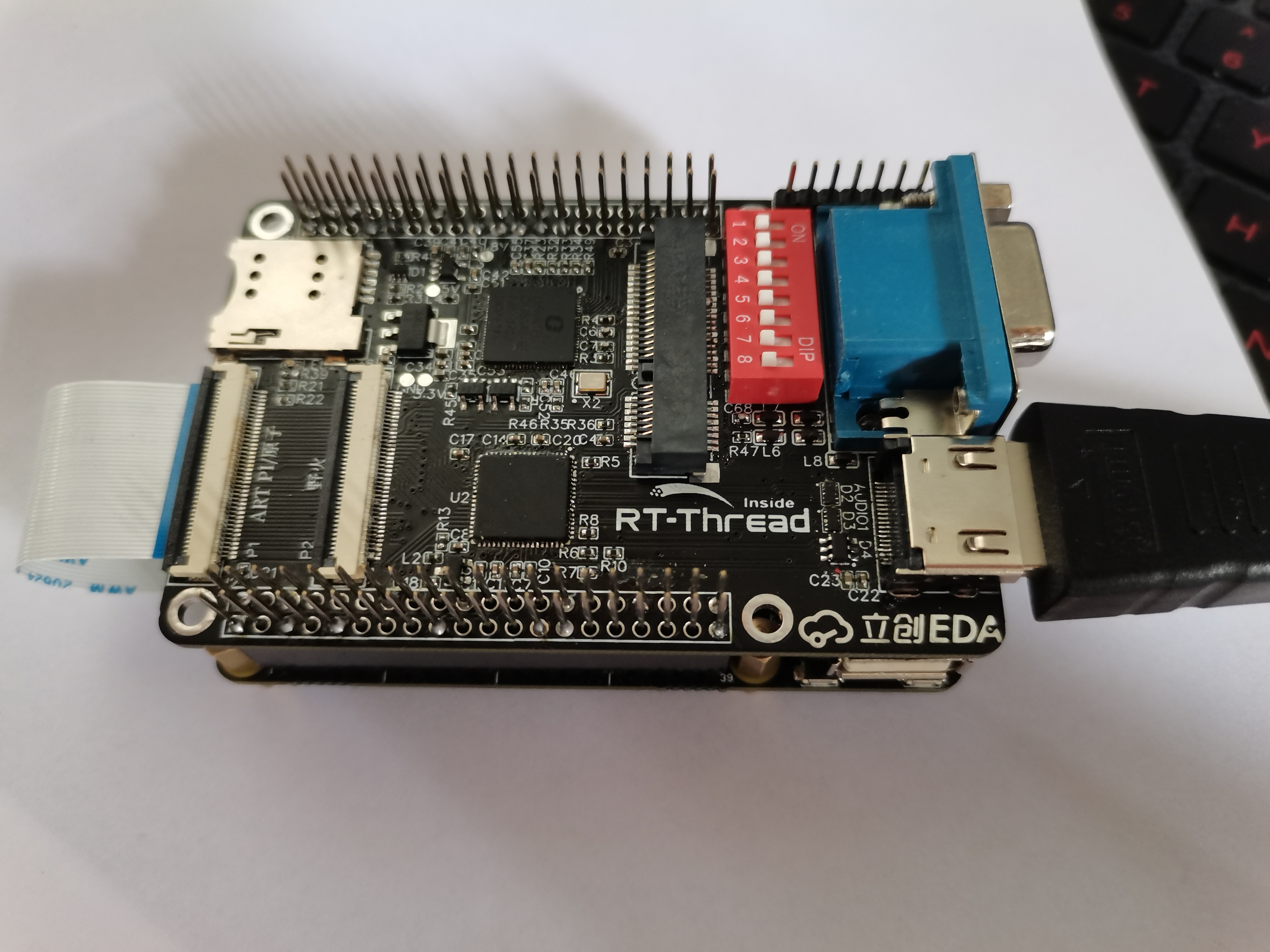

成品效果
VID_20210324_201711[1].mp4
