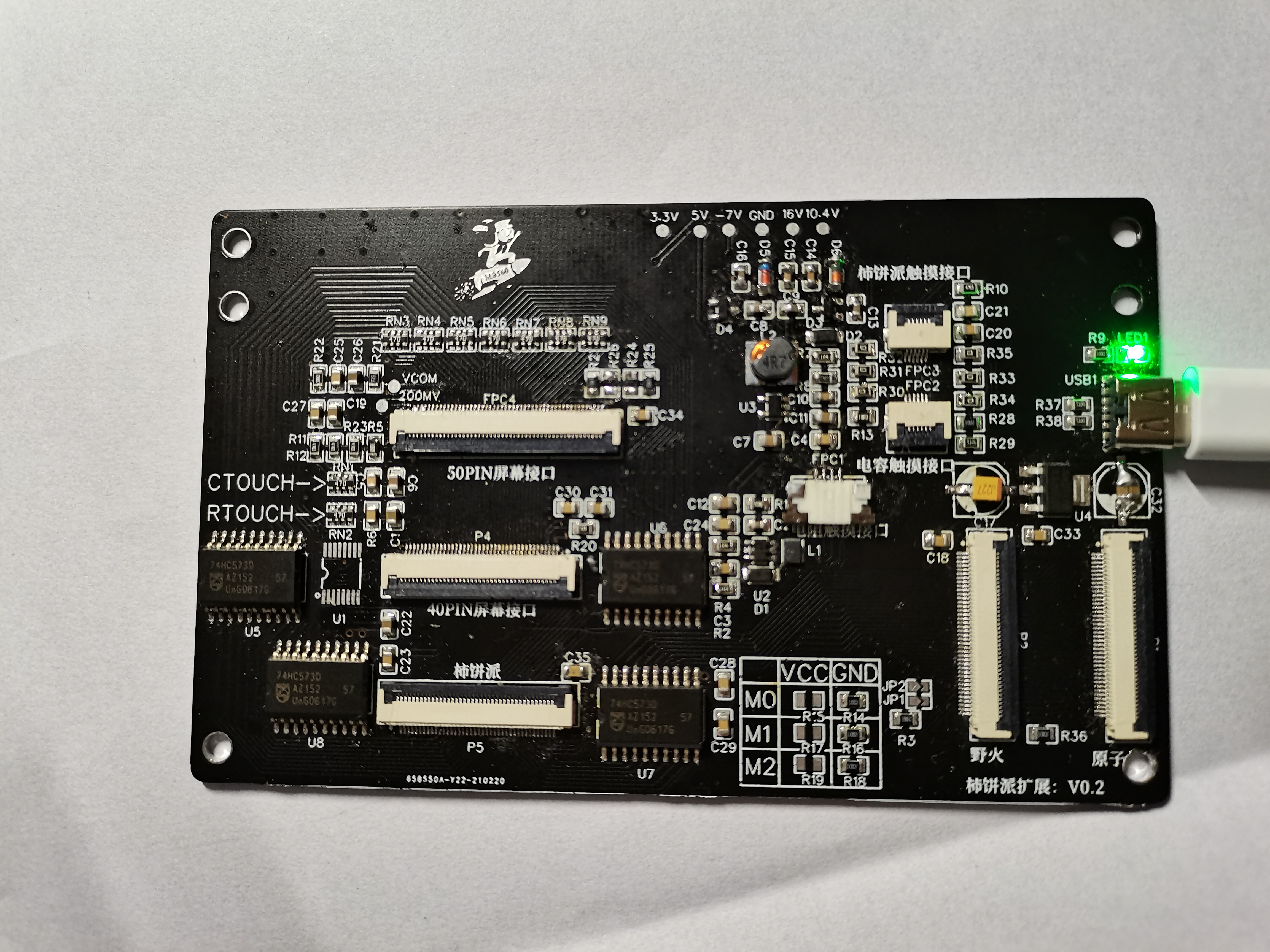

 在网上无意中接触到柿饼UI,感觉柿饼UI功能强大,想更加深入了解柿饼UI;并在前不久柿饼派有优惠,然后购买了柿饼派入门学习柿饼UI。之前我也有购买了正点原子的开发板,板子上有40PIN的LCD屏幕接口;但我之前还没有购买触摸显示屏。在柿饼派上有触摸显示屏,于是我就想柿饼派上的触摸显示屏能不能用到我的正点原子开发板上,这样我就可以专门给原子开发板另外购买触摸显示屏了,也可以省下一笔不少的钱。我找了资料,并弄了该项目,验证我的想法。
二、项目介绍
这是基于柿饼派而设计的屏幕扩展板,可充当其他开发板的触摸显示屏,用于显示数据和触摸事件等功能实现。
项目特点:
1、可充当其他开发板的触摸显示屏,兼容正点原子,野火;
2、设计有三态门电路,复用柿饼派的屏幕不用插拔柿饼派的输出信号排线,外接显示信号时,信号不干扰;
3、可用作40PIN和50PIN通用接口屏的驱动底板;
4、带type-c接口,可用USB供电;
三、注意事项
1、大意了,将PFCD的方向弄错了,上不了柿饼派,只能作屏幕驱动板了!有空将修改过;
2、柿饼派屏幕用于正点原子、野火等开发板实现触摸功能时,需要更改触摸驱动,将原来的触摸驱动改为GT911的触摸驱动;
3、将该扩展板用于通用接口触摸屏幕,触摸接口不兼容,可以通过去掉接口附近的0欧电阻用飞线更改接线的方法解决,或通过更改项目触摸接口接线解决;
4、柿饼派的5伏电源与扩展板的5伏电源不想通,如果用柿饼派时,必须在柿饼派上接上电源;并且扩展板的5伏控制着板子的三态电路,外接显示信号会使能三态门断开柿饼派显示信号,实现屏幕复用;
5、板子尺寸参考柿饼派的尺寸,设计为柿饼派的屏幕扩展板。
