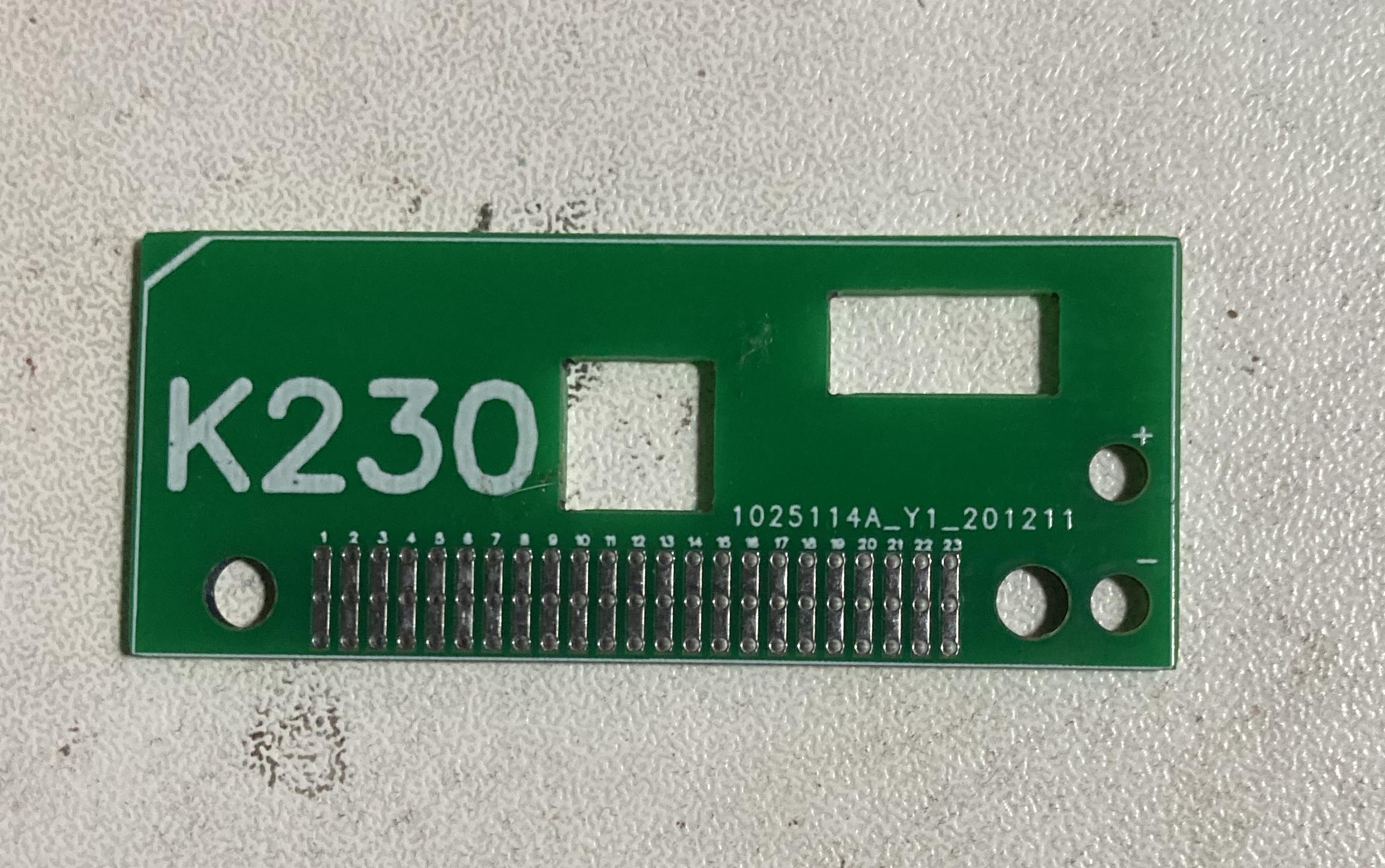

 K230-104标准键主控 雷柏V860定位板开孔 无灯  (支持其他104键盘定位板修脚 本身PCB长度424*119 属于比较小巧)
先打印主控连接针脚测试看尺寸,测试下单通道。。

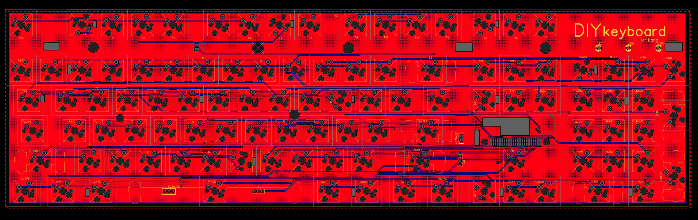

然后各种画。。也参考了不少的大神分享的文件。(几次画好线路 PCB排版好了 遇到放入的元件不符合立创打印标准 重新开始 总共到这个打印的画了5版左右。用了10多天 第一次入门)

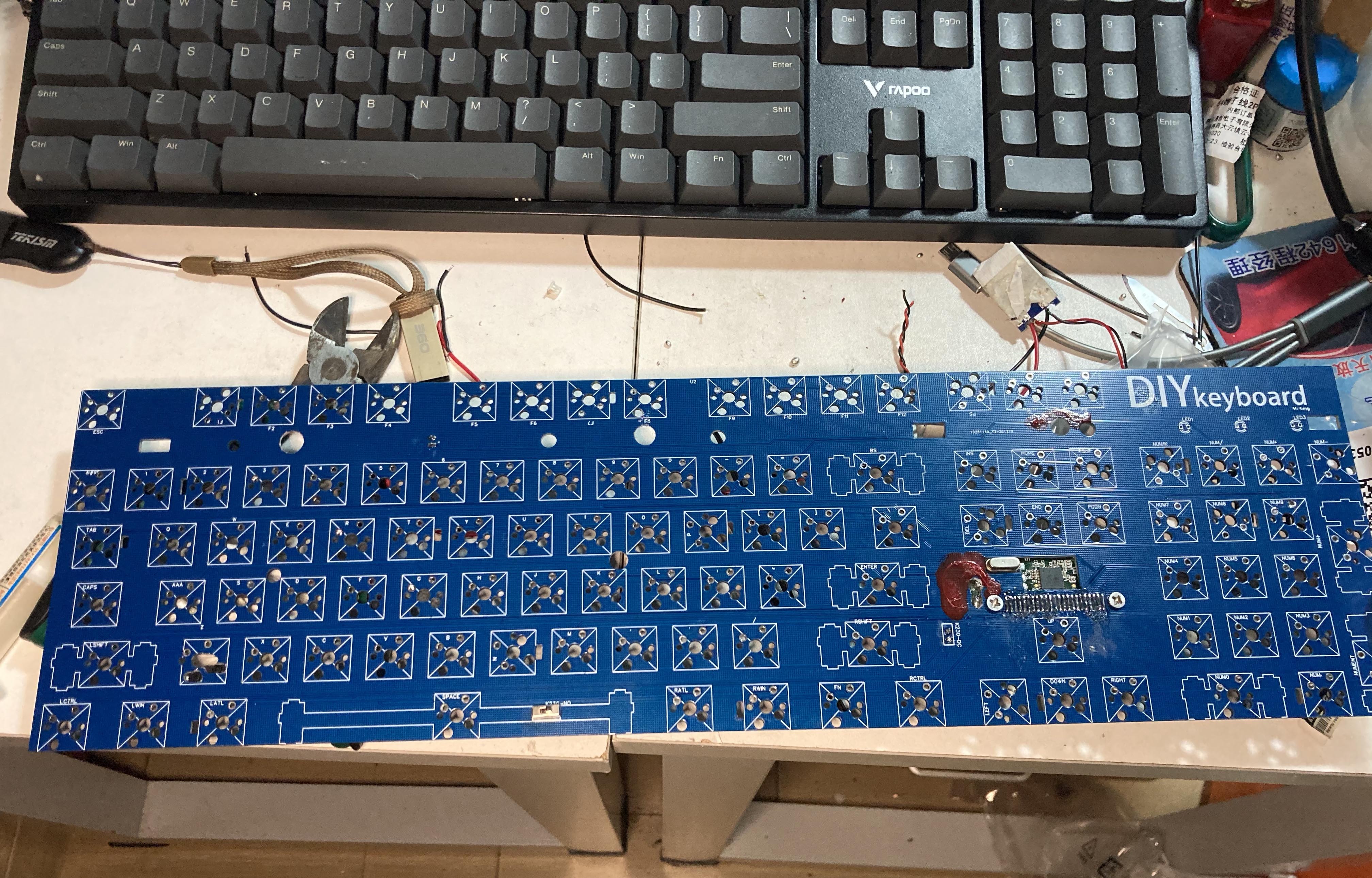

新版的2组开关 预留2.54拨动开关在空格键下面,左侧DC供电  右侧是可以连接主控的开关(经过测试。通过DC开关就可以实现优联的配对 主控开关一直开在ON档位就行)

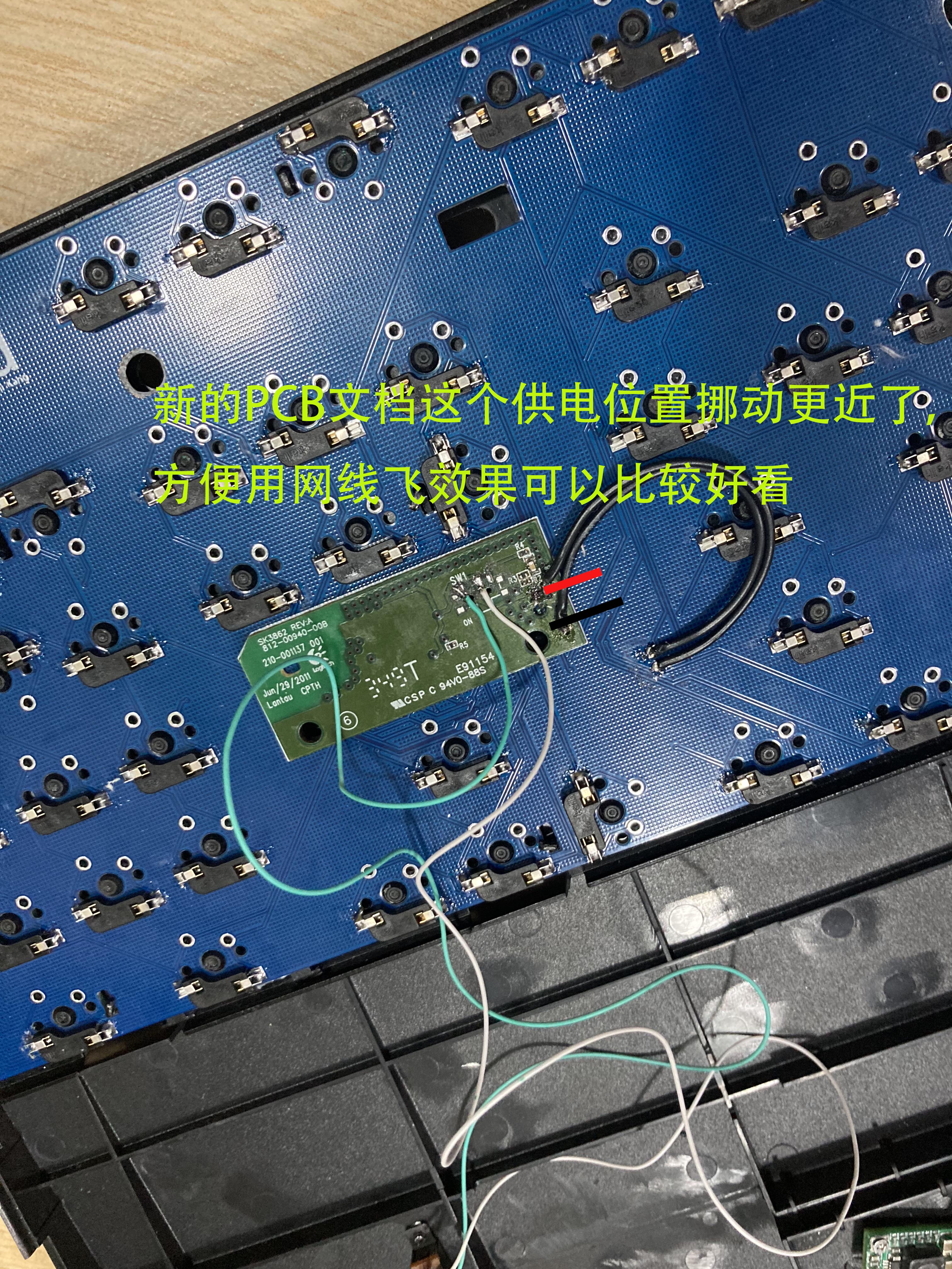

这个是主控DC电源连接位置测试挖洞比较容易接线/ (上面飞线位置是 另外一块键盘的键位定位塑料螺丝)
