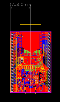

ESP32-S3-WROOM-1系列开发板,集成安森美dcdc降压电源发热小,最大电流2.5A,具有电池低电量自动关机,集成英集芯IP5189T,支持2.1A充电,带电量指示和双击关闭电源,板载CP2104,比2102上传速度快一倍,具有自动下载电路。(短接点可自选串口和ESP32内置USB)。
已验证!
目前仅支持esp-idf编译环境,其他待官方更新!
物料还不全,手头有的都焊上了,等都到了再发完整实物图。
ESP32自带的USB与CP2104的USB不可同时使用,如果需要则要增加USB HUB芯片,可以选择CP2104的串口也可以选择ESP32自带USB。pcb文件已更新。
图示为原厂自带固件串口输出。
