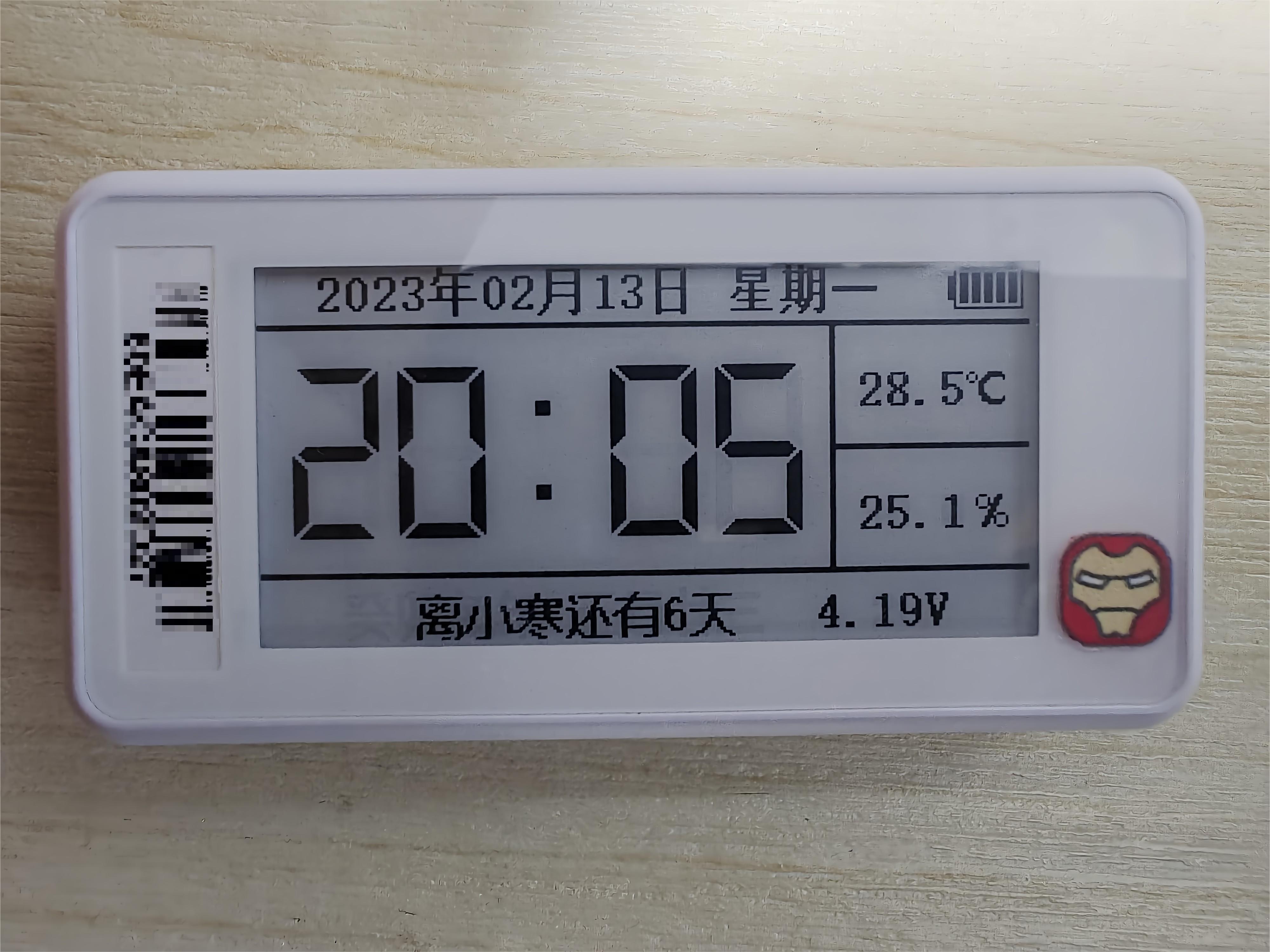

一个8毛蓝牙板和咸鱼价签组合而来的板子
简介:一个8毛蓝牙板和咸鱼价签组合而来的板子
创建时间:2022-09-13 12:39:28更新时间:2023-03-28 15:04:38
2022.10.11
更新最基础测试固件及同步时间APP(暂时只能Android手机使用)。

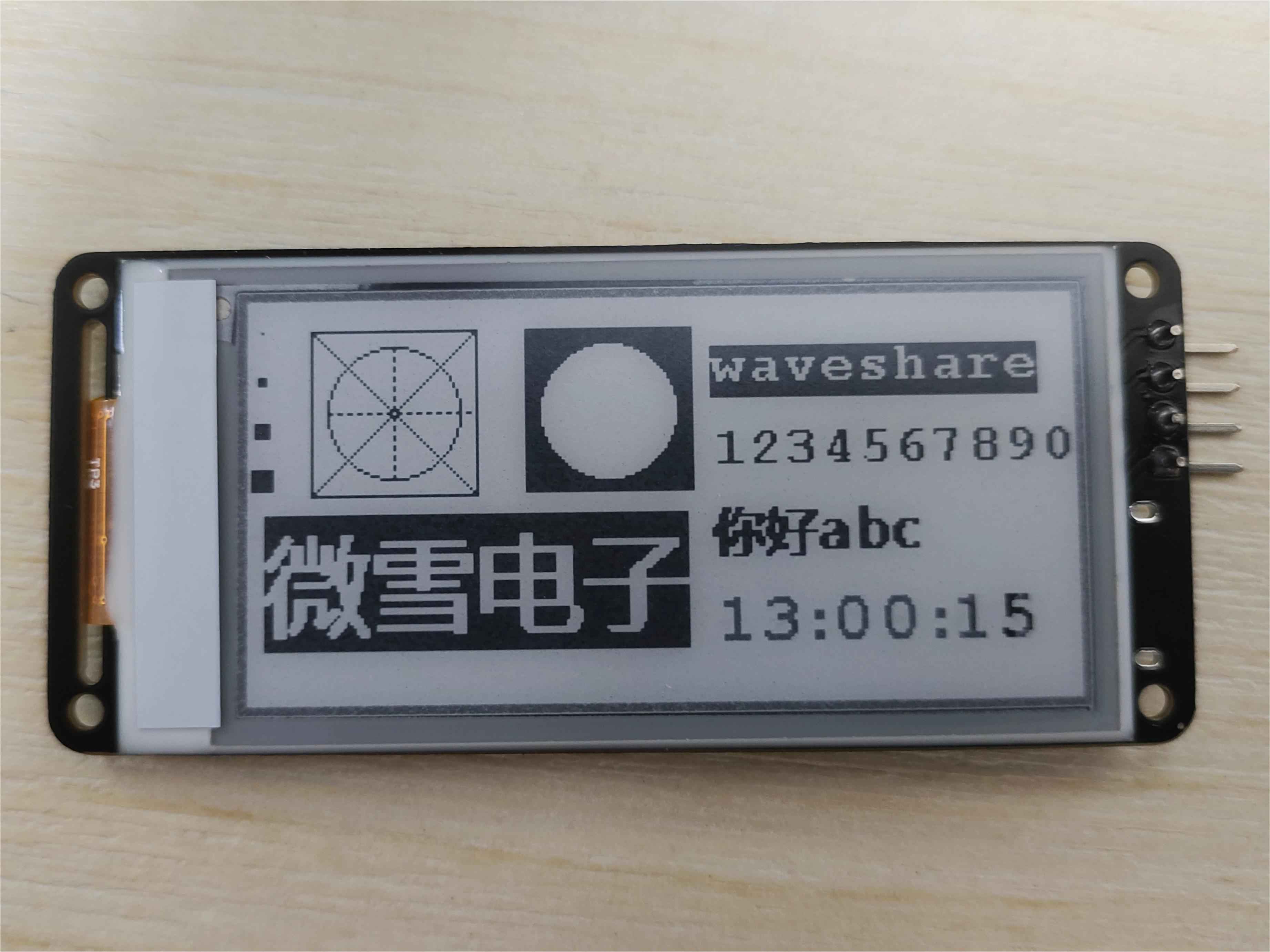

一个8毛蓝牙板和咸鱼2.13价签组合而来的板子【已验证】,利用国产SYD8810 MCU驱动墨水屏,蓝牙连接更改时间等。
上图中充电电路未焊接。
更多功能正在设计中,敬请期待。

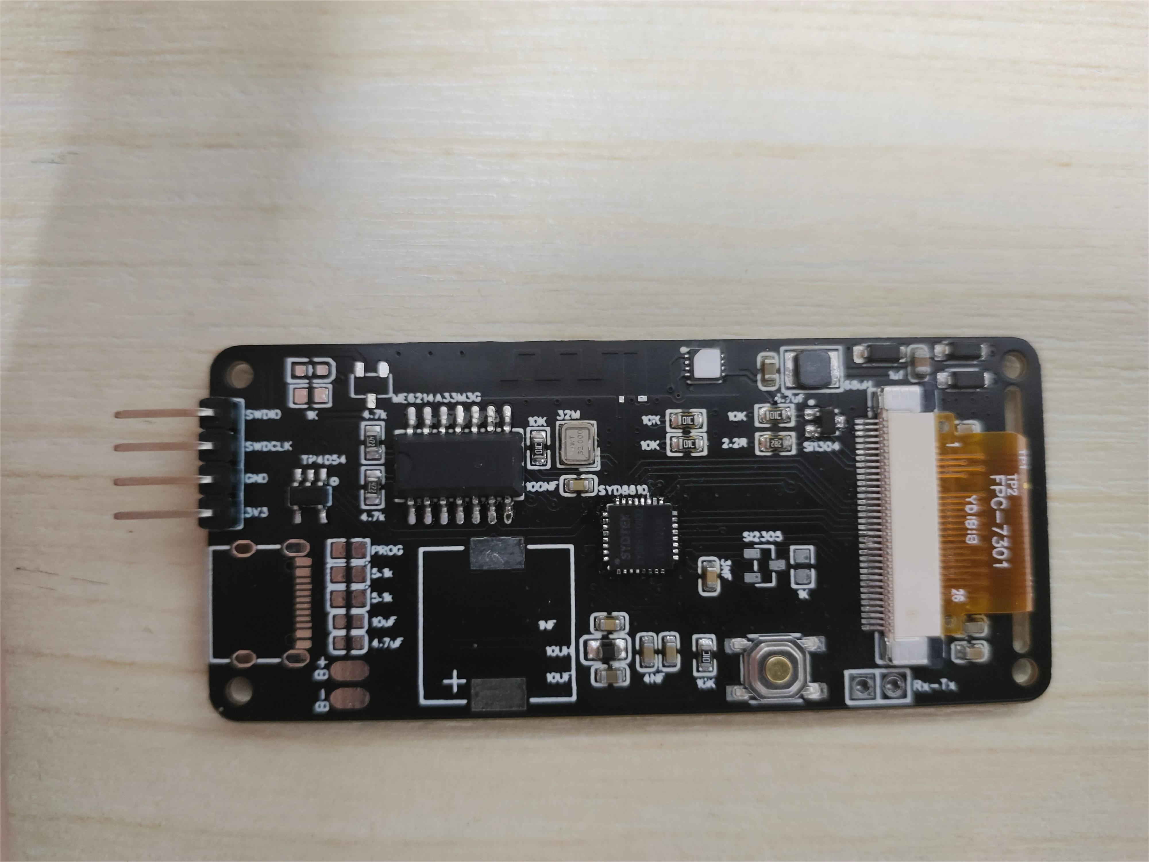

说明:
1. 蓝牙版上需拆SYD8810芯片、32M晶振、10uH电感;
2. 价签上需拆整个墨水屏驱动原件;
3. SYD8810为QFN32封装,比较难焊,新手请谨慎尝试;
4. 焊接完成后请检查是否短路,由自行焊接带来的一些列问题,请自行负责;
5. SDK下载链接https://gitee.com/SydtekInc/SYD8811SDK
6. 附件暂时提供墨水屏点亮固件和配套4k文件;
7. 布局较乱,会在固件开发完成后重新布局。

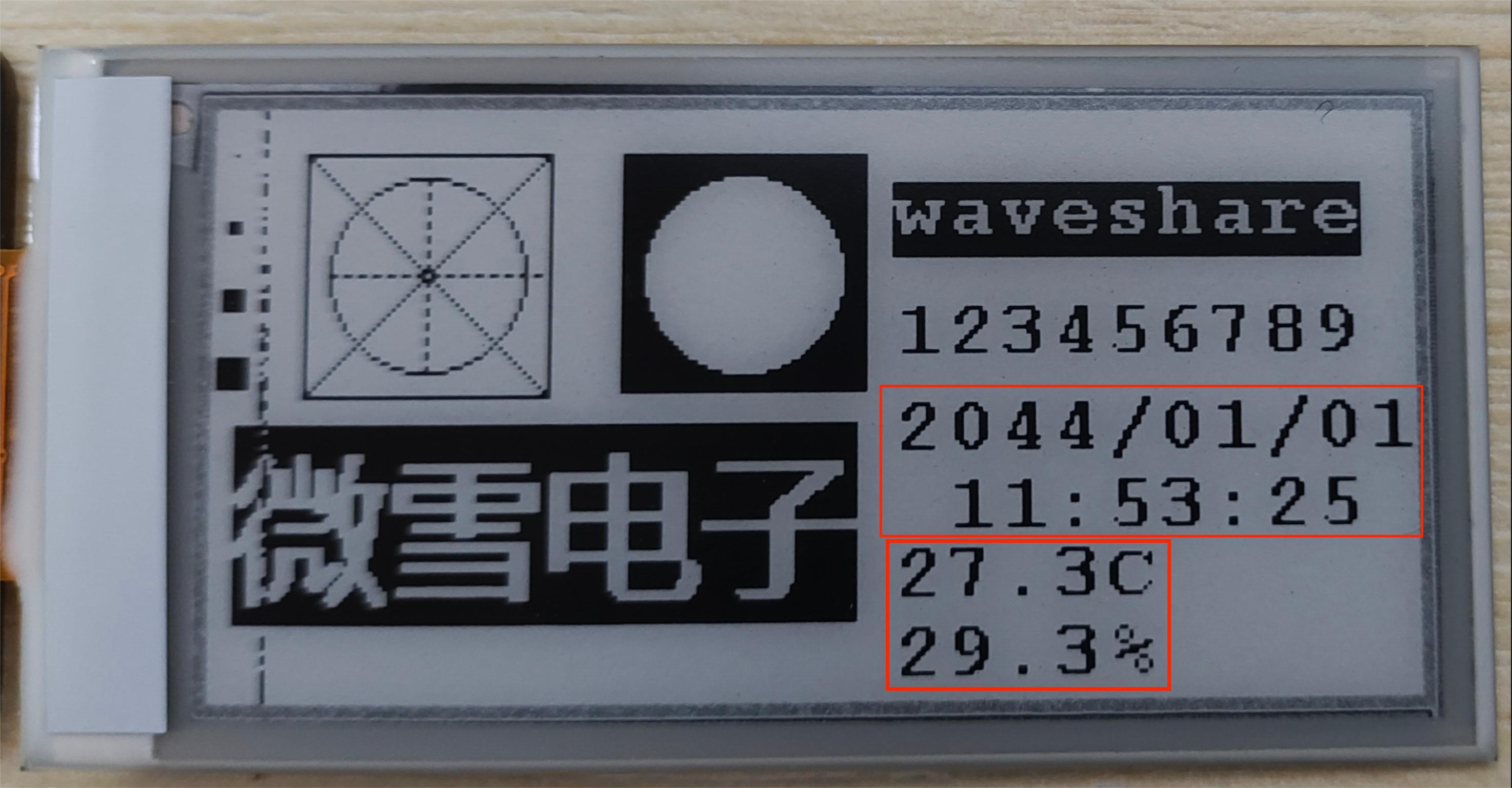

2022.09.22
添加IIC功能测试固件。
刷入固件后,请观察上图两个红框内显示是否正常。
上面的红框内是RX8025T测试,下面的红框是SHT30测试。
如显示不正常,请检查焊接情况。
20230213
更新东付外壳电池版、锂电版PCB以及对应固件。
固件均为在@撒卡丁车 开源固件基础上修改而来,并得到了很多帮助,在此对其表示由衷的感谢!
电池版平均功耗为42uAh,锂电版平均为45uAh(缺电状态功耗为10uAh)。
建议制作锂电版,2.13屏瞬时电流太大,电池版用普通电池有可能无法正常运行(建议使用传应CR2450)。
2023.02.19
重要更新:1.电池版优化,大幅减小峰值电流;
                  2.锂电版修复节气显示错误。
2023.02.25
更新电池版固件,优化耗电,改为3小时全刷一次。现电池版平均功耗33uA/h。
2023.03.28
进一步优化功耗(均改为3H全刷一次)。
电池版:Ble_EPD_v1.3_3H.bin
锂电版:Ble_EPD_Li_v1.3_3H.bin
