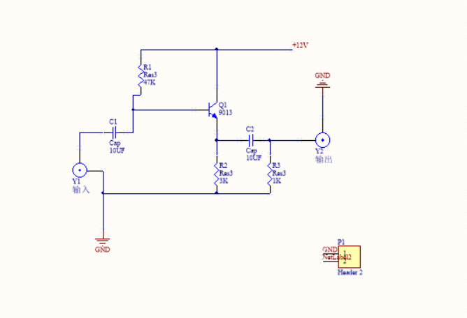

在晶体管放大电路与其他电路模块的连接中,时常会出现负载设置不当导致的各种问题,这时在其中串上一个射极跟随器就能很好的解决。

题目要求:实现2vpp信号输入,几乎无电压增益,仅有电流增益,无明显失真输出。

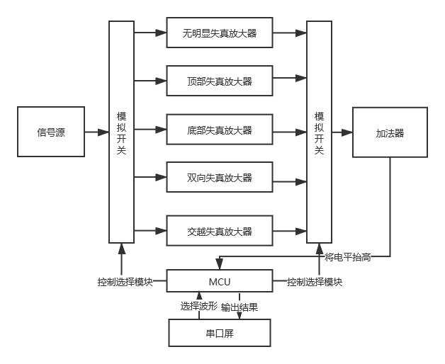

制作一个放大器非线性失真研究装置,将频率1kHz、峰峰值 20mV 的正弦波信号进行放大,输出无明显失真以及四种失真波形,将以上五种波形进行采集并计算输出电压的“总谐波失真”的近似值,信号状态选择以及输出“总谐波失真”的近似值显示均在串口屏上实现。
二、系统流程分析
整个系统的流程图如图3-1所示:
三、电路原理图
