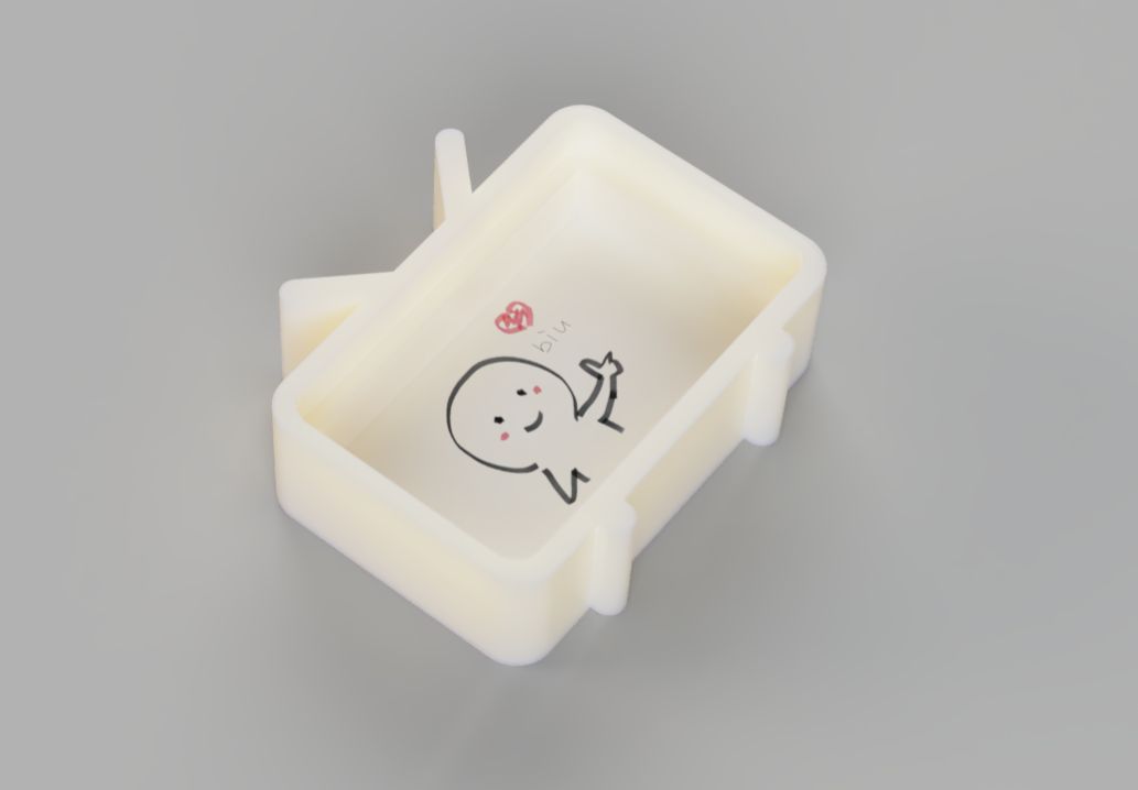

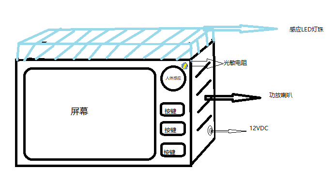

外壳
1.可燃气体浓度和空气质量 检测
2.自动切换适宜温度、湿度提醒和报警。
3.光线检测(窗帘)
4.天气预报
5.夜光灯、应急照明灯,
6.APP小程序状态提示
7.电话求助和微信提醒(自动求助报警)
8.应急电源

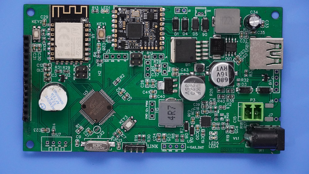

PCB版
1.多协议快充(支持超多协议快充)
2.12V电池独立供电

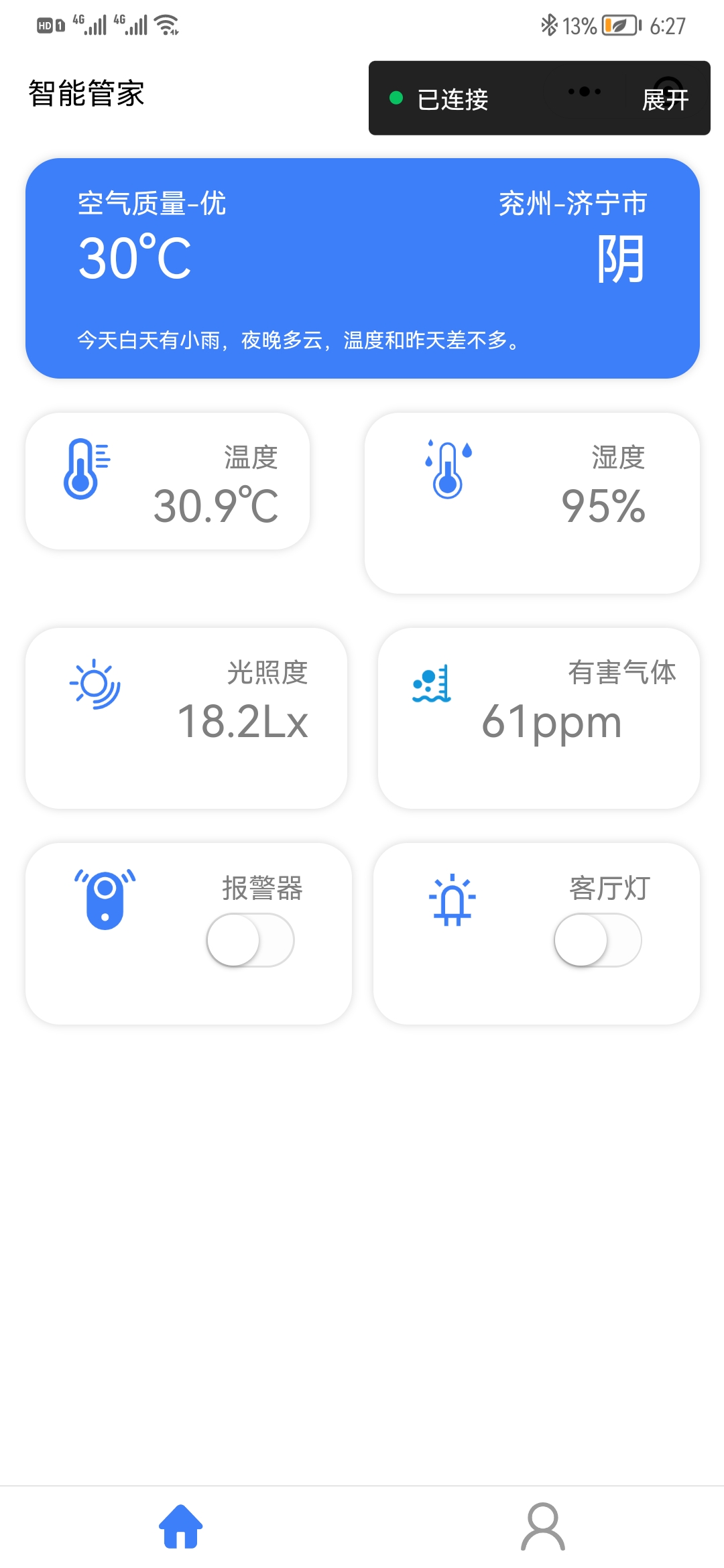

微信小程序
软件采用ESP8266计入互联网,MQTT协议进行收发数据。

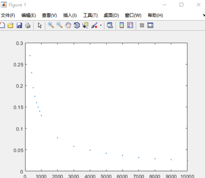

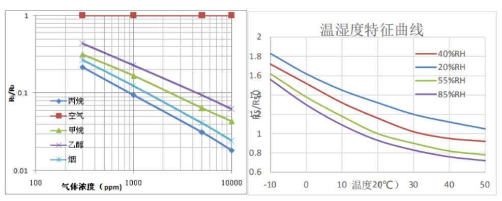

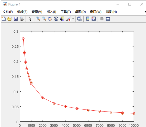

采用MQ-9的方案
ppm=[300,400,500,600,700,800,900,1000,2000,3000,4000,5000,6000,7000,8000,9000,10000]’;
Rs/R0=[0.27,0.23,0.195,0.175,0.16,0.15,0.14,0.13,0.078,0.058,0.049,0.042,0.037,0.032,0.029,0.027,0.025]’;
使用matlab进行仿真得到散点图和仿真曲线:
根据灵敏度特性曲线找出横坐标与纵坐标一一对应关系:
我们得到一个类曲线图案
得到公式:
Rs/R0 = 11.5428*ppm^(-0.6549)

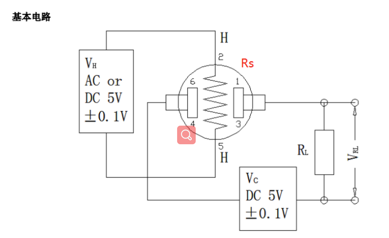

根据电路图我们可以得到:
Vrl/Rl = (Vc - Vrl)/Rs;
Vrl:即AO口输出电压
Vc:回路电压
Rl:我的电路里面Rl为0K,具体看电路图
根据技术文档我们知道R0就是在洁净空气下Rs的值。
我的回路测试电压为5V,洁净空气下Vrl为0.621887(多次测得电压取平均值),所以得到R0的值为35.904K。
注:为保证准确性,洁净空气下Vrl的值需要在传感器充分预热下测得。
然后根据公式Rs/R0 = 11.5428 * ppm^(-0.6549)和Vrl/Rl = (Vc - Vrl)/Rs推导,得到:
ppm^0.6549 = 11.5428 * 35.904 * Vrl/(25.5* Vrl);
使用C标准库函数pow(x,y)求得ppm;//其作用是计算x的y次方。x、y及函数值都是double型
使用的HK32的芯片,耐压5V但是ADC只能3.3V-这里要乘以1.5,两个电阻分压一半
ppm = pow(11.5428 * 35.904 * Vrl/(25.5-1.5/24* Vrl),0.6549);

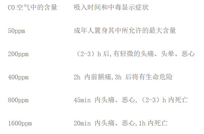

PPM决定中的的状况
为了安全,我们把阈值设置为50,接受范围以内,以保障儿童以及老人使用情况下!

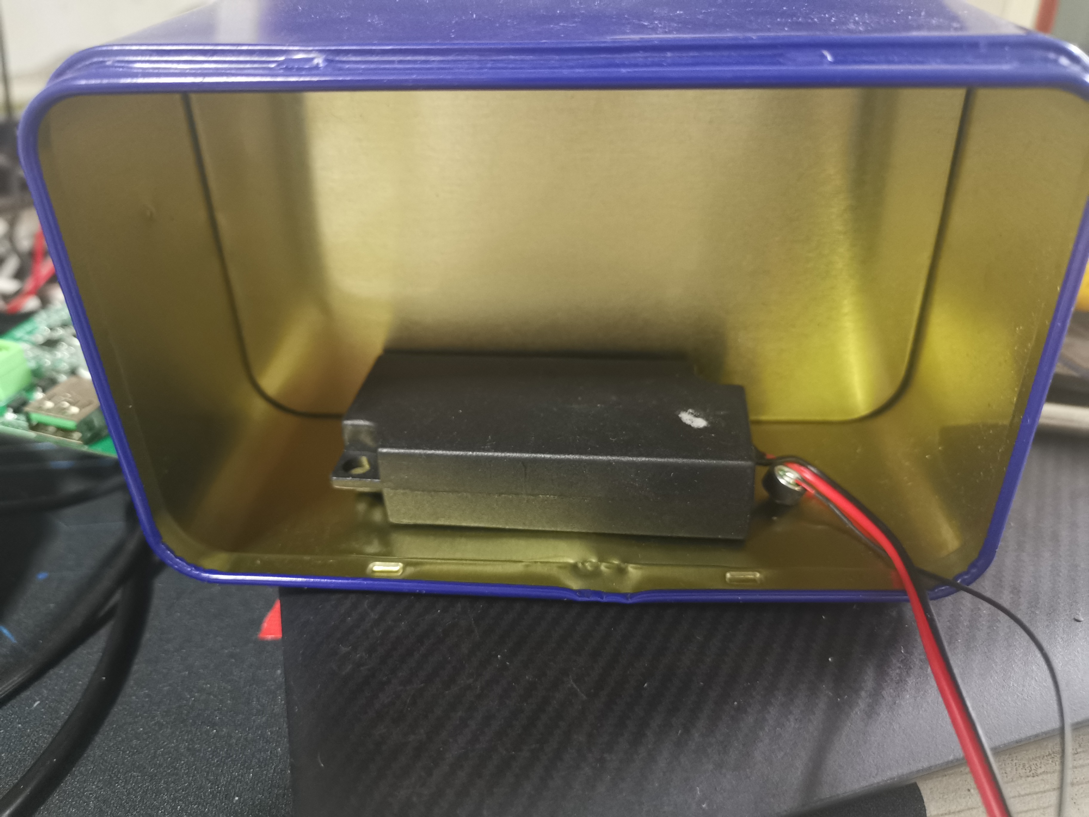

外壳
到现在外壳还没有发货(头大),拿了个盒子代替

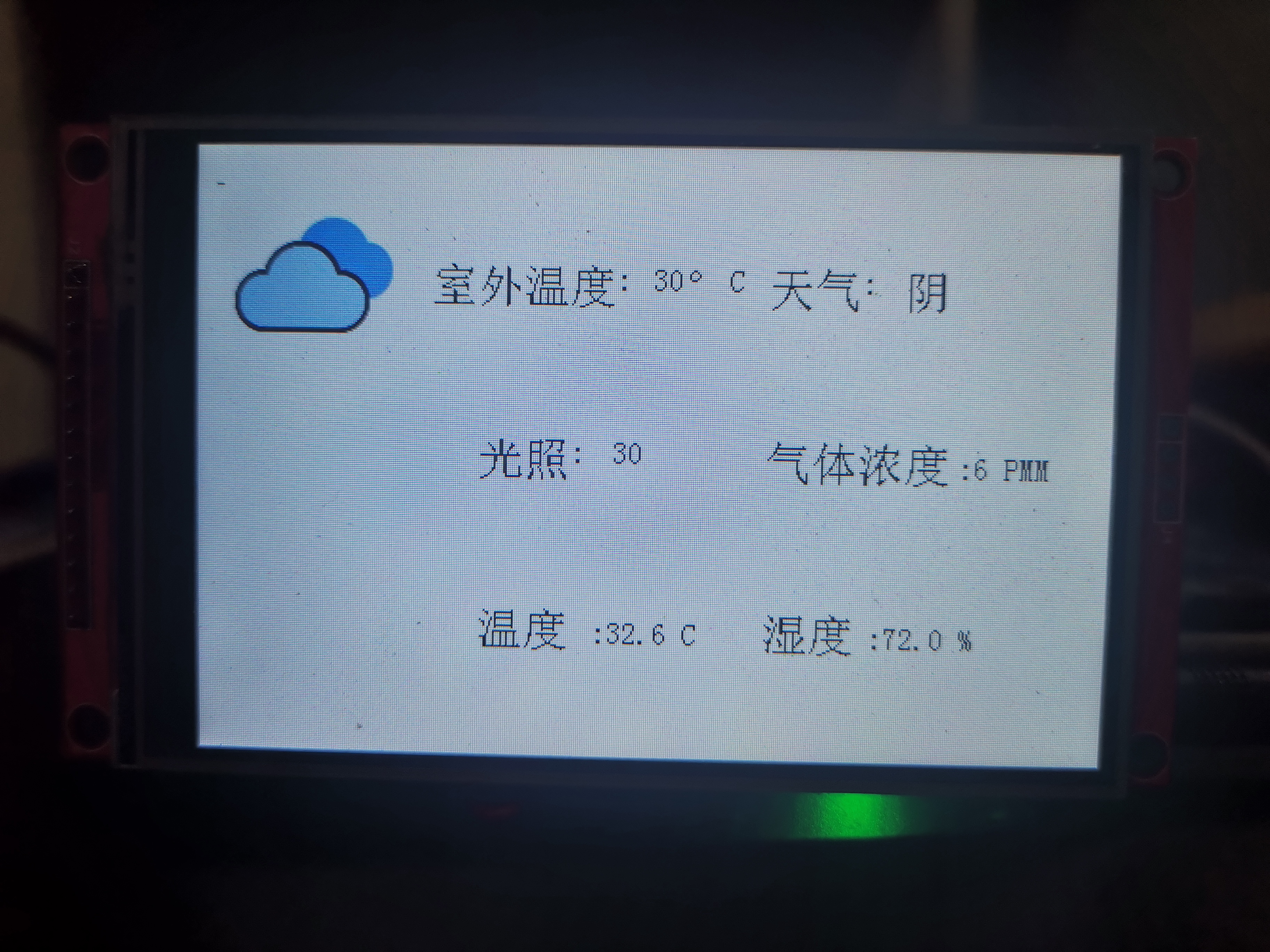

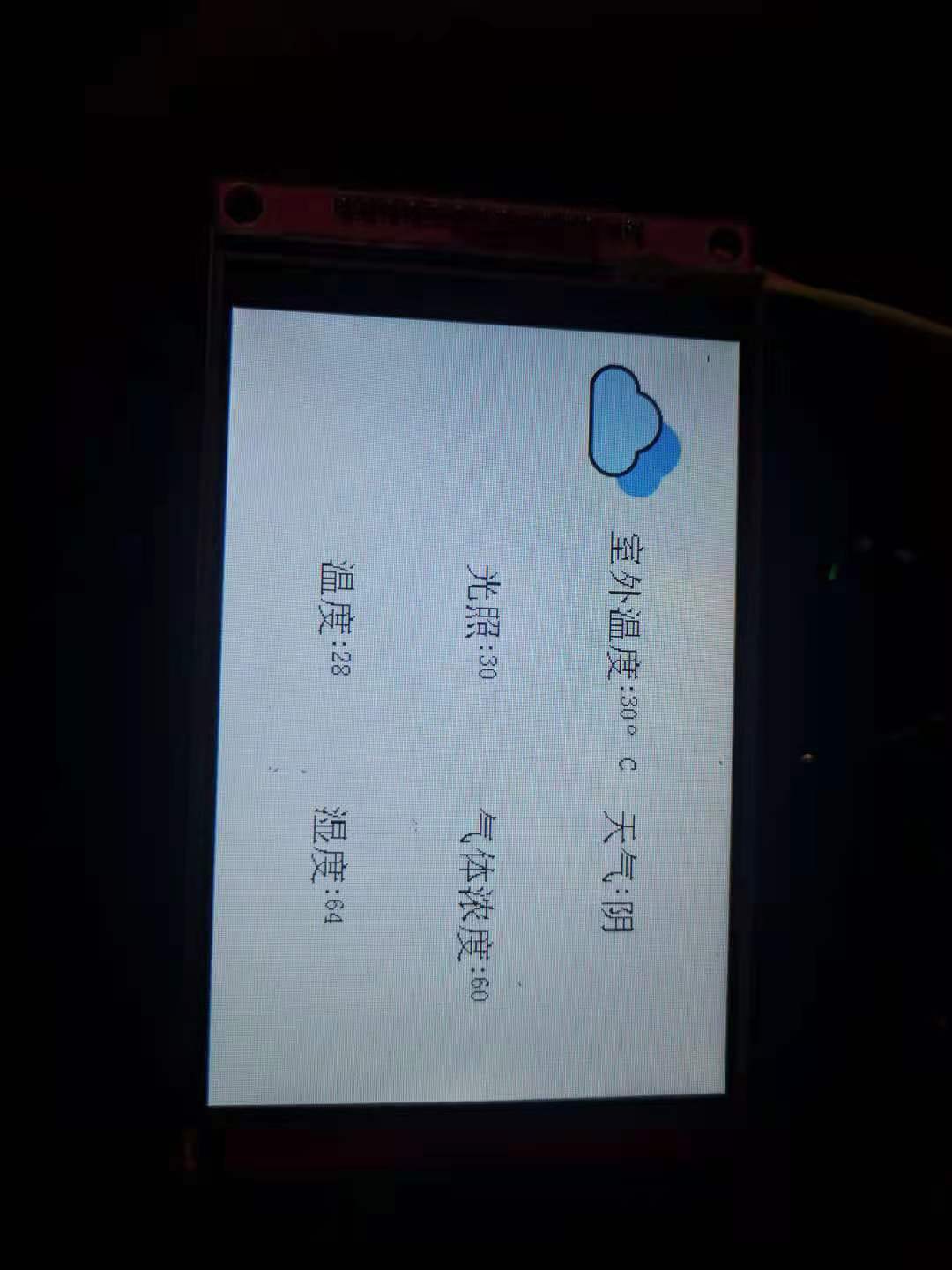

主界面
最近在学 LVGL 嵌入式GUI界面,但愿做出来界面比这好一些把!!
嵌入式没学过UI
