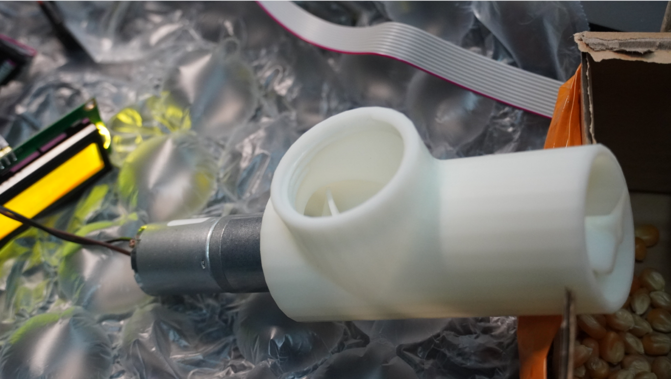

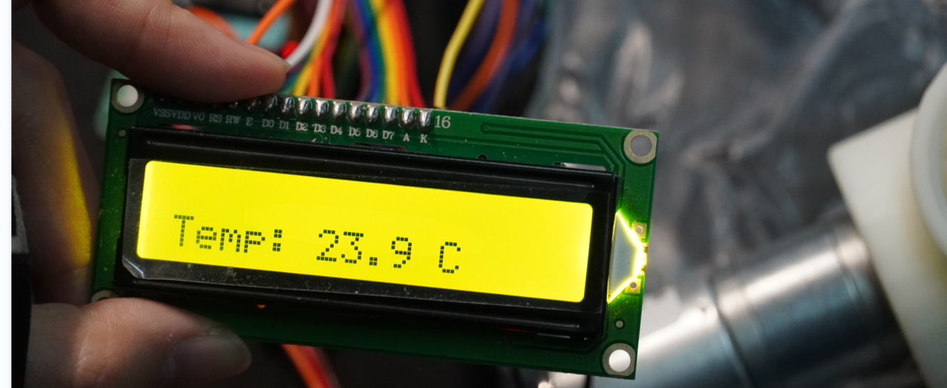

标准版 【毕设】宠物喂食器
简介:宠物智能喂食器未来是我市场前景将不可估量。近来由于新冠疫情的影响,宠物被独自放置在家中,宠物的温饱成了一个大问题,为了不让铲屎官白天工作的时候担心宠物会饿肚子,宠物喂食器应运而生。
开源协议: GPL 3.0
Githun开源地址:https://github.com/Nuozhihui/Pet_feeder_STC51
宠物智能自动喂食器的主要作用:
1、方便现代宠主在工作加班、出差、旅游等长时间在外的情况下有效地照顾宠物喂食;
2、养成良好定时定量进食习惯,防止“小主”过量饮食发肥,有效限制宠物每天的食量,养成有规律的饮食,也让食物不易变坏;
3、想念牵挂时可视频实时观看小主的一举一动,还能对话互动。
4、正常喂食信息:手动喂食 、自动喂食
异常喂食信息:堵粮 、设备异常、空粮
5、断电干电池喂食,防止家里停电喂食器无法工作;
物智能自动喂食器的前景:
现在年轻人特别是在一、二、三线城市的,工作节奏快、加班、出差、旅游成常态,无法经常在宠物身边照看,宠物智能自动喂食机能够解放宠主的双手和解决不能长时间在处的无奈,很好地满足了年轻宠物主照顾宠物的需求。宠物主和宠物都需要陪伴的情况下,宠物智能自动喂食器就变得很好地实现了二者“即使彼此不在身边”的强链接,随时随地满足了爱宠人士们与“主子”互动交流的情感诉求。
近来高颜值、用户体验好、智能化(自动化、物联网化)的宠物智能用品明显很受80后、90后、00后宠主的追捧。
随着宠物“拟人化”的消费成为趋势,宠物也开始用上属于自已的“家电”。如今,宠物智能喂食器成为宠物智能家居的常用品--做宠物智能、找佳可科技。是不是有些感慨?我们人自已的吃喝拉撒都还没离开“手动”的时候,宠物已“先人一步”,迈入智能生活了。
初版:
代码:https://github.com/Nuozhihui/Pet_feeder_STC51
使用3D模型:@杜邦线丶小战士 感谢
