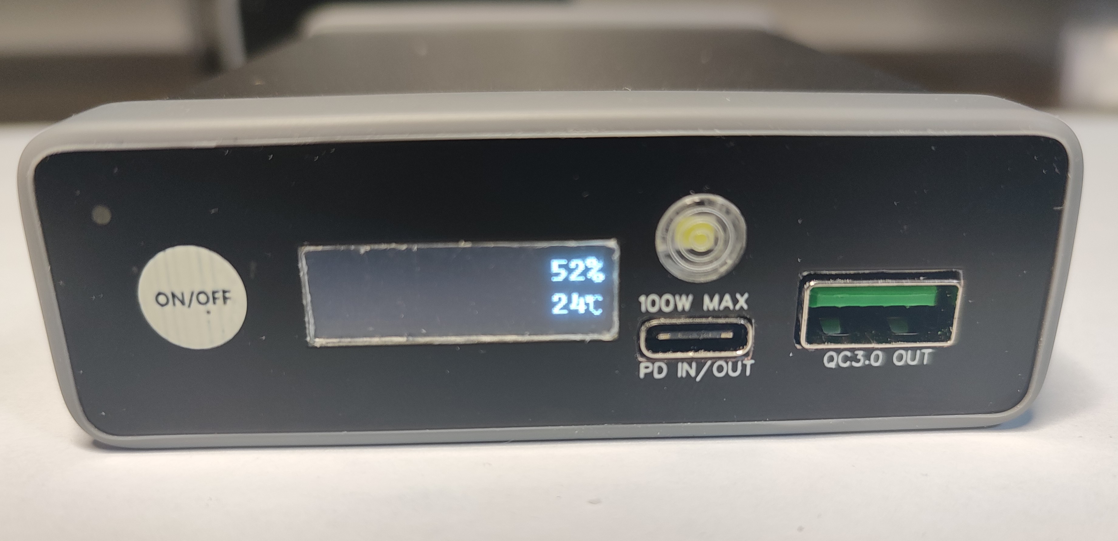

基于IP5389芯片方案的100W快充充电宝,带OLED显示屏,可显示电池电量和温度,充放电电压和电流;电容触摸按键开关,带照明灯。
简介:基于IP5389芯片方案的100W快充充电宝,带OLED显示屏,可显示电池电量和温度,充放电电压和电流;电容触摸按键开关,带照明灯。

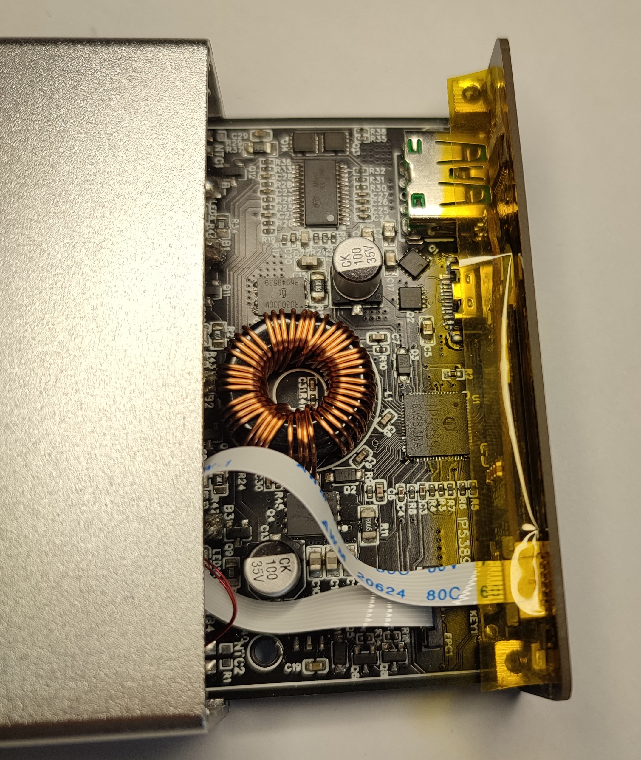

  • 采用英集芯IP5389_I2C_AACC快充芯片,可实现PD双向100W快充

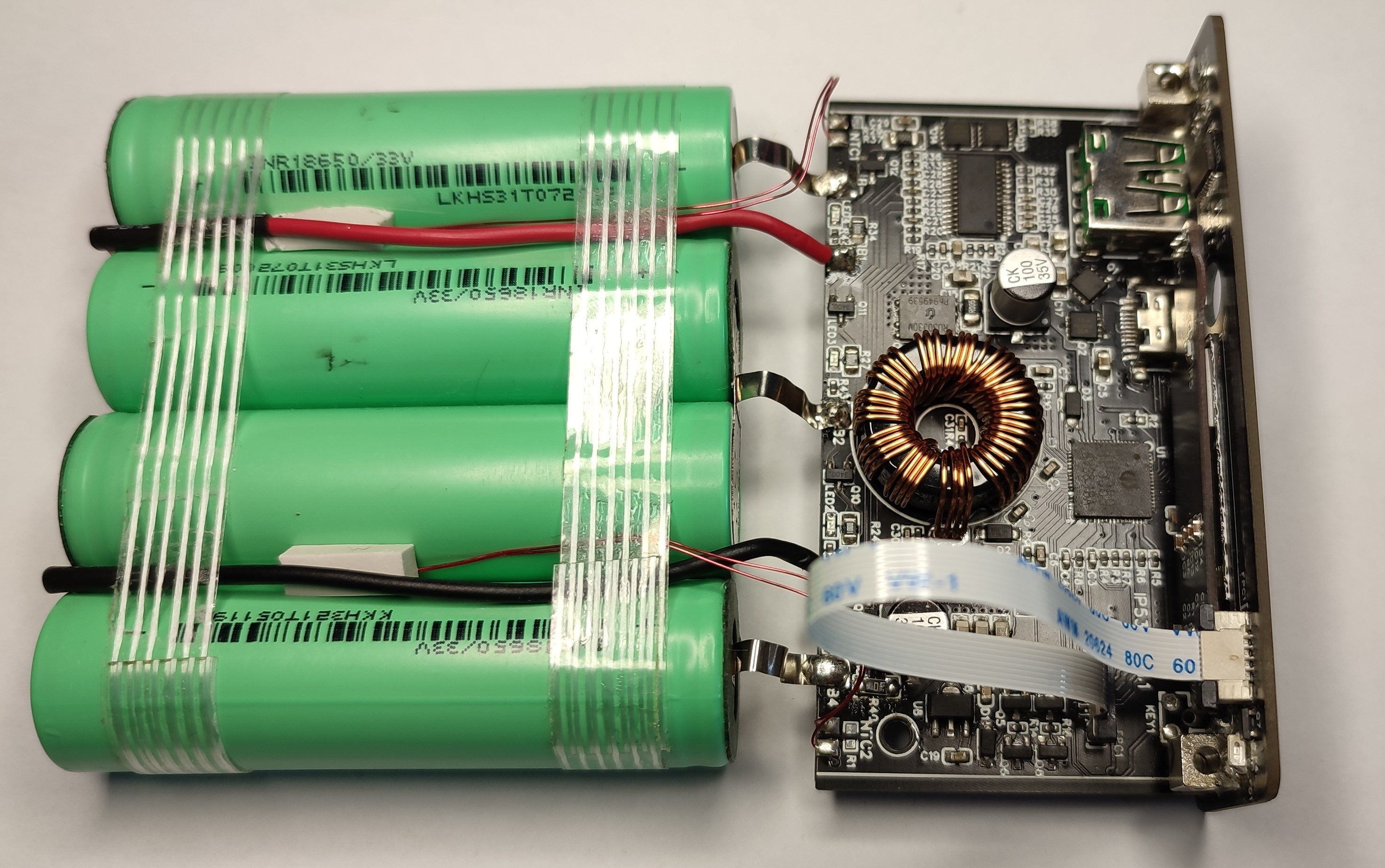

  • 4节高倍率18650电池,集成电池保护和均衡芯片,带NTC高温保护
  • 集成STM8S103单片机和0.91寸OLED显示屏,可显示电池电量和温度,充放电电压和电流
  • 电容触摸按键,并带触摸指示灯
  • 带0.2W照明灯

结构

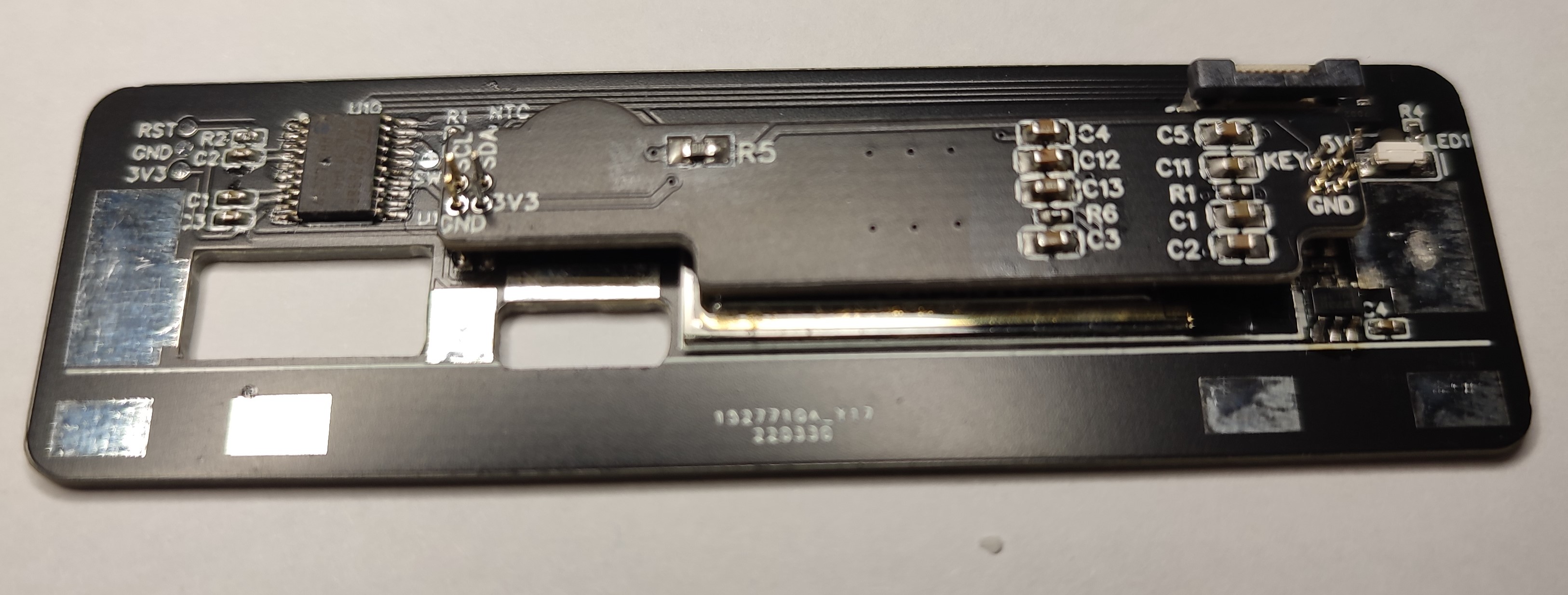

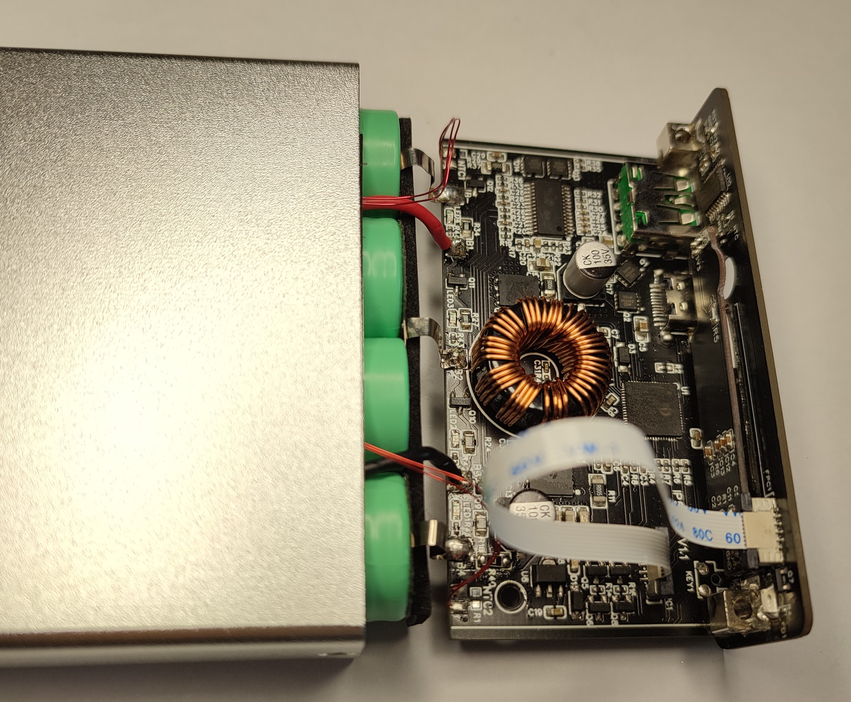

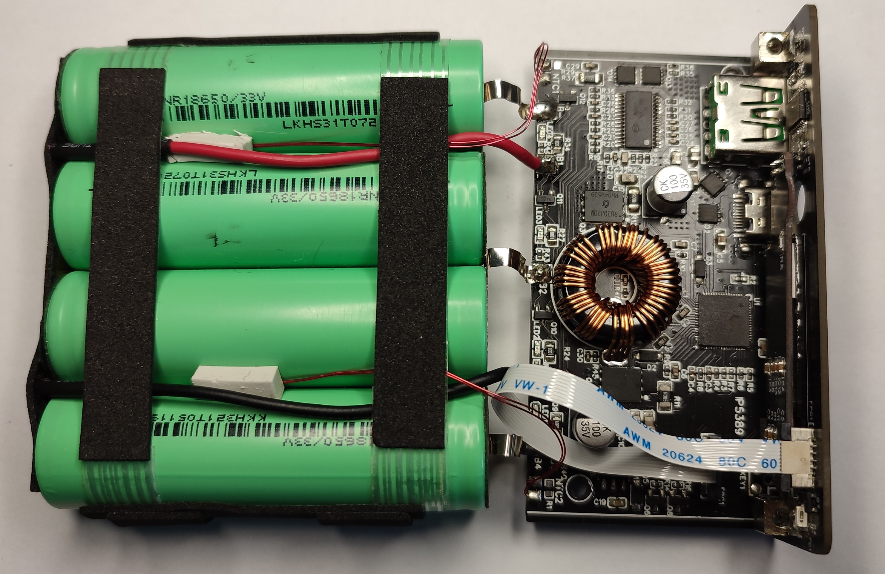

  • 一块快充主板
  • 一块PCB面板

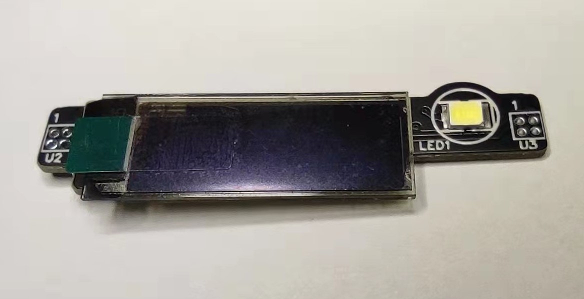

  • 一块OLED屏板
  • 铝合金外壳
注:PCB面板安装采用隐藏式的焊接端子,外壳打孔位置要求比较准确,操作难度较高

已知问题
  • 电流误差正负200mA左右
  • 面板USB口位置有偏差,需调整

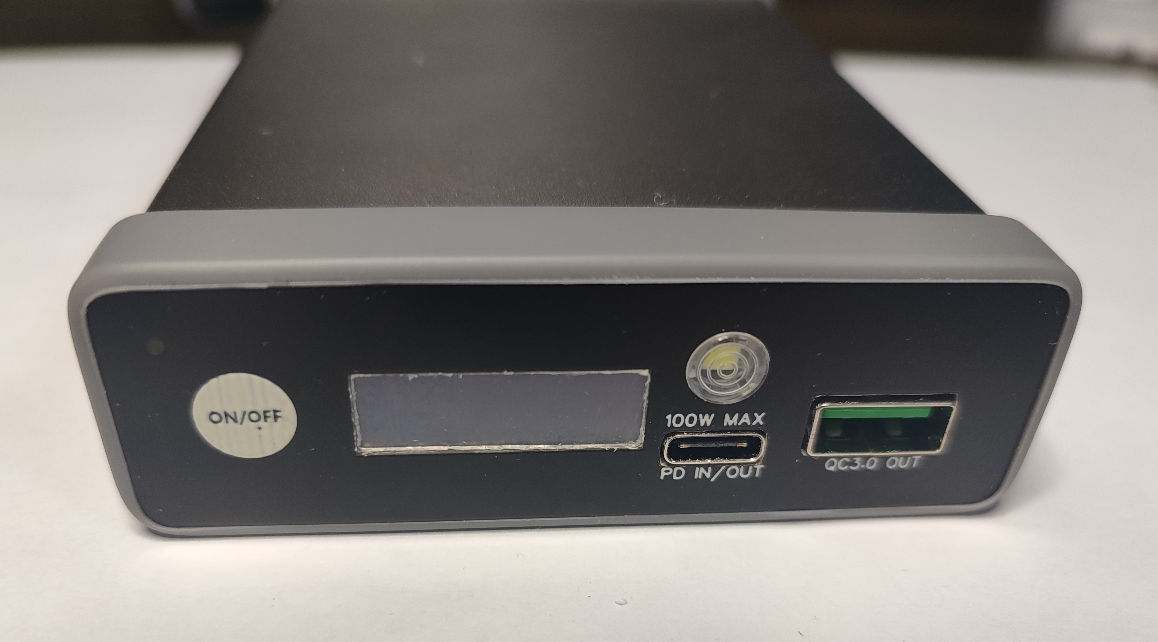

  • 照明灯经灯罩照射出来的光有黄色条纹
  • 没留意使用了反脚的FPC连接器,淘宝上很难找到,目前只能在力创商城买
  • 软件BUG

OLED屏板,带0.2W照明灯

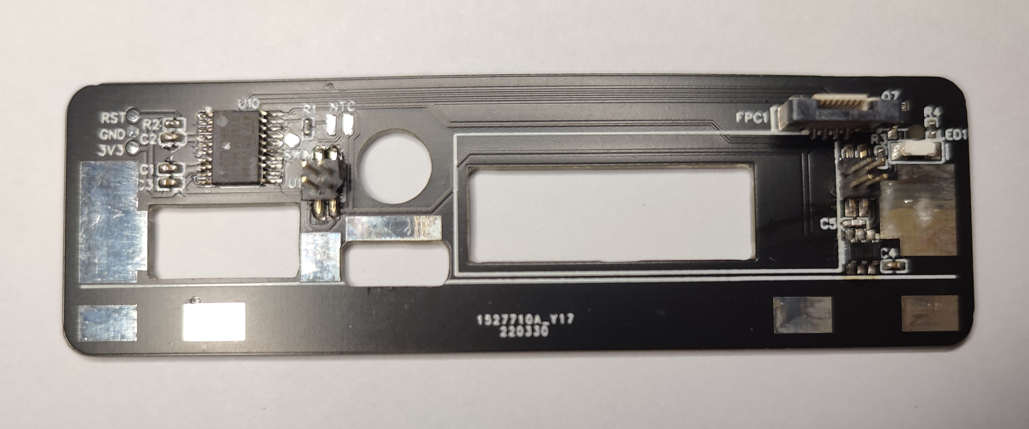

PCB面板,上面是STM8S103单片机和TTP223触摸芯片,触摸指示灯采用侧贴式LED灯。
上面的NTC用于电池保护芯片;下面的NTC是IP5389用的,在充电时如检测到电池超过45度时,IP5389会自动切断充电;排线买长了。
电池和主板之间加一块1.5MM的泡棉胶,在安装时,可以直接按住面板把电池推进去。
PCB面板内侧上面贴一层胶带,增加PCB走线绝缘。

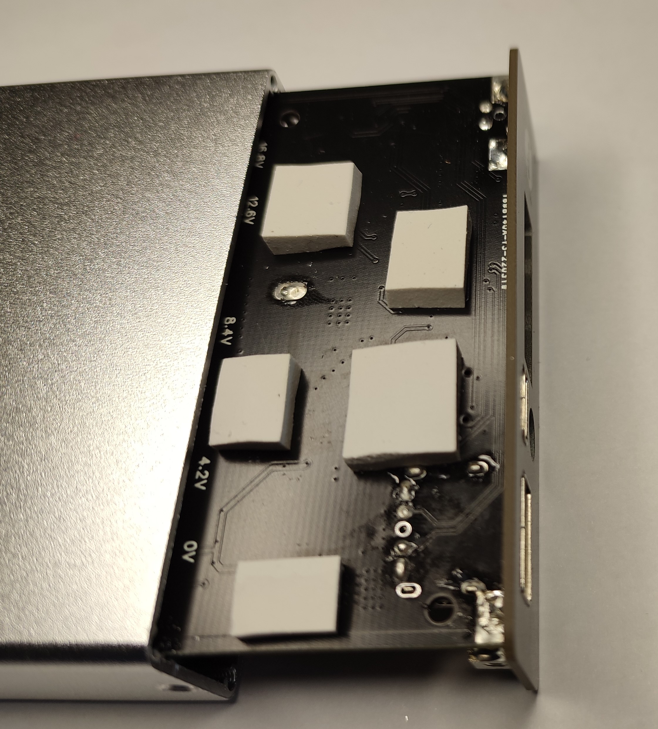

一定要加导热硅胶片,不然100W充放电会导致主板发烫严重,即便加了硅胶片,长时间100W充放电也会导致壳内温度超过45度,主板会自动停机保护。
降级到60W使用基本没有什么问题。

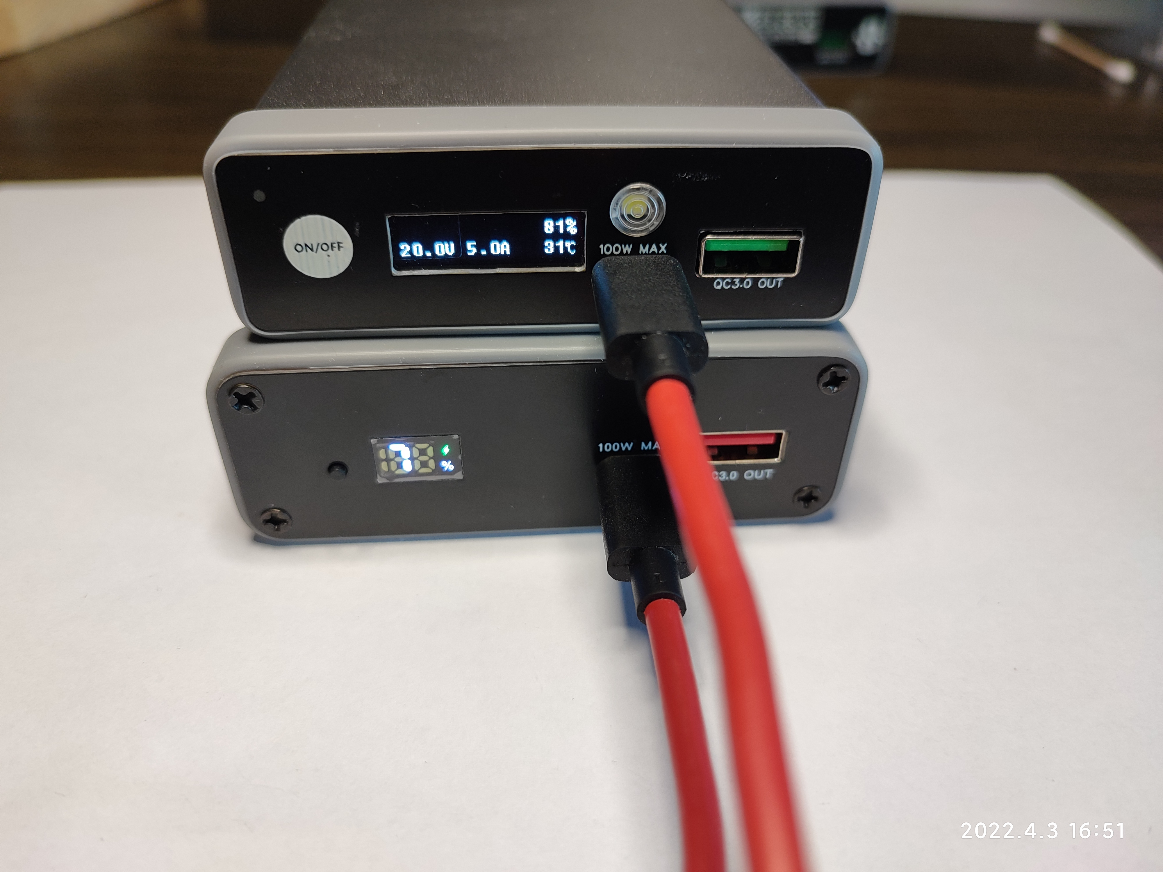

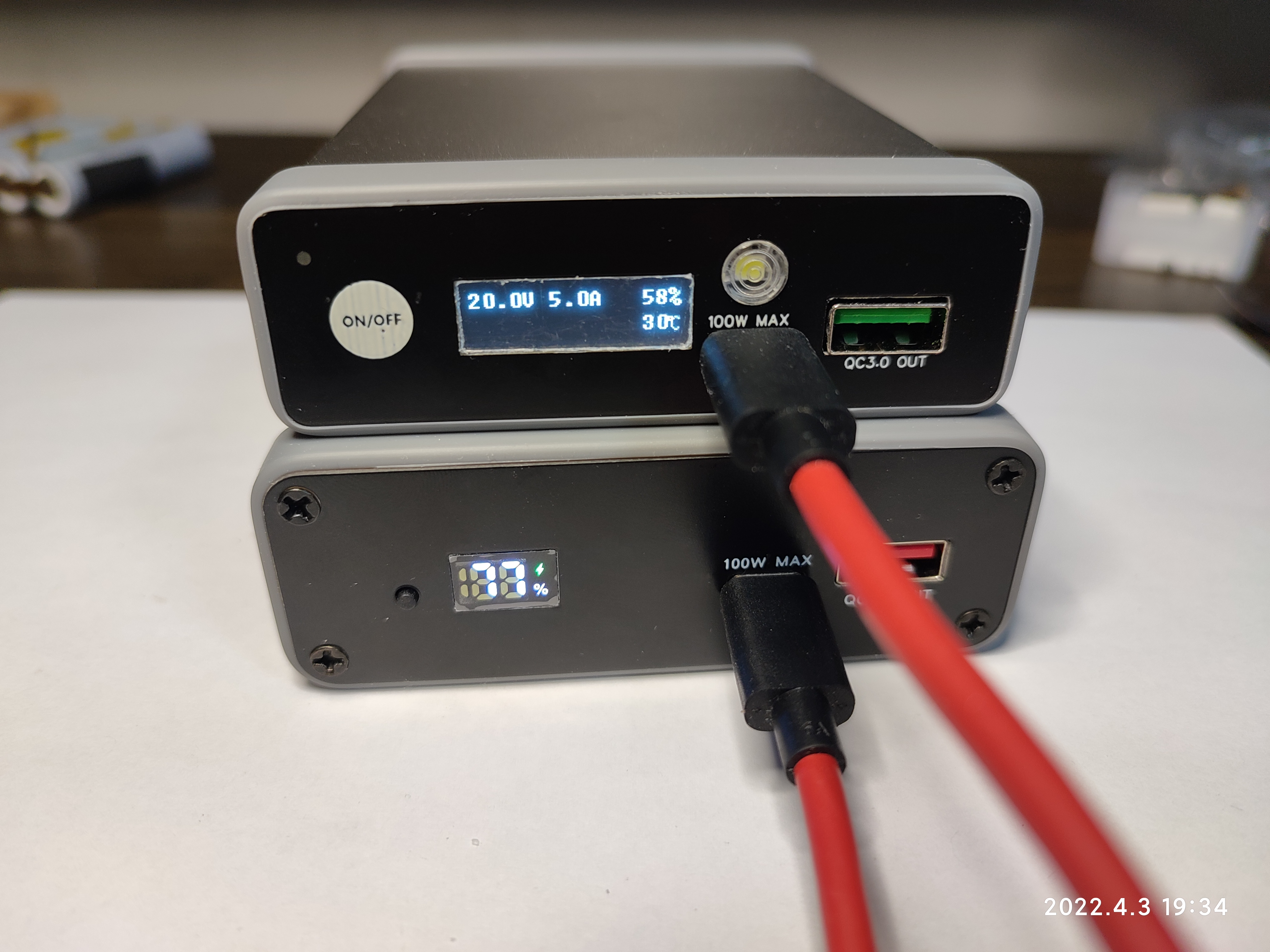

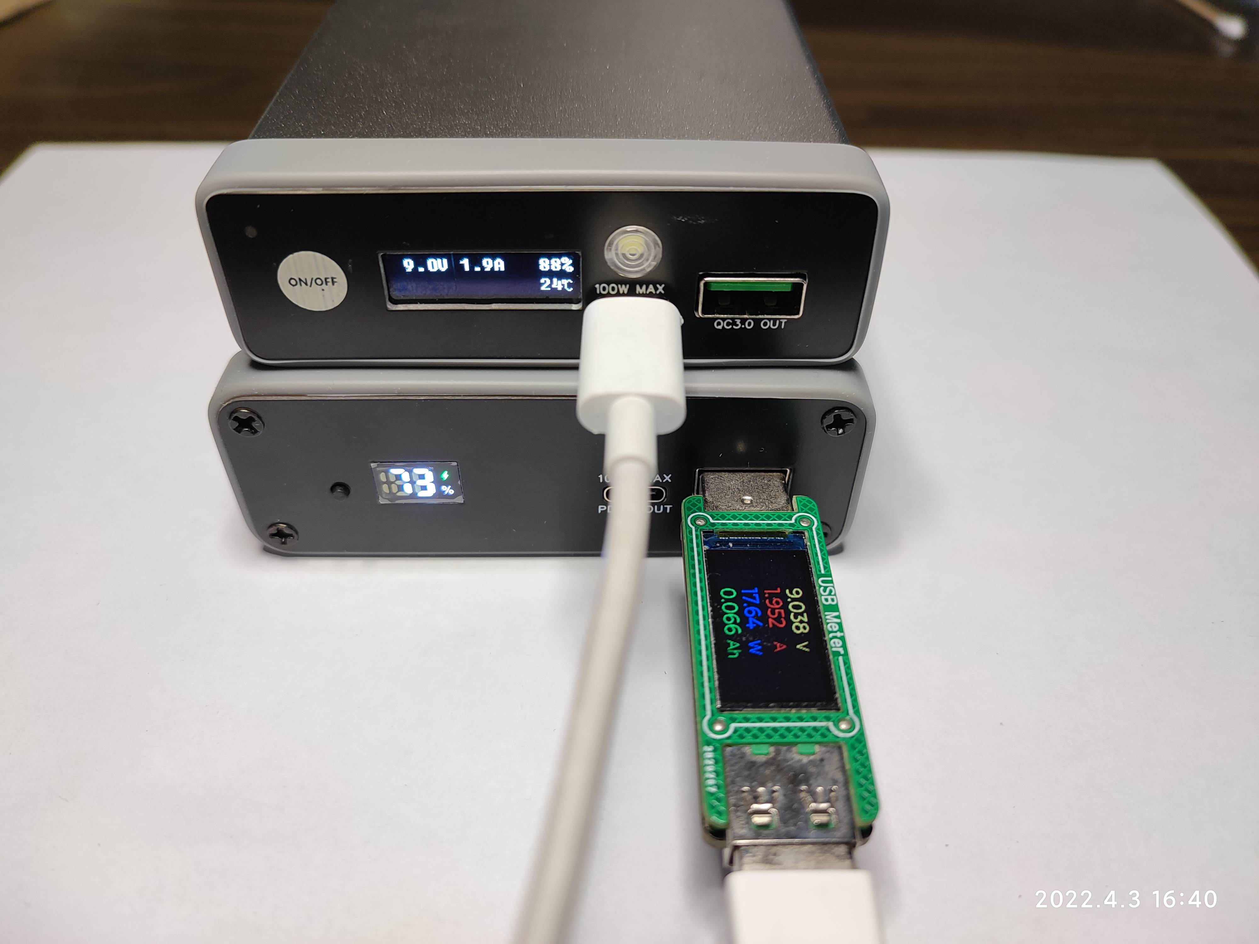

充电电压和电流显示
放电电压和电流显示

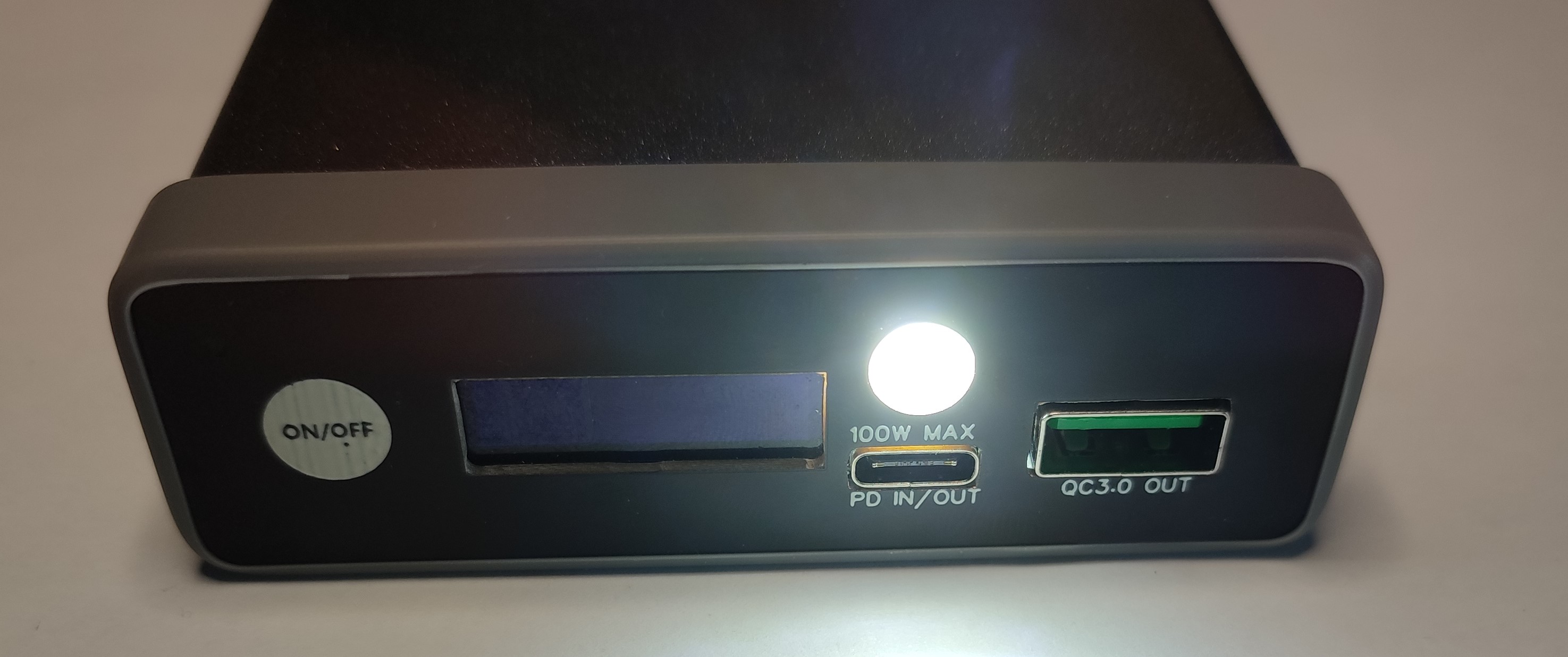

照明灯需开机后再长按2秒开启,关闭时也是需要先开机,再长按2秒关闭;为什么不可以在关机状态下直接打开和关闭?
找了一块透明塑料板,切割后安装效果如下,比没有要强一点。
