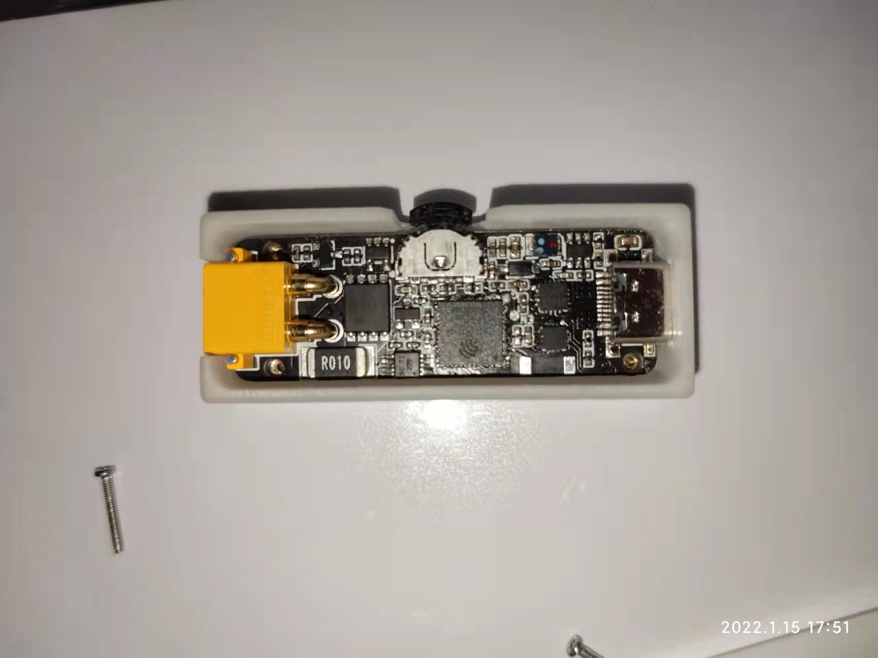

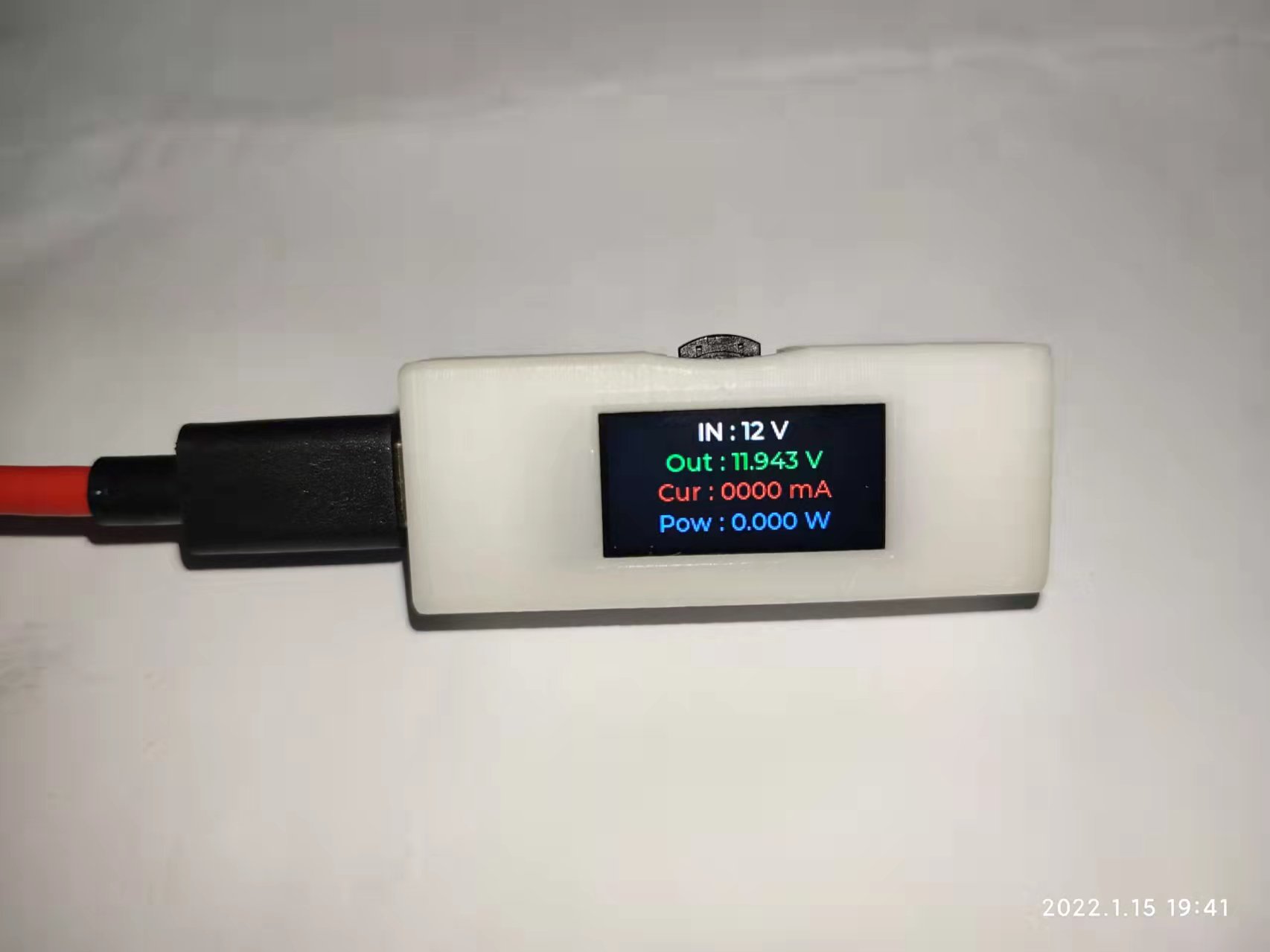

PD诱骗,通过INA226进行电压和电流检测,加了MOS管进行电源输出控制;TYPE C输入,输出采用XT30PW连接器。
PCB布线属于业余,有不合理的欢迎网友指点!

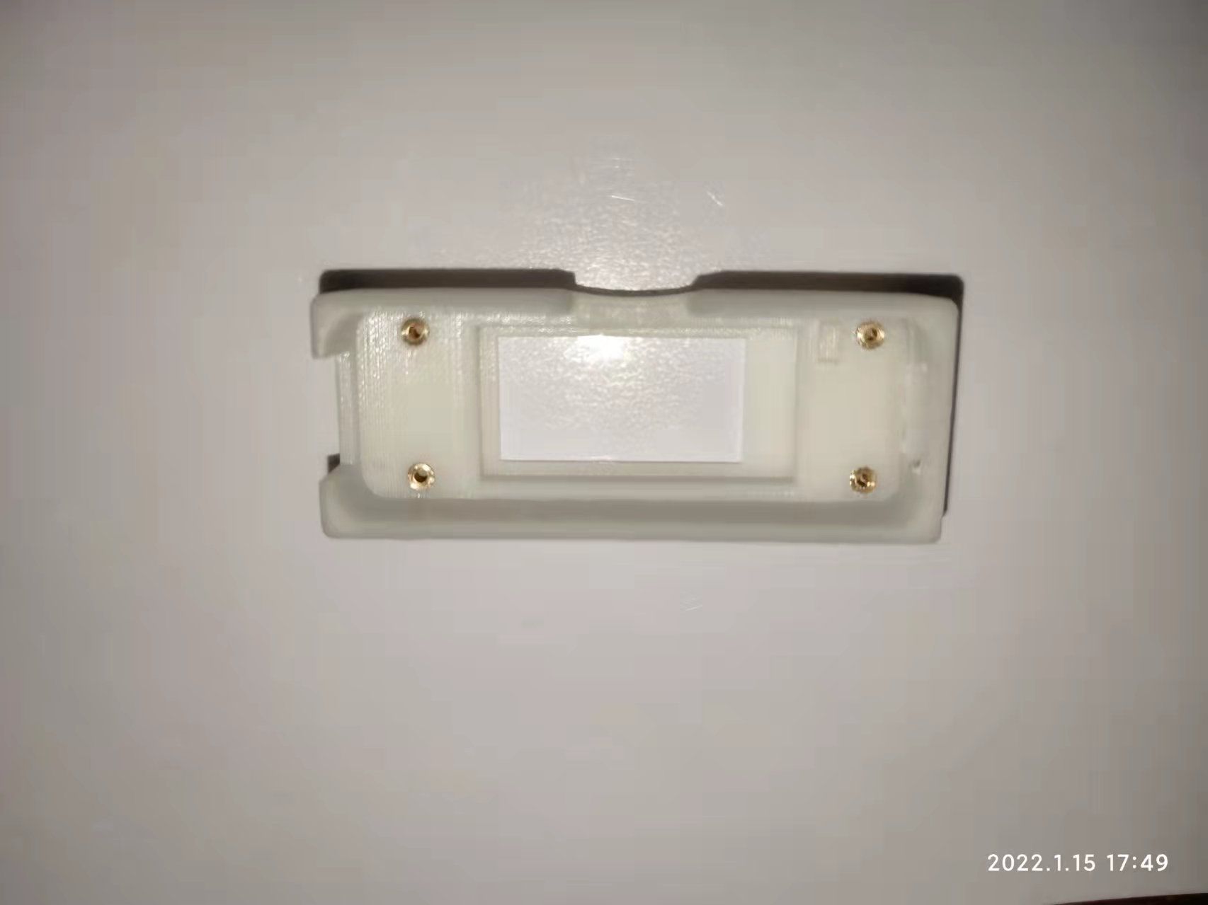

目前V1.1还有BUG,V1.2已打样,待验证;PCB除LCD屏和一个输入滤波电容外,其他所有器件都在同一面,用加热台焊接很方便。

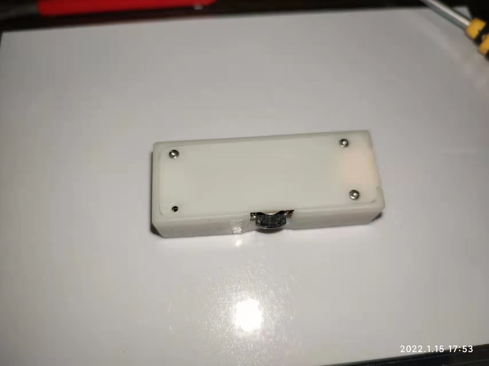

外壳还需完善。。。
2022/1/19  V1.2已验证,软件代码在整理。。。
2022/1/20  代码已提交, 仓库:https://github.com/OliverLuo1986/USBPD
注意事项:
1、C1一定要焊接,注意耐压要大于20V,不焊会导致DC-DC芯片工作不正常
2、R7不要焊,否在会导致无法烧写
3、烧写时,先按下中键,再上电,或者短接一下EN和GND焊盘,然后再下载程序
4、XT30PW母头上标识的正负脚刚好跟板上公头的管脚定义相反,接线时要注意
软件是arduino工程,基于LVGL开发,代码很简陋,界面很简单,看有没有网友帮忙完善一下
