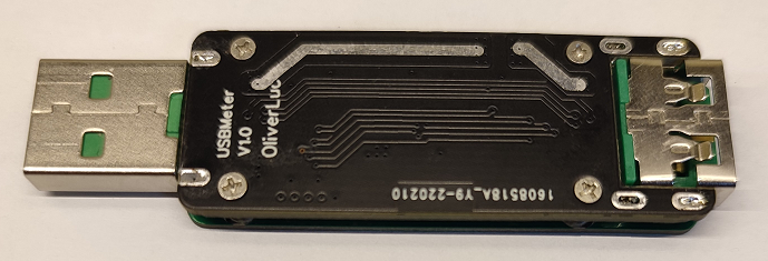

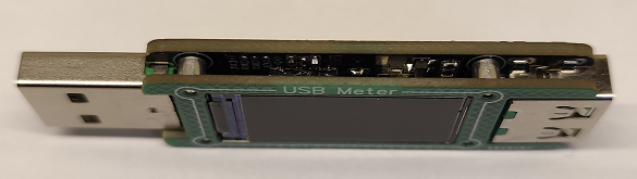

基于ESP32+INA226的USB 电压电流表,采用USB A头,带CC管脚,支持PD快充;重点:超薄,简约
简介:基于ESP32+INA226的USB 电压电流表,采用USB A头,带CC管脚,支持PD快充;重点:超薄,简约
克隆自USBMeter V1.0
创建时间:2022-02-24 22:39:38更新时间:2022-07-03 09:21:28
基于ESP32-PICO-D4+INA226的USB 电压电流表,采用USB A头,带CC管脚,支持PD快充;重点:超薄,简约

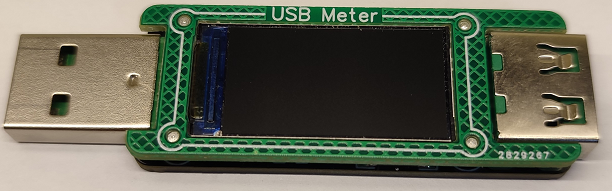

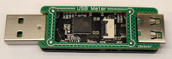

结构

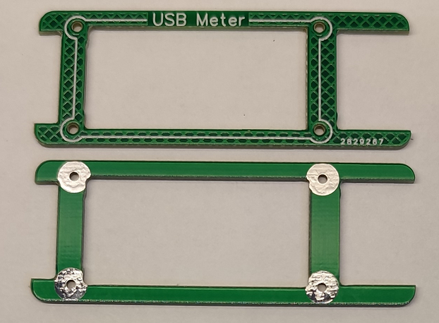

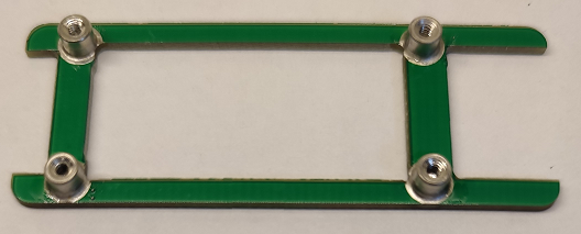

两层PCB板,通过2.5mm高的M1.4焊接铜柱进行安装,组装后总高度为5.3mm
特性

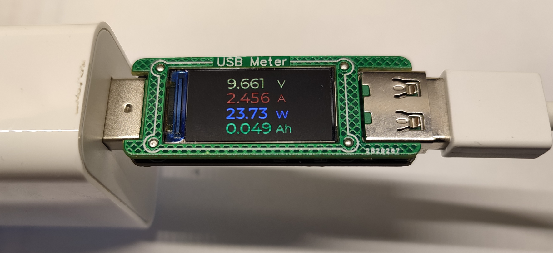

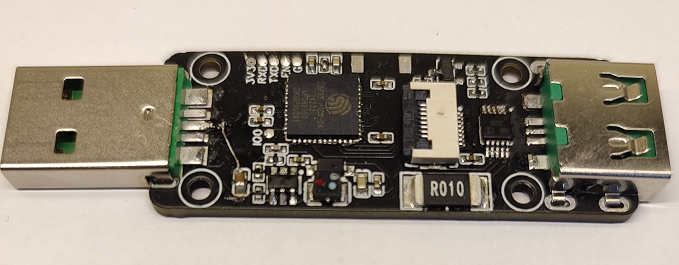

  • 基于ESP32-PICO-D4芯片,采用INA226进行电压和电流测量
  • 采用0.96 TFT显示屏,可显示电压、电流、功率和容量
  • 输入输出采用带CC脚的USB A头,支持PD快充
代码说明
软件是arduino工程,基于LVGL开发,代码很简陋,界面很简单,看有没有网友感兴趣完善一下;可考虑开发上位机软件,记录充放电曲线。
版本说明
V1.1 : USB CC脚预留5.1K下拉电阻
下载说明
需要配一条USB转串口下载线,焊接到板上预留的焊盘上

板厚1.6mm
外框PCB板厚1.2mm,当月免费2次打样已用完,只能到其他地方打,只有绿色是免费。。。,下次改黑色
