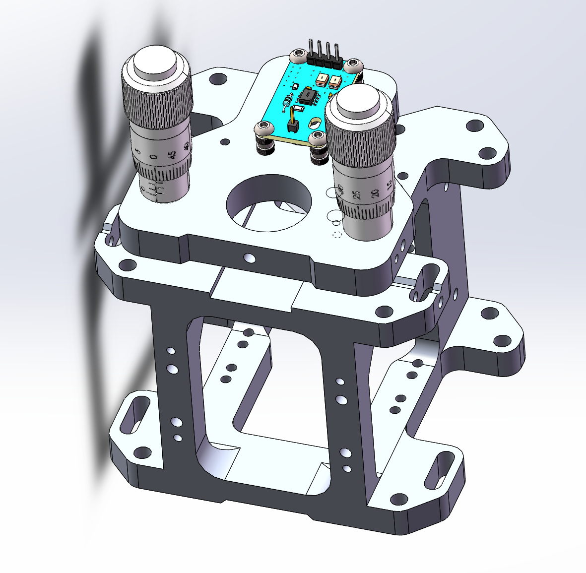

1、扫描头、位移执行机构与机械支架部分
其中支架与位移粗调系统如下图(包括CNC加工件与一部分标准件):

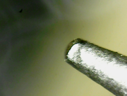

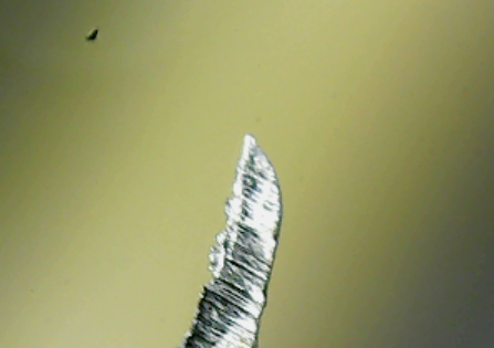

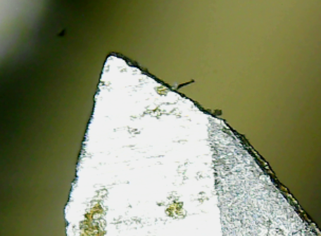

扫描探针的一些进展情况:
铁丝
锡(切断)
用来对比的特尖表笔尖端:
用来对比的小号美工刀尖端:

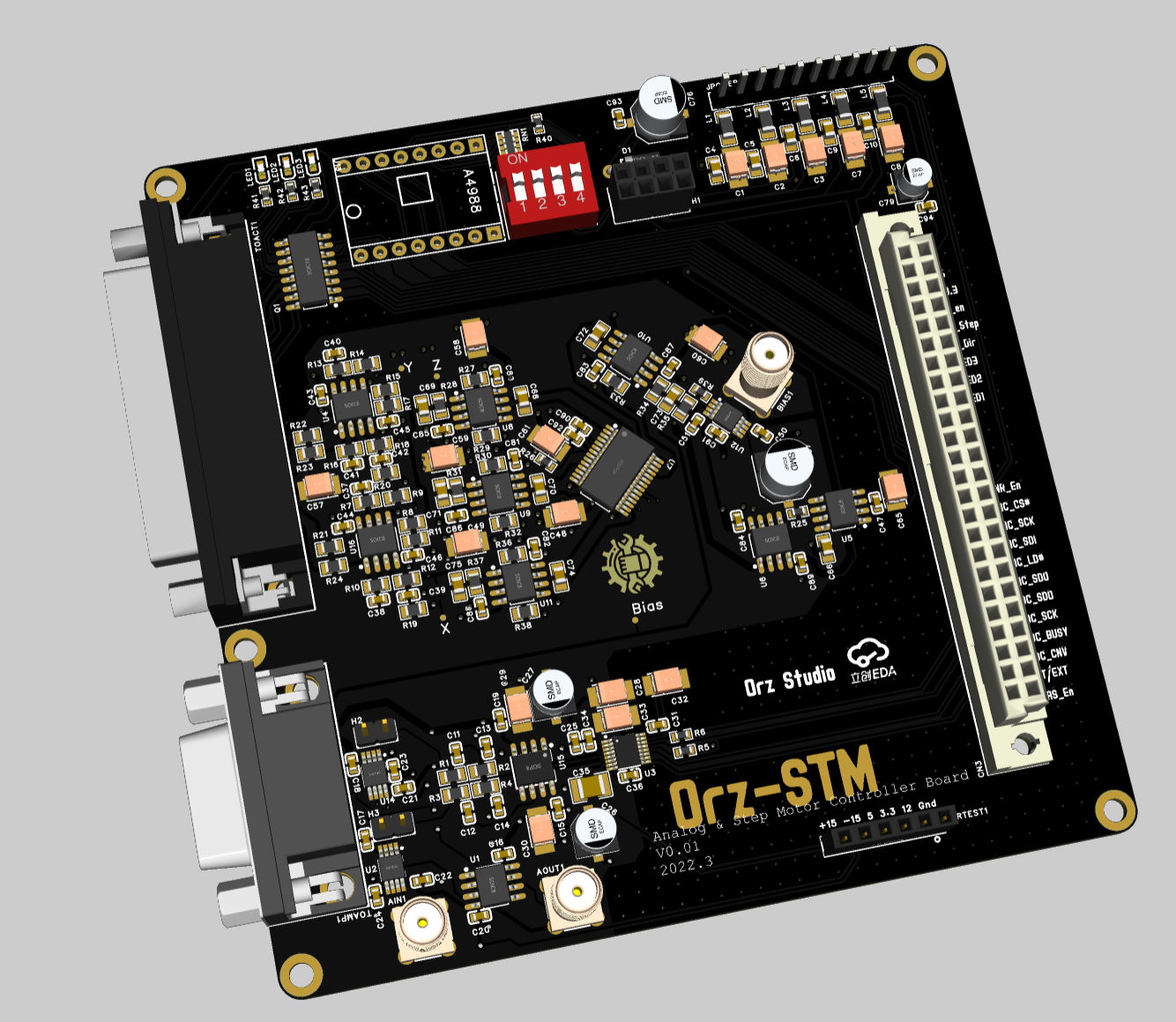

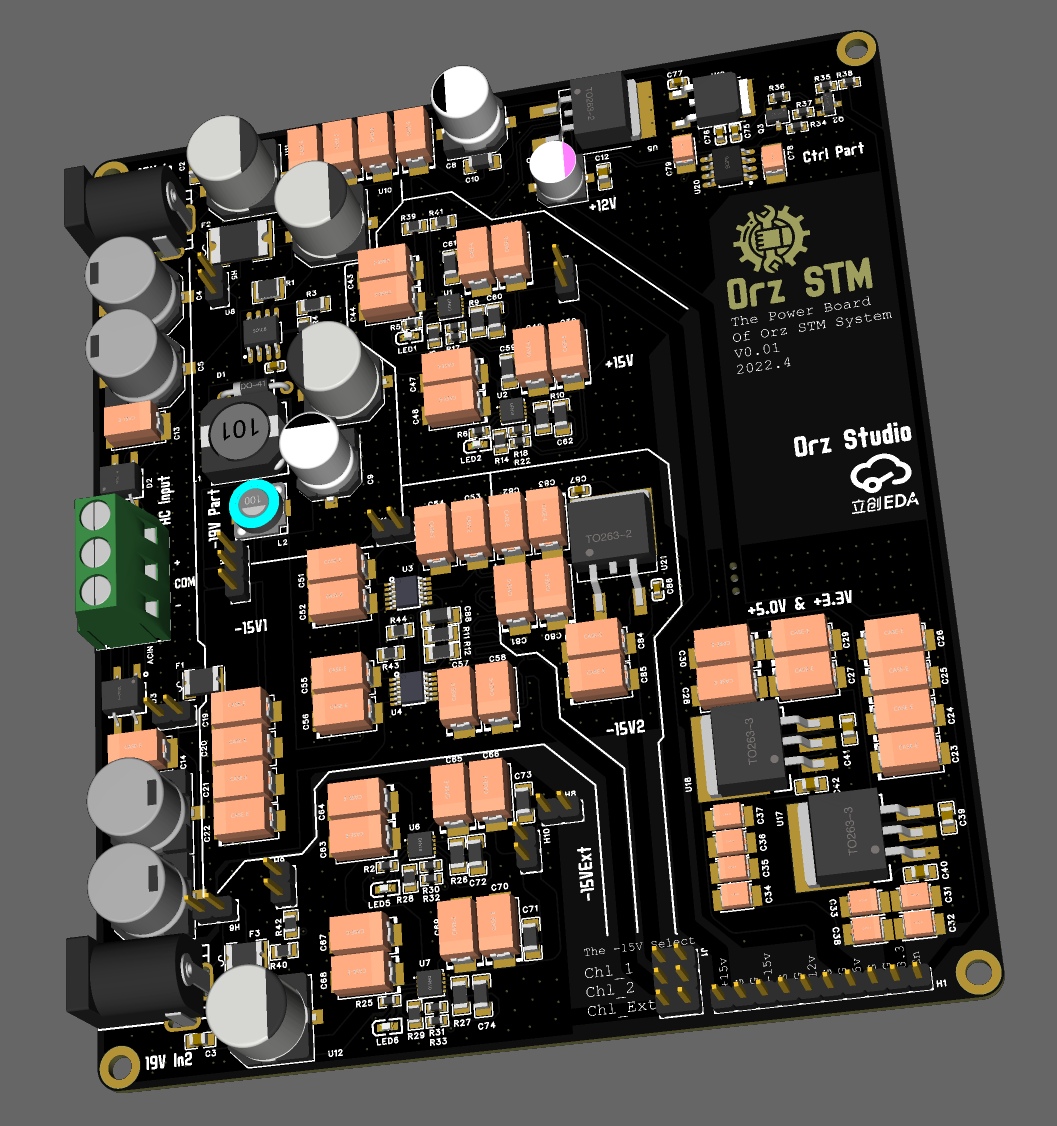

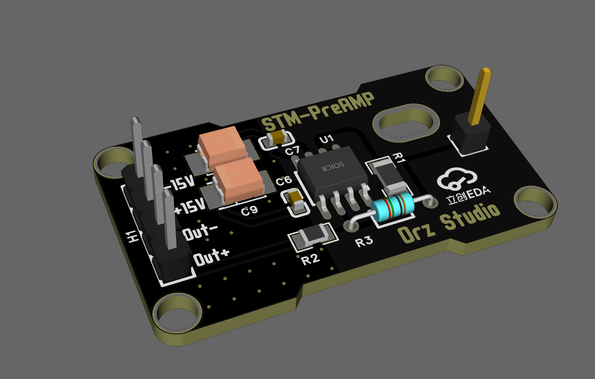

2、采集与驱动电路(ADC/DAC/Step Controller)
超低波纹输出电源板:
模拟采集与位移电压输出板:
前端放大器板:
