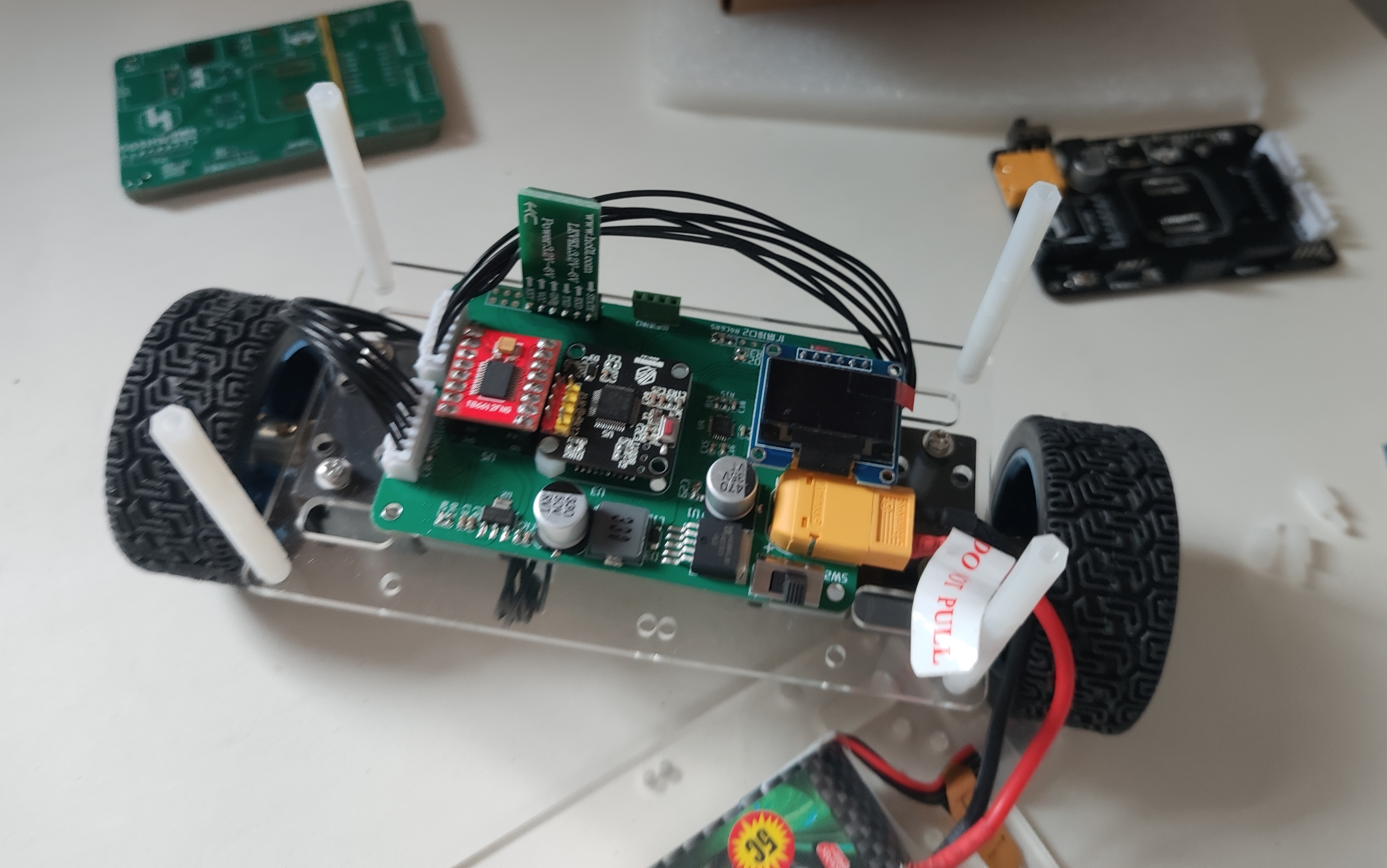

标准版 【课程设计】开源平衡小车
简介:基于STM32F103C8T6的平衡车控制板,用于学习PID控制算法及PID参数整定
一、简介
1、基于STM32F103CxT6/HK32F103CxT6的平衡车主控板,用于学习PID控制算法及PID参数整定
2、单片机核心板、底板分离式设计,核心板工程:【课程设计】STM32F103核心板 ,兼容HK32F103CxT6
3、板载蓝牙接口、超声波接口,用于实现设计蓝牙遥控和超声波避障功能,预留扩展接口用于扩展新功能
二、功能
自平衡、手机蓝牙遥控、超声波避障等
三、图片
四、演示视频
