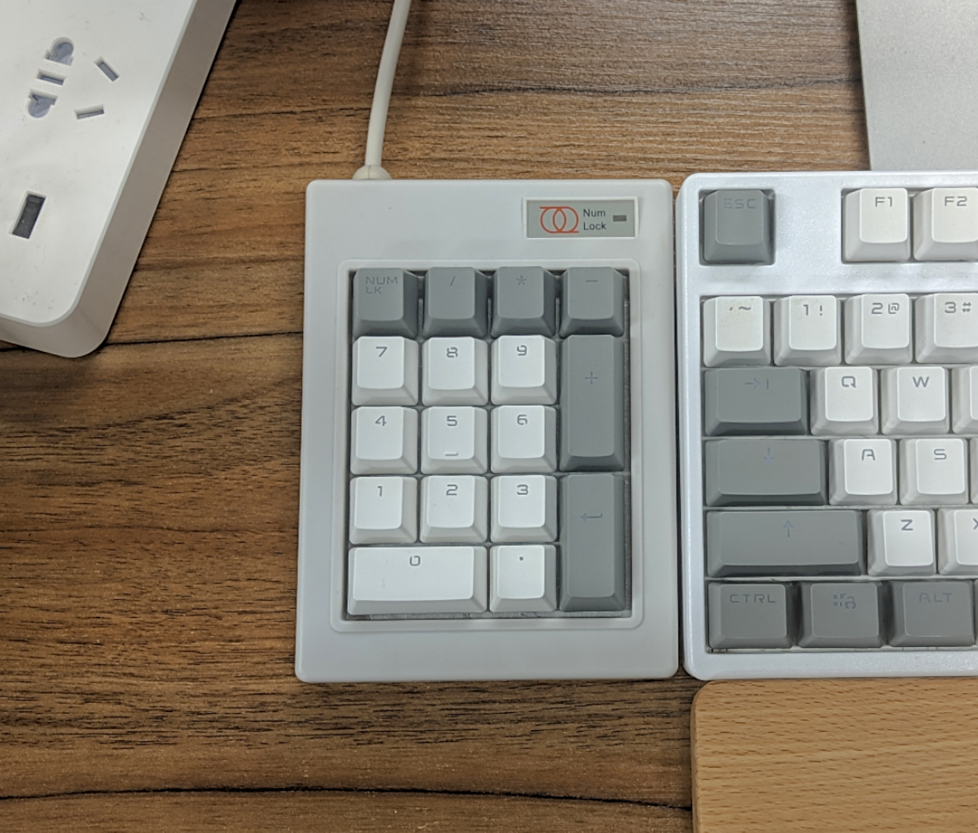

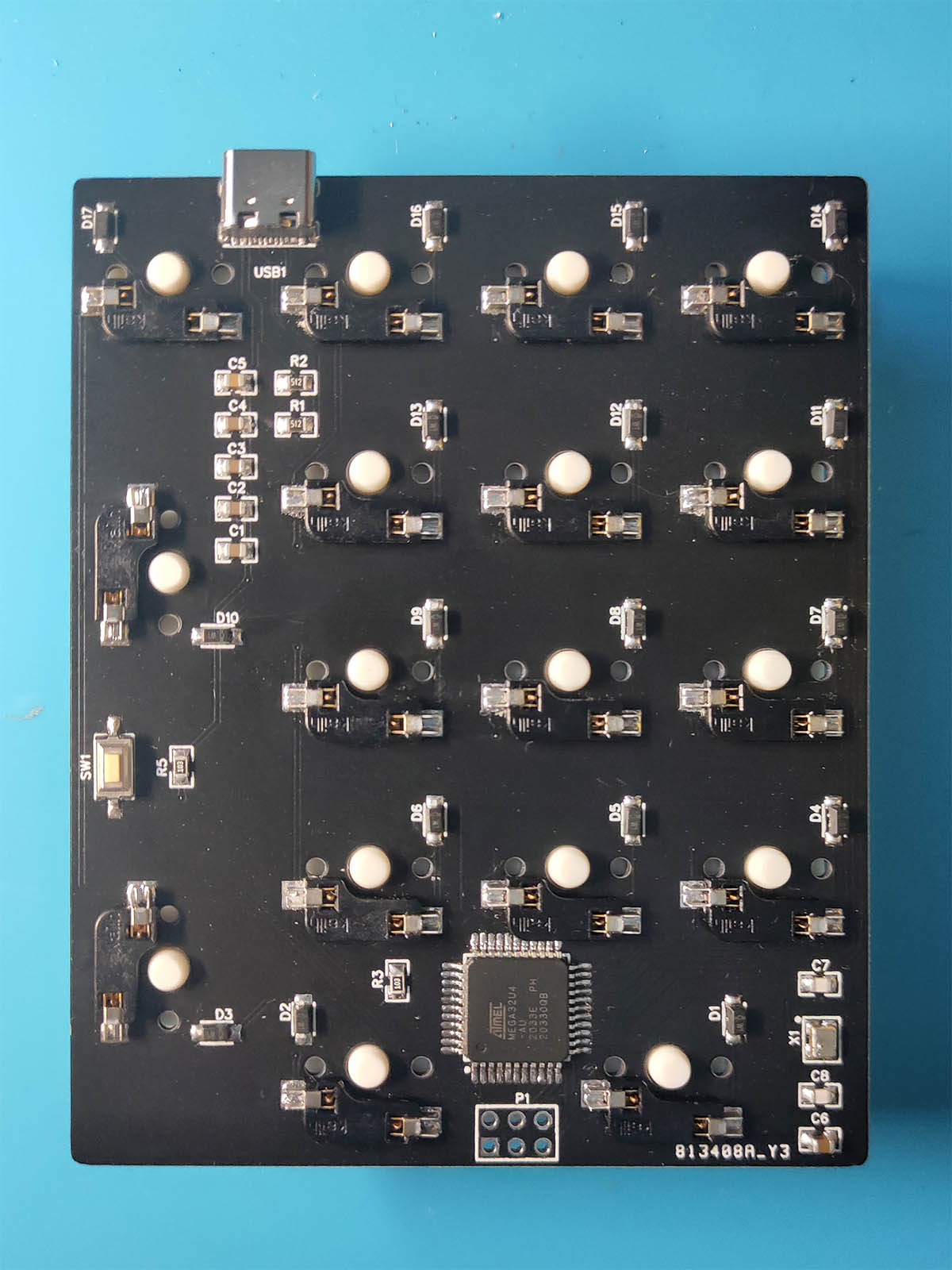

基于32u4的QMK固件数字键盘,无灯,热插拔,type-c
简介:基于32u4的QMK固件数字键盘,无灯,热插拔,type-c
创建时间:2020-10-08 00:18:50更新时间:2022-08-01 11:38:33
https://oshwhub.com/lkaill/wu-xian-jian-pan-chong-dian-wen-的基础上改的,改成标准布局,忘了开pcb卫星轴的孔位只能用钢板卫星轴(当然不用也可以),D+D-没做等长,用起来没问题,严谨的童鞋可以自己改。
QMK固件刷写教程参考https://post.smzdm.com/p/aekz8pdm/
我用的固件在附件里
