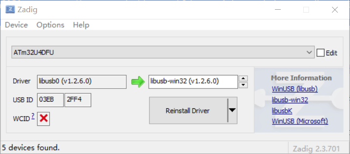

4.固件刷写:接好引脚连上电脑后,电脑会识别ATmega32u4,在设备管理控制面板的USB串口中可以看到,如果不出现可能是pcb焊接出现问题或者是买的主控不带bootloader。
下载附件中的zading,Options中选List All Devices,在中间下拉框框中选出ATm32u4,绿色箭头指的框框中选到libusb-win32 (v1.2.6.0)(一定是这个我做的时候就是这步出错,找原因浪费了很多时间)点Reinstall Driver。这步是给电脑的usb口装上驱动,让电脑把32u4识别成键盘输入设备驱动。

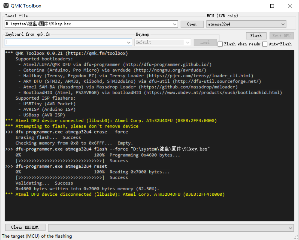

下载附件中qmk_tool,最左上角的框框中选好键盘固件hex文件的位置,点击Flash等待,下面的黑色框中出现图片中的字符就是成功了。
首先出现的那栏黄字,证明识别出了32u4。
如果想要自定义功能按键可以下载91key.json文件到qmk固件网站中修改,下载出.hex文件。

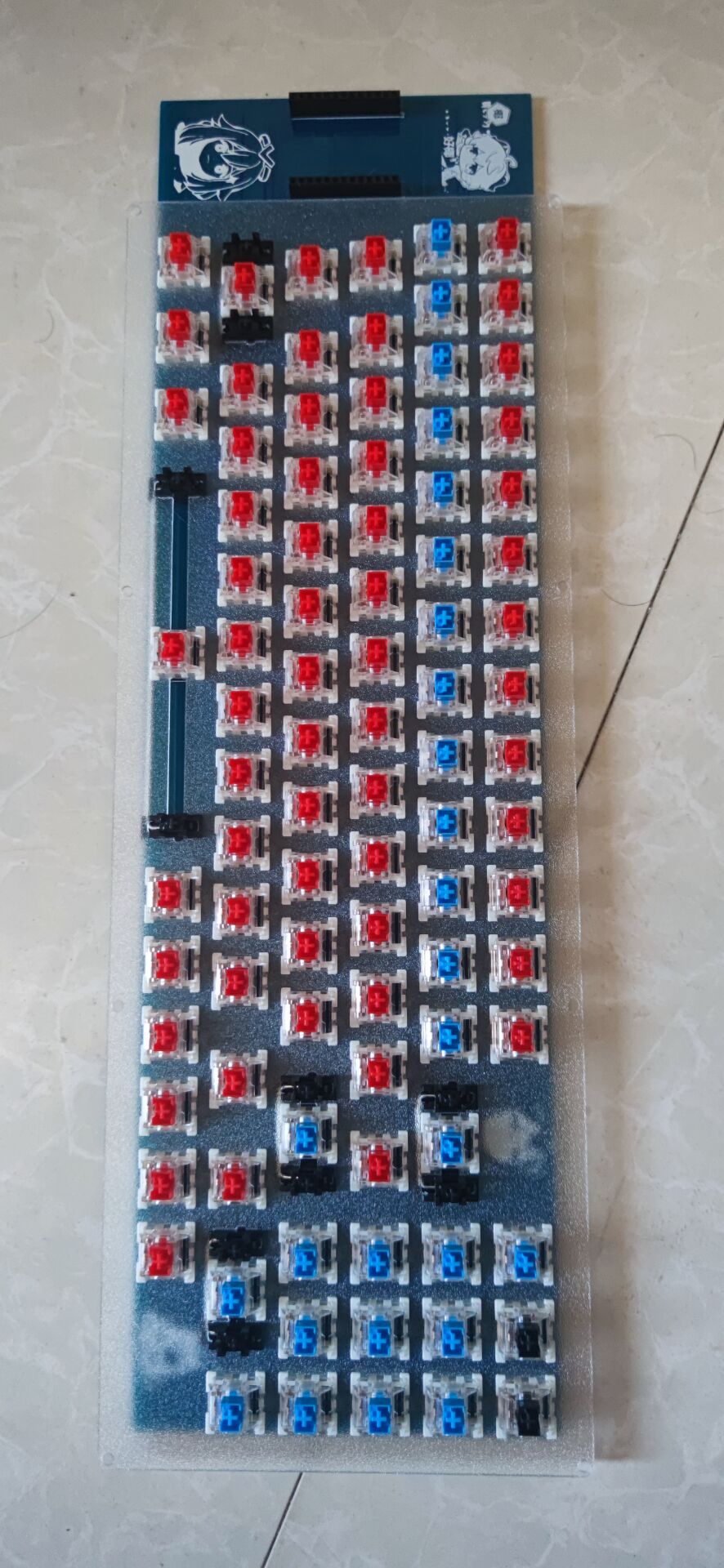

5.定位板可以打2mm亚克力加3mm的夹心棉,如果只用2mm亚克力无法卡住轴(我在这步也吃亏了)
或者其他的铜板,铝板……定位板需要1.5mm,可以单独卡住轴
6.我只装定位板和拆旧键盘键帽的成品图:
字母区为了玩游戏快速按键盘使用了红轴,数字区要反馈确认音使用了青轴。
右边没装键帽的几个按键是因为我用的配列那几个键是84键佩列图的,108键的键盘尺寸不合适,右上角的PGUP和ON键也高低不平不合适
所以如果要自己设计键盘配列请考虑好每个键的键帽的适配。
