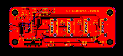

看了b站立创eda的2020年暑期夏令营教学视频做的USB集线器
看着虽然简单,但中间经历的查错很艰辛。
经历心得:一开始打的板子正方形,USB-A口在四角,但原理图画错,把USB-A口的GND和VCC弄反,板子短路,以为type-c口或者芯片焊接问题,这
个两个器件是真的难焊接,很容易一不小心就连锡,c口有上一个项目的焊接经验但还是焊坏一个,FE1.1S焊坏了两个,第三个芯片引脚有点小歪。后来怀疑是保险丝问题,买的正常工作电流1.1A,跳闸电流2.2A的0805保险丝,觉得电流不够,把C口连出的保险丝给拆了直接上锡当导线,后来试连一个U盘,和给鼠标充电结果,两个东西给烧了,差点就把我笔记本电脑的USB给烧了,有几分钟USB口不灵,还好后面恢复了。然后怀疑是晶振问题,到晶振没用等差布线,画第二个板子时才偶然发现是A口的GND和VCC弄反,心态炸裂。最后还是弄出来了。
教训:电脑USB口供电一般是5V/500mA,布线最好接上保险丝。
