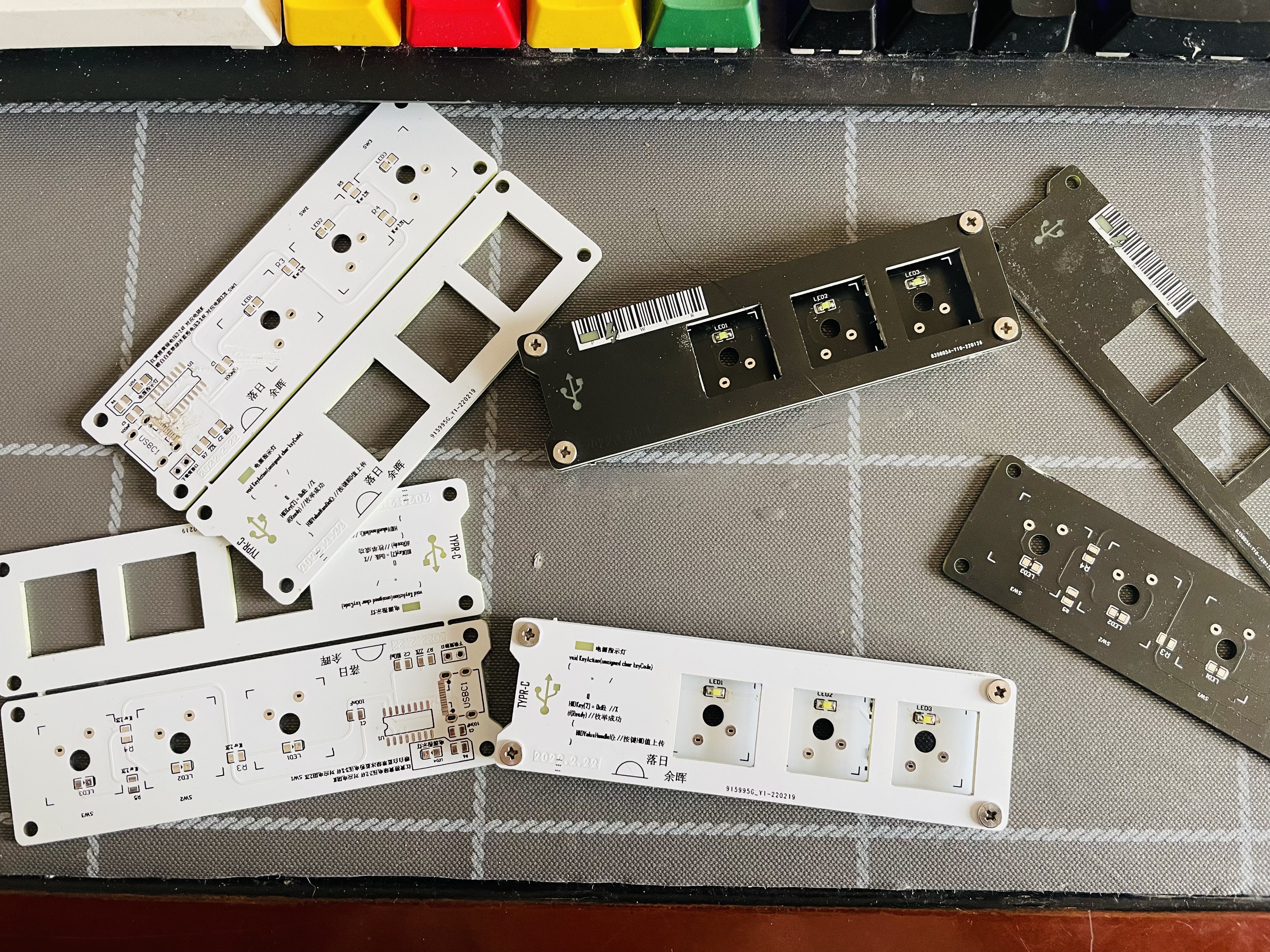

使用2.5*4+3(或2.5*5+3)的铜柱,2.5M螺公螺母固定。

去除了ec11的多媒体旋钮。新增一个led电源灯,修改键轴的封装为通用机械键轴封装。新增键盘盖板,打完板子把两片掰开即可。

热插拔版本已经上传。pcb导入字体可能有点问题,可以自行调整一下,不需要的也可以删除。
上传了两个hex文件,不知道有没问题,以前搞了好几个都丢了,这个库存看到的,没空测试。
不是热拔插版本的孔有点小,凯华的轴插不进去,,,可以用小电钻扩一下,或者自行修改一下pcb。

元件清单:都是0805封装
注意:使用红色,黄色,橙色,黄绿色的led灯选择1k电阻,暖白,白色,蓝色,翠绿,冰蓝,粉色选择2.2k电阻即可。
