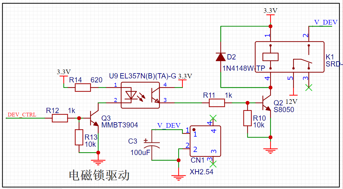

原理图分析:
大部分的电路都是照抄莫工的例程和模块设计,因此也不做过多的展示。
芯片供电采用ASM1117,电磁锁采用DC-DC12V供电,具体参考MT3608模块的设计。
继电器驱动采用光耦隔离,不过由于电磁锁还没到,因此没法证实功能正常,具体效果后面完成后会更新。
