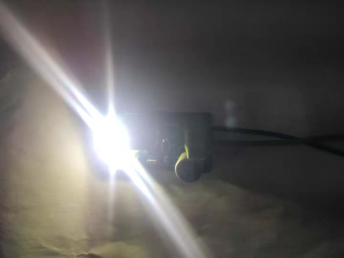

最亮状态
图1:全亮(占空比=100%)

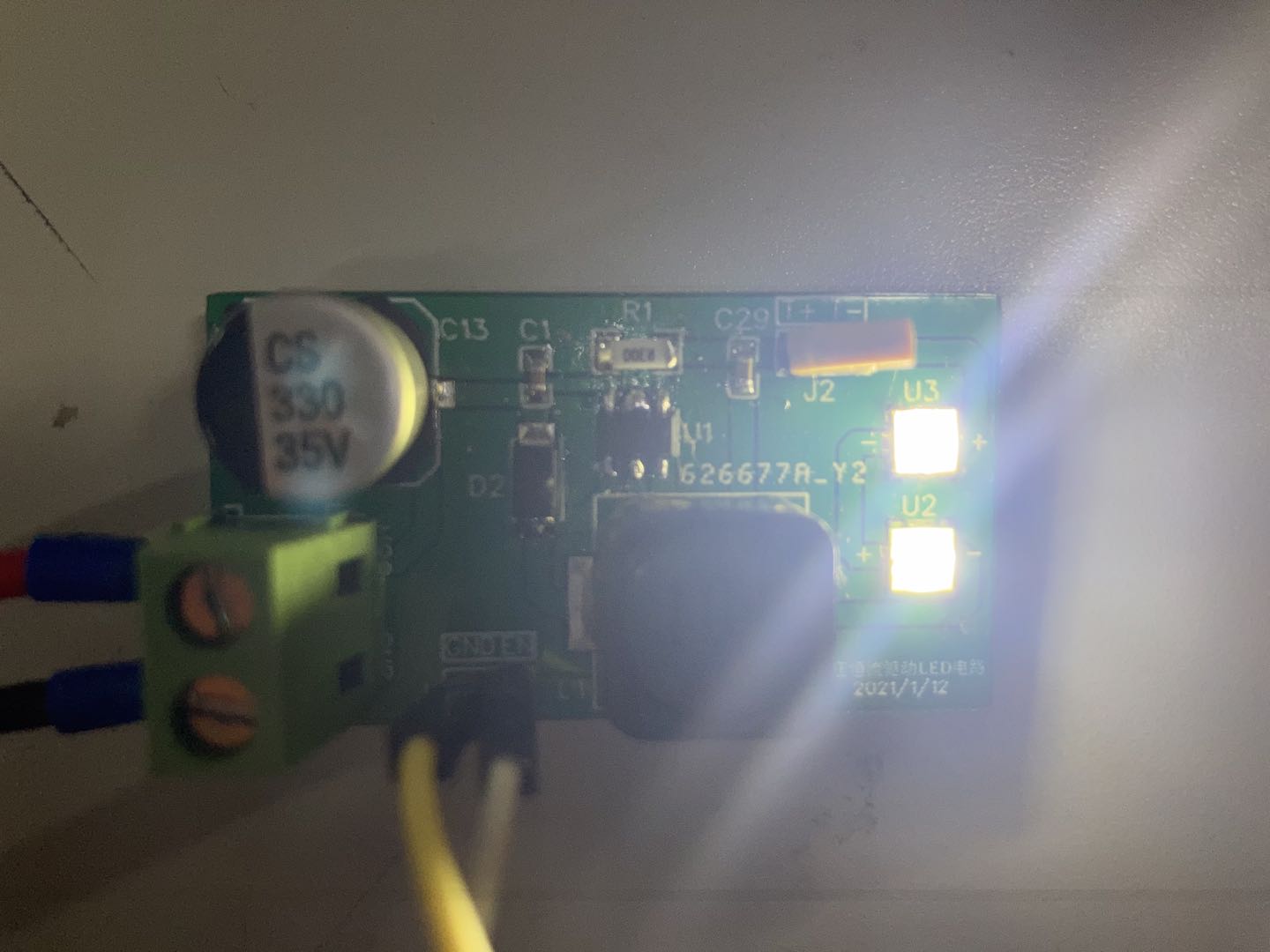

昏暗状态
  图2:弱亮(占空比=10%)
