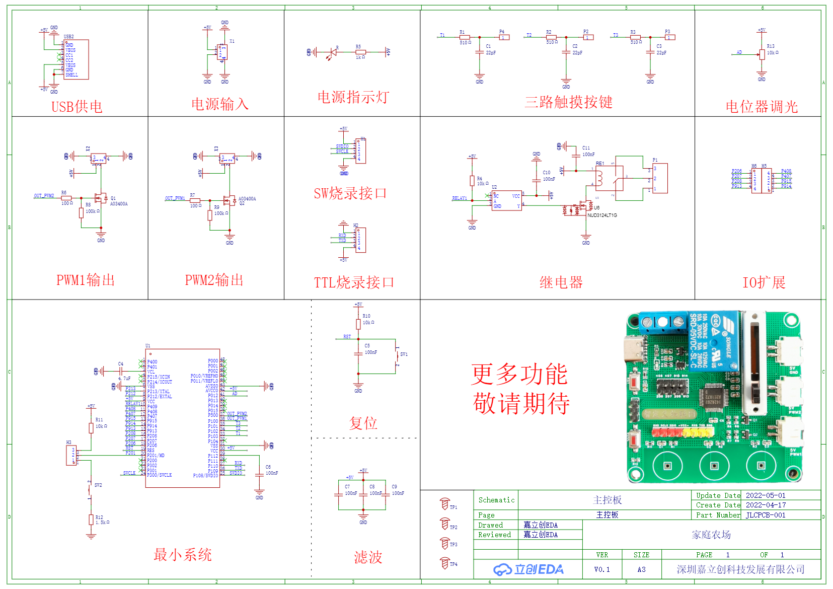

项目配置情况:

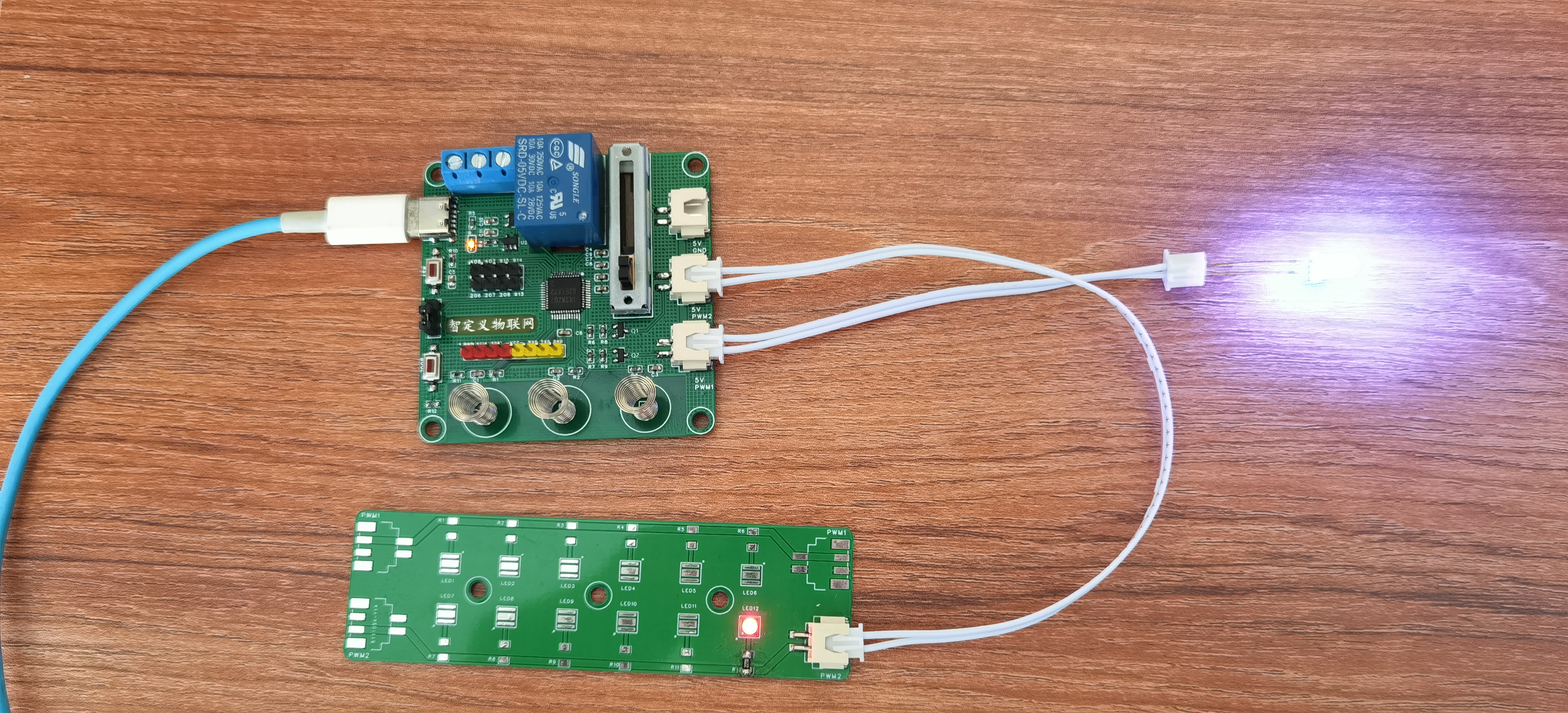

主控芯片: R7FA2E1A72DFL32
电源:typeC+2.54接线端子
控制:3个触摸按键+复位+下载+继电器+2路PWM输出
DAC调节:10K可调电阻
调试:串口调试+JLink调试
引出:8个GPIO

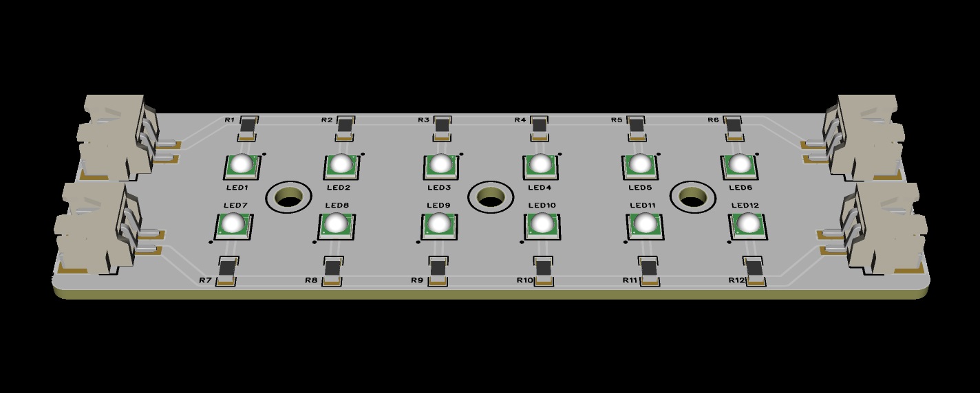

主控灯板采用扇热更良好的铝基板,快速扇热,降低灯珠温度,延长寿命。
12颗鸿利光电陶瓷基板植物生长灯,解决自然光照不足问题,给植物恰到好处的光照。

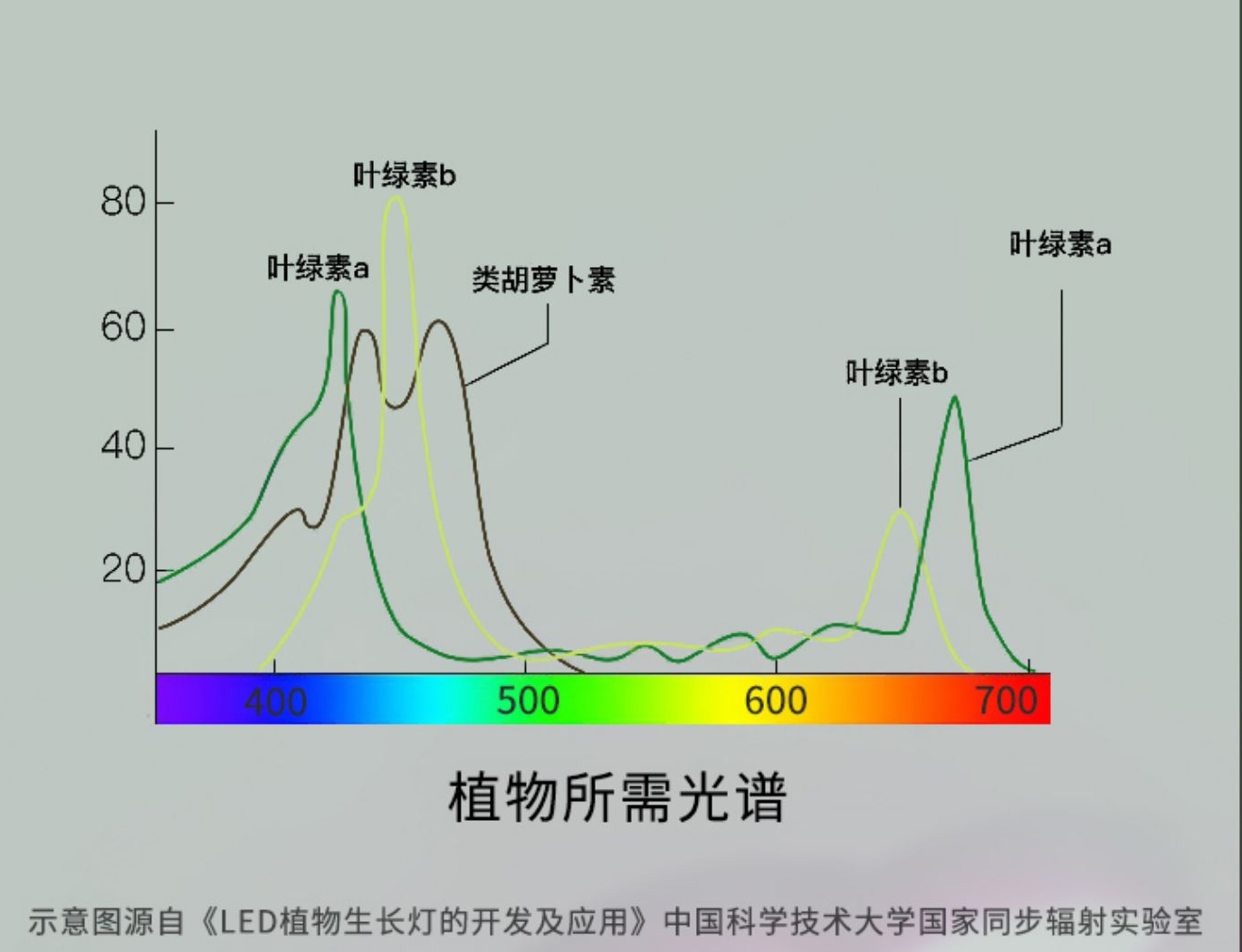

红光模式
波长在740nm前后的红光有助于植物进行光合作用,促进植物开花、发色以及结果。红光模式仿日光红光波段,有助于种子形成、提早开花、提早结果,果实发色。
蓝光模式
波长在450nm前后的蓝光可以促进植物的萌芽。蓝光模式仿日光蓝光波段,有助于植物光合作用,满足植物幼苗期光照需求。
混合光模式
红光促进植物茎伸长,促进碳水化合物合成,促进果实维生素 C 和糖的合成,同时也会抑制植物氮同化作用;蓝光是红光光质的必要补充,也是作物生长的必须光质,有利于高氧化物合成,包括气孔控制以及茎延伸向光性等作用。混合光模式选用红光波段和蓝光波段,以实现植物正常生长。
亮度可调节按需补光
在不同亮度下,植物补光灯所释放的光子数目会不同,随着亮度的升高,光子数目也会随之増加。当植物生长需要充足光照时,您可以通过触摸按键或可调电阻调节植物补光灯亮度,按需补光。

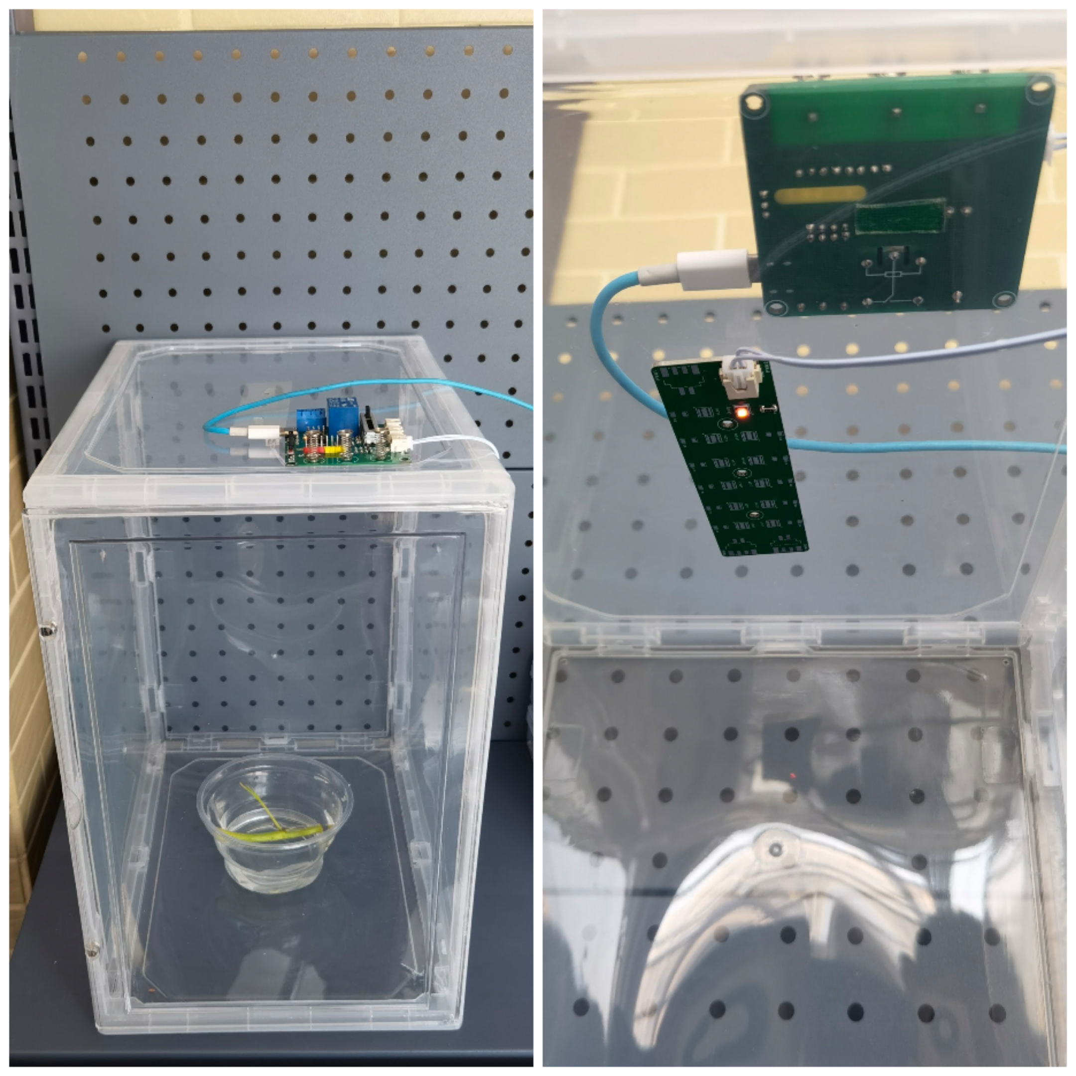

项目总结:
1、忽略了植物灯的电压,5V供电亮度不够
2、该植物灯比较难焊,建议选择嘉立创SMT
