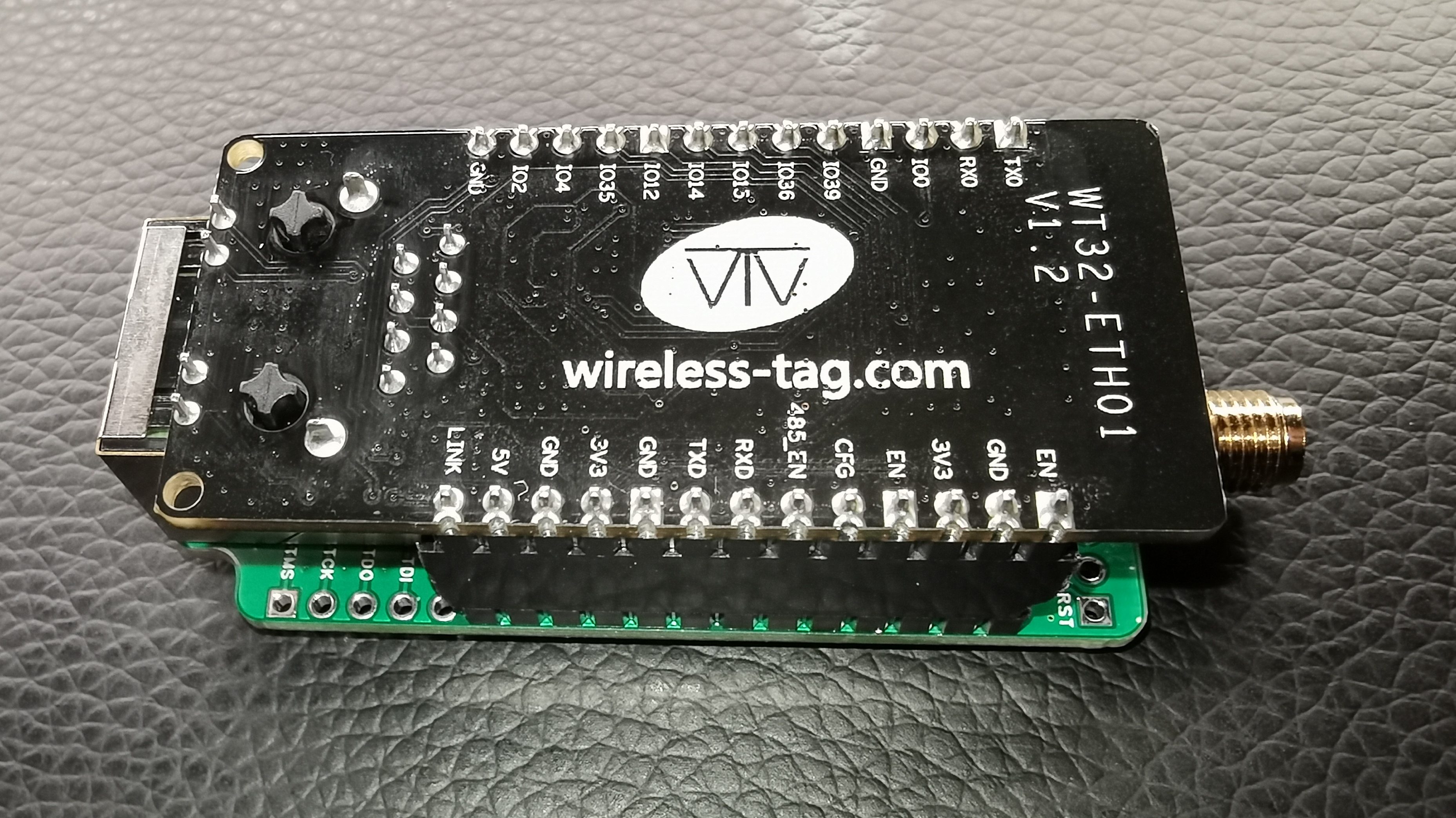

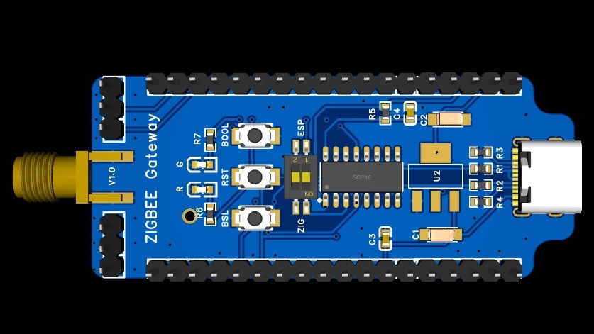

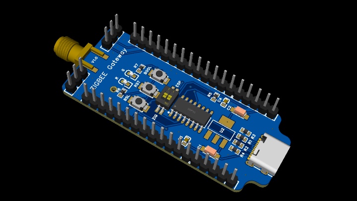

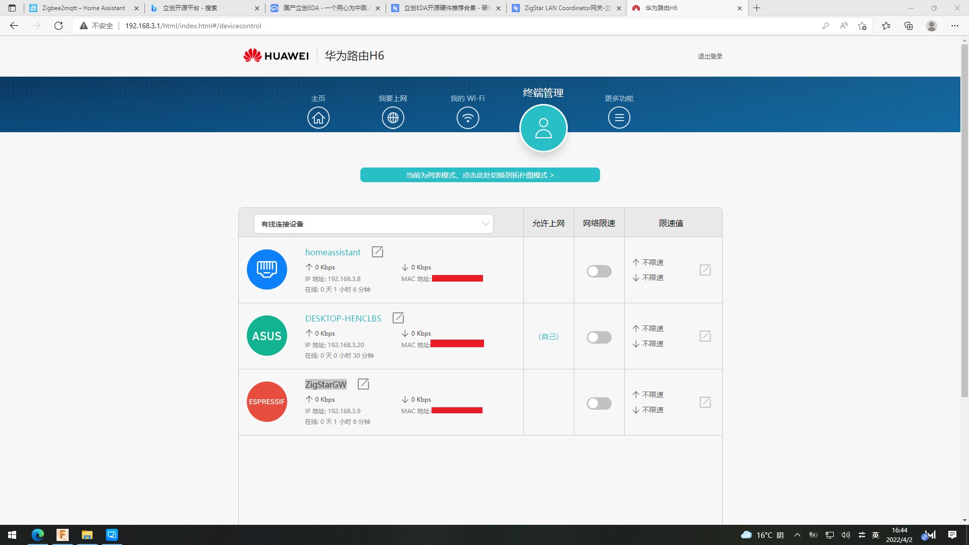

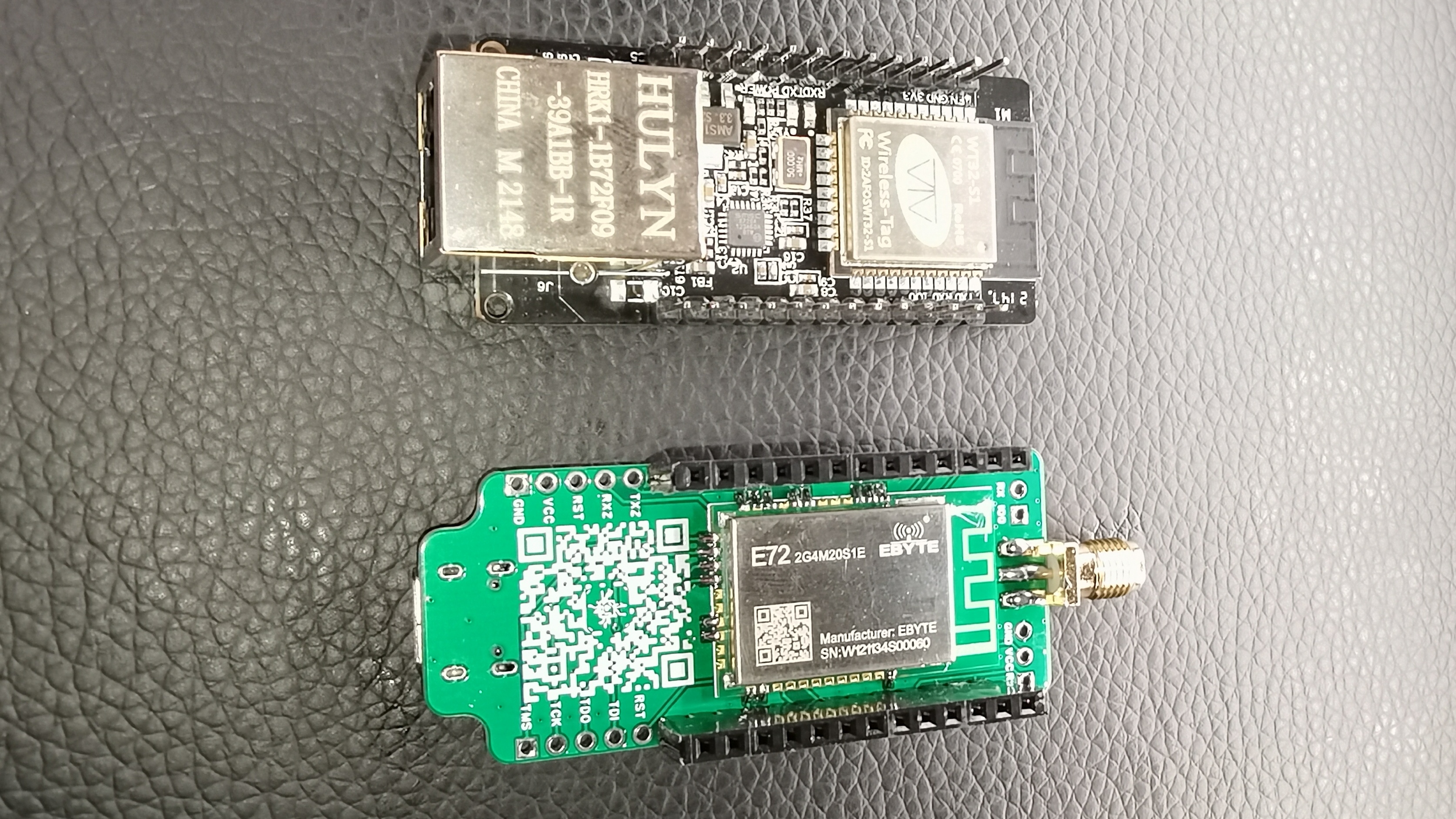

作为一个电子人怎能没有一个智能家居品类的工程呢?说到这里想必大家绝对会说我有一个ESP8266/ESP32的……作品,每个设备都通过WiFi连接网络将会大大的占用路由器宝贵的资源。正因如此,强大的 ZigStar LAN Coordinator网关来啦,它可打破不同品牌zigbee设备协议间的壁垒,将其接入homeassistant智能家居系统。ZigStar LAN Coordinator使用基于德州仪器CC2652的高性能模组,使用功能强大的芯片,可以处理大型网络,并且有良好的支持。支持LAN+WIFI+USB多种连接方式(需烧录不同固件),再复杂的户型都能轻松搞定。

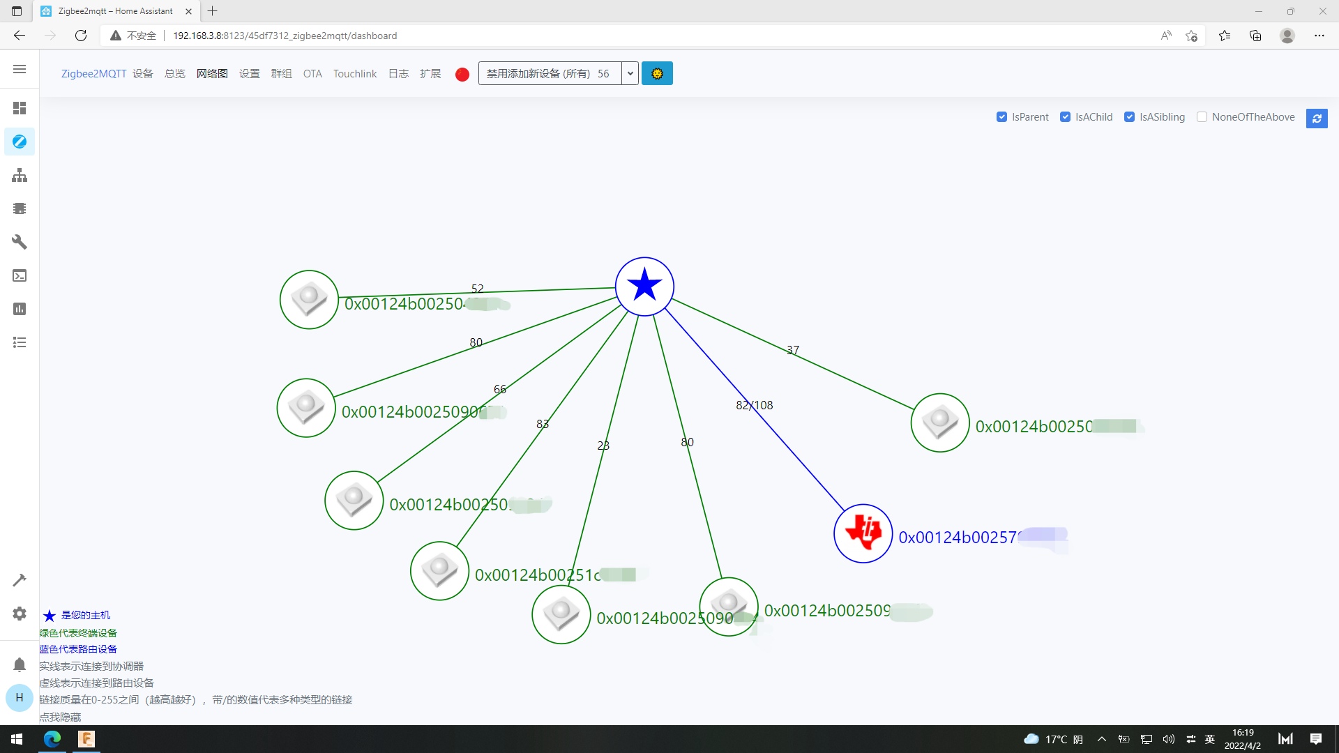

通过网线(局域网)接入homeassistant智能家居系统演示,目前可将295 个不同供应商的 2149 种设备接入,详情请参见https://www.zigbee2mqtt.io/
