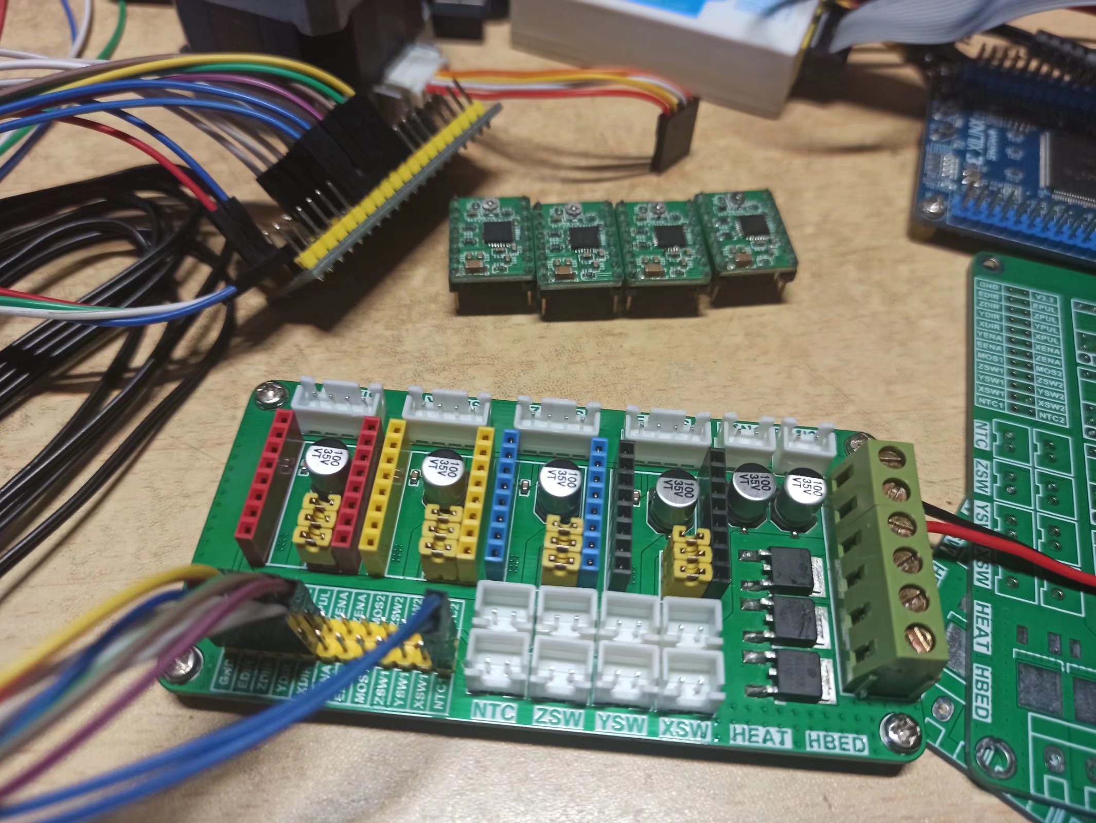

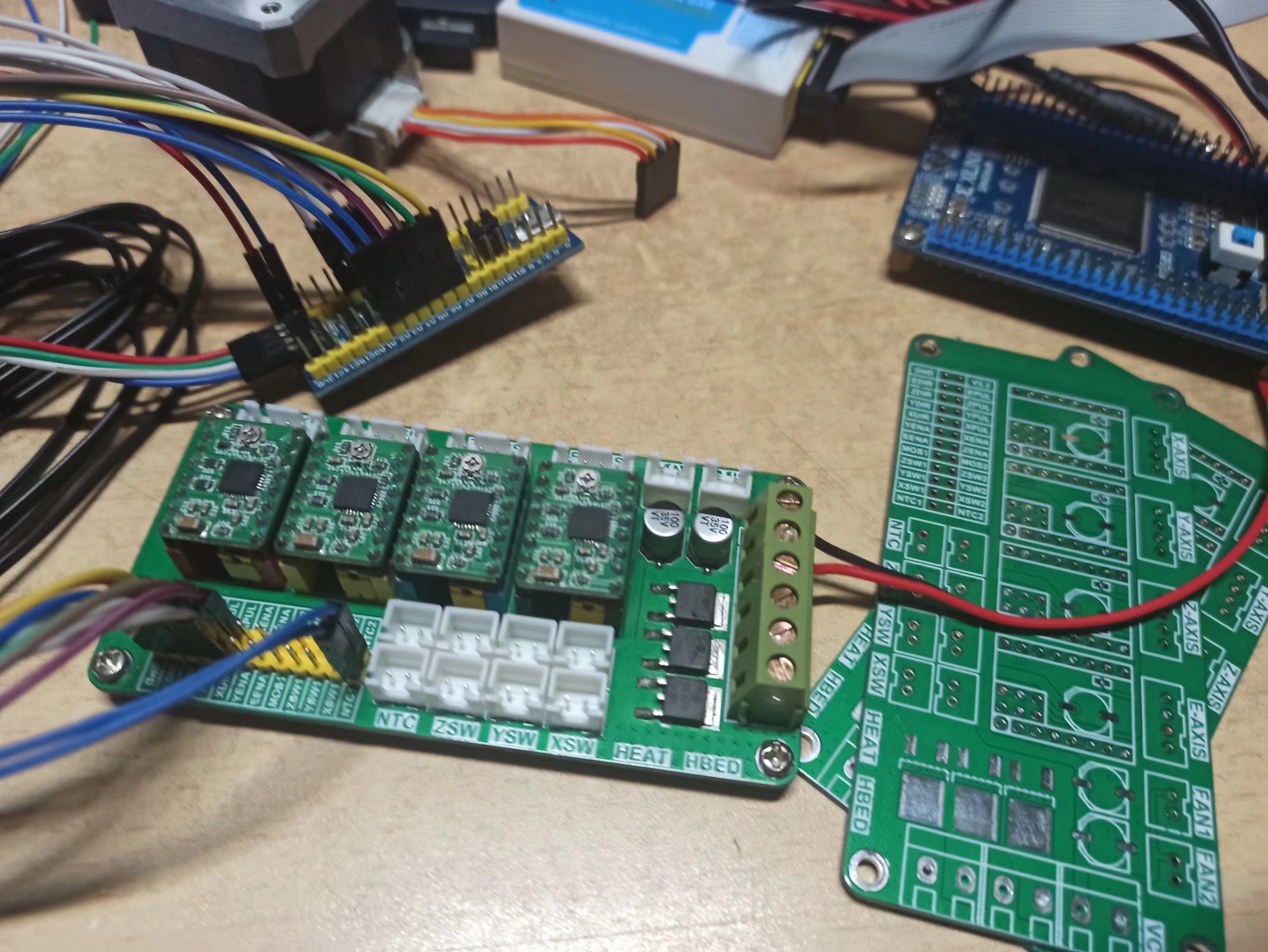

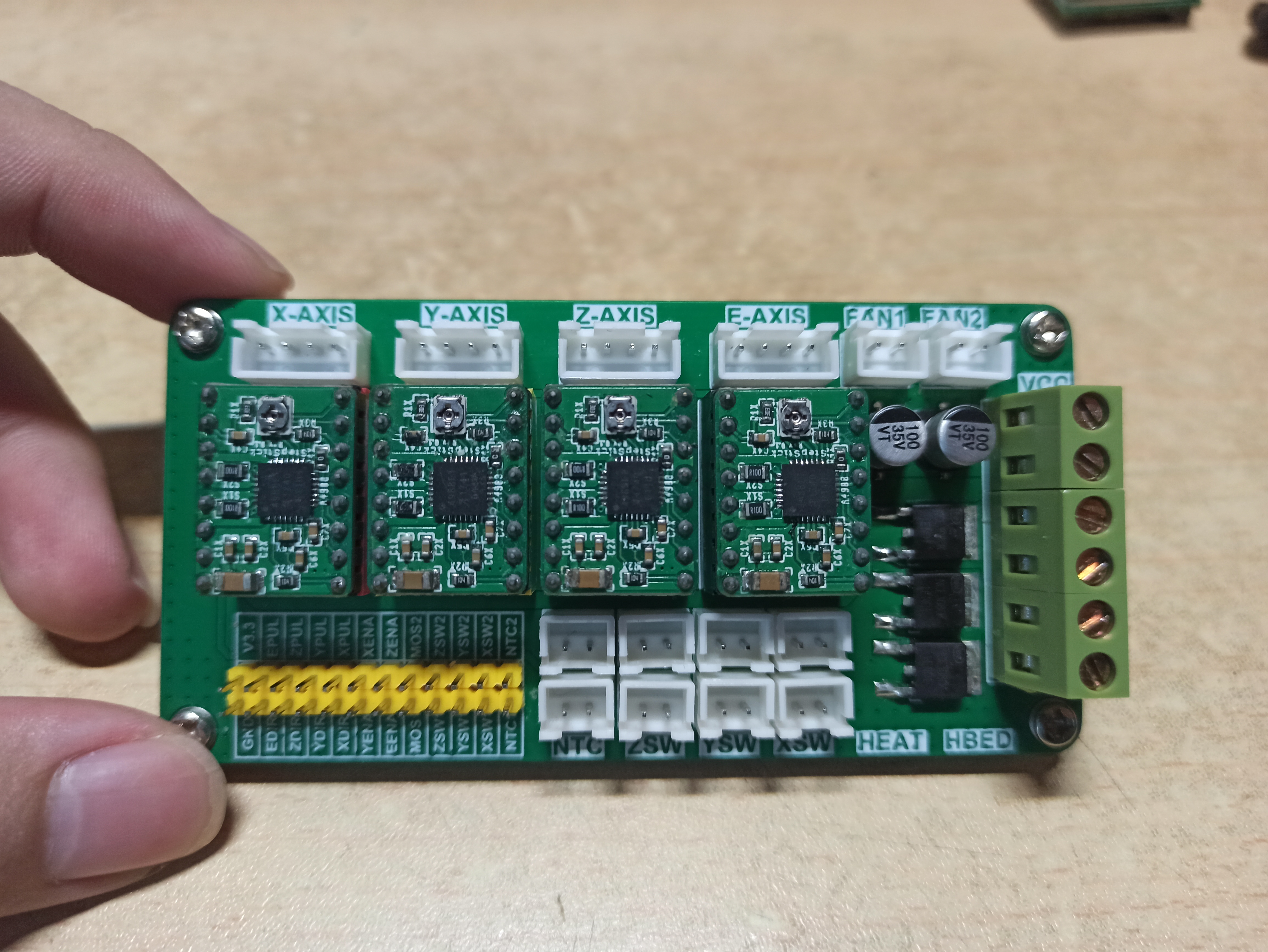

标准版 四轴步进电机驱动器转接板
简介:四轴步进电机驱动器转接板,滑轨/写字/打印/步进/温控。
开源协议: GPL 3.0
普普通通的步进电机模块,滑轨/写字/打印/步进/温控。
模块资源:
4个步进电机接口
6个限位开关接口
2个NTC测温接口
2个散热风扇接口
1个大功率热床接口(双MOS管)
1个加热棒接口(单MOS管)
两个功率输出接口并未添加续流/吸收保护,接电磁铁类的感性负载时最好加上。
