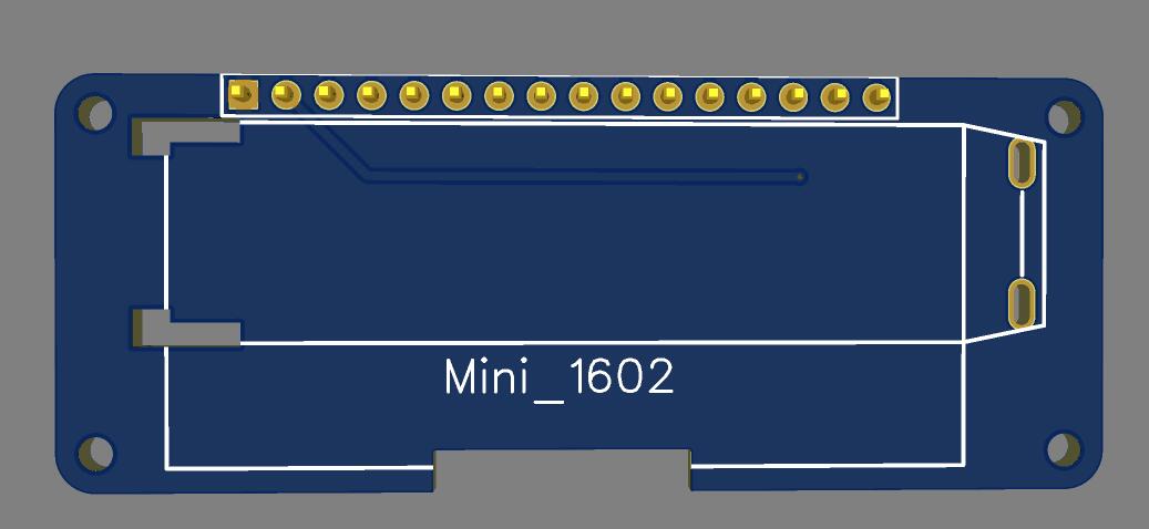

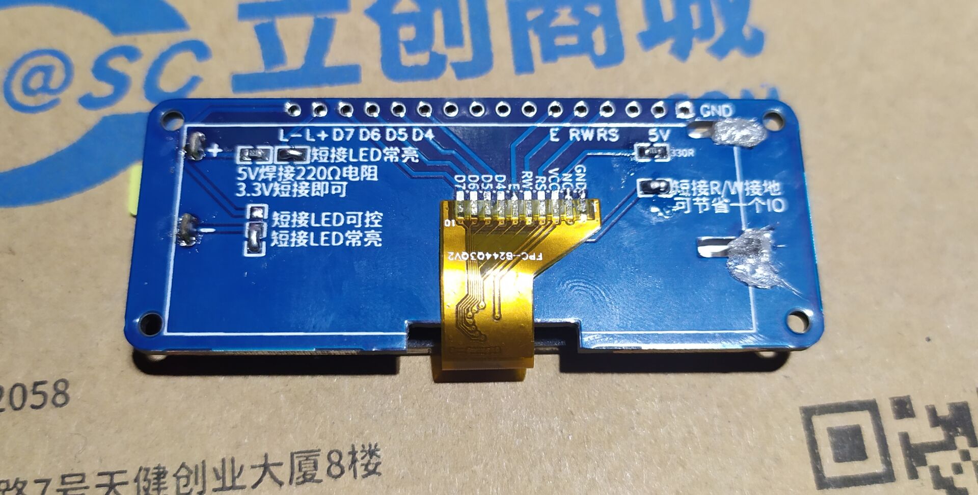

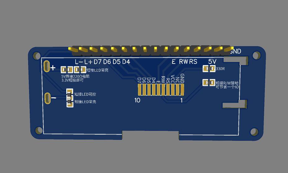

屏幕尺寸为1.8寸。
主控ST7032,可直接当普通1602使用,体积比普通1602小很多。
整体规格大致为53mm*21mm。

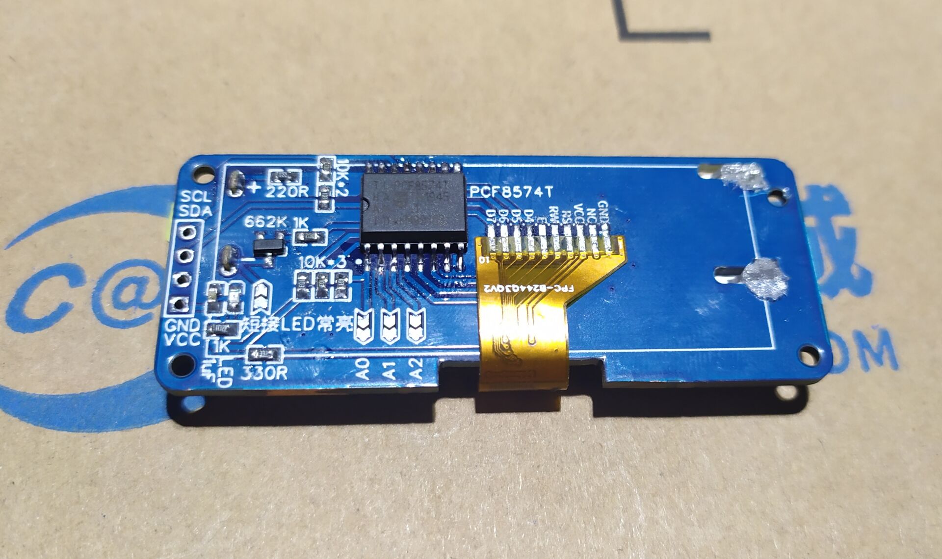

直接5v供电。屏幕对比度和亮度已经设置好,用330欧姆和200欧姆电阻刚刚好。

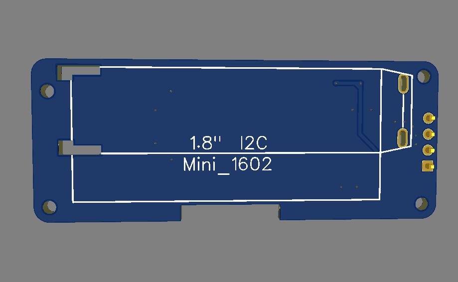

提供了I2C版本,可以根据所需选取。
底部的遮光胶可以用刀割掉一部分,视觉效果更好

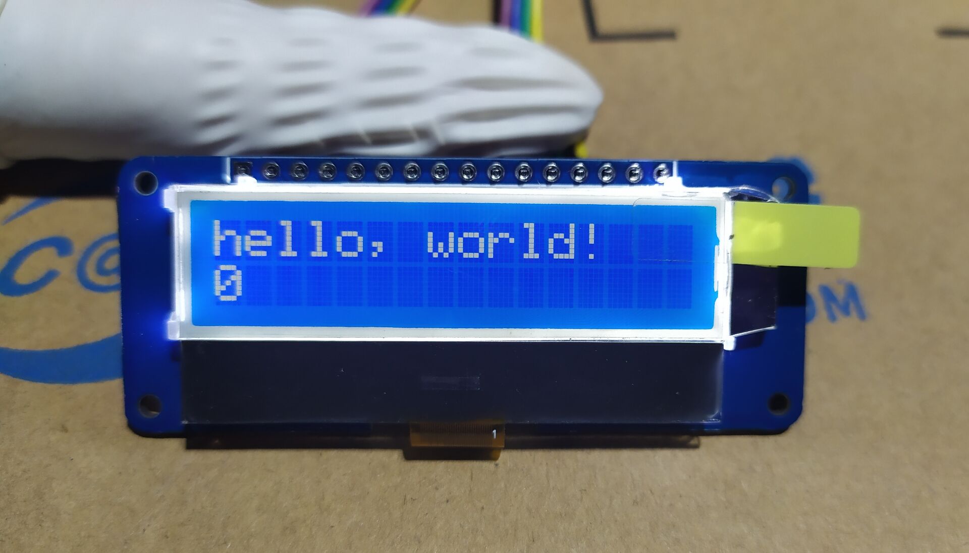

显示效果:

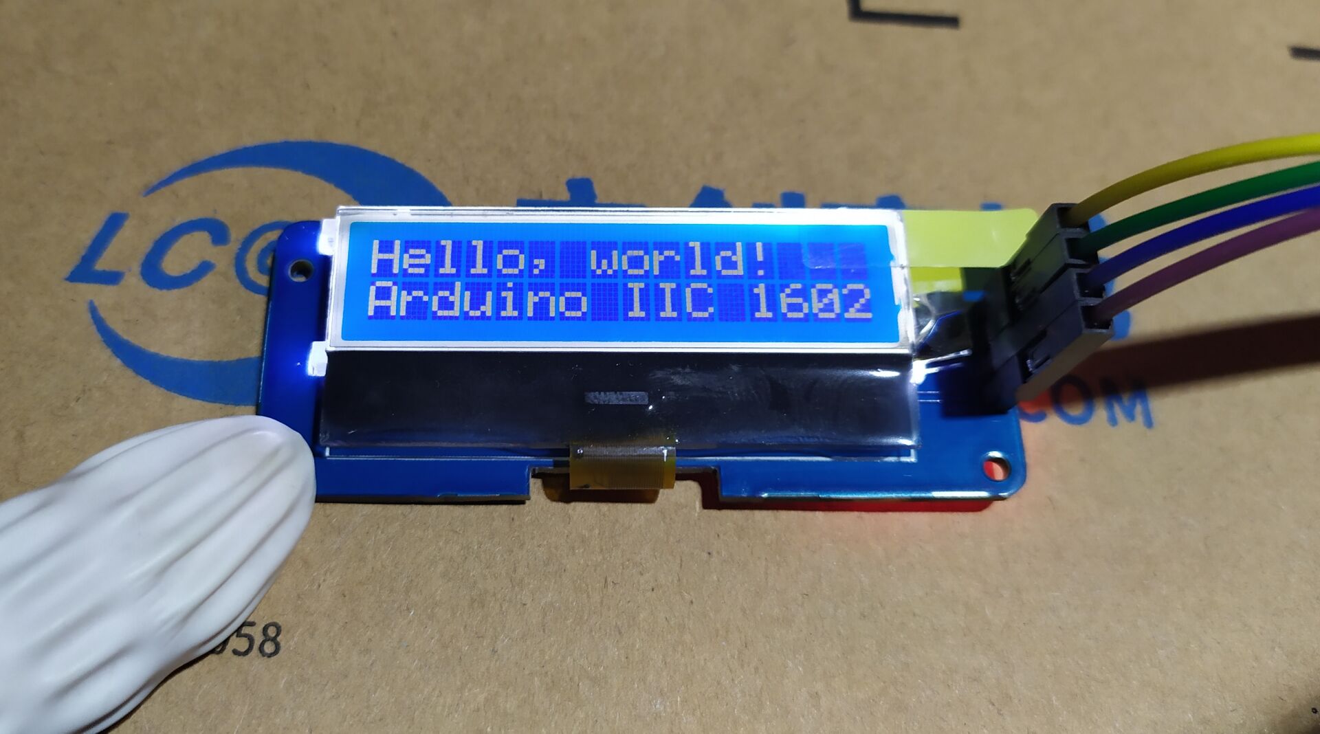

I2C版本:

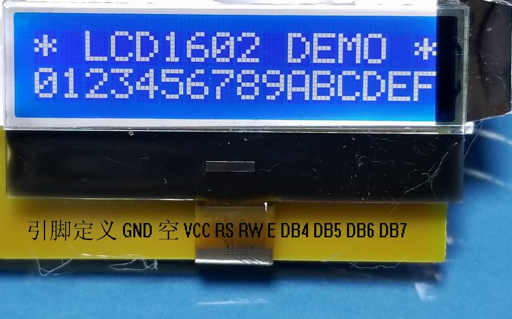

屏幕引脚定义:

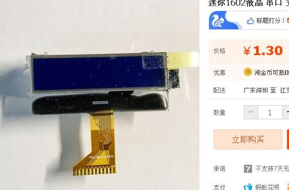

老王商品页:
