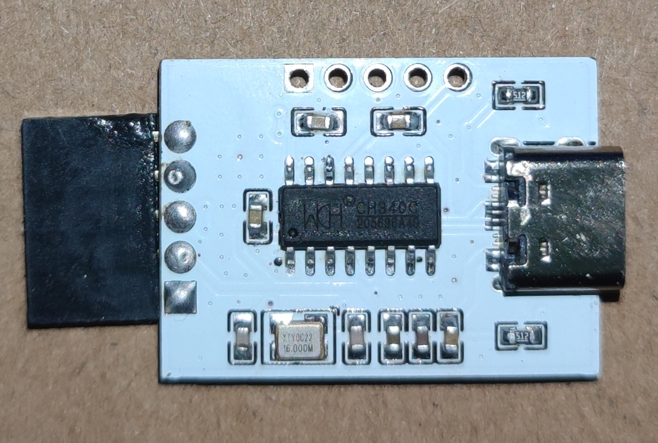

适用于LGT芯片使用的ISP烧录器

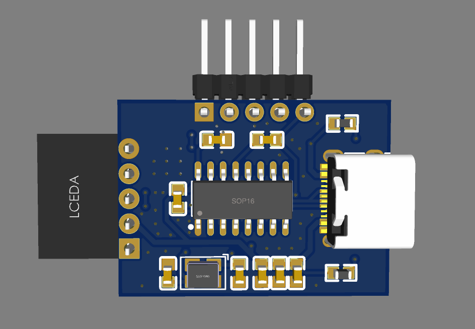

采用LGT8F328P SSOP20芯片作为中转,将ISP数据转为SWD数据,从而给LGT芯片烧录程序。
外部晶振及其配套元件可以不用焊接,不影响使用。
如果觉得速度太慢,可以自己在程序中启用外部晶振。

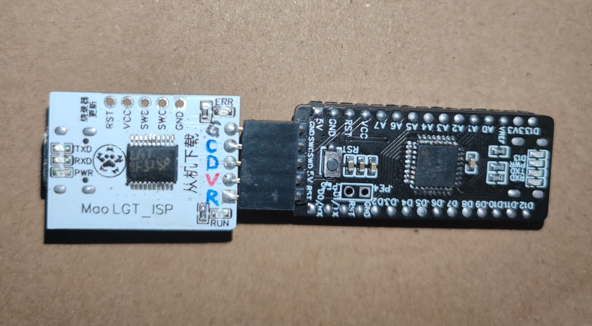

可以直接MaoLarduino系列开发板对接,省去了杜邦线等线材的连接,从而降低了接触不良导致的烧录失败的概率

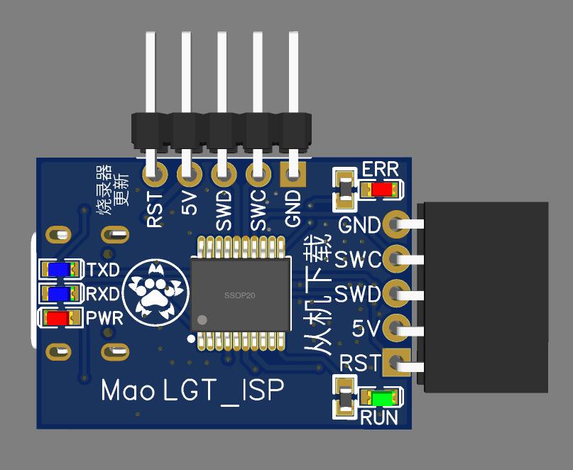

3D图片预览:

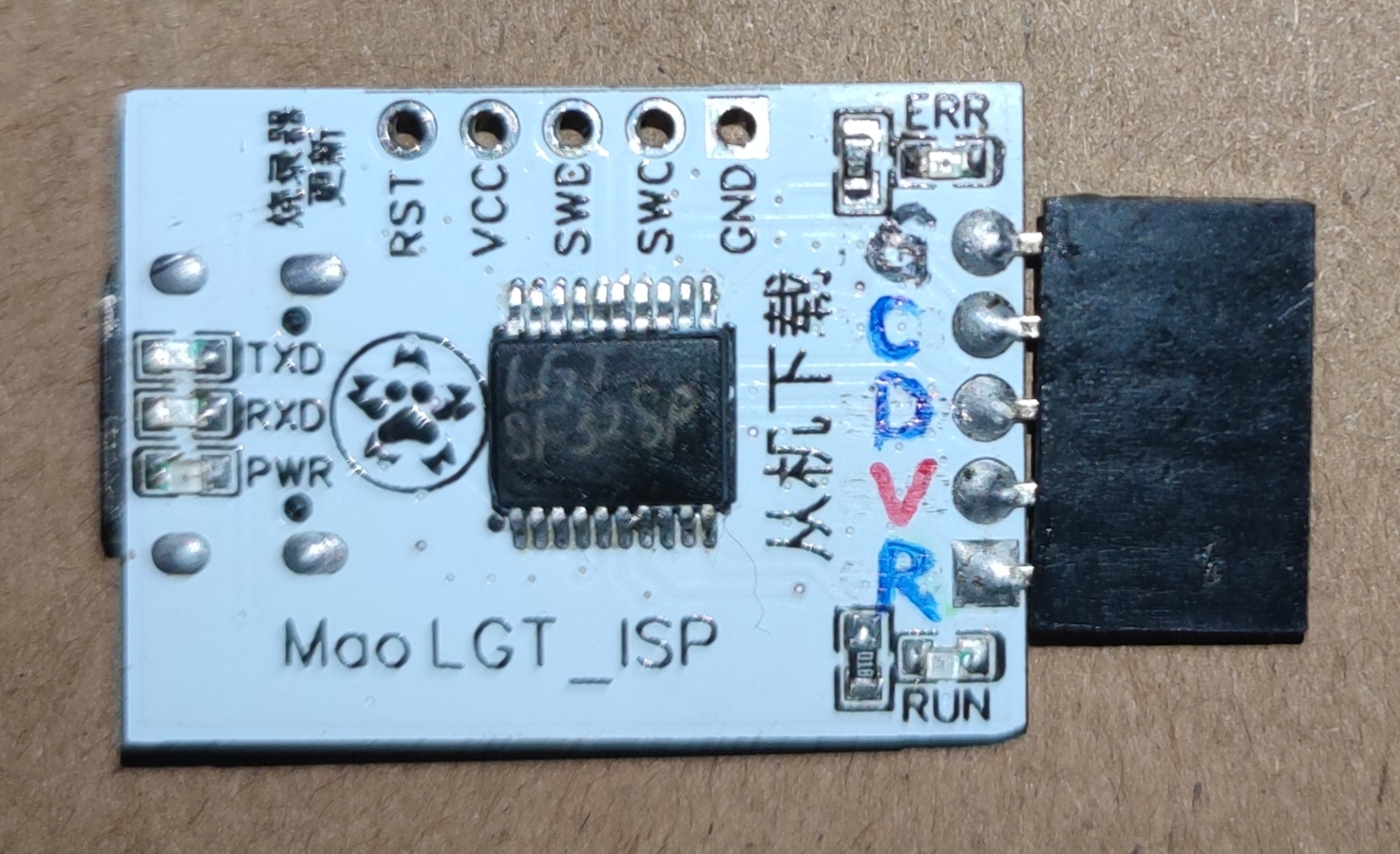

实物图片:

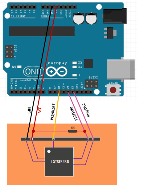

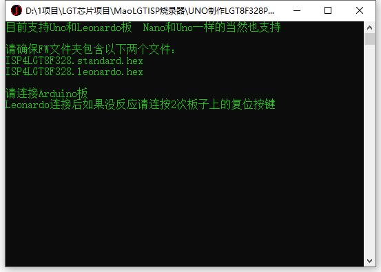

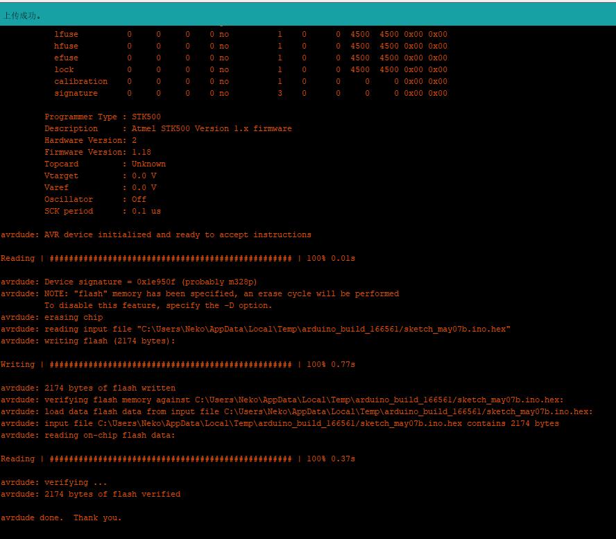

    1.将Arduino UNOLGT芯片按照“larduinoISP接线图”接好线。
    2.先打开“UNO制作LGT8F328P专用编程器”,点击“ARDUINO2ISP4LGT8F328”后插入Arduino UNO
      程序会自动给LGT芯片刷入Bootloader

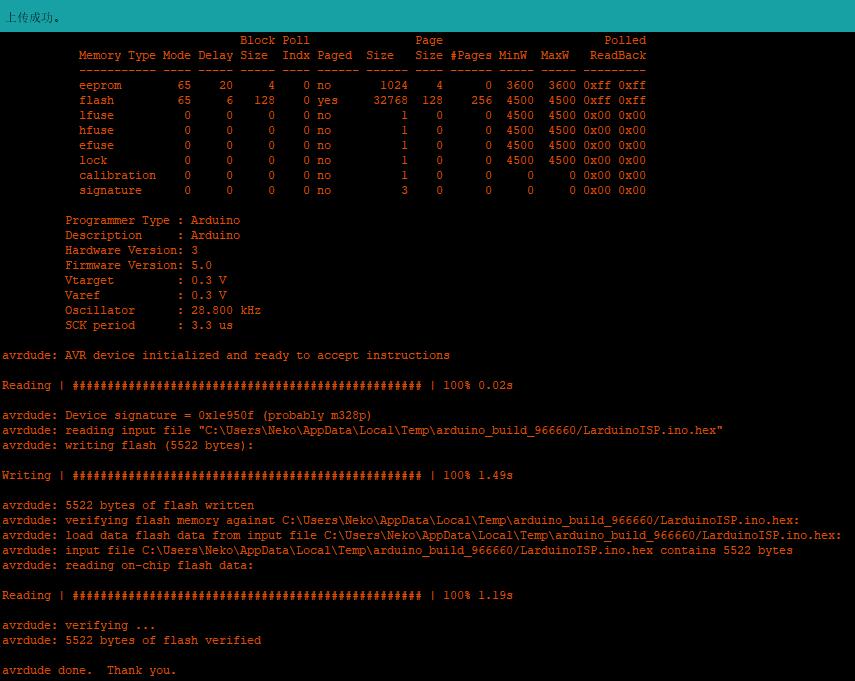

    3.打开“程序”>>“LarduinoISP”,点击“LarduinoISP.ino“打开烧录器专用程序。
    4.将LGT芯片通过串口芯片连接至电脑,Arduino IDE 设备选择”LGT8F328P-SSOP20 miniEVB“,选择对应串口。
    5.点击上传程序。等待烧录完成,即可作为一个LGT芯片专用的MaoLGTISP烧录器
MaoLGTISP烧录器LGT芯片烧录Bootloader程序
注意:!每次烧录完Bootloader程序后,
需要断开从机与MaoLGTISP烧录器的连接然后单独供电才行,否则程序无法运行。

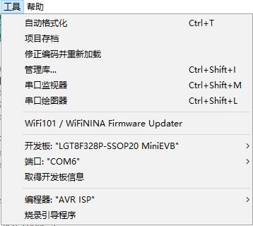

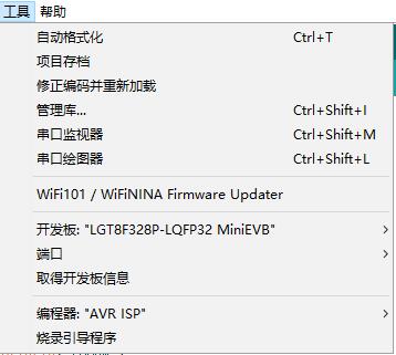

    1.将MaoLGTISP烧录器LGT芯片对应连接好,然后再将MaoLGTISP烧录器用数据线连接电脑。

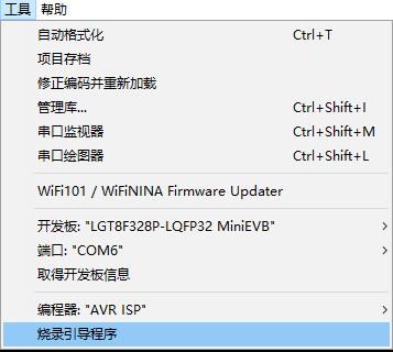

    2.Arduino IDE 设备选择需要烧录的LGT8F328芯片,编程器选择“AVR ISP”。

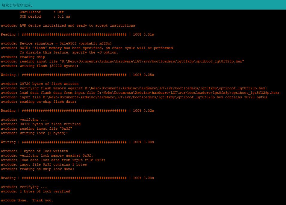

3.烧录Bootloader
    3.1.点击”工具“ >> ”烧录引导程序“,即可给LGT芯片烧录Bootloader了。

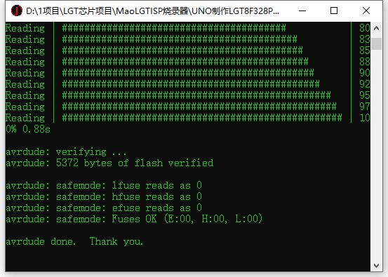

    3.2显示这样就说明Bootloader烧录完成
4.烧录程序
    4.1.点击”项目“ >> ”使用编程器上传“,即可给LGT芯片烧录程序了。
  4.2显示这样就说明程序烧录完成
