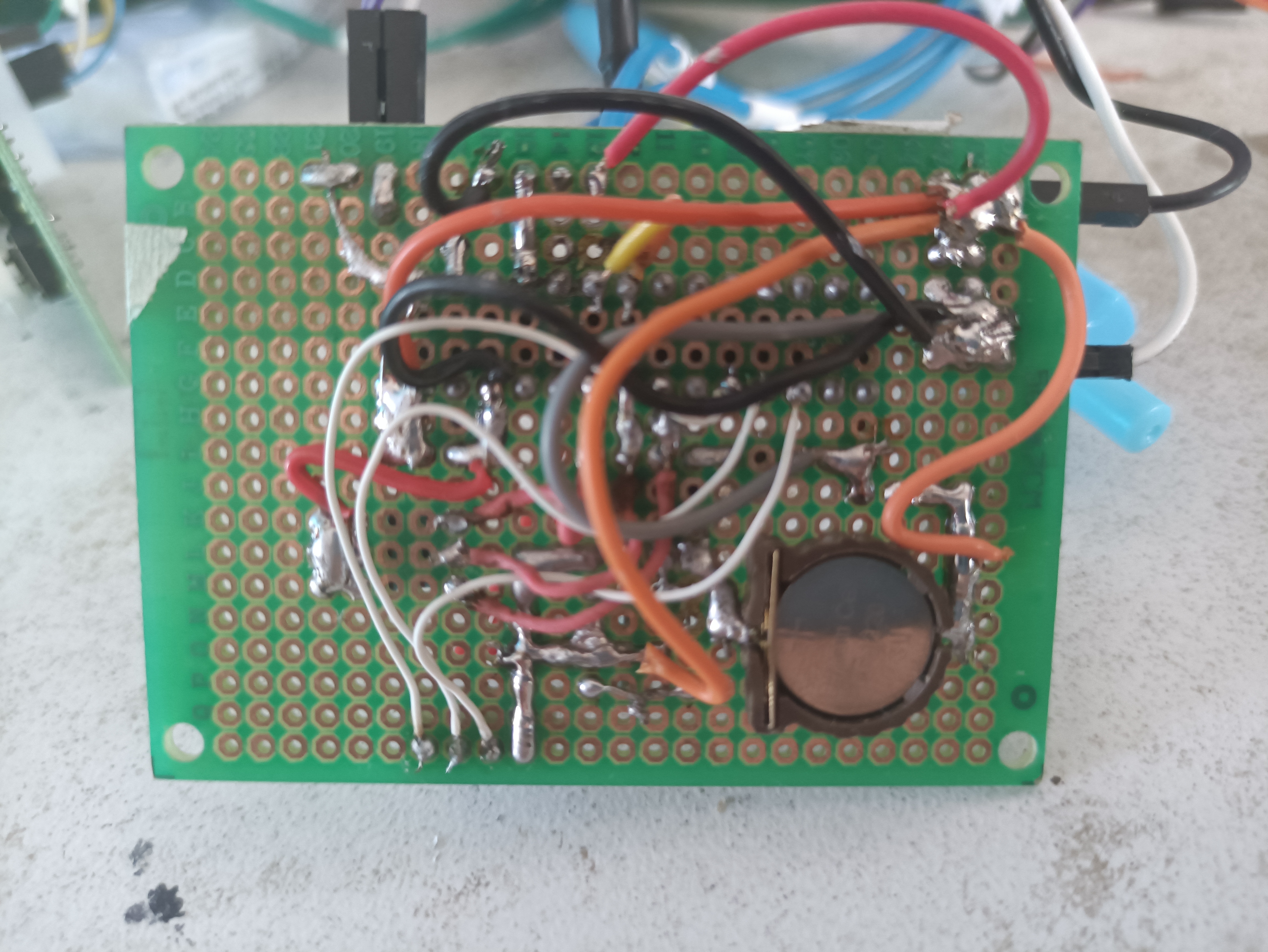

   主控板我并没有打PCB,手里有万用板,而且元器件都是插件的,又不是很复杂,就直接焊了。效果如下:
原谅我这布线和飞线技术。
我手里有USB转TTL的下载器,所以并没有加下载芯片,这就又省一大堆银子。
电源和串口我直接焊了插针引出来,装的时候直接接上USB供电线就行了。

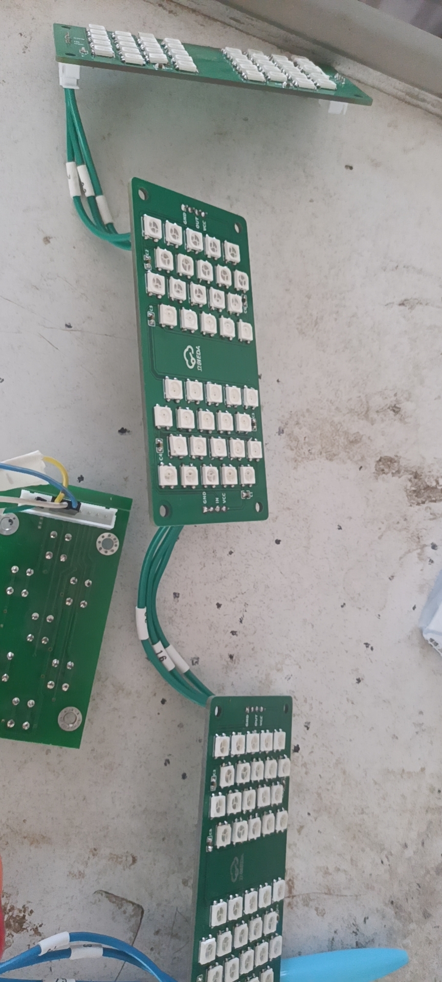

灯板的话直接照搬原工程。
灯的话去商城买太贵了,额度属实有点不够,在某宝搜的,就找到一个小批量包邮的。下了138个
果然,回来焊完了发现店家发少了,跟客服扯皮,就差投诉了,还是不情愿得给我补了,再看链接,商品已经不包邮了。
严重吐槽某些垃圾焊锡丝,咋点不化,多点掉焊盘。
焊这玩意果然能治不近视,焊完已经是汉武帝了,手里的电容封装不对,搞了0603的焊上去,又不是不能用。
焊完建议找个程序测试一下,这东西串在一块,一个没焊好后边都不能用,附件里我包含测试程序,测试程序源自51hei论坛,链接咋也找不到了。在此感谢源程序作者。

首先是测试时钟芯片能不能用,用串口读值,还好能用,拆来拆去没拆坏,开始的串口程序一直不能用,传回来的全是0,直接打开《手把手教你学51单片机》,没用BUSY的值就好了。
我写代码属实小白,疯狂创建变量才把代码移植好,为了能调时间把年月日全写0了,等以后再改吧,顺便把年月日也能显示。

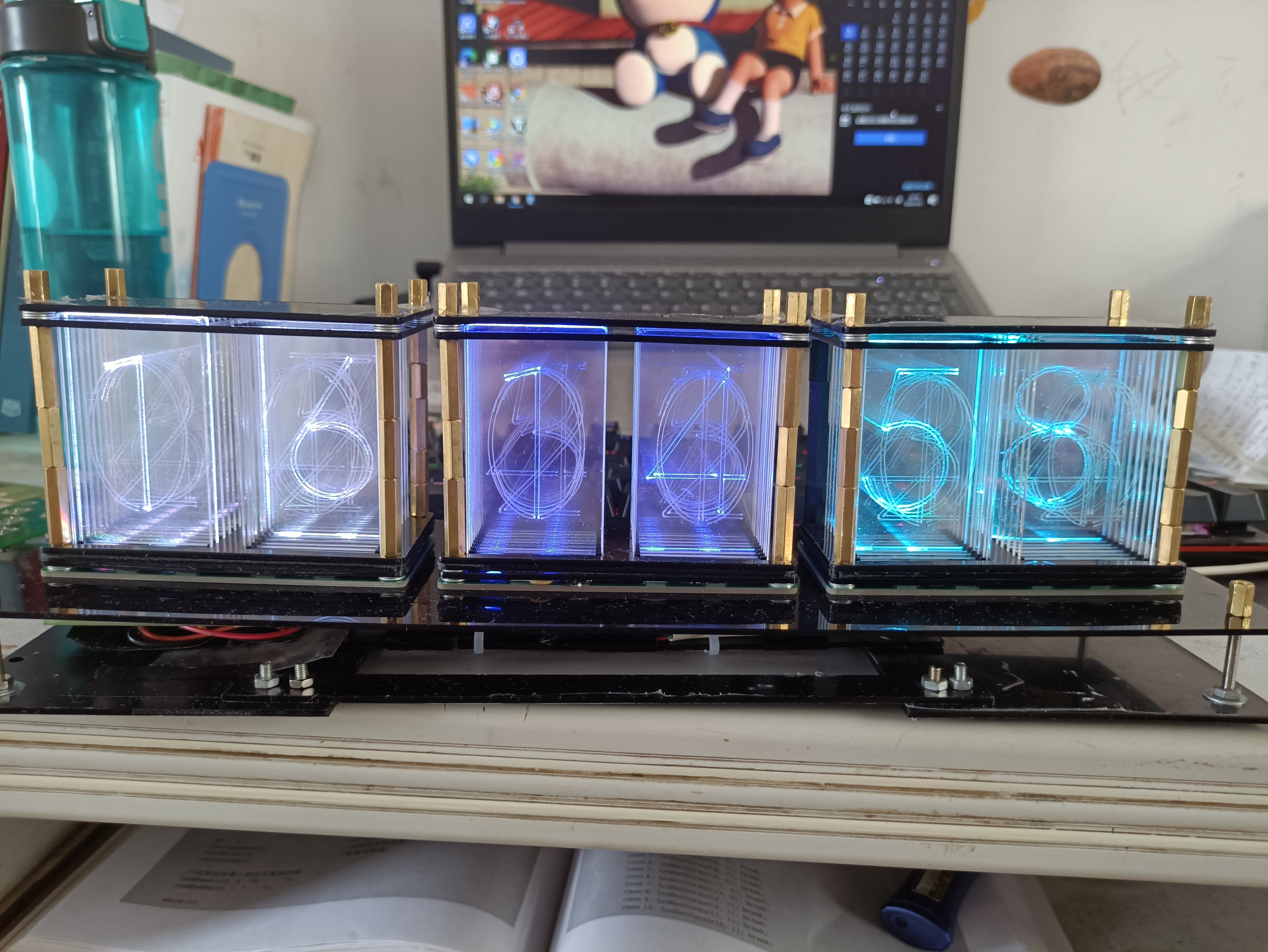

四、亚克力制作
为了省钱,推荐的5mm底板我用了2mm的,把所有的都集中到一张图上,凑够了A3版幅,也不知道到底能不能比之前省,最后报价45,这能吃多少馒头啊。
五、进度
一定要确定灯焊接没问题,要不然就会像我一样装好了发现有虚焊,拆了两三遍。
成品已搞定,下一步把主控换成WIFI再做一个吧,就不用手动校时了。附件包含源程序和彩灯测试程序。、
