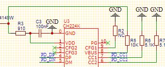

使用CH224K诱导芯片,R2不接时。诱骗20V电压。

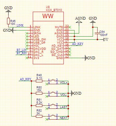

杰理蓝牙5.0模块,蓝牙连上设备时,LINK管脚输出高电平
CH442E,视频,音频信号切换模块。
通过配置IN脚电平达到选择信号源的目的(蓝牙芯片的LINK脚)

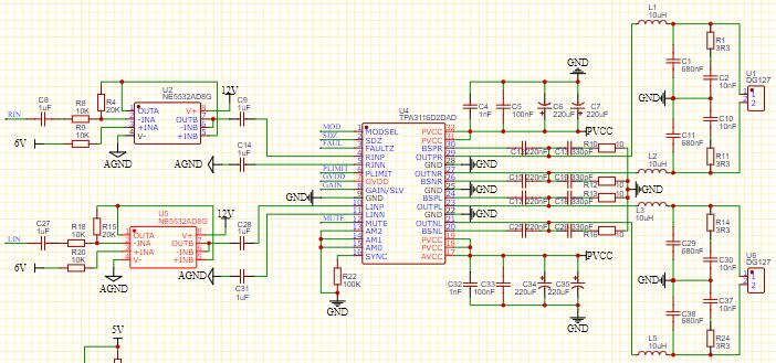

TPA3116模块+前级放大,参照多位开源大佬的电路以及官方开发板的电路
