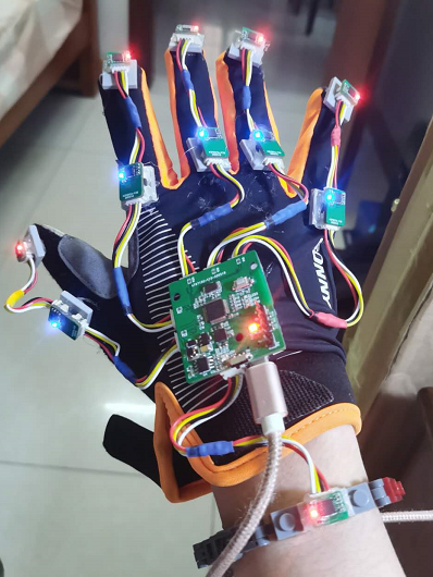

每个根手指布置两个MPU6050,手掌布置一个,前臂布置一个,一共使用十二个MPU6050。
从这个些传感器中可以获取12组世界坐标下的欧拉角,在上位机设计的程序中,末端指节会根据跟随上一指节进行整体旋转,自身再与上一指节做相对旋转,因此在传输到上位机之前需要将世界坐标下的欧拉角换算成指节间的相对旋转角度。

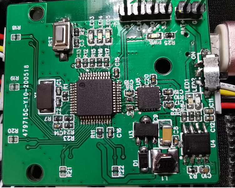

5.电路图和PCB
  • 电源电路:
本作品采用两种供电方式,一为数据线通电,一为电池通电。下图为用TC4056的充电电路。利用数据线可以给电池充电。而且还有充电指示灯和已充满电的指示灯。电池采用3.7V锂电池。
用USB_micro接口作为充电和通电接口,下图为用ME6219C33的5V降3.3V的降压电路
由于设计主要为电池供电,而由于电池的4.2V(或者更低)的电压可能导致ME6219C33可能无法正常工作,输出3.3V电压,因此需要先把电池的电压升为5V,使降压电路稳定工作,保证电路正常工作。下图为BL8531的开关电源升压电路。

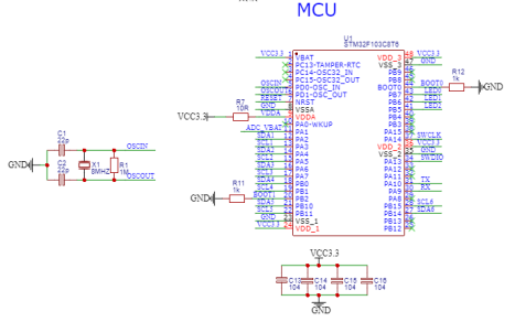

  • 主控芯片电路:
主控芯片采用STM32F103C8T6,以下三图为芯片的最小系统电路。(包括时钟电路,BOOT电路,滤波电路,复位电路,烧录电路,主芯片电路)

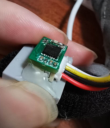

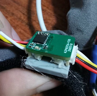

  • 六轴电路:
利用主控板上(位于手背)的六轴和手指,手腕上的六轴来计算得出手的姿态。
每只手指上均有两个小小的六轴模块,可以检测计算手指上下两个个关节的姿态以及运动情况。两个模块的IIC接口是共用的,然后连到主控板上的六轴接口。主控利用不同的地址来判断是哪一个模块,以明确是哪一个模块的数据。上关节(以及手腕)的地址为1101001,下关节的地址为1101000.
  • 下图为手腕及上关节的六轴的电路。
  • 下图为下关节的六轴电路。
  • 下图为主控上的六轴。
  • 下图为六轴接口。

  • 第一步:先焊接单片机主控板并对其硬件电路进行测试,测试各个模块电压是否正常,升降压芯片,电源管理芯片等是否正常工作。测试结果正常。
  • 第二步:对单片机烧写简单例程,测试单片机能否正常工作,测试结果正常。
  • 第三步:使用单片机读取主控板上的MPU6050测试其是否正常工作,测试结果正常。
  • 第四步:焊接各个手指上的MPU6050小模块,硬件测试有无短路断路,测试能否使用单片机正常与其通信,所有MPU6050全部测试正常。

最后将电路板装配到手套上,完成设计。
最后测试结果为:上位机能识别手套五个手指上两个关节的运动,以及前臂与手掌在空间的运动,带有静止校准功能。手套通过无线传输数据,带有电源管理能进行充放电。
以下为电路与实物图片:
