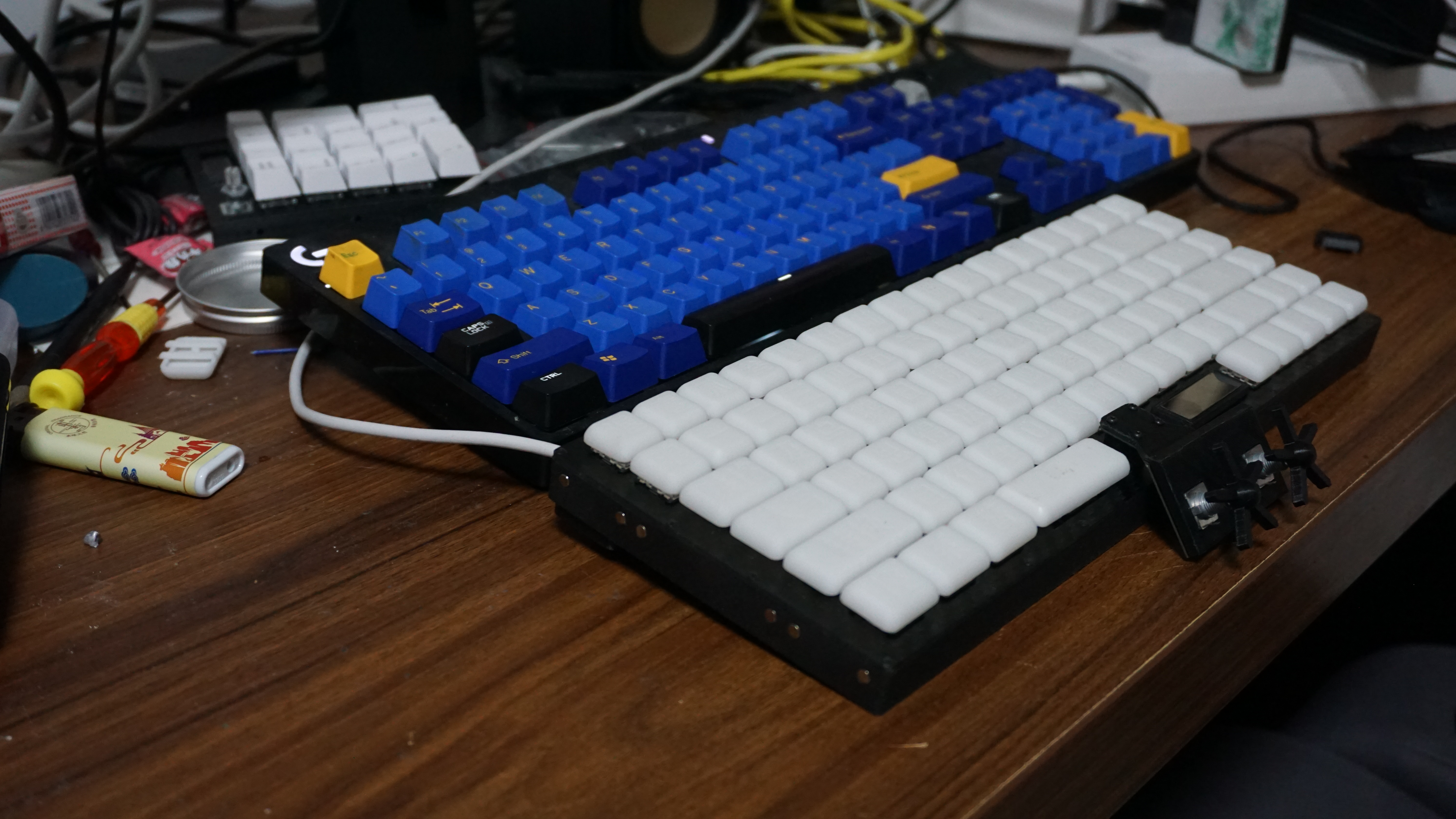

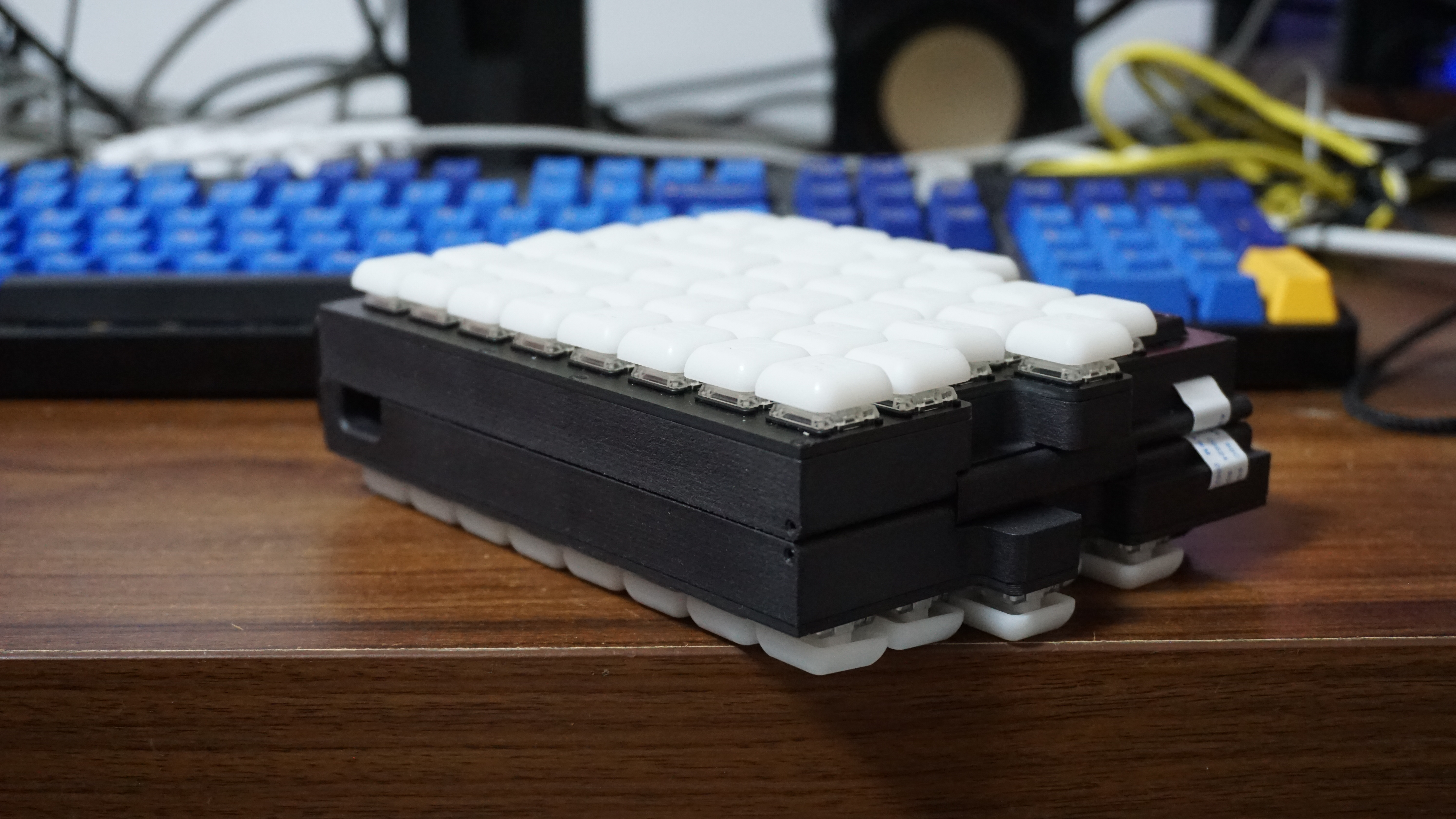

本人是个旅游爱好者,同时也有强烈的电竞和多媒体自定义按键的需求,因此构思了这个带usbhub的模块化便携且具有oled屏幕的键盘。
主控采用了at90usb1286。他的可烧写空间巨大(128 kB),io口也很多,这是我选择他的理由。唯一缺点是价格稍高,淘宝75块钱。凯华choc轴体。
数据传输由排线完成还算牢靠(我没买到合适长度的,现在长了一截出来但是不影响)

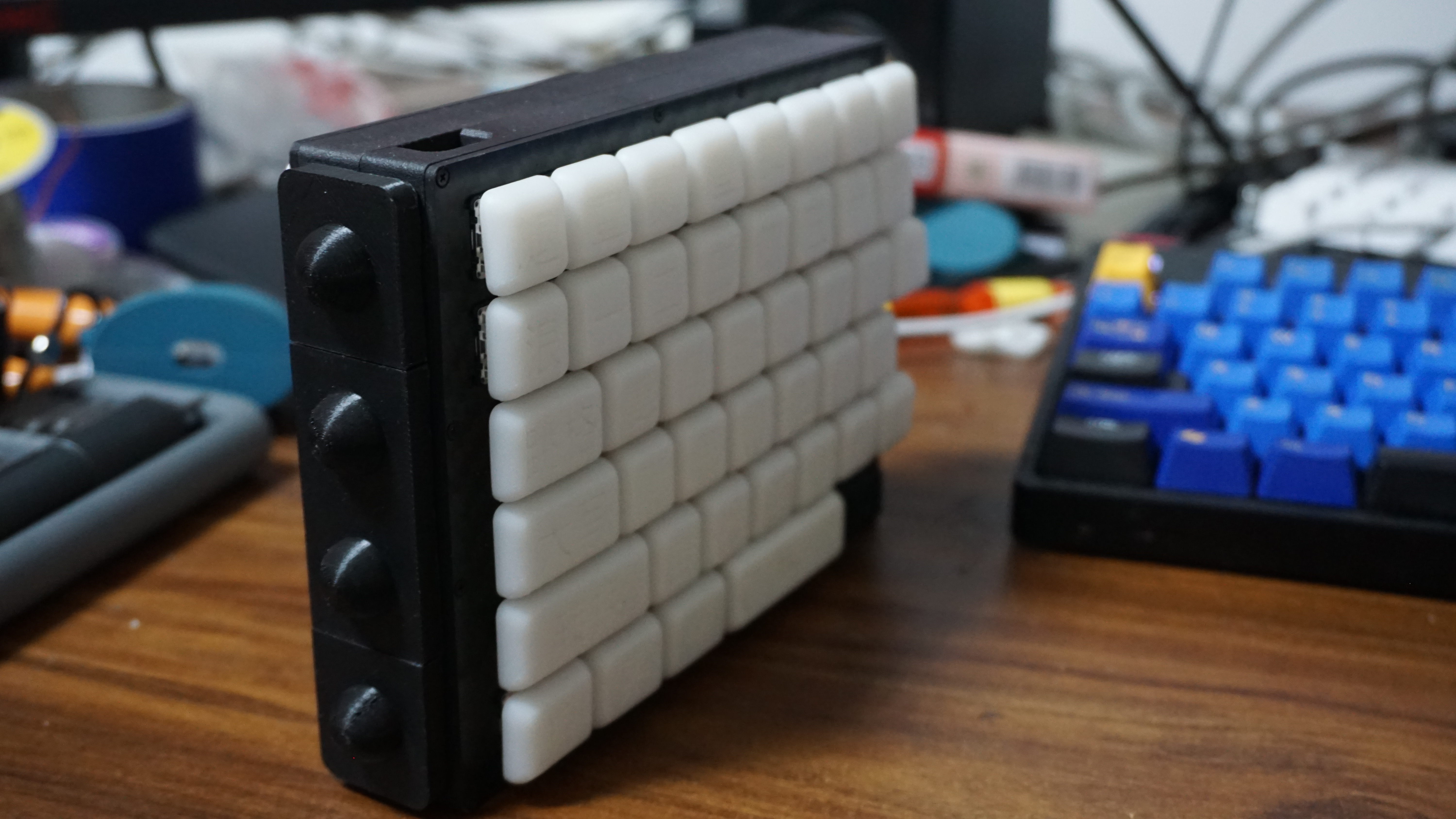

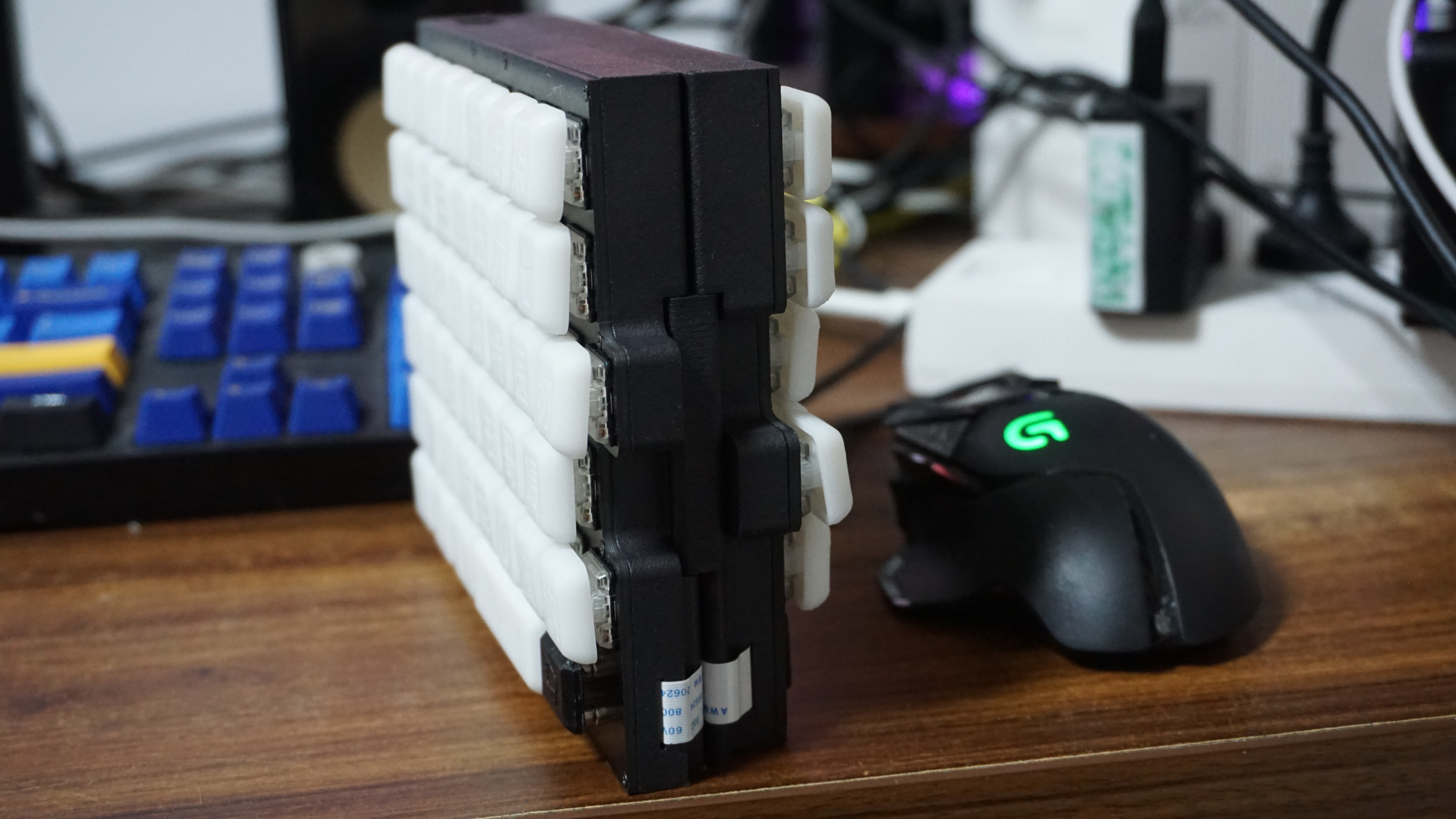

折叠是简单的采用了中轴塞俩光轴(2mm直径零切100mm淘宝十块包邮一米的),扭转非常顺滑。光轴两侧放了几米螺丝也蛮美观的(我觉得美观)
好多人吐槽这个主控。我手头刚好有两片库存,价格的确是高。其实真的特别喜欢的话可以换个主控重新走下线也不难,我给的源代码可以迁移到许多物美价廉的主控。

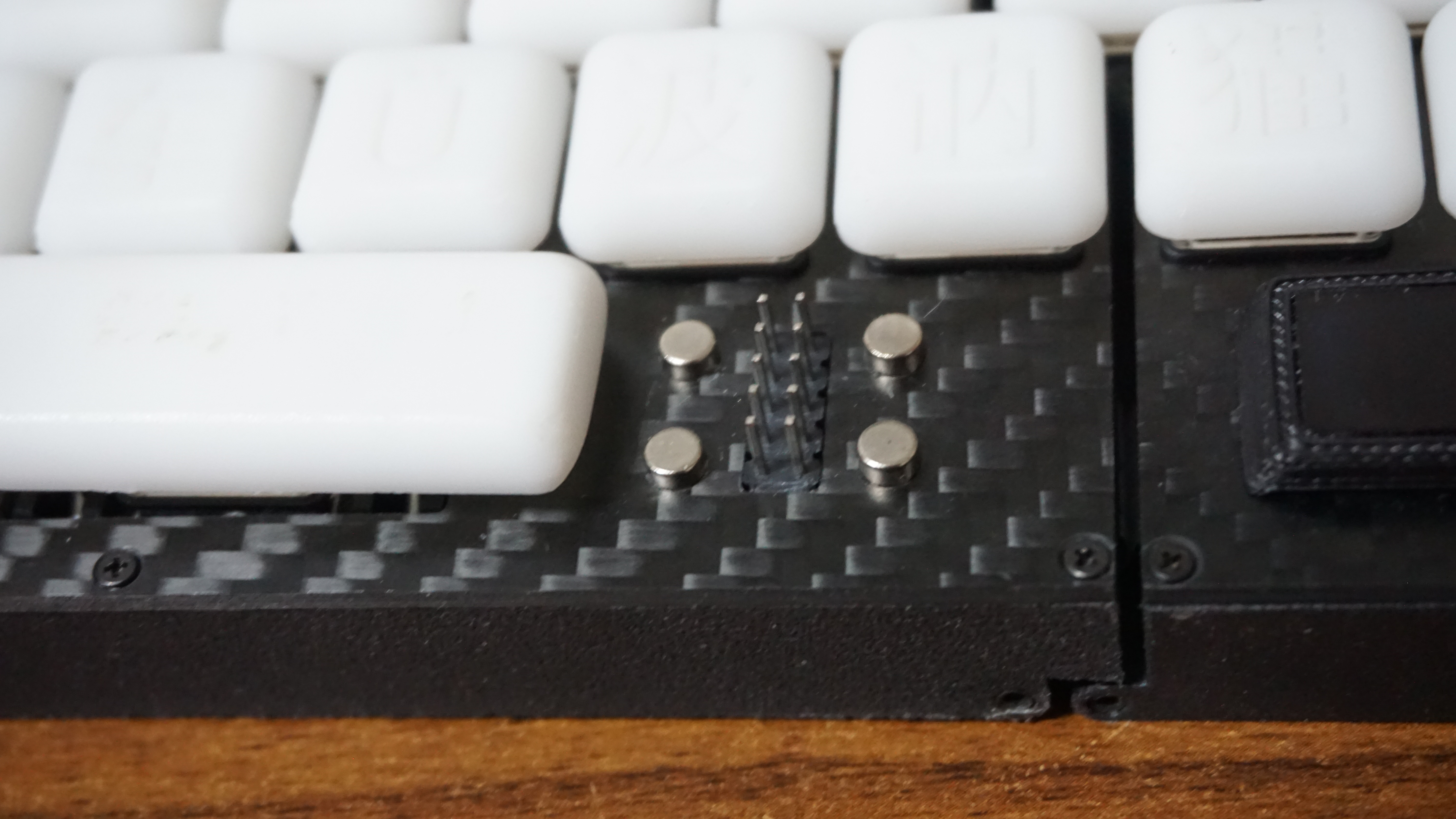

更好的点子是把链接两个主板的排线换成弹簧触电(小米手环充电口)然后采用两个主控iic通信,这样更美好。问题就是没有足够的flash容量玩固件了。
厚度也是被usb口妥协了,去掉usb口重新画个外壳可以把厚度干到目前二分之一甚至三分之一,奈何我真的很需要便利的传ppt啥的接口。

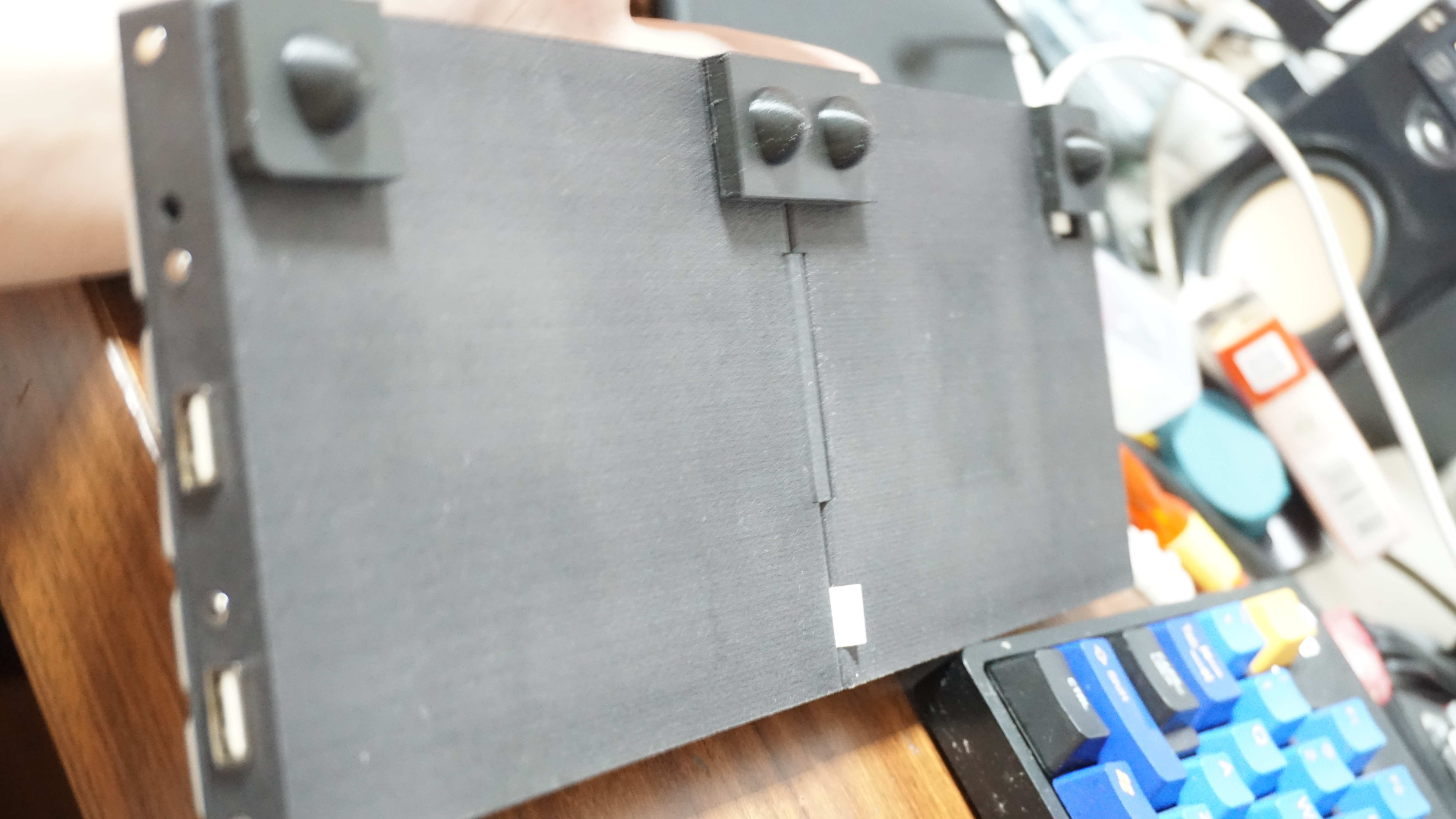

任何更好的想法请不要顾虑大胆的说出来,这才是开源的目的。

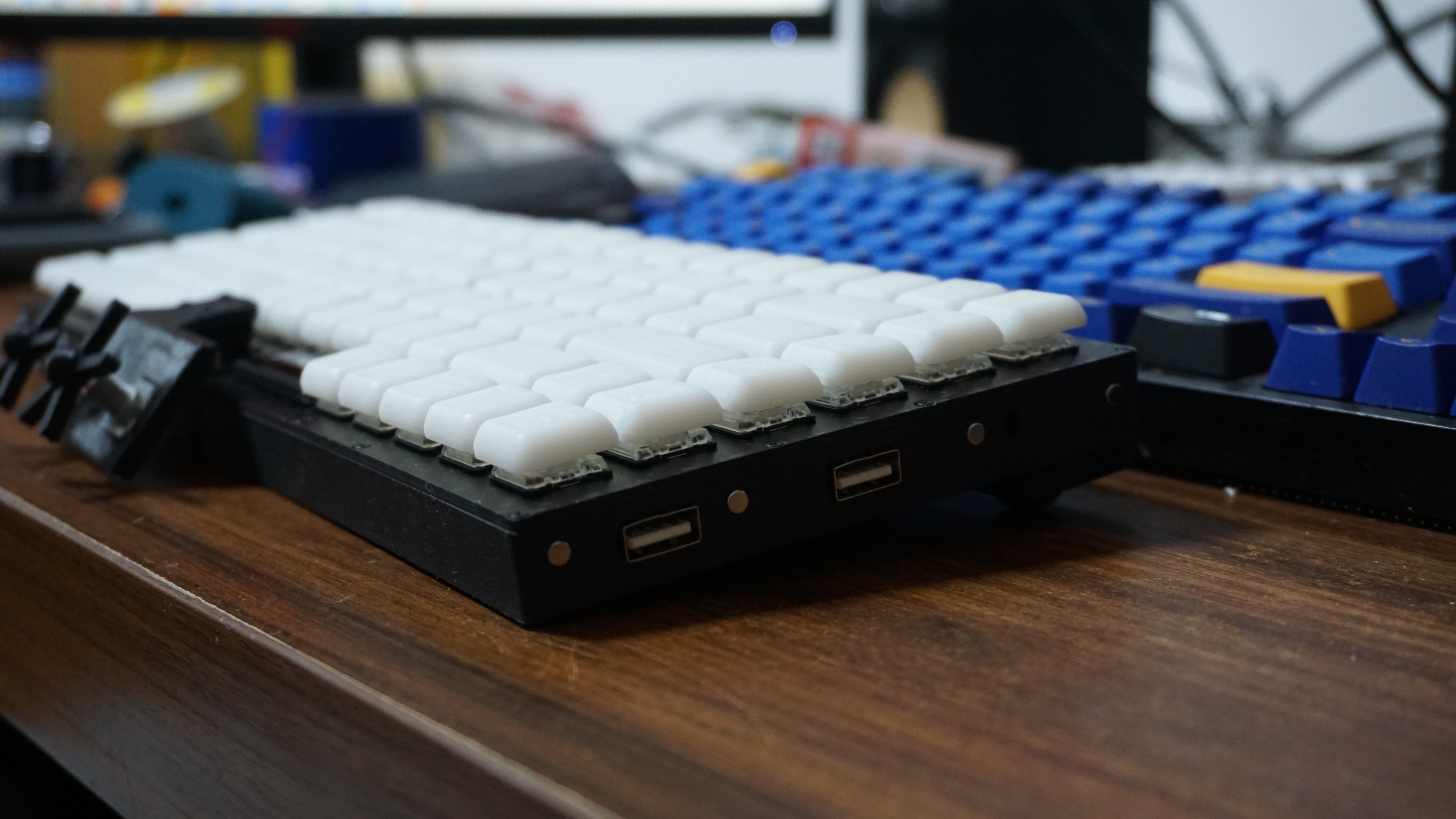

我笔记本电脑usb接口不多,传资料的时候要站起来调整usb口插设备所以我加了个usbhub芯片拓展出两个usb2.0。
usb2.0的速率只够键盘鼠标还有小规模数据传输,超过2Gb我会用我的m.2硬盘盒的哈哈,这俩接口只是满足了传ppt什么的需求。

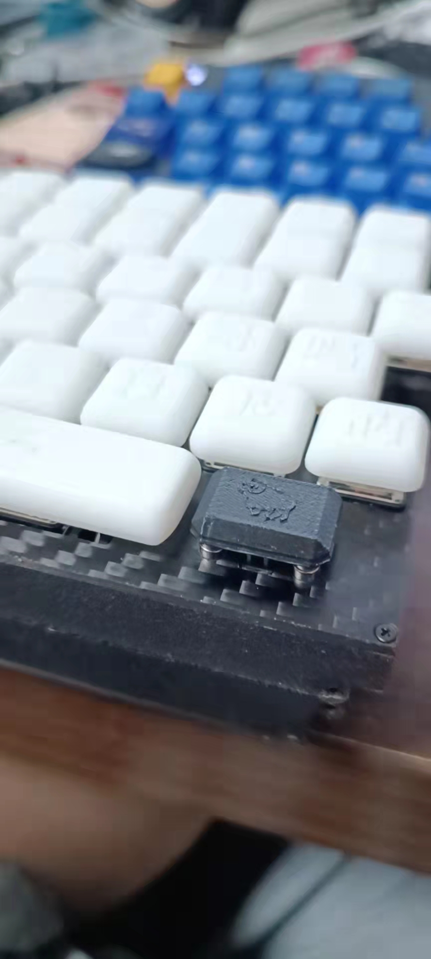

另外这两个接口的位置位于键盘的右侧如图

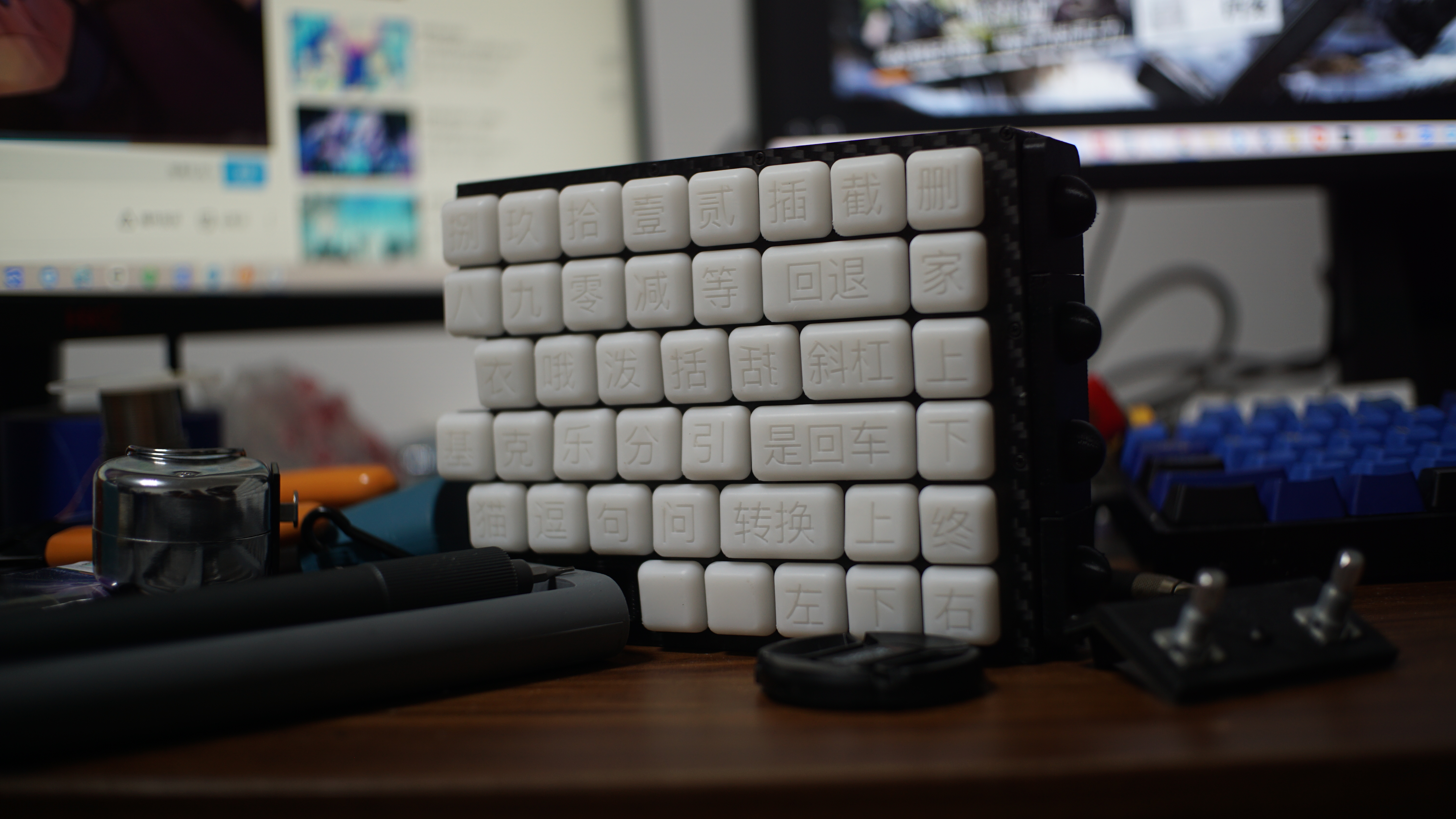

我计划日后给他做一个小键盘模块,这样就能变成全键盘配列了,模块化模块化。

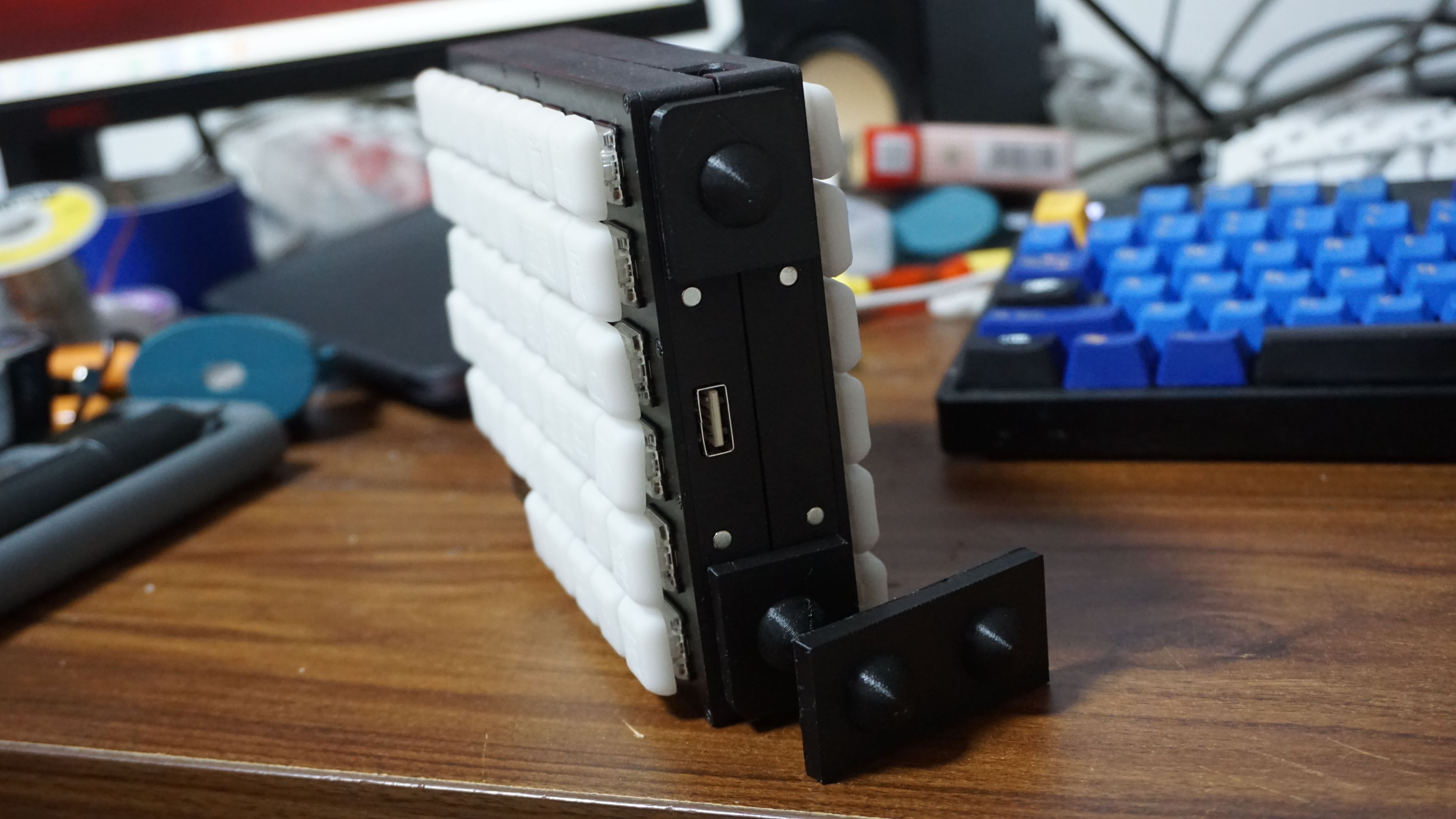

另外,折叠后放在背包里usb口可能会进异物造成短路(我包巨乱,经常有莫名其妙的小零件,每次回来都要清理)因此我做个防尘盖。
防尘盖还有别的作用——垫高支架(全部磁铁吸附,磁铁很便宜,白色的就是多出来的排线)
垫高的高度也是符合我个人习惯的高度

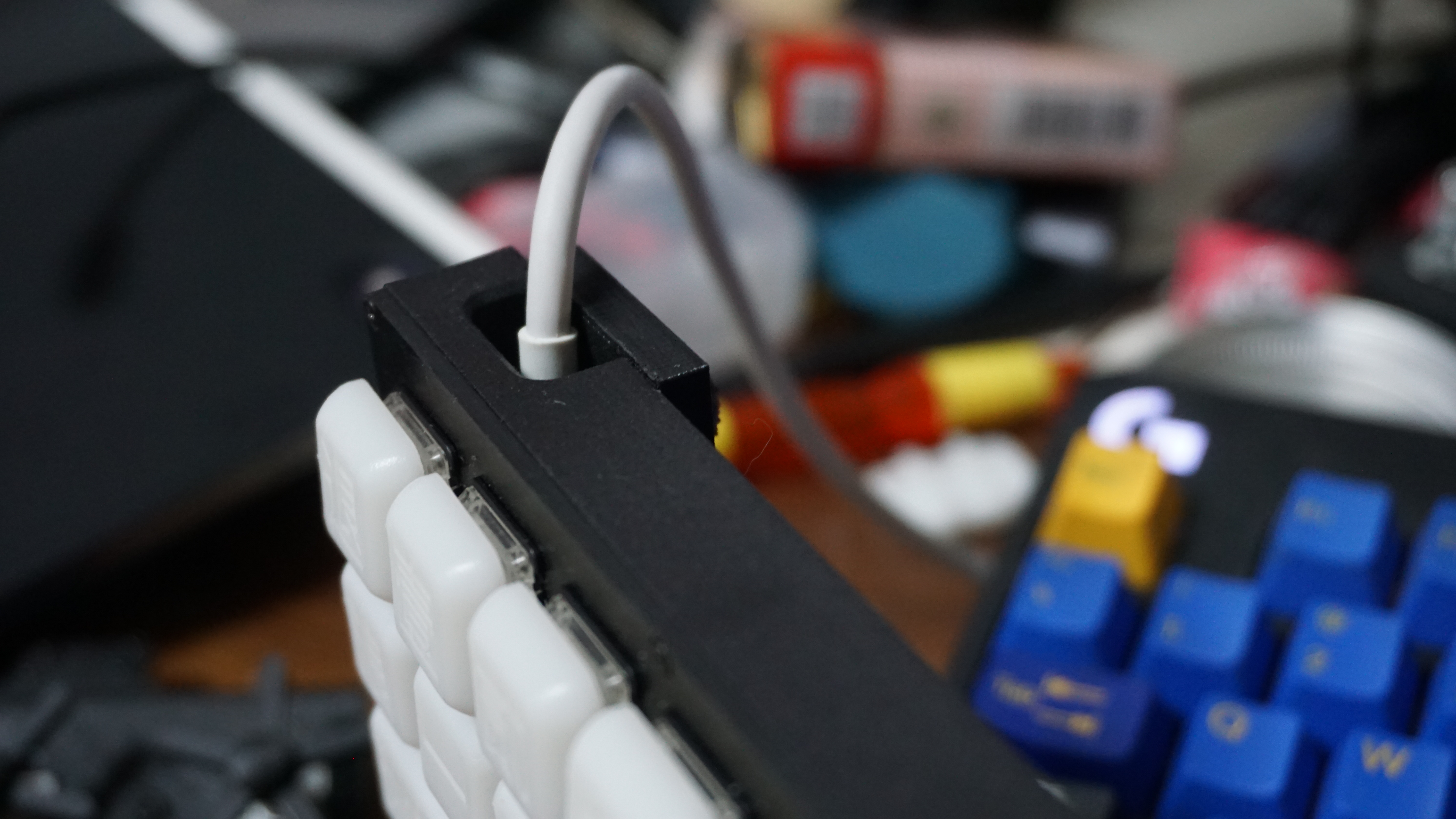

数据线是c口键线分离,我额外做了下沉,我觉得好看

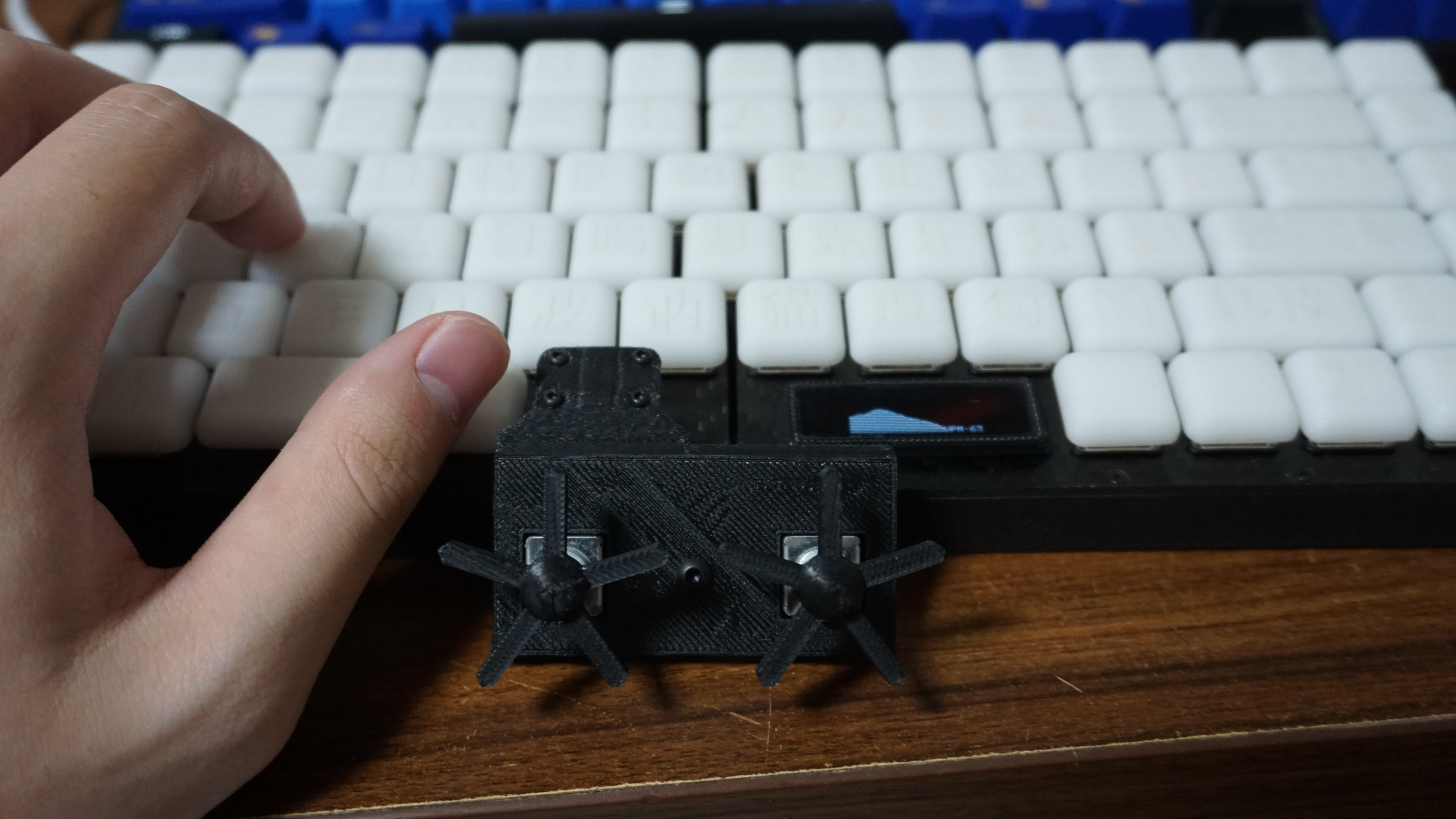

oled屏幕我目前用的代码是可以实时显示wpm值且生成条状图直观感受打字速度,干活的时候可以强迫自己提高打字效率。

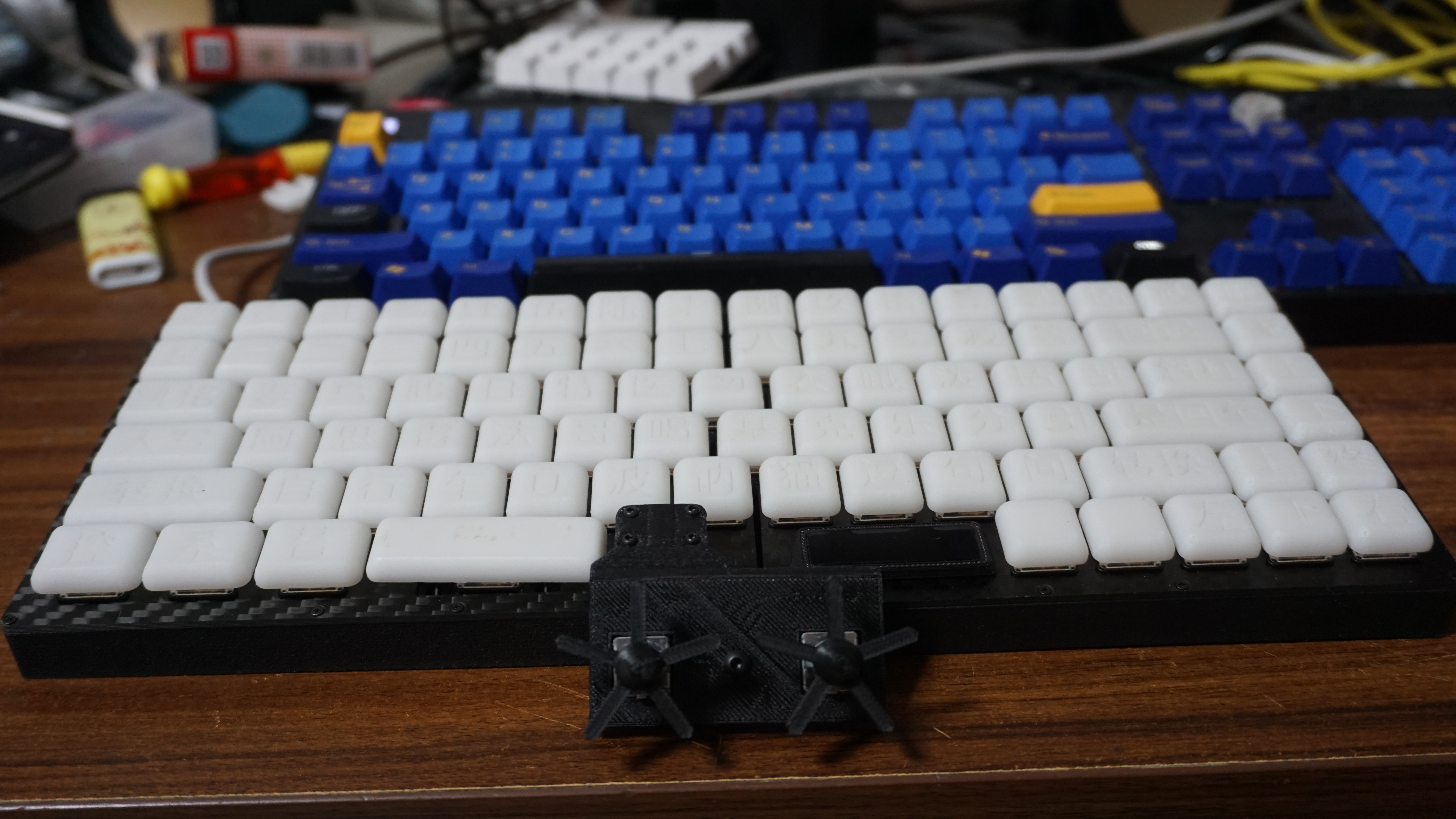

左手如图有两个旋钮,提高剪辑视频效率。ec11编码器的旋钮帽还蛮多的,这个是我自己做的,懒得花钱买。

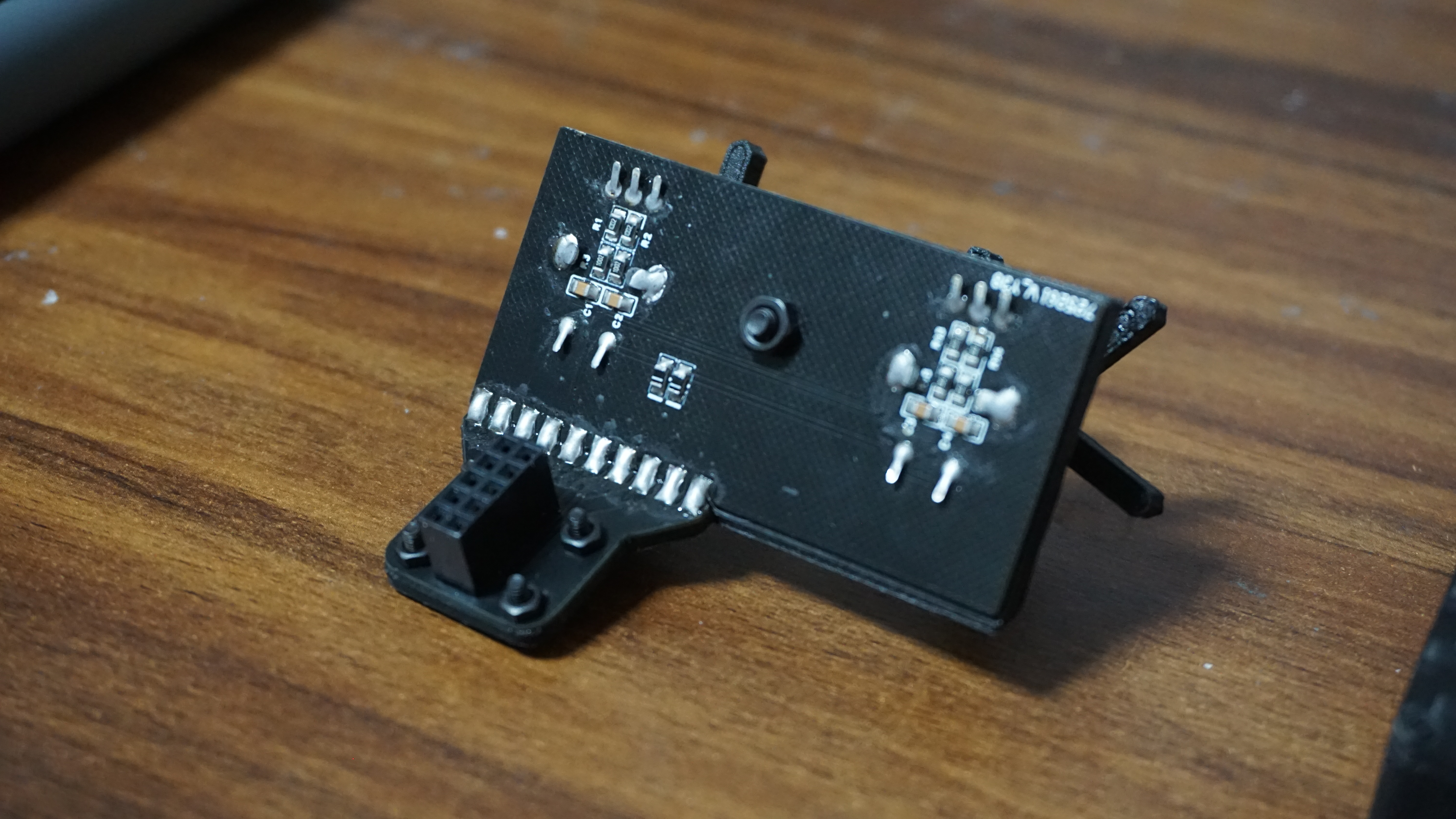

这个旋钮模块是两个小板拼起来的,如图。谁不喜欢每月白嫖俩小板呢
接口也有防尘盖,同样磁吸
这里接口的io数是足够使用小红点的,轨迹球不清楚了就。

最后感谢嘉立创开源平台星火计划与我对接的刘老师刘工,此项目受星火计划支持,全额报销所有立创费用,得益于此我也自己做了一套键帽在三维猴打印。

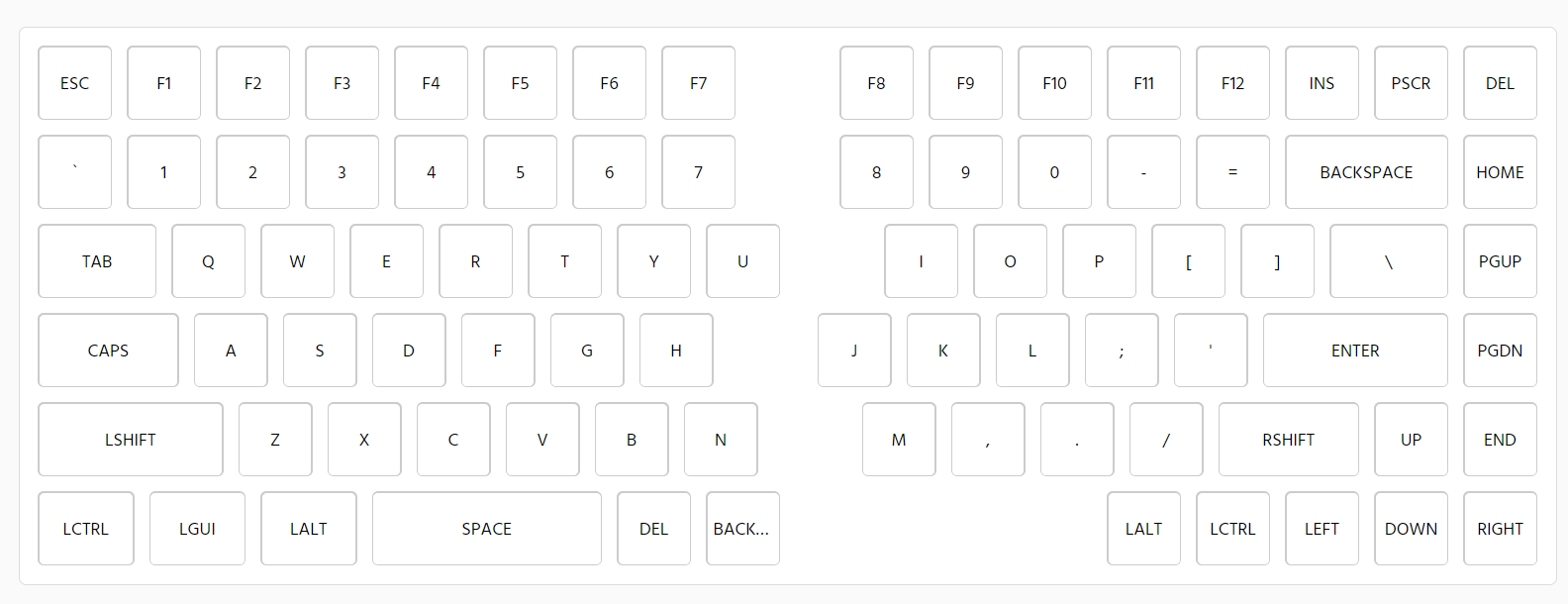

5.27更新

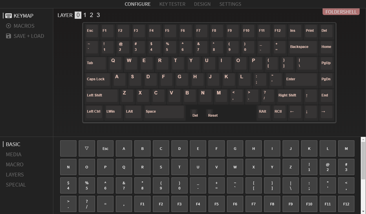

1. via支持,可以实时更改键位了。
2. 电路板轴体封装改为通用mx五角轴体封装
3. 增加禁用usbhub跳线,不使用usb接口配合新的外壳可以压低厚度了。
