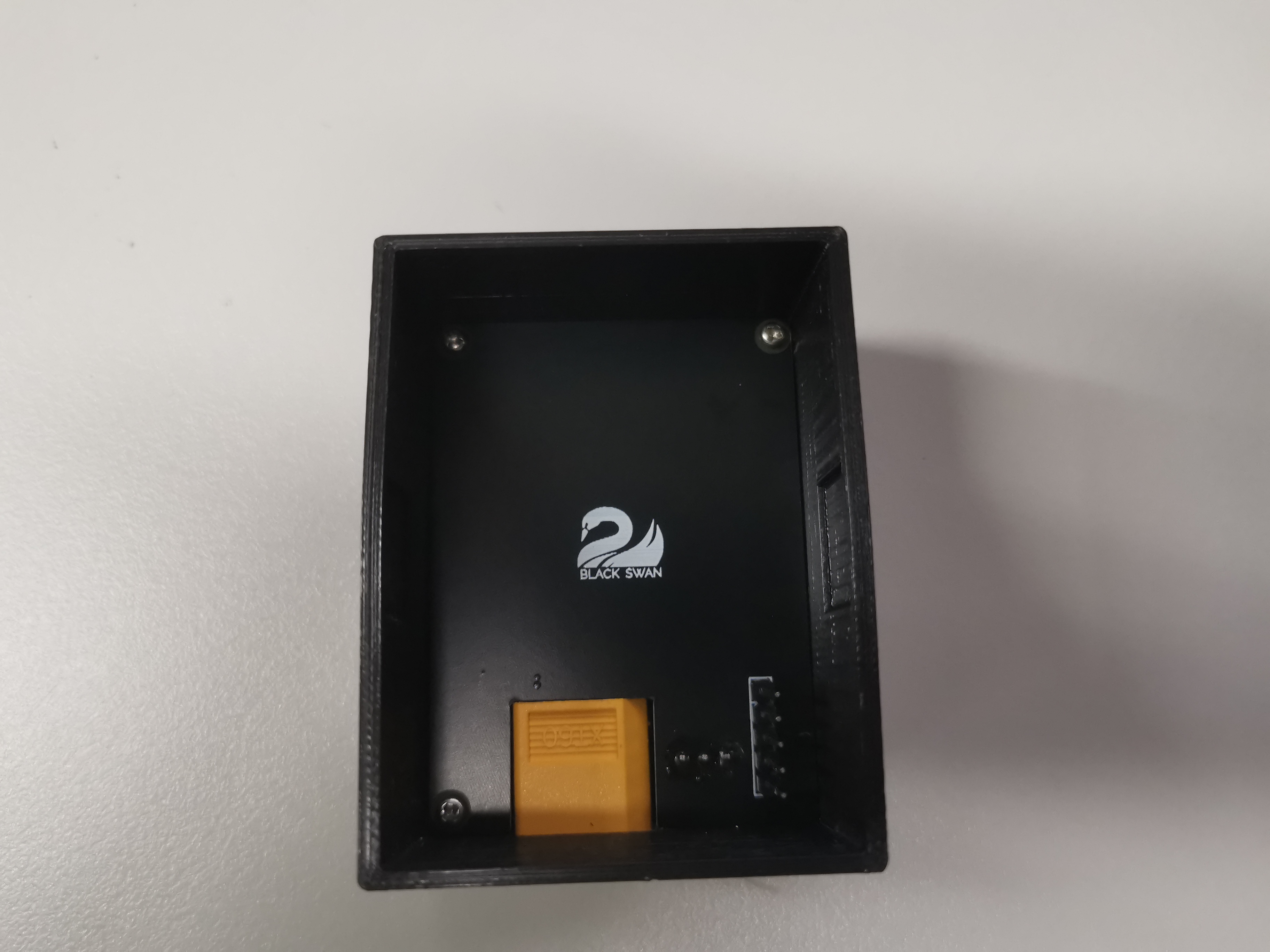

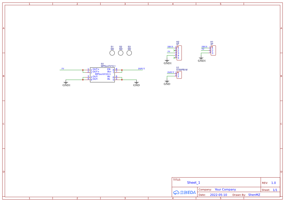

无贴片元器件,只需要焊接XT60接头,5pin杜邦公头,3pin杜邦弯针公头还有一个5V降压模块(型号MP1584EN)即可。
降压模块淘宝链接:https://item.taobao.com/item.htm?spm=a1z09.2.0.0.4e8d2e8drF1ERZ&id=626117762706&_u=f1v8i98214f6

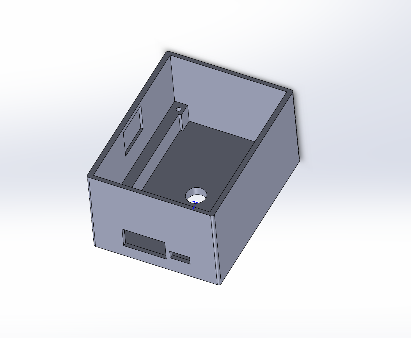

附件中有外壳的3D模型文件。可自由设计。打印件底部可用装英制注塑铜螺母1/4,固定在三脚架上。
