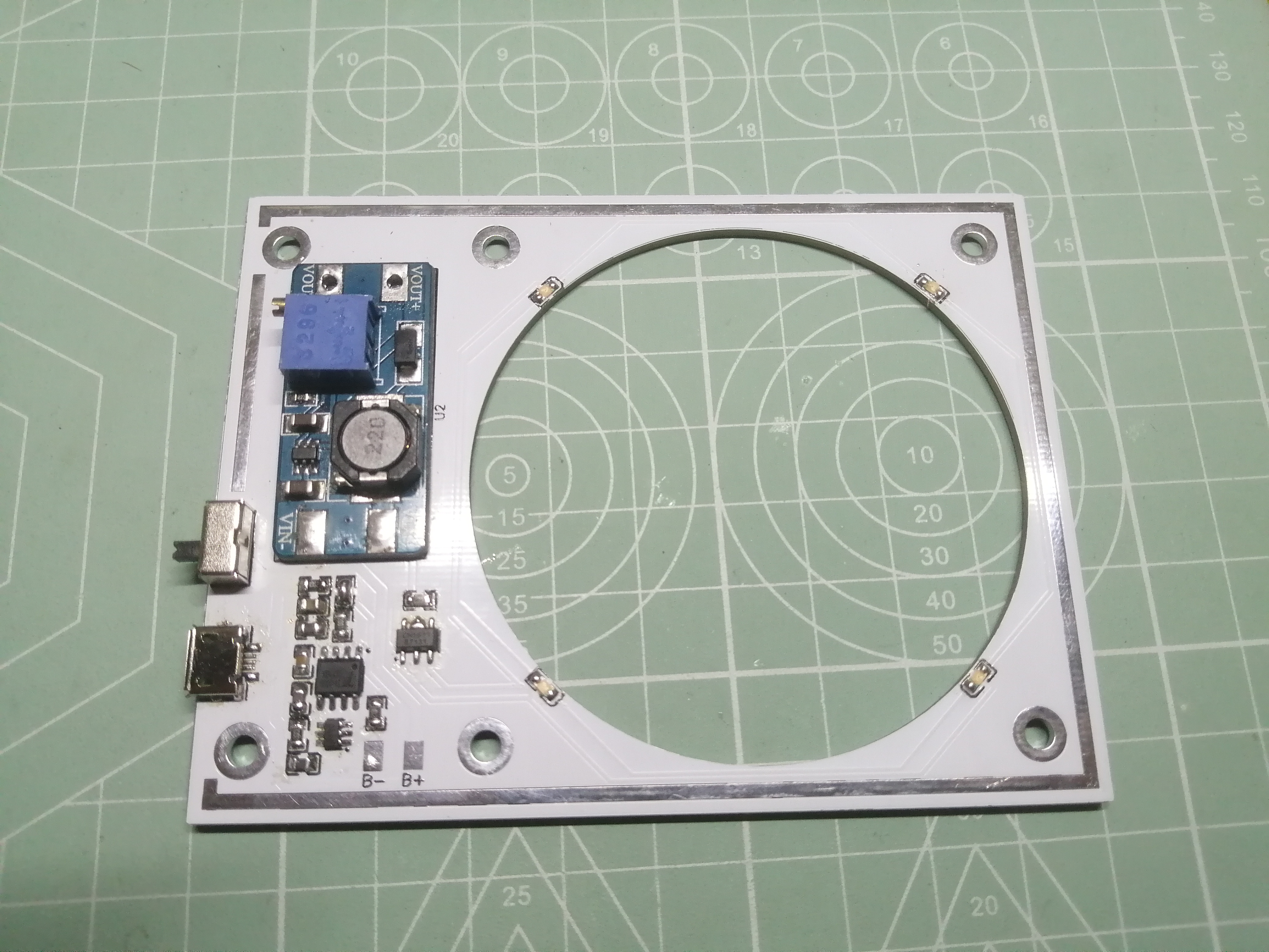

便携式吸烟仪,将焊接时的烟吸收净化,保护人体健康
选用7cm风扇,带有炫彩灯光,18650充电电路以及充放电保护电路。

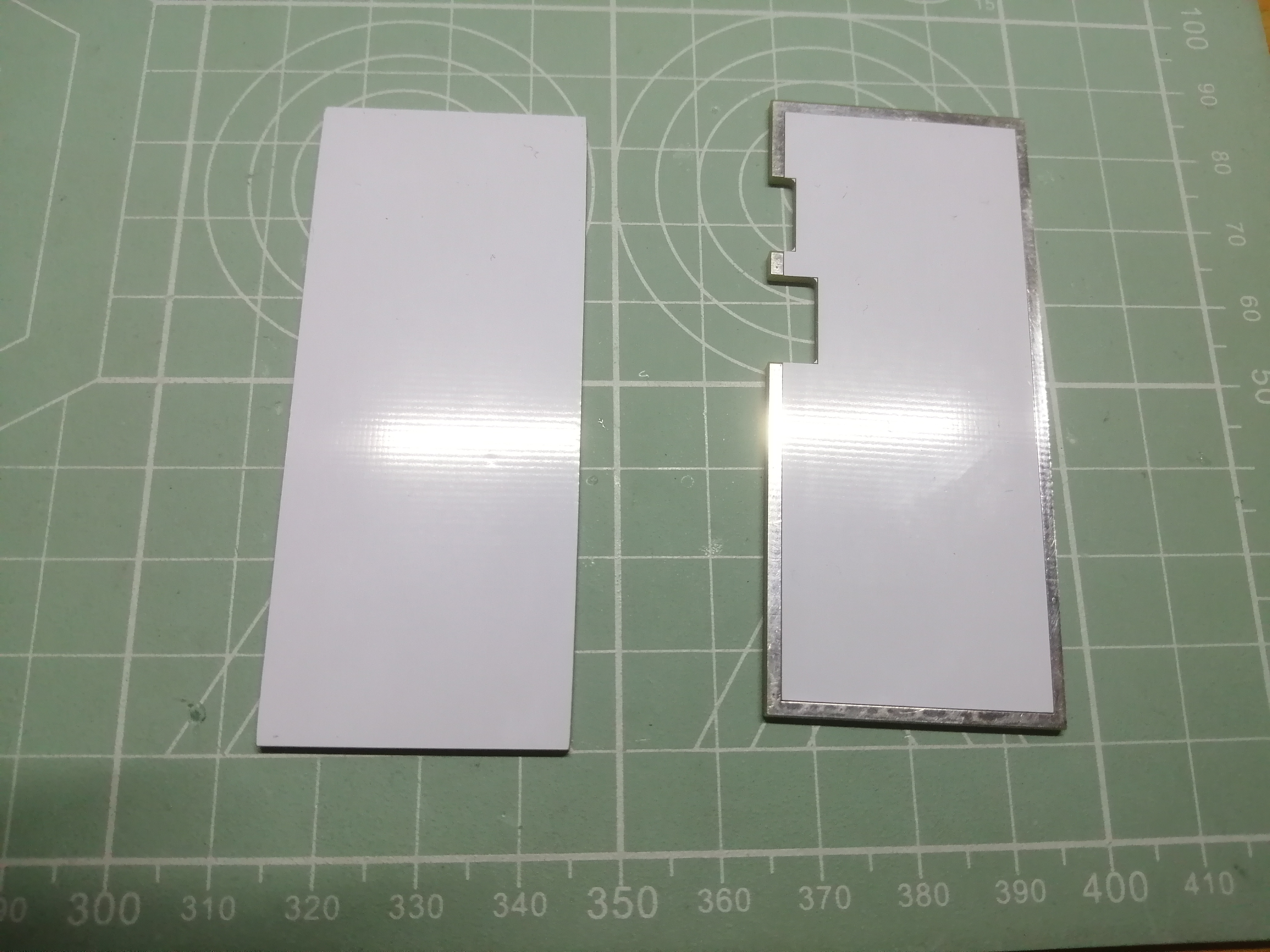

打样(总共打两款。一个面板,一个壳体的四个面)

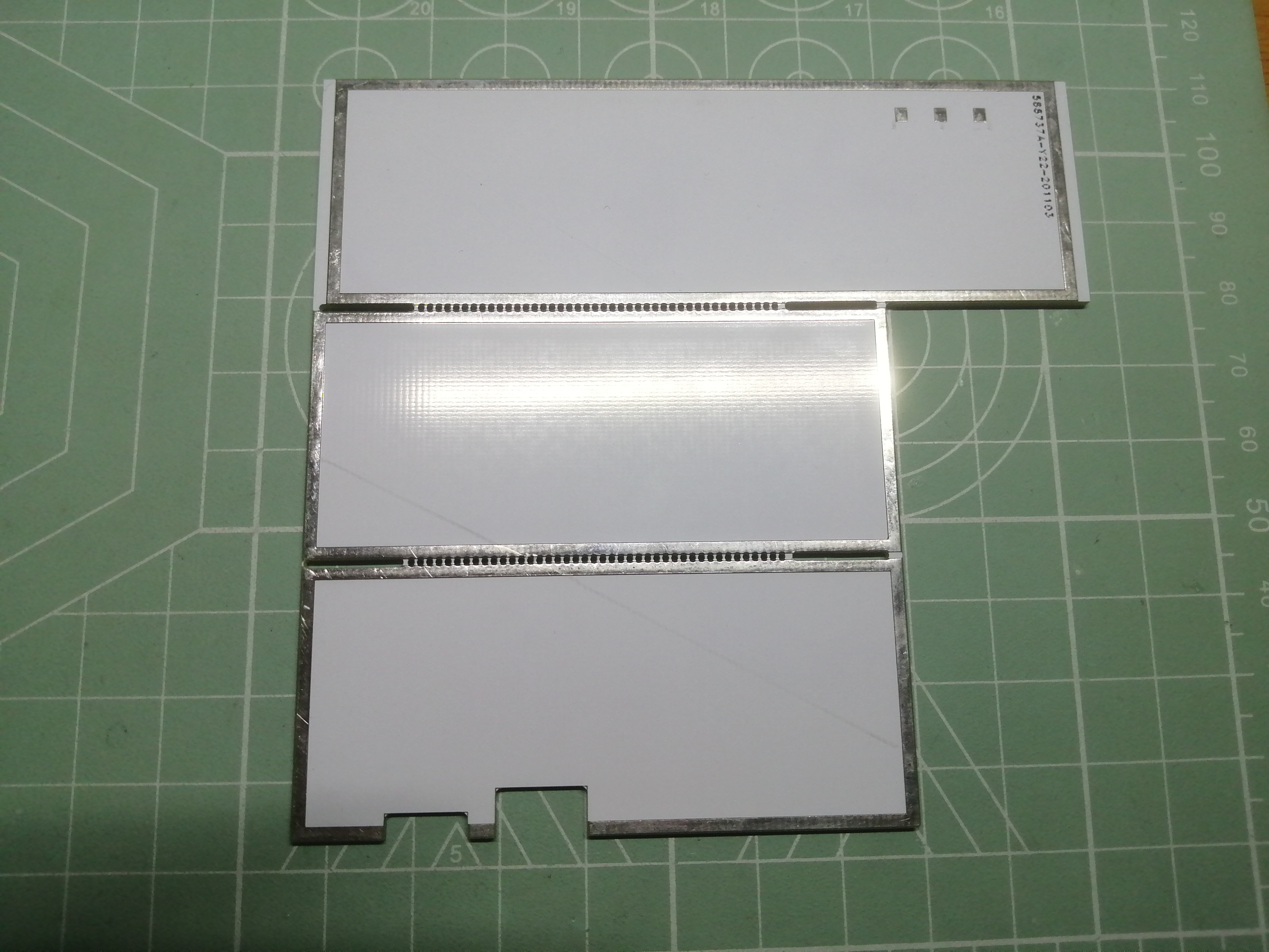

掰断壳体的PCB(总共两条长的,两条短的(两条短的不一样))

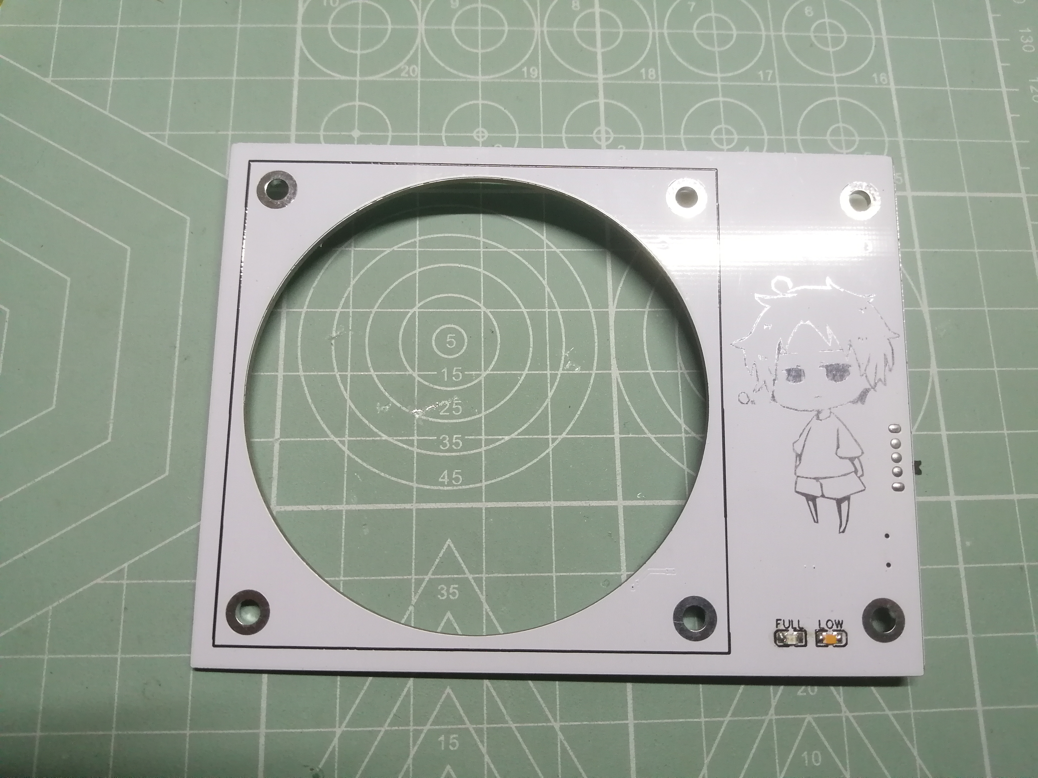

焊接面板

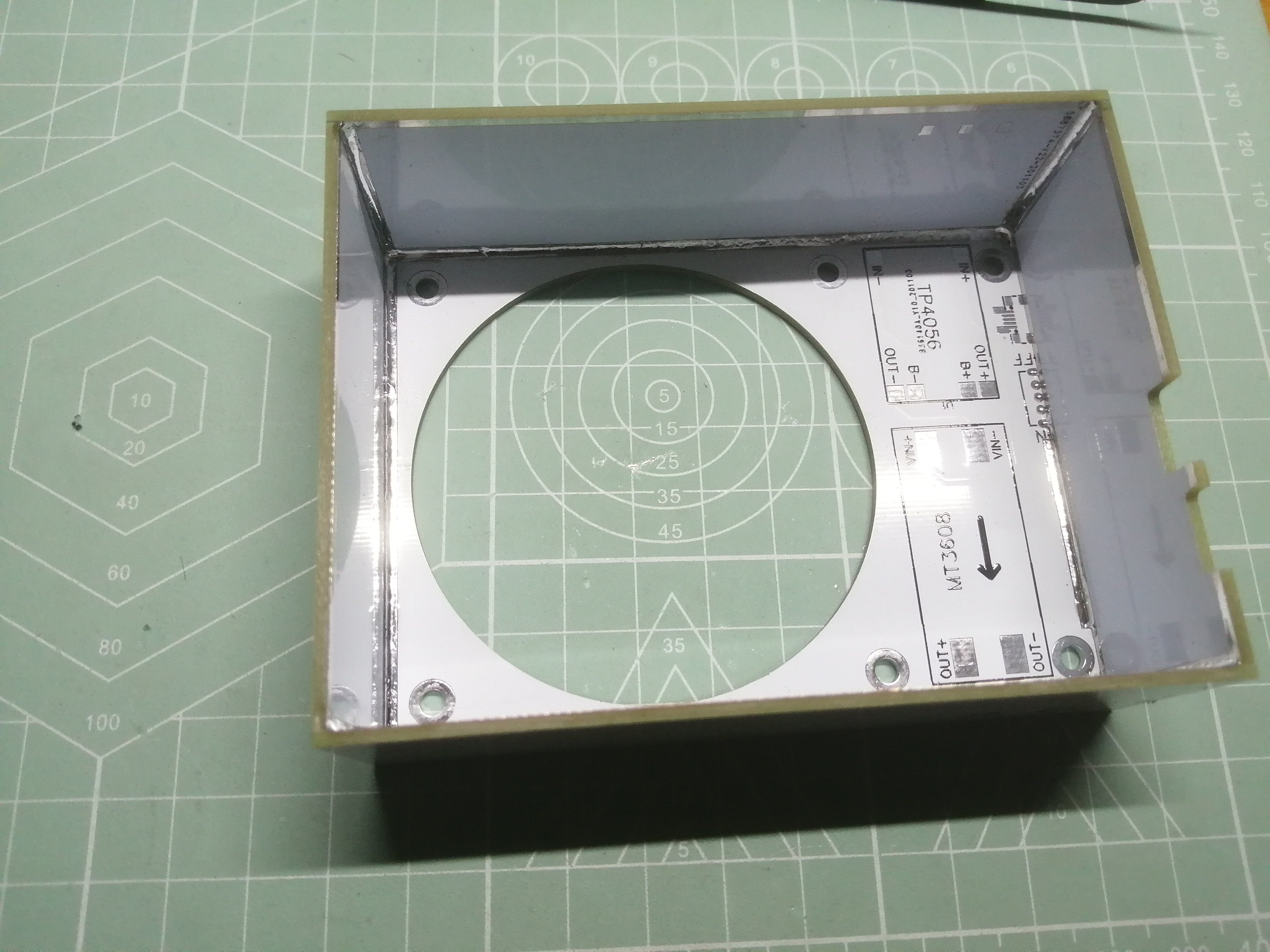

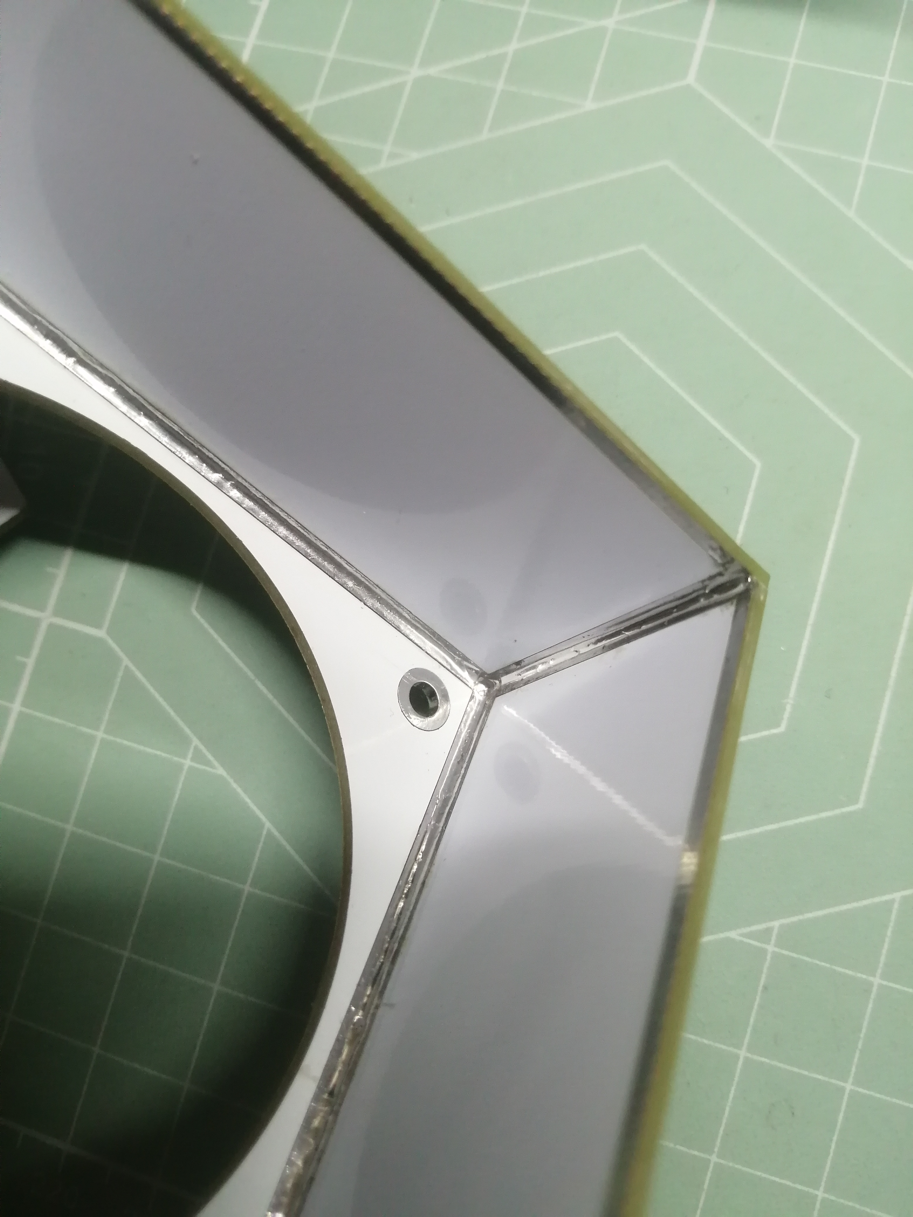

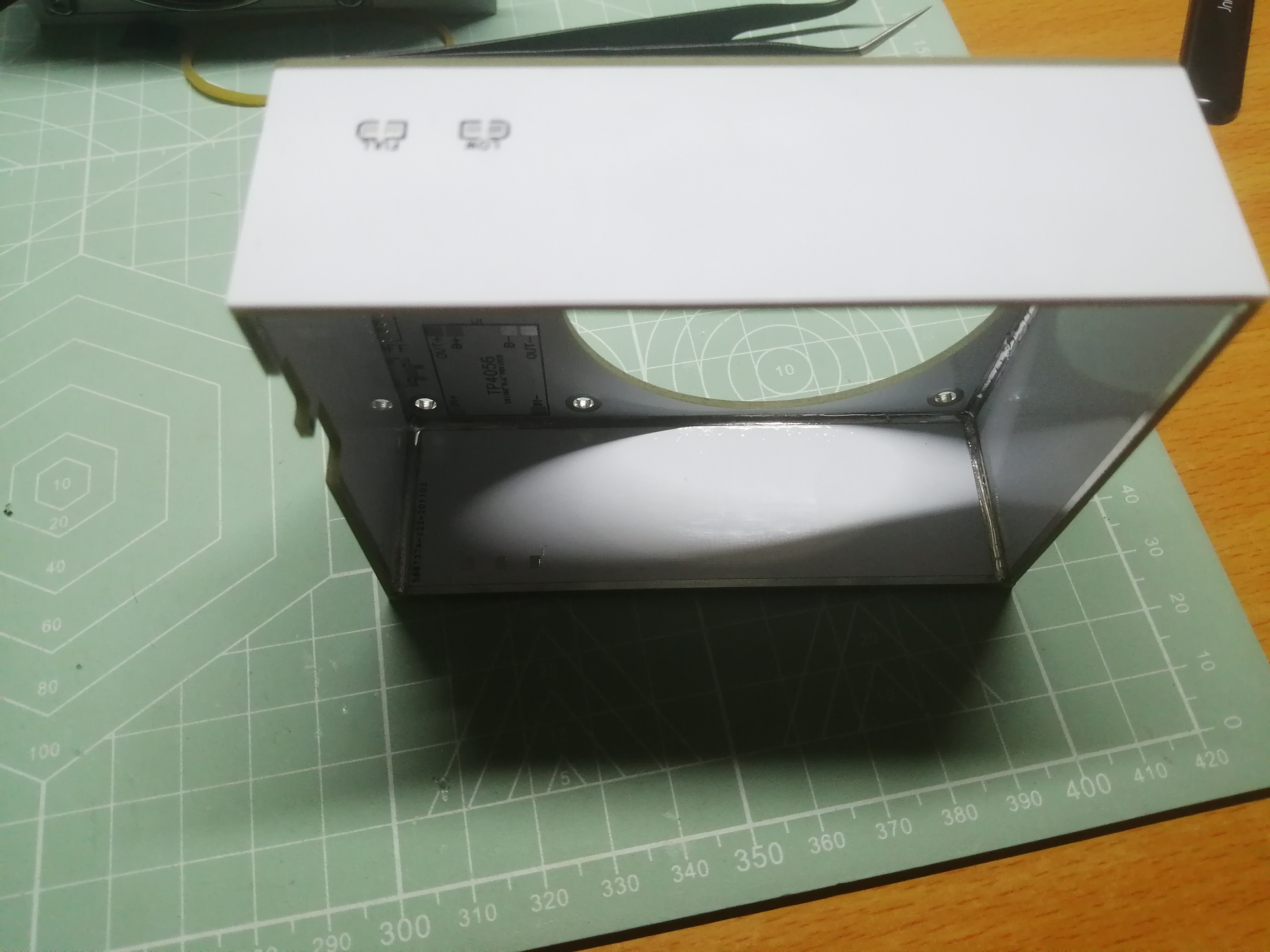

焊接壳体,用锡连接,面与面直接一定要垂直
焊接好的壳体

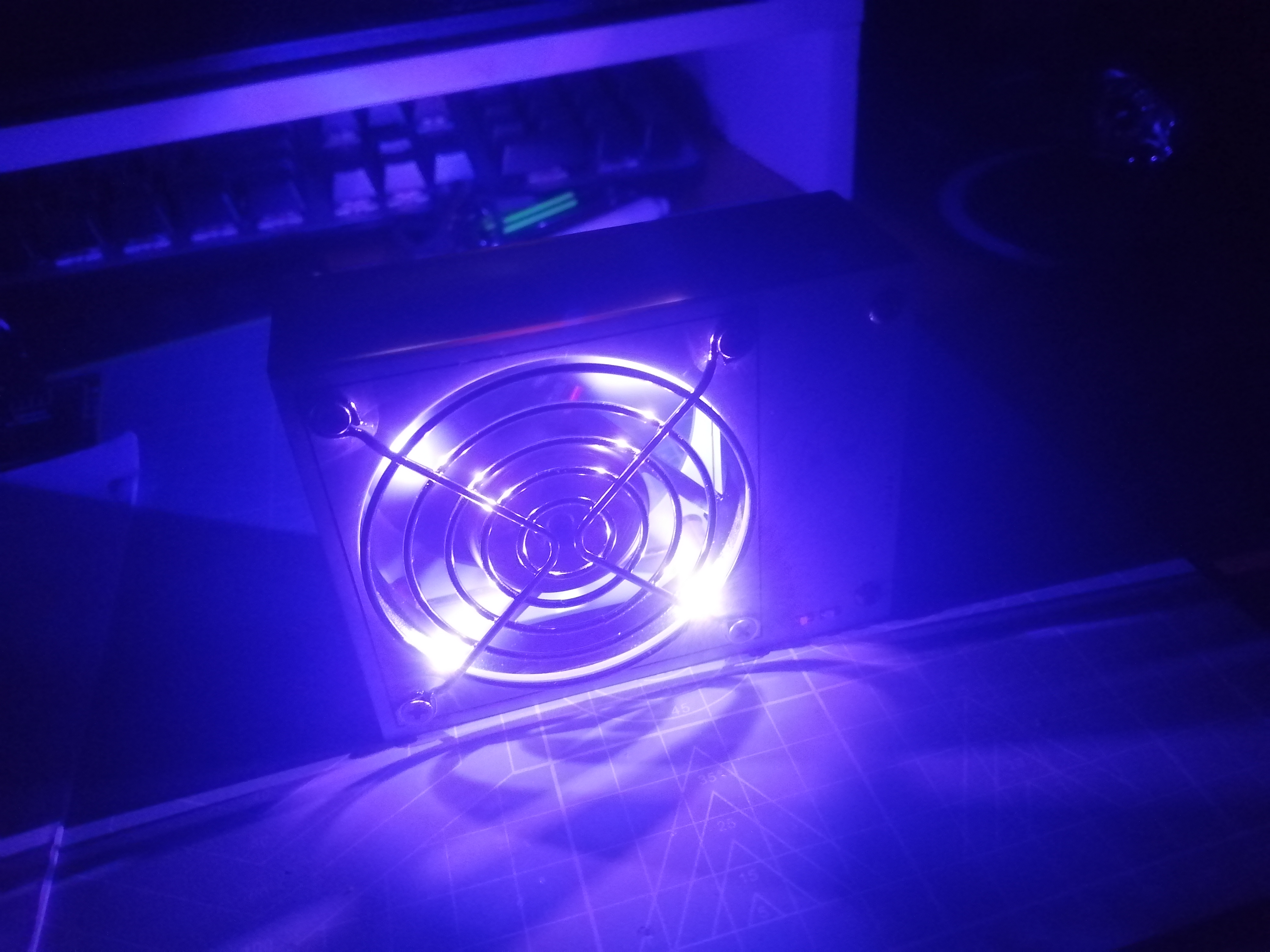

焊接风扇(注意风扇转到方向,应该是把烟吸走,以及注意风扇电源线极性)
把电池正级焊接在B+,负极焊接在B-,装上防护网以及螺丝,完成。
