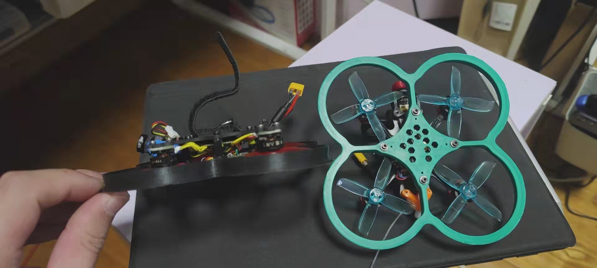

设计参数:
  1. 2寸圈圈倒装,轴距90空间宽裕,改为87.5,可以用在ET85机架
  2. 电机孔距∮ 9*4和∮ 8*3
  3. 飞控支持25.5mm和20mm
  4. 图传支持25.5mm;20mm等,可以自己修改底板文件,后期可更新更多支持,更改为圈圈一体
  5. 建议电池使用2-4s450mah
后续更新:
1.完善stl文件,裸狗和小花生必须加上
2.天线座,目前使用猪尾巴可以不用;后续完善t型天线和图传天线3D打印件
3.电池缓冲垫(盖住螺钉屁股)
4.底板缓冲垫
附件清单:
 1.机架stl文件,建议打印成厚度3mm,可以直接使用
 2.底板文件
 3.摄像头支架(后续升级狗座)
 4.铝柱推荐使用M2X22(有空我放出stl文件,打印的也不错,够用了)
。。。(其他3D打印的附件看评论区后续增加把,这样已经能飞了)
无图无真相:
更新图纸后效果如下
