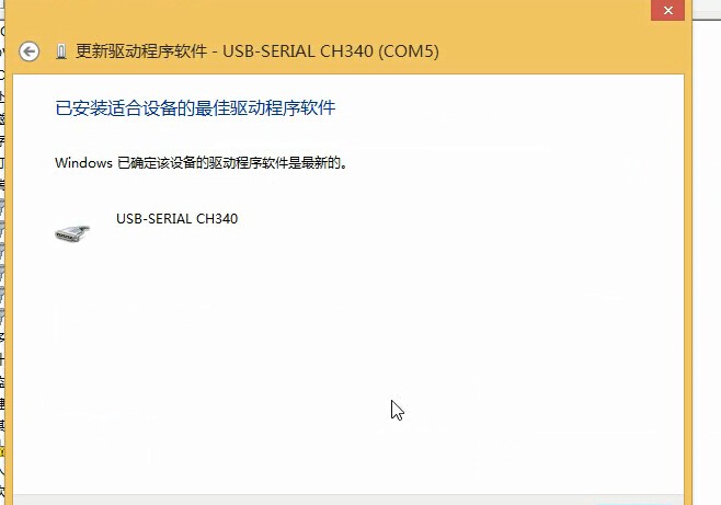

1.驱动安装
下载附件中的CH340G驱动安装包,按安装步骤安装。
win8以上系统安装驱动
    确保电脑联网
    USB口插入开发板后电脑会自动识别设备,自动联网安装驱动设备成功。
    若电脑未自动安装驱动,打开设备管理器,找到插入开发板后弹出的新设备(未安装好驱动的情况下在“其他设备”中,带有黄色感叹号或问号),右键点击设备,选择 “更新驱动程序软件“-———“自动搜索更新的驱动程序软件
若以上方法仍未能正常安装,则进行以下设置
1、按键盘上的Winkey+R,在弹出的“运行”对话中输入“services.msc”,亦可通过“计算机管理”窗口下找到“服务”;
2、在服务列表中找到“Device Install Service”和“Device Setup Manager”两个服务项,确认这两个服务是否开启,如果没有开启,可以点击左侧的“启动”此服务。
