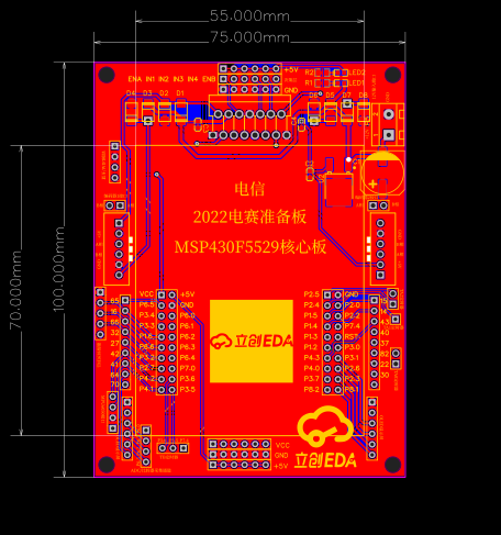

该工程是以电赛官方申请的MSP430F5529板卡为核心板,绘制了一些外围电路,电赛常用的模块的接插件,方便又简单,为我们的电赛出一份力。
简介:该工程是以电赛官方申请的MSP430F5529板卡为核心板,绘制了一些外围电路,电赛常用的模块的接插件,方便又简单,为我们的电赛出一份力。
创建时间:2022-06-09 09:57:26更新时间:2022-06-15 11:05:29

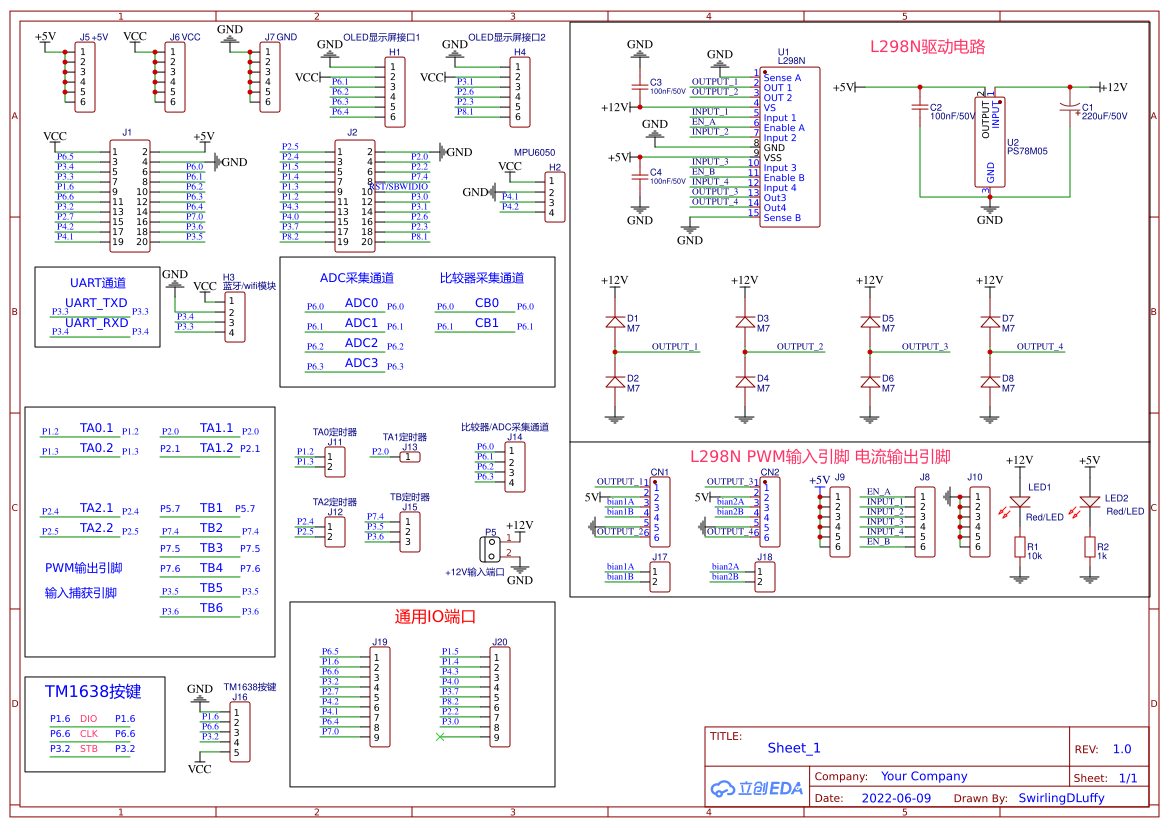

原理不用很多说,就是一个类似于扩展板的东西
里面包含的一些模块接口如下:
MPU6050、TM1638矩阵键盘、0.96OLED屏幕的接口、WiFi/蓝牙接口、还绘制了L298N的外围电路,提供了带编码器的1直流有刷电机的接口。
还将一些MSP430f5529自身的一些外设接口给引出来了,如下:
比较器ADC采集通道、TA0定时器、TA1定时器、TA2定时器、TB定时器。
里面每一个引脚的编号都已经标识出来了,方便后期接线安装。
